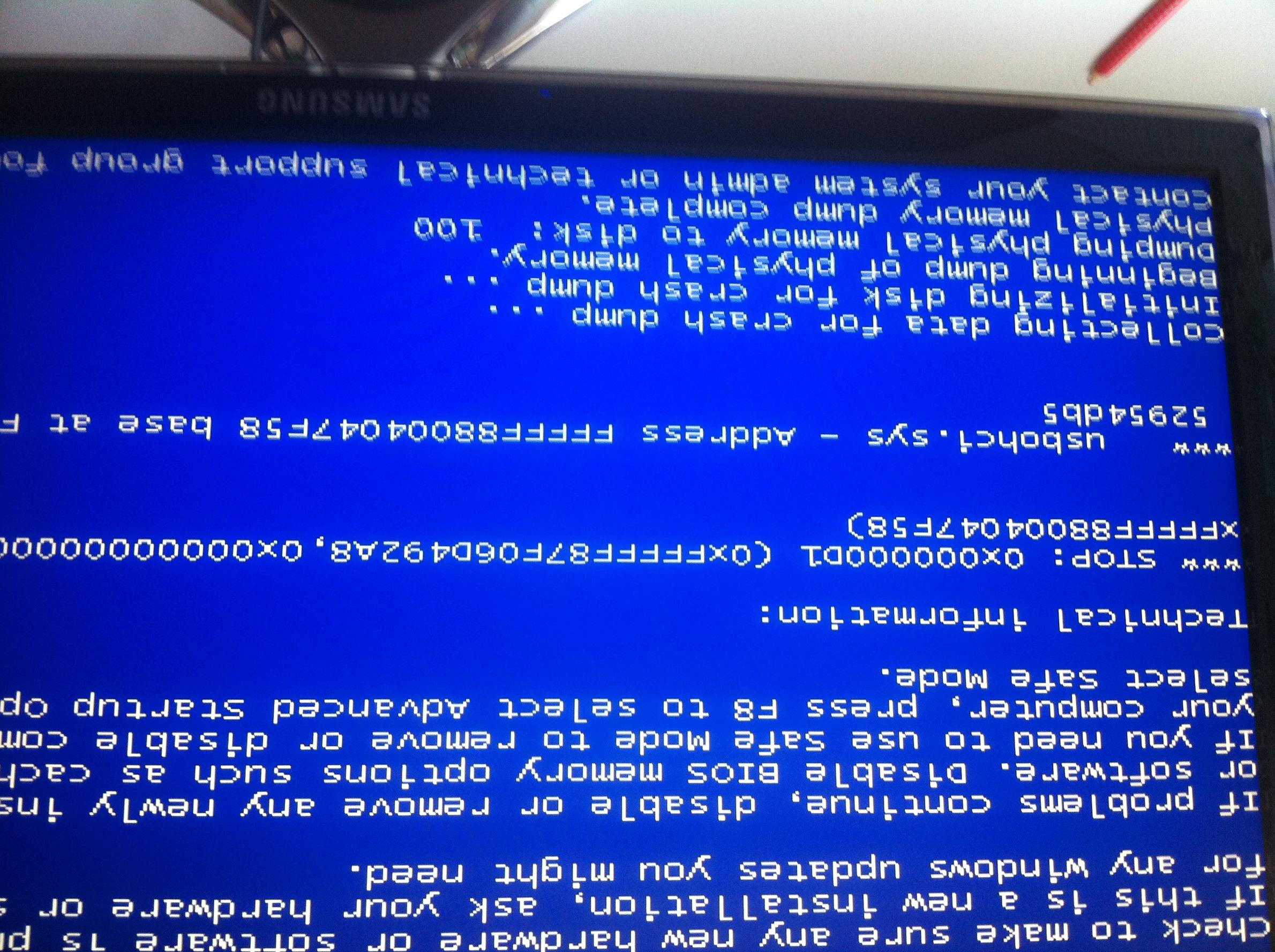

Habe anschließend alles installiert und habe hauptsächlich Spielen andauernd Bluescreens bekommen, bzw der PC stürzte einfach mit einem abnormalem Grafikfehler ab.
Habe mich dann bei euch gemeldet, ihr hattet mir dann empfohlen die Graka umzutauschen, was ich dann auch gemacht habe.

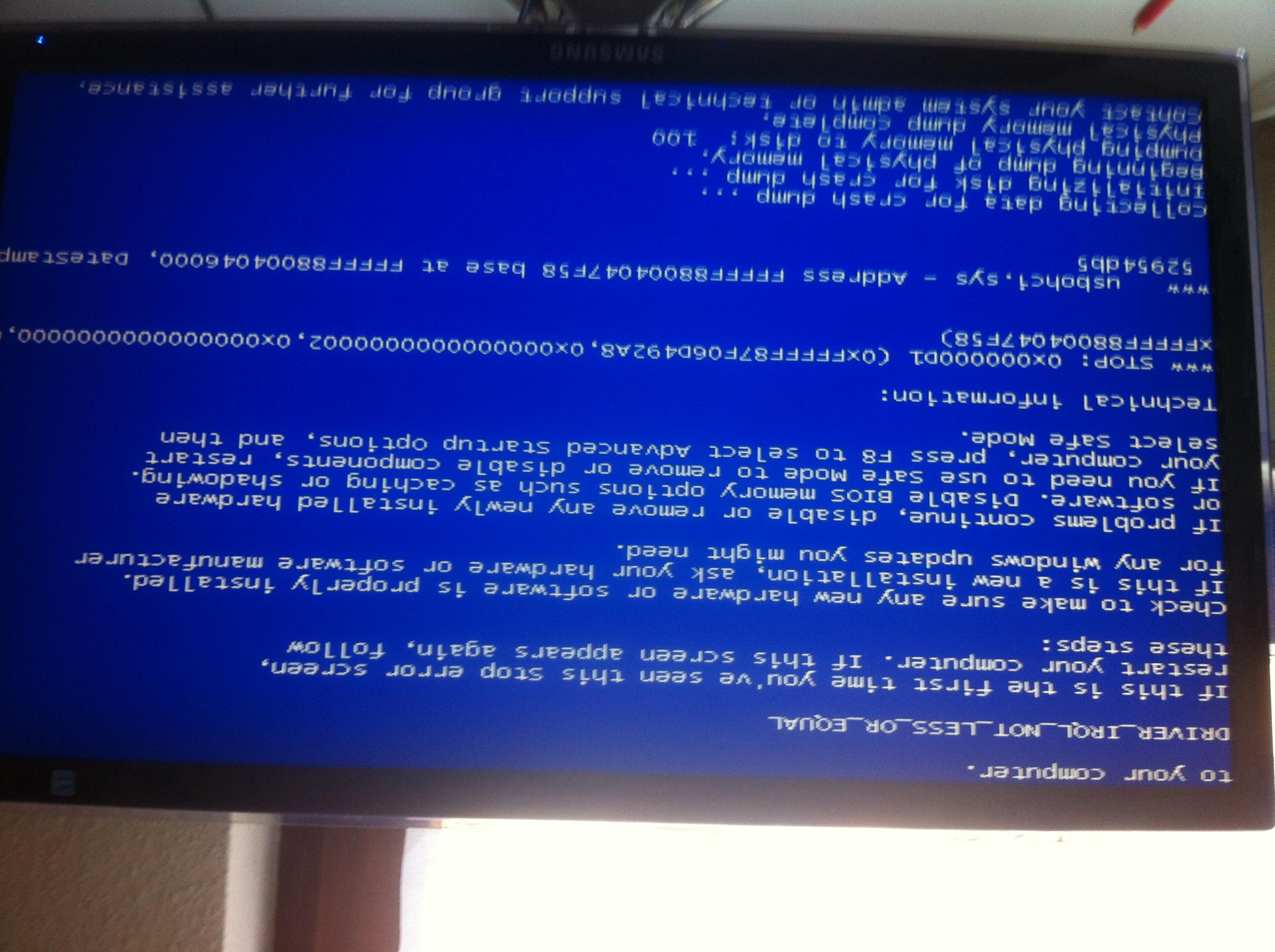

Allerdings bekomme ich schon wieder Bluescreens, und das prob ist Bluescreenview funkt bei mir nicht, weil der Rechner trotz Einstellungen die erforderlichen Daten nicht abspeichert.
Ich würde euch sehr gerne alle Infos zu den Bluescreens geben, aber leider speichert, warum auch immer, mein PC die erforderlichen Dateien nicht, sprich Bluescreenview funkt nicht ,habe aber ein Bild gemacht !!

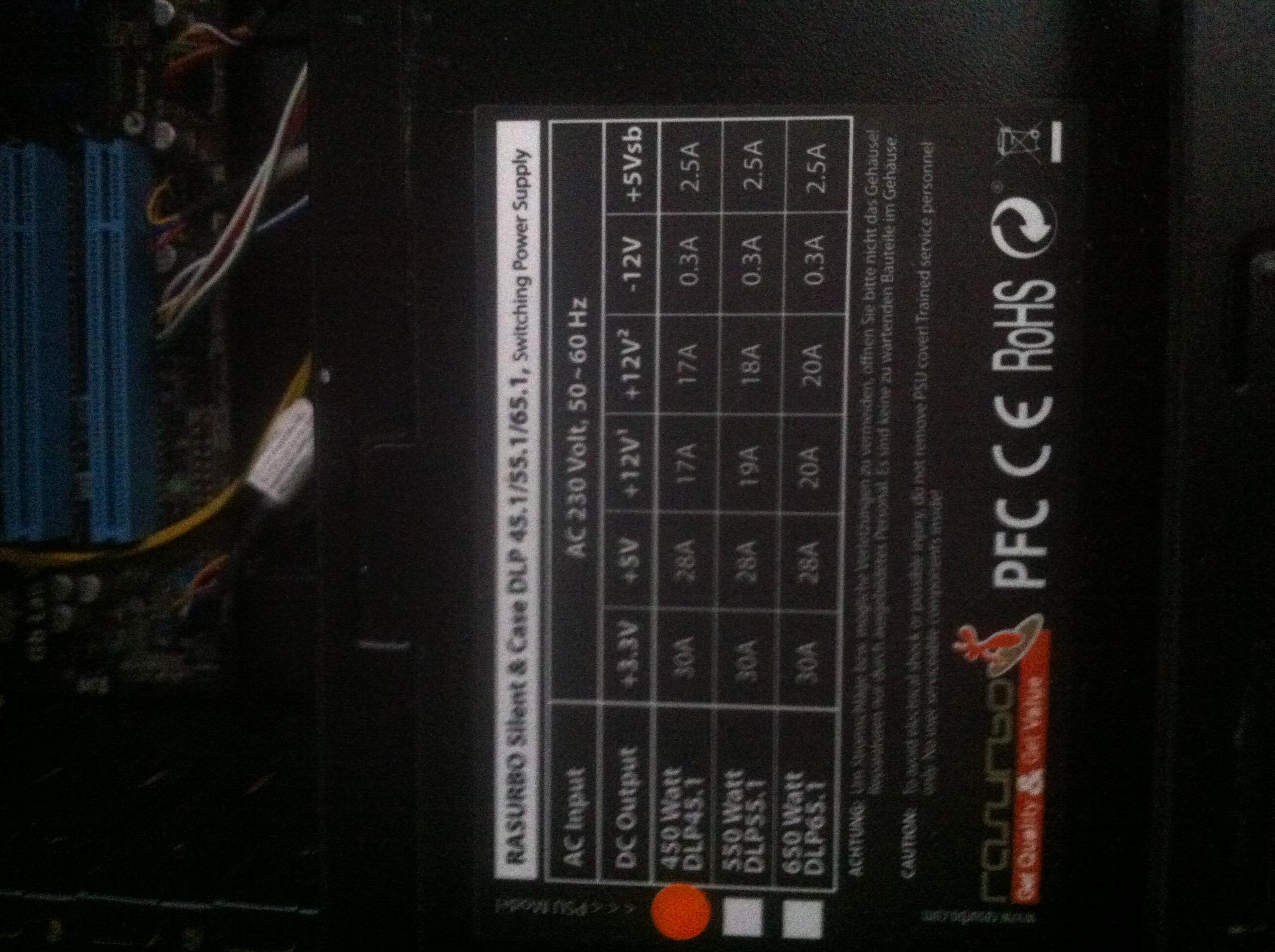

Bitte mehr info zum Rest des PCs, inklusive der Daten des Netzteils...

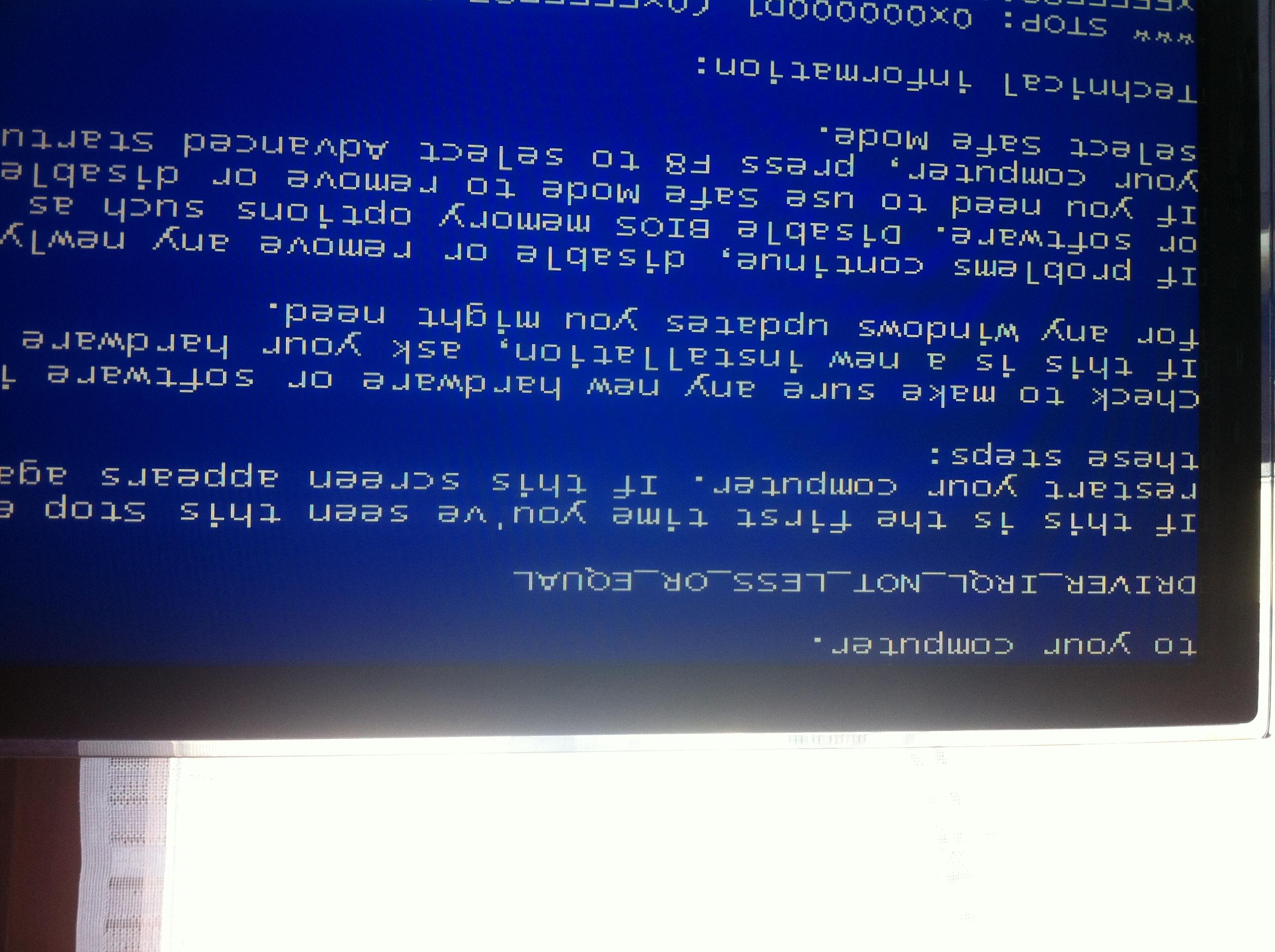

Hatte übrigens soeben wieder nen abnormalen Grafikfehler+Absturz

Du hast eine Grafikkarte und RAM neu? Was ist mit dem RAM? Teste doch mal in diese Richtung. Treten die Bluescreens sofort auf oder eher bei Speicherintensiven Prozessen? Hatte mir vor einer Weile auch neuen gekauft und das selbe Problem. Der Pc lief normal aber irgendwann zap..Und die dumpfiles vom Bluescreen wurden auch nicht angelegt genau wie bei dir. Also entweder mal den neuen RAM raus und nur mit dem alten testen falls du noch hast oder lad dir nen memory Testprogramm runter sowas wie Memtestx86+ und durchlaufen lassen... viel Erfolg!
Rizzo
Bau mal wieder das alte RAM ein und sieh, ob der Fehler immer noch kommt. Zwei Teile gleichzeitig austauschen, ist nicht immer eine gute Idee.

Hört sich doch sehr nach Arbeitsspeicher an, vor allem wenn der vor kurzem ausgetauscht wurde. Wer hat dir denn empfohlen die Graka zu tauschen?
Hast du denn noch die alten Komponenten? Am schnellsten und einfachsten, den alten Speicher wieder rein und beobachten.
Das Problem könnte einerseits durch defekten Speicher und andererseits durch falsche Bios-Einstellungen entstehen.
Memtest ist übrigens nicht 100% zuverlässig, hatte auch schon selbst 5 runs ohne Fehler, Speichereinstellungen dennoch instabil.
Letztendlich kann natürlich auch das Board defekt sein, man sollte allerdings erst den Speicher ausschließen.
Hab den Arbeitsspeicher wieder ausgetauscht und so wie es aussieht läuft bis jetzt tatsächlich alles reibungslos.....
