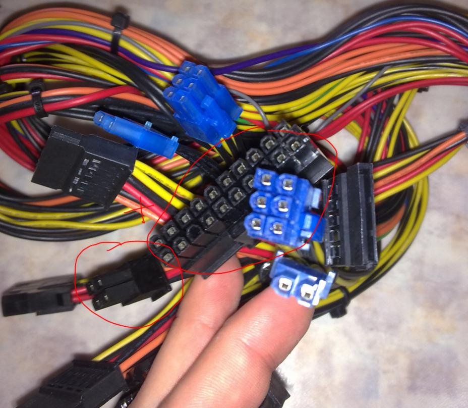

Also vom Netzteil direkt führt ein Kabel zum Laufwerk und ein Kabel zu der Festplatte. Daneben ist jeweils immer noch ein Kabel angeschlossen (pink), kommt aber nicht vom Netzteil.
Kannst du dir mal das ATX Main Connector Kabel ansehen? Da fehlt doch was

Also das pinke Kabel da bleibt dran oder? Nur die Kabel daneben, die zum Netzteil führen kommen weg, und die vom neuen Netzteil kommen an die selbe Stelle. An beide also Festplatte und Laufwerk kommen SATA Kabel dran und HDD/DVD brauche ich garnicht zu beachten richtig?
Wenn ja, könntest du die anderen Schritte mal abarbeiten, wäre nett. Da ist auch was mit FDD und so und wie das Netzteil eingesetzt werden muss.
Das gehört aber zu dem ATX Main Connector richtig? Dann hätte ich 24p oder wie man das sagt. Brauche ich 20 oder 24

Die pinken SATA Kabel bleiben dran.
Die HDD/DVD brauchst du nicht.
FDD ist fürs Diskettenlaufwerk, aber das brauchst du nicht.
Je nach Netzteil ist ein 24Pin oder 20+4Pin dran, da ältere Mainboards (vor 2004-05) nur 20Pin brauchen und alte Netzteile haben auch nur 20Pin.

Du brauchst soviele Stecker wie dein MB hat .
Deshalb ist ja der kleine Extra , wenn dein MB nur Platz für 20 Pins hat reicht der Große allein , fals am MB Platz für 24 Pins ist dann den kleinen dazu .

Ok wenn ich dich richtig verstehe, brauche ich sowohl für die Festplatte als auch für das Laufwerk ein SATA Kabel (da sind ja auch mehrere).

Dann brauche ich also 2x SATA, 1x CPU , 1x ATX Main Connector, 1x VGA, was vergessen?
Ob CPU 1 4p oder CPU 2 8p ist egal ne?
grenn schrieb:Bei VGA nimm VGA 1 aber nur die 6Pin die 2Pin müssen da neben hängen, da du ja nur ein brauchst deswegen VGA1.

Dann brauche ich 2x Sata, 1x VGA 6p, 1x CPU 4p und 1x ATX Main Connector

Ja das von Nvidia muss weg, ist egal ob über es über der Systemsteuerung macht oder über dem CCleaner beide werden das gleiche Ergebnis bringen.
Mit den Kabeln stimmt das auch wie du es aufgelsitet hast
Das der Steckplatz für den CPU Stromanschluss nur 4Pins hat musst du den CPU 4Pin 1 nehmen.
