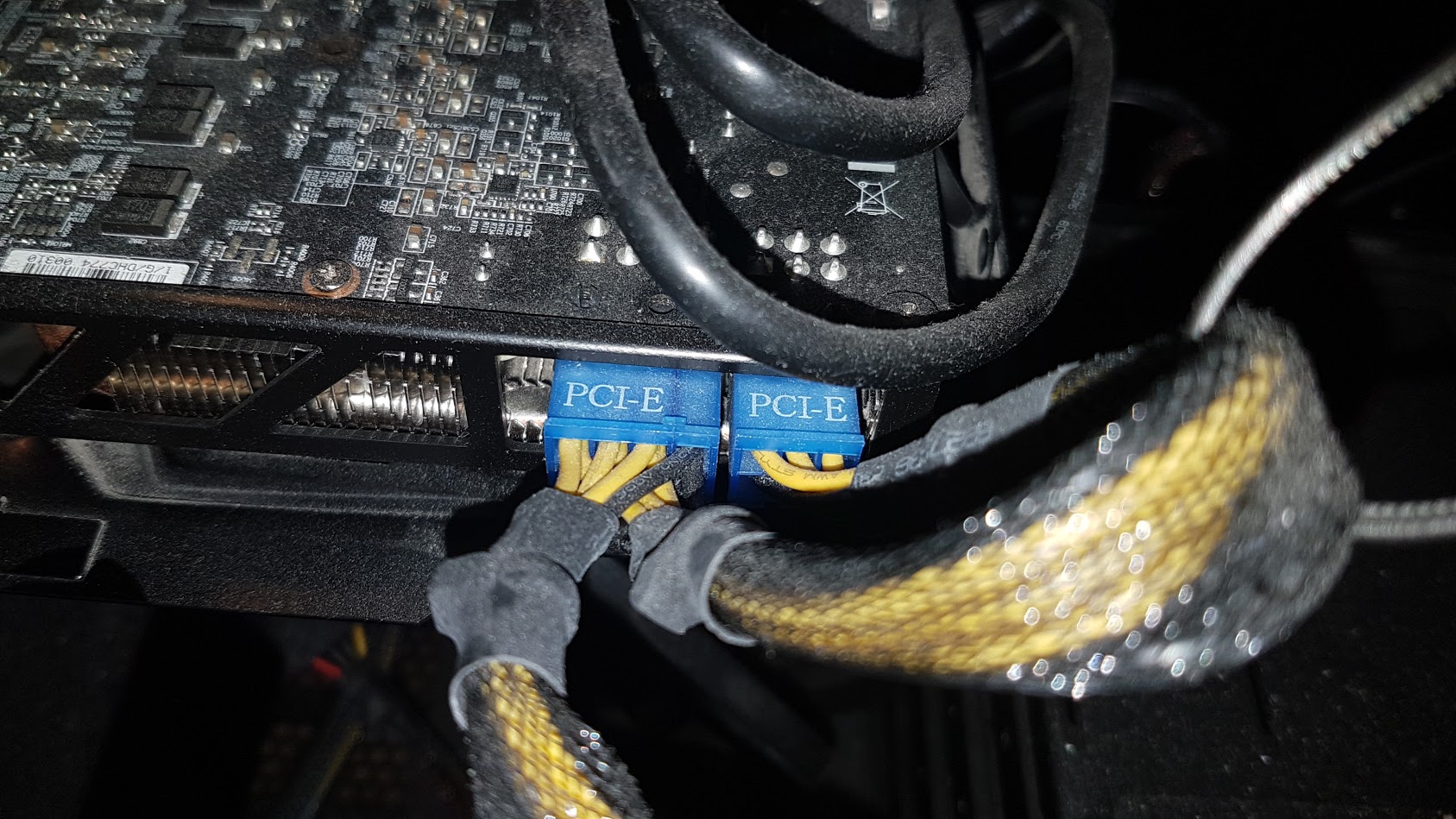

Also versucht hatte ich (Spaßeshalber CS:GO auf 4k) Da fingen dann die Probleme auch schon an, obwohl im anderen Thread jemand behauptete das cs:go auch in 4k die graka kaum belasten würde. Dann habe ich versucht GTA5 Mit alles auf hoch und 4k zu zocken, blieb dann wie gesagt zwischendurch hängen -> konnte nur noch den Strom trennen und dann zuletzte Heroes of the Storm auf 4k und alles Ultra/ Hoch.
Hilft das weiter? Müsste aber 8Pin Sein.
