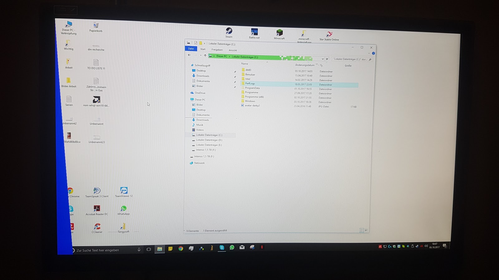

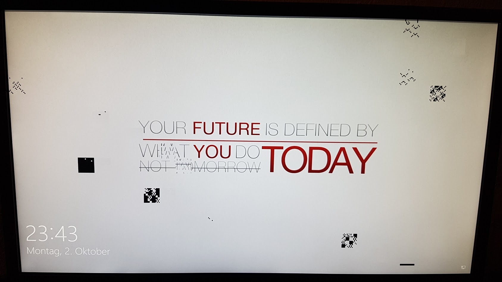

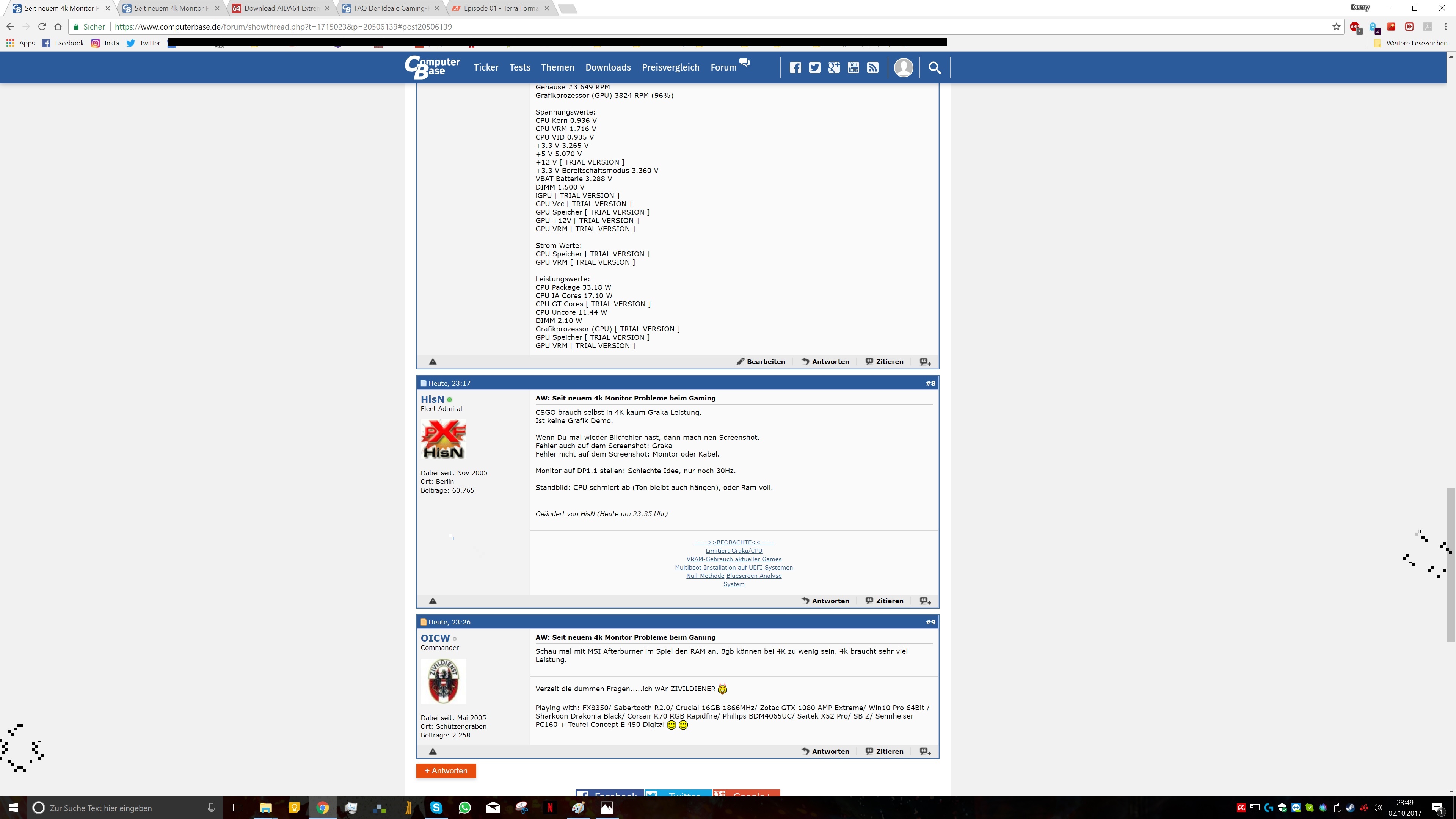

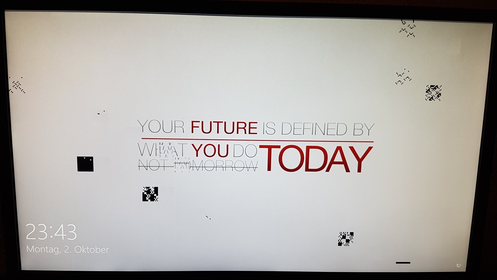

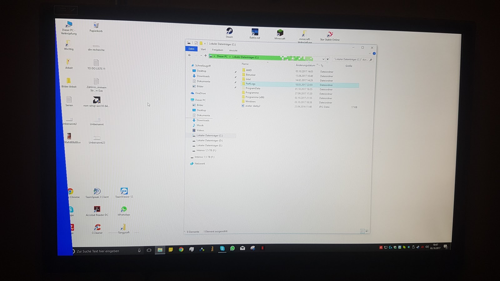

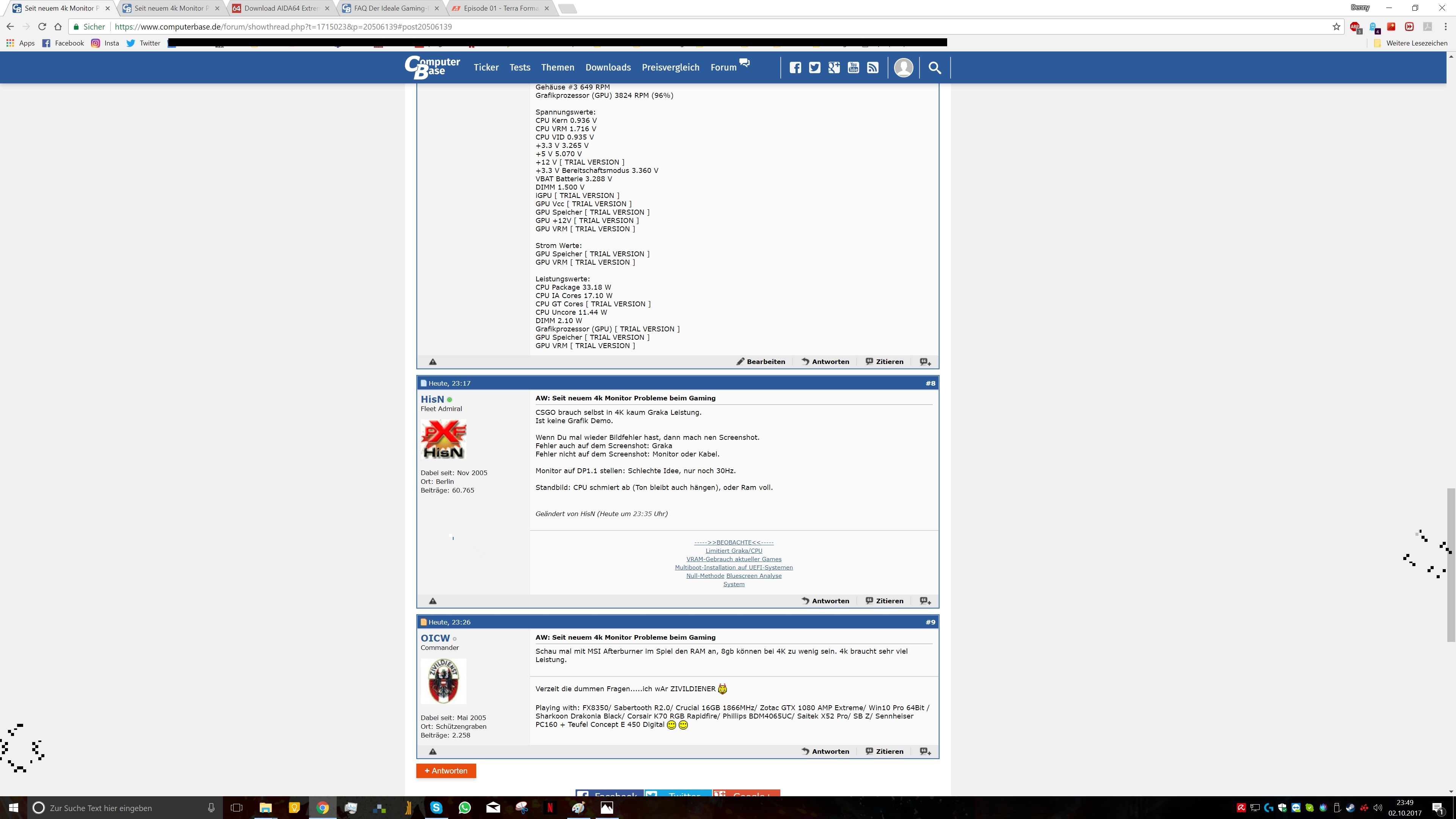

Sooo, ich konnte zwar keine Ingame Screenshots machen, die waren immer zu schnell weg, aber nach dem letzten absturz hab ich auch im Windows so Klötzchenbildung. Auch auf dem Screenshot zu sehen. Ich starte aber gleich mal den PC neu und schaue ob die dann noch immer da sind.
Ergänzung: Nach dem Reboot sind die Klötzchen weg.
Bildfehler auch auf dem Screenshot.
Dann ist es die Graka oder der Graka-Treiber.

Jetzt kommt das seltsame, die Fehler werden extremer, ich komme kaum noch in den PC rein, schon bei der Passworteingabe stockt es und das seltsame ist ja, mit jedem klick oder jeder Ziffer der Passworteingabe verändern sich die Pixxelfehler, kommen und gehen... Ich weiß halt jetzt nicht ob durch die Grafikkarte verursacht oder durch den RAM oder ist es die SSD festplatte die schlapp macht?
Ich bin gerade auch daran gescheitert in den Ordnern herum zu stöbern da er hängen blieb.
Wichtig zu erwähnen wäre evtl. auch und das finde ich das kuriose, ich habe mal meinen Laptop neben den Rechner gepackt und mit Teamviewer auf den Rechner zugegriffen um zu sehen ob ich auf dem Laptop auch die Pixxelfehler sehe, JA ich sehe dort auch welche aber IMMER andere Fehler aus auf dem Rechner??
Ich könnte dringen Hilfe gebrauchen denn Geld um mir ALLE Komponenten auf Einmal neu zu kaufen habe ich nicht, ich müsste schon Konkret rausfinden woran es liegt.
