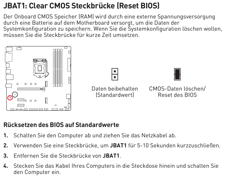

Eventuell hilft ein CMOS-Reset
Wenn du keine "Steckbrücke" (Jumper) hast, kannst du die beiden Pins auch mit einem Schraubenzieher brücken
das hab ich schon gemacht hat nichts gebracht
