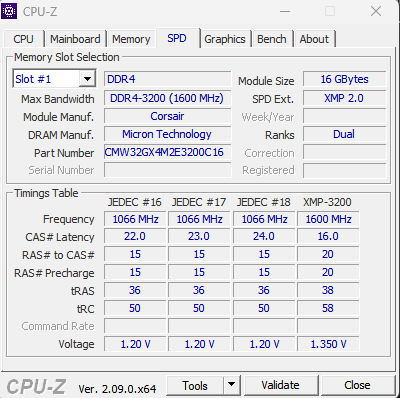

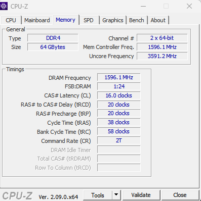

Bitte lade das Programm CPUz. Bilde die Reiter "Memory" und "SPD" ab.
Ein aktuelles BIOS schadet nicht, um bei Vollbestückung über die Runden zu kommen.

Memory :
SPD

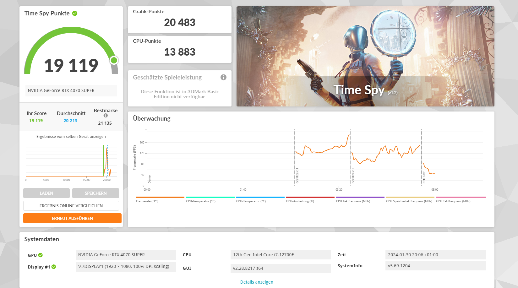

Ok, das sieht jetzt aber nicht sooo falsch aus. MAch mal ein 3DMark TimeSpy Benchmarktest und poste die Punktzahl.

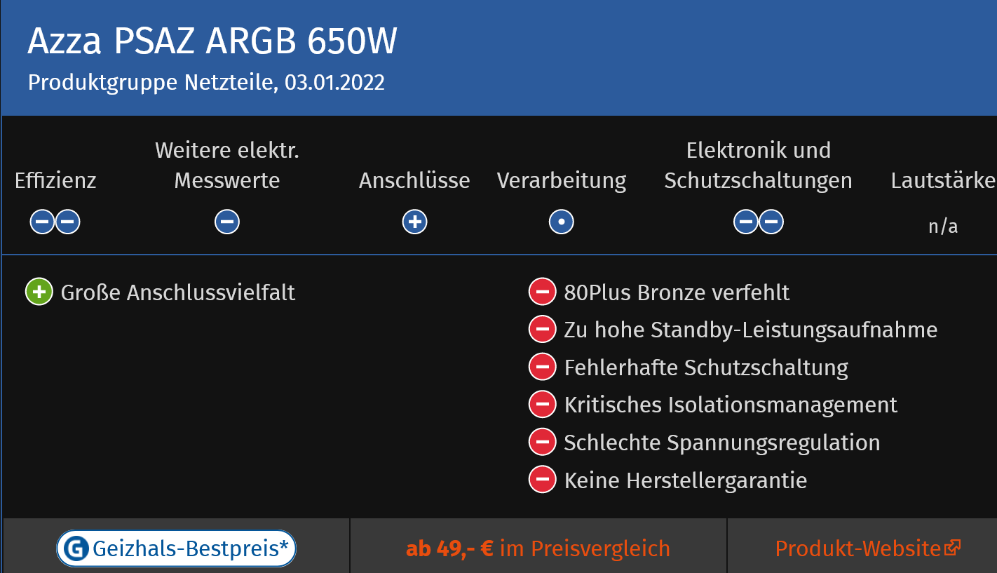

1. Liegt es vielleicht an der Intel Core i7 - 12700F CPU ? kann diese nicht die gewünschte Leistung bringen? kann man das pauschal beantworten?
2. Ist das Netzteil mit 650W vielleicht einfach zu schwach? vielleicht benötigt die RTX 4070 Super einfach mehr Strom? Im Internet steht ja eigentlich eine min. Anforderung von 700W
3. Sind die Erwartungen meines Sohnes einfach zu Hoch? ich meine es ist ja eine FPS Verbesserung von durchschnittlich 30-50 FPS erkenntlich und auch der im Post über mir betriebene vergleich online zeigt an " 92% besser als andere Systeme"
Wenn das Netzteil nicht ausreichend wäre würde der PC ausgehen oder zumindest Bluescreens oder ähnliches produzieren.
