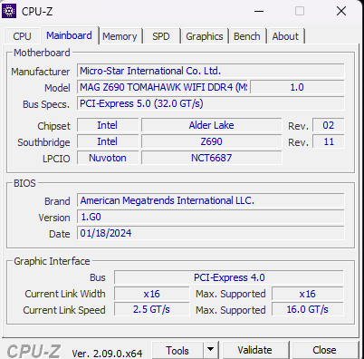

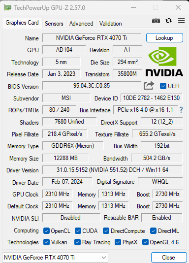

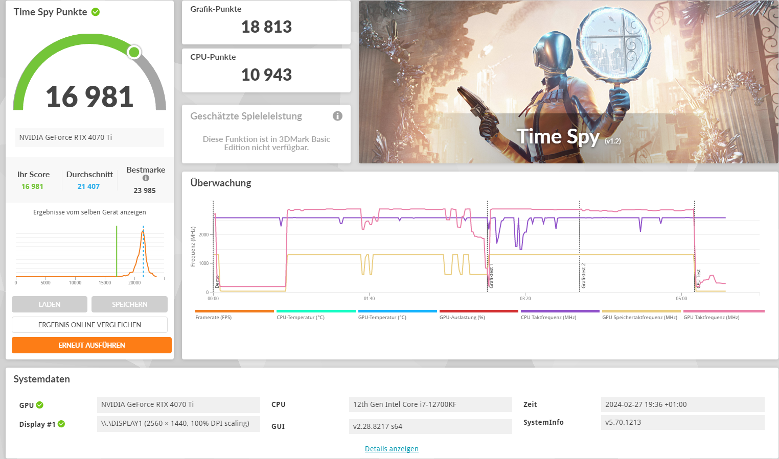

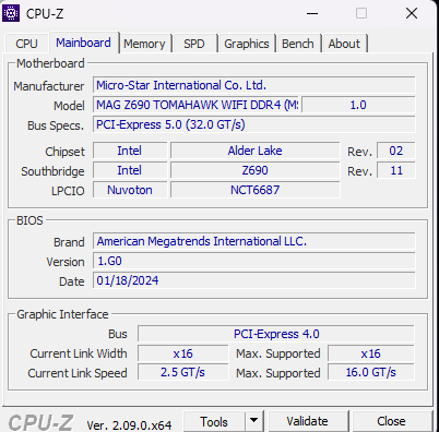

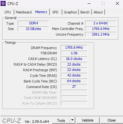

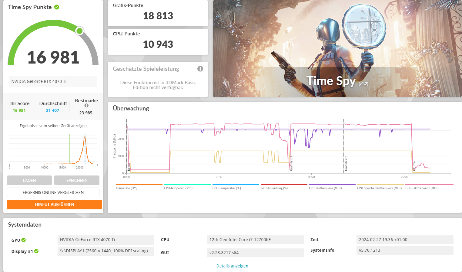

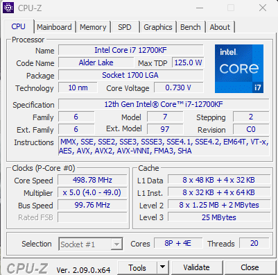

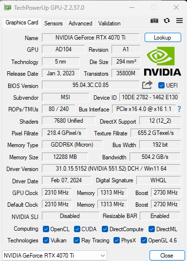

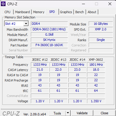

Guten Abend, ich nutze mal diesen Thread, da ich den ersten Teil der Überschrift für mich nutzen kann.
Mein System:
MSI Z690 Tomahawk DDR4
i7-12700KF
32GB DDR 4
und
MSI RTX 4070Ti Gaming Slim
Nachdem nun meine MSI RTX 3080Ti Gaming in meinen Zweitrechner werkelt, habe ich selbstverständlich einen neuen 3dMark (TimeSpy) beim meinem Hauptrechner getätigt und war von der Punktzahl eher überrascht, dass diese so niedrig ist (in der vorherigen Konstellation hatte ich 15.579 Punkte).
Daher meine Frage: Ist dieser Wert "normal" und meine Erwartung (die 20.000 Marke zu kratzen) zu hoch gesetzt?
Uefi des Mainboards ist aktuell.
Vielen Dank für ein Feedback.
Du siehst doch schon dass du unter dem Durchschnitt liegst, also "normal" ist das nicht.
Dein CPU Score ist bescheiden und der Takt scheint da auch nicht so recht zu passen, also betreib da Ursachenforschung.
Tja, was soll man da sagen.

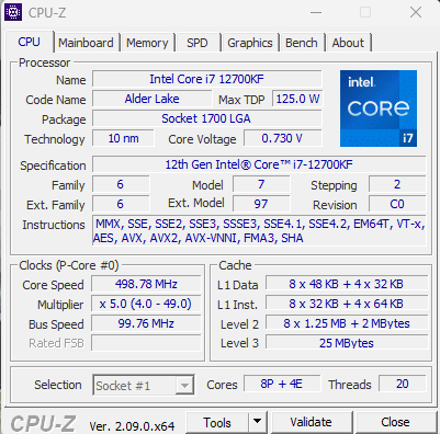

Das nächste Mal vorher fragen welches Upgrade sinnvoll ist. Aber jetzt mal ein paar Tipps:
  • CPU Auslastung im Idle prüfen, ob irgendwelche Anwendungen im Hintergrund laufen
  • CPU Takt mit Prime95 prüfen, müsste auf 4,8 GHz hoch gehen
  • jegliche Anwendungen in Systray schließen
  • game mit min settings prüfen, wie hoch die FPS gehen

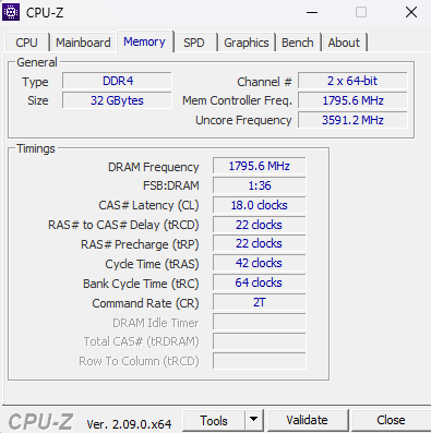

-RAM sind doch 2 Riegel, richtig?
Reaktionen: Maxysch
Danke für die Ersteinschätzung, was meine Vermutung bestätigt.
So, dann schau ich mir noch mal den Einbau an. Wie sollte ich dann weitermachen?
@LencoX2
Jupp, sind zwei Riegel.
Ohne das ich mich rechtfertigen müsste, aber die 4070Ti lachte mich quasi vom Preis her an und der andere Rechner werkelte noch mit einer 1070. :-)

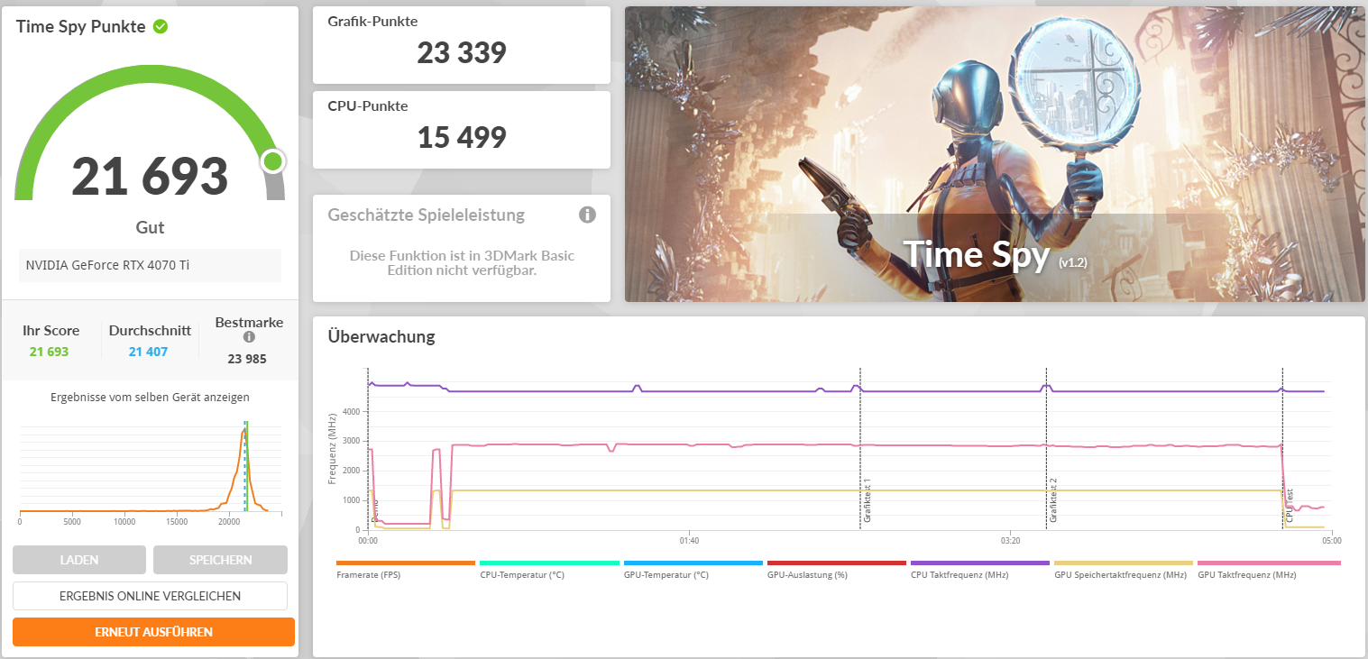

Ich glaube das Problem gefunden zu haben. Es nennt sich MSI Center und da war der Stillmodus aktiviert. Bewusst geworden ist mir das erst, als ich in Prime95 keine Taktrate höher von 2,7 Ghz gesehen haben (also eine Beschränkung auf ca. 75%). Da muss man sich nicht wundern.
Ich gehe davon aus, dass dieses Programm, hier keiner nutzt?
Das ist eines der Programme von dem hier oft explizit abgeraten wird weil es immer wieder für derartigen Geschichten verantwortlich ist.
Grundsätzlich sollten keine Tools und Helferchen installiert werden um Windows zu "optimieren".
Zum Strom sparen einfach in Windows Energiesparmodus verwenden.
Mit 2,7 GHz ist mit der CPU natürlich kein High FPS möglich. Das dürfte mit ziemlich hoher Sicherheit dein Game ausgebremst haben.
