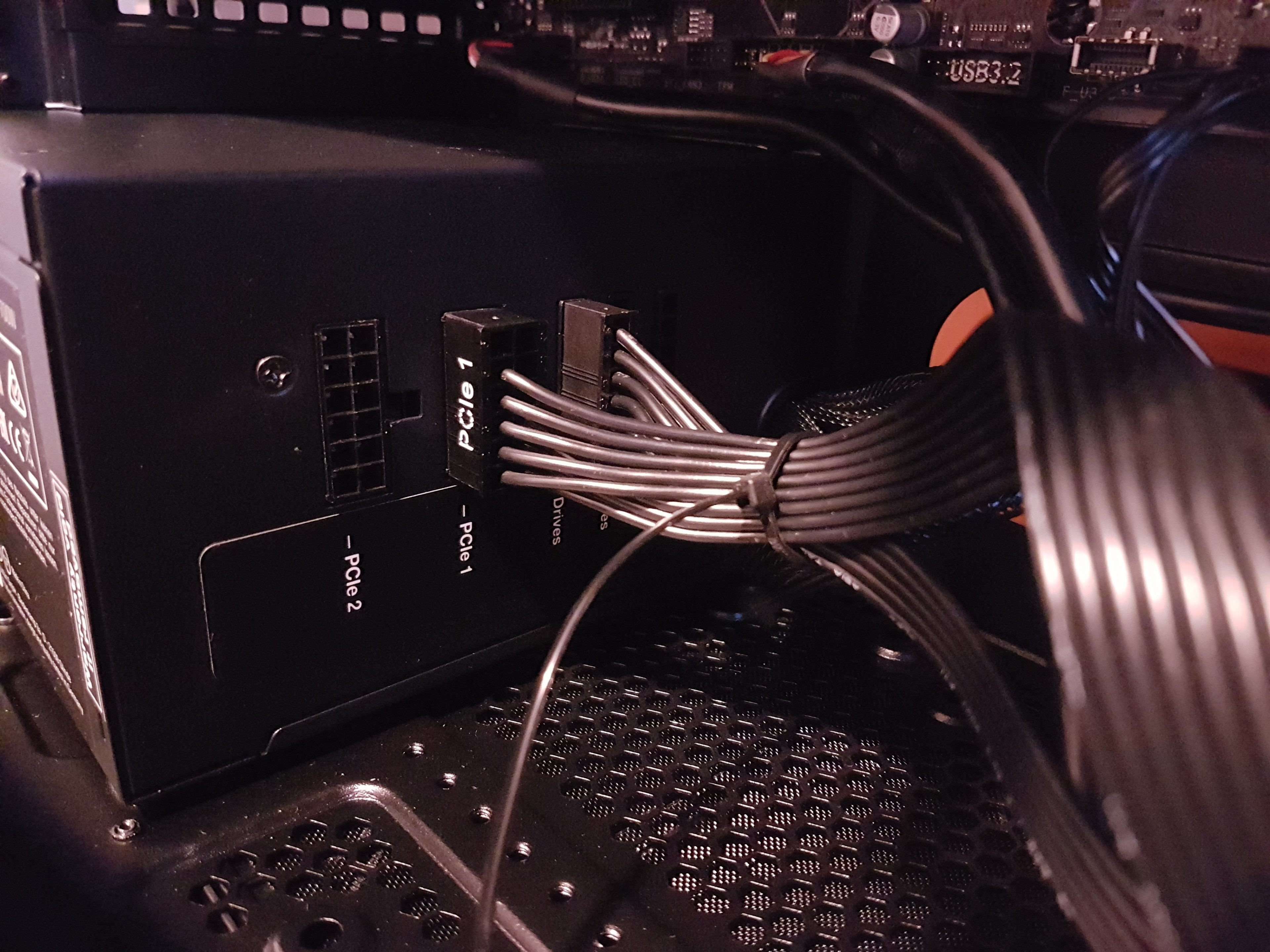

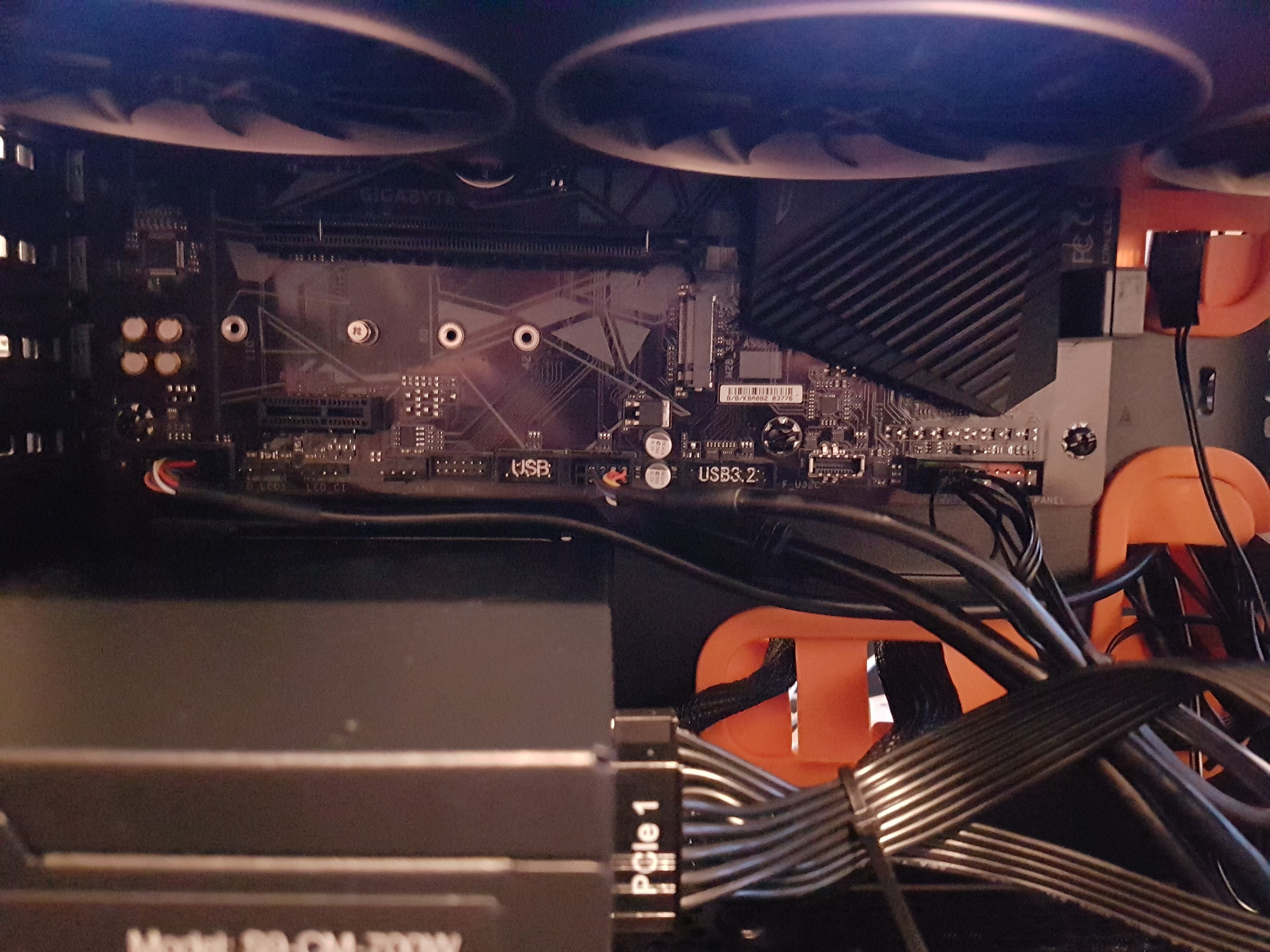

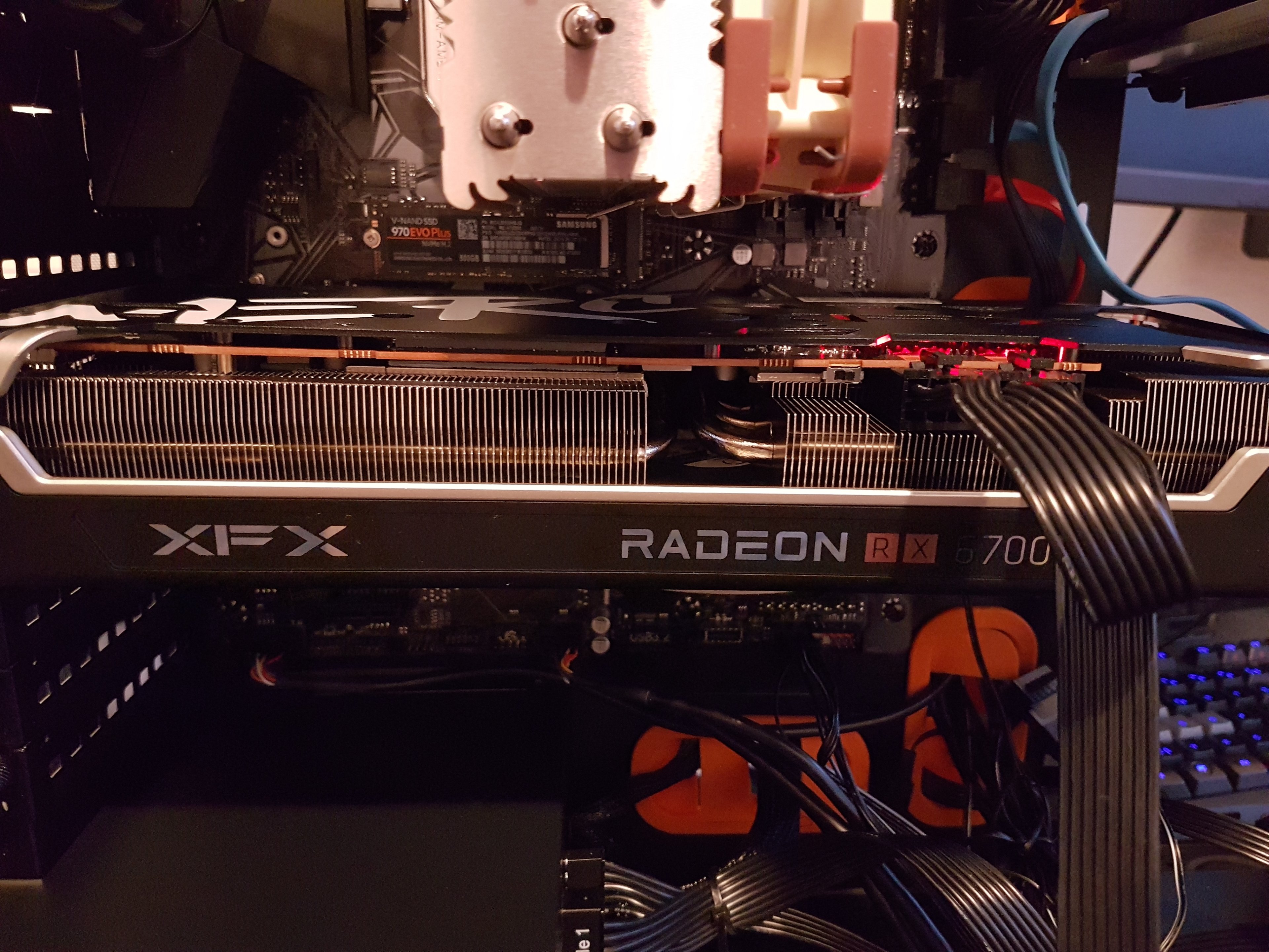

Ich habe mich nach entsprechender Vor-Recherche zum ersten Mal an den Zusammenbau eines eigenes PCs gewagt und bin leider auf Probleme gestoßen.
Während des Aufbaus sah eigentlich alles soweit gut aus - jedoch läuft nun zwar der Strom an die einzelnen Komponenten, Lüfter drehen sich und Lampen leuchten etc, jedoch erhalte ich kein Bild und das System läuft auch nicht durchgehend sondern scheint sich meist alle ca. 15 Sekunden neu zu starten.
Ich habe euch davon ein Video angehängt sowie ein paar Bilder aus dem Case.
Video vom Betrieb und dem regelmäßigen scheinbaren Neustarten: Video bei Imgur
...Ich war zunächst der Ansicht, dass es an dem fehlenden Mainboard-BIOS-Update für den Ryzen 5000er liegen müsste. Ich habe also über USB-Stick das QFlash-BIOS-Update versucht. Nach einigen Versuchen - zunächst mit eingebauten Komponenten versucht, da hat es nicht gestartet - scheint das auch funktioniert zu haben: Schnelles Blinken für 30-60 Sekunden, dann langsames Blinken für 5-10 Minuten und dann hat sich alles ausgeschaltet. So sollte es laut der Guides sein. Einzig: Auch nach diesem scheinbar erfolgreichen QFlash-Update kam beim Startversuch erneut das gleiche Bild. :\

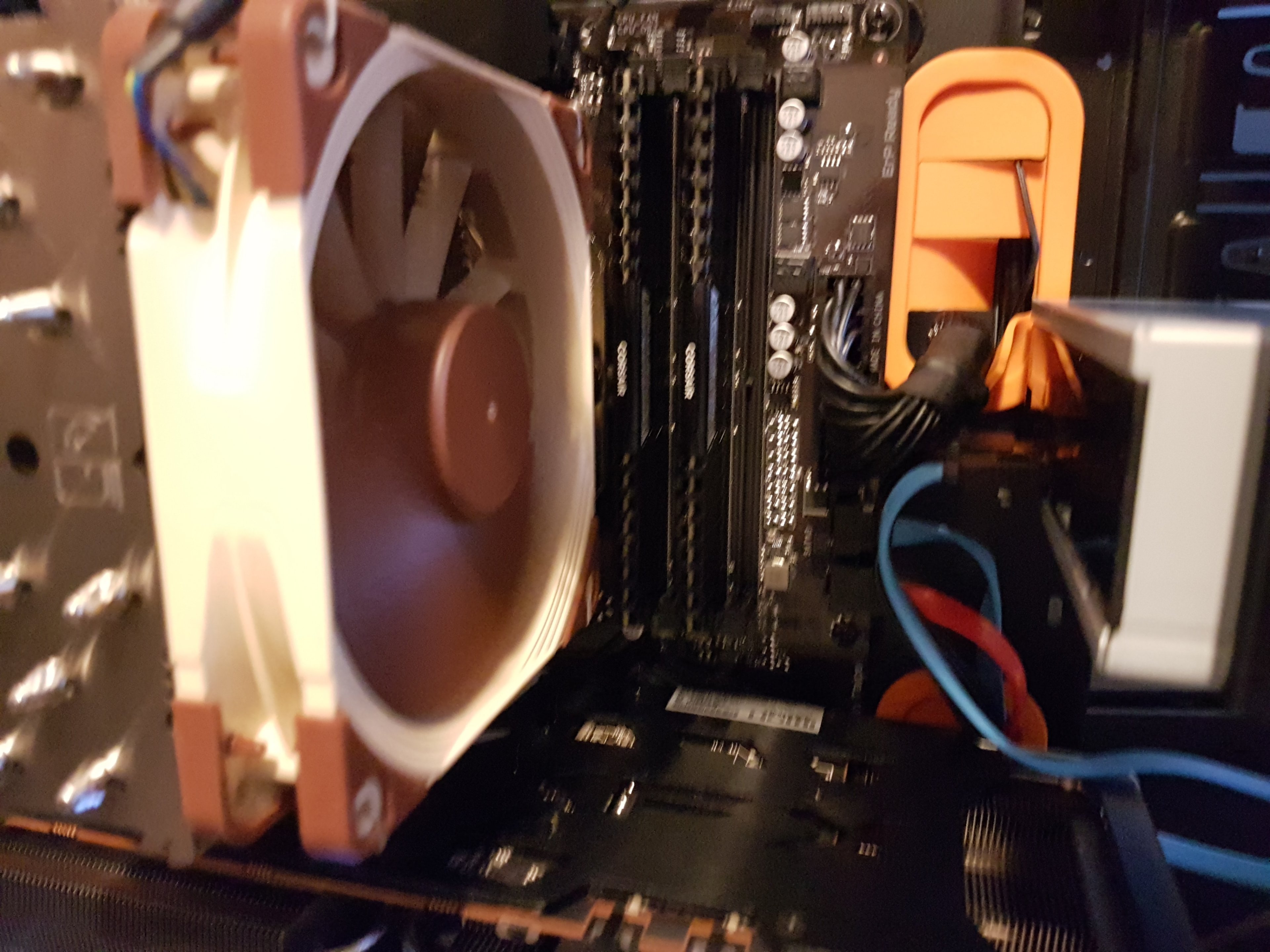

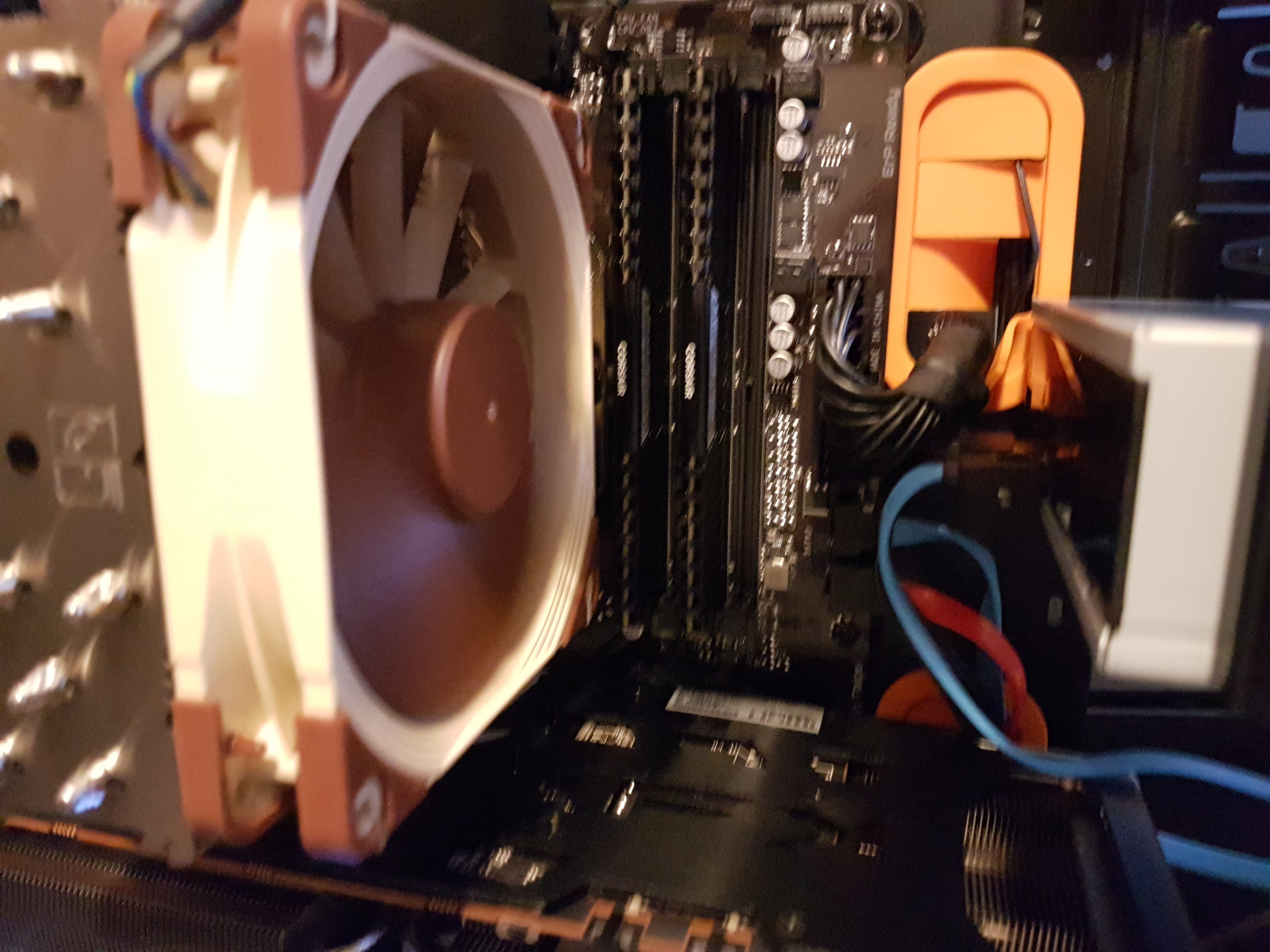

Der RAM sitzt soweit ich das erkennen kann schonmal nicht in den richtigen Bänken. Versuche mal beide Sticks jeweils einen Slot nach rechts zu stecken.

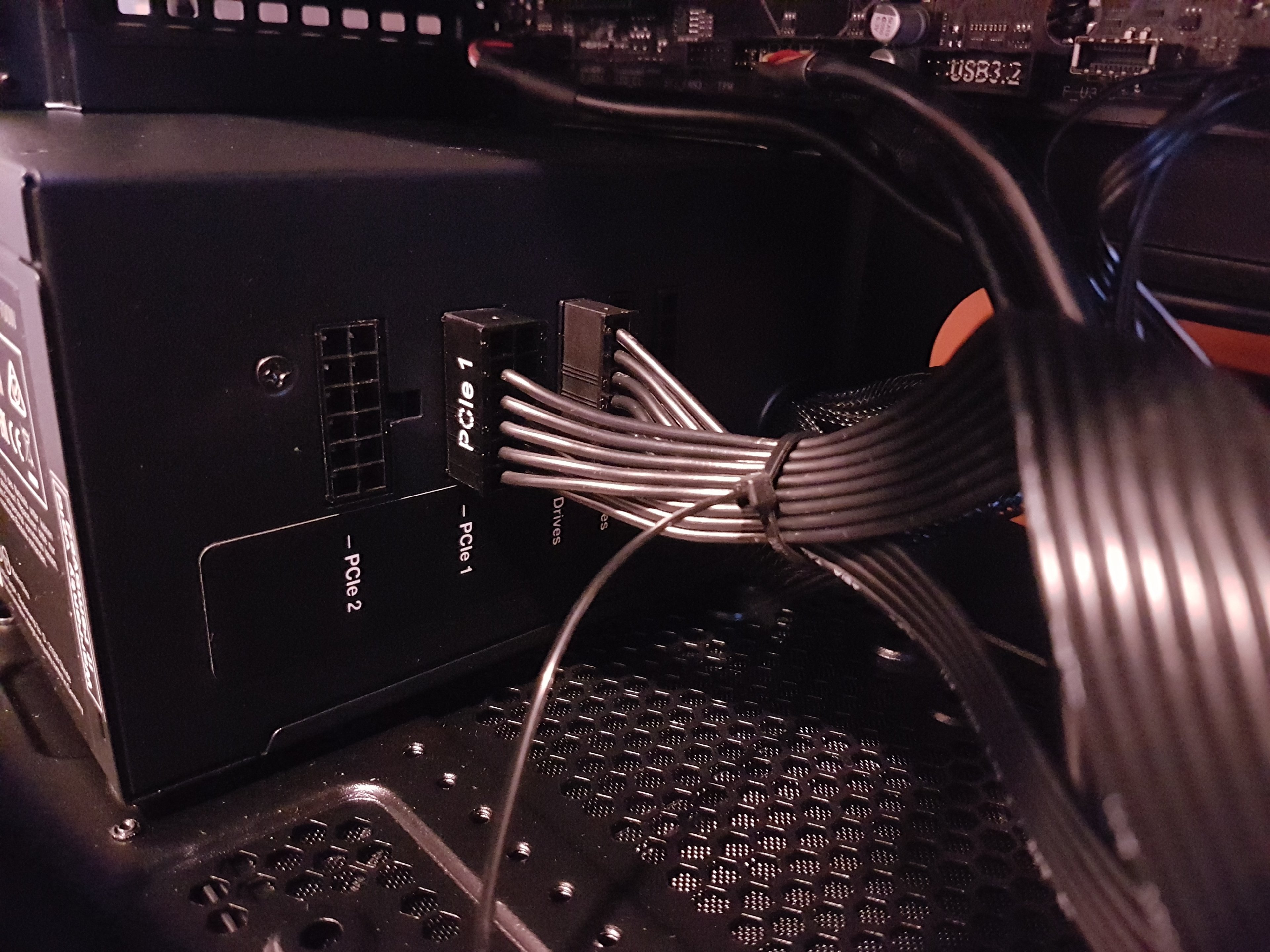

Des Weiteren ist grundsätzlich zu empfehlen kein Y-Kabel für PCIe zu nehmen, sondern zwei separate Stromkabel zur GPU zu führen. Da dein Netzteil hierfür einen Anschluss hat, würde ich dies generell auch empfehlen, auch wenn dies hier wahrscheinlich nicht die Ursache ist.
Reaktionen: markusgo1967
Denke hier wird auch ein BIOS Update Notwendig, Der Prozessor wird erst seit F10 unterstützt.
Genau das RAM-Thema ist mir auch im Bild aufgefallen, bei 2 Modulen A2 + B2 benutzen, wie es @SpartanerTom bereits geschrieben hat (bzw. siehe Handbuch Seite 9 unten).
@Joe Walker: Hast du Punkt 3 vom TE gelesen? 🤭

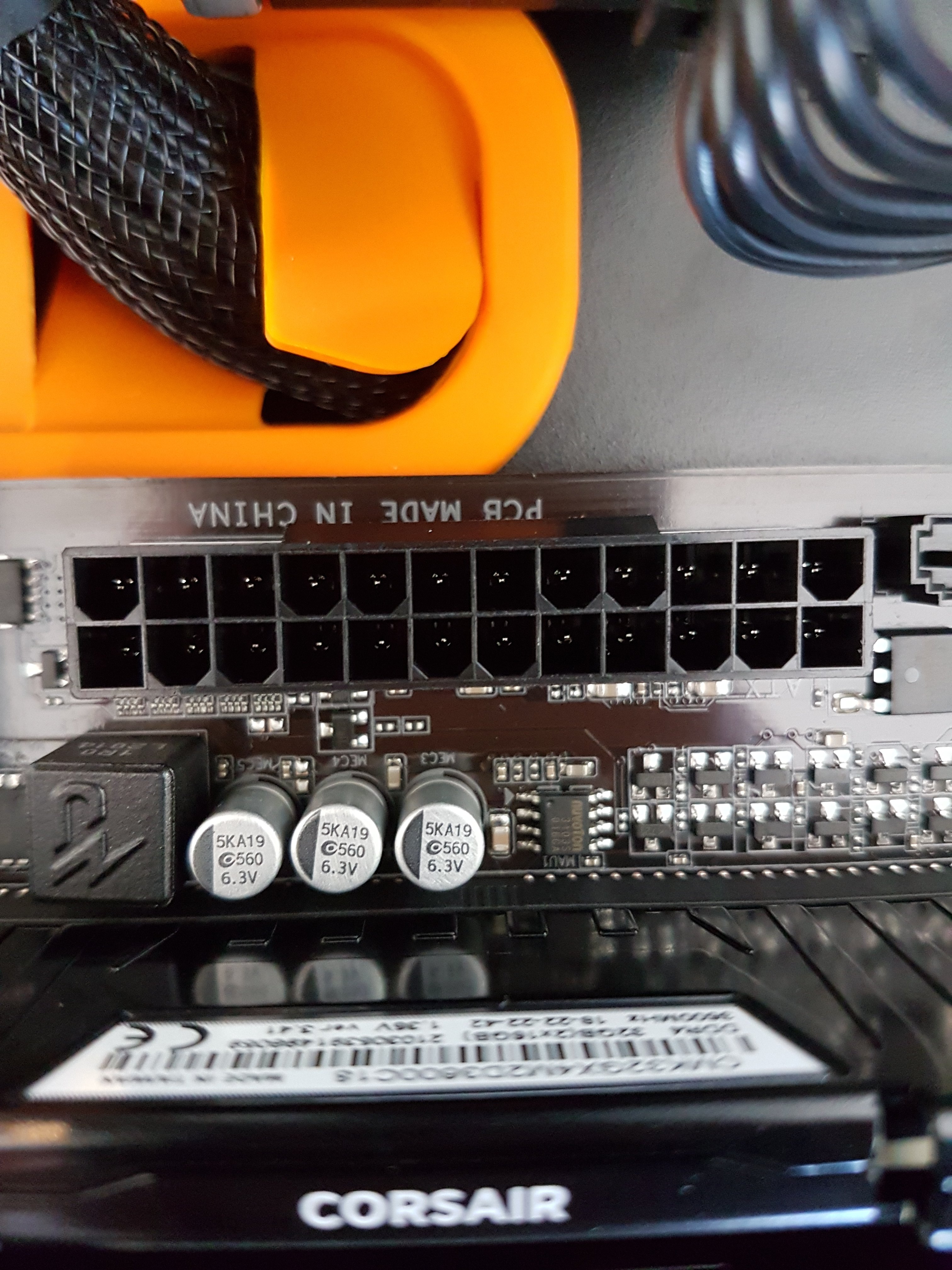

Nur zur Sicherheit, der CPU- Stromstecker ist aber angeschlossen? (Nr. 1)

Neben den schon angemäkelten falschen Speicherbänken tippe ich auch auf fehlendes Bios-Update.
Zum Glück sollte bei dem Board dank Q-Flash auch ohne CPU eine passende Version installierbar sein... :D
Laut TE ist das aber schon durchgeführt worden.
Gruß
Dann würde ich das nochmal mit nur einem Speichermodul in Bank 2 versuchen und ggf. die CPU komplett entfernen!
Danke, ich habe die RAM-Slots auf 2 und 4 geändert. Sowohl das als auch das Verwenden von zwei separaten 8Pins an der Graka hat an der Situation leider noch nichts geändert.

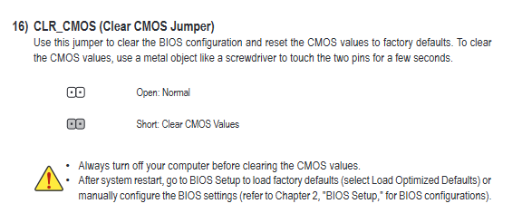

Motorrad schrieb:

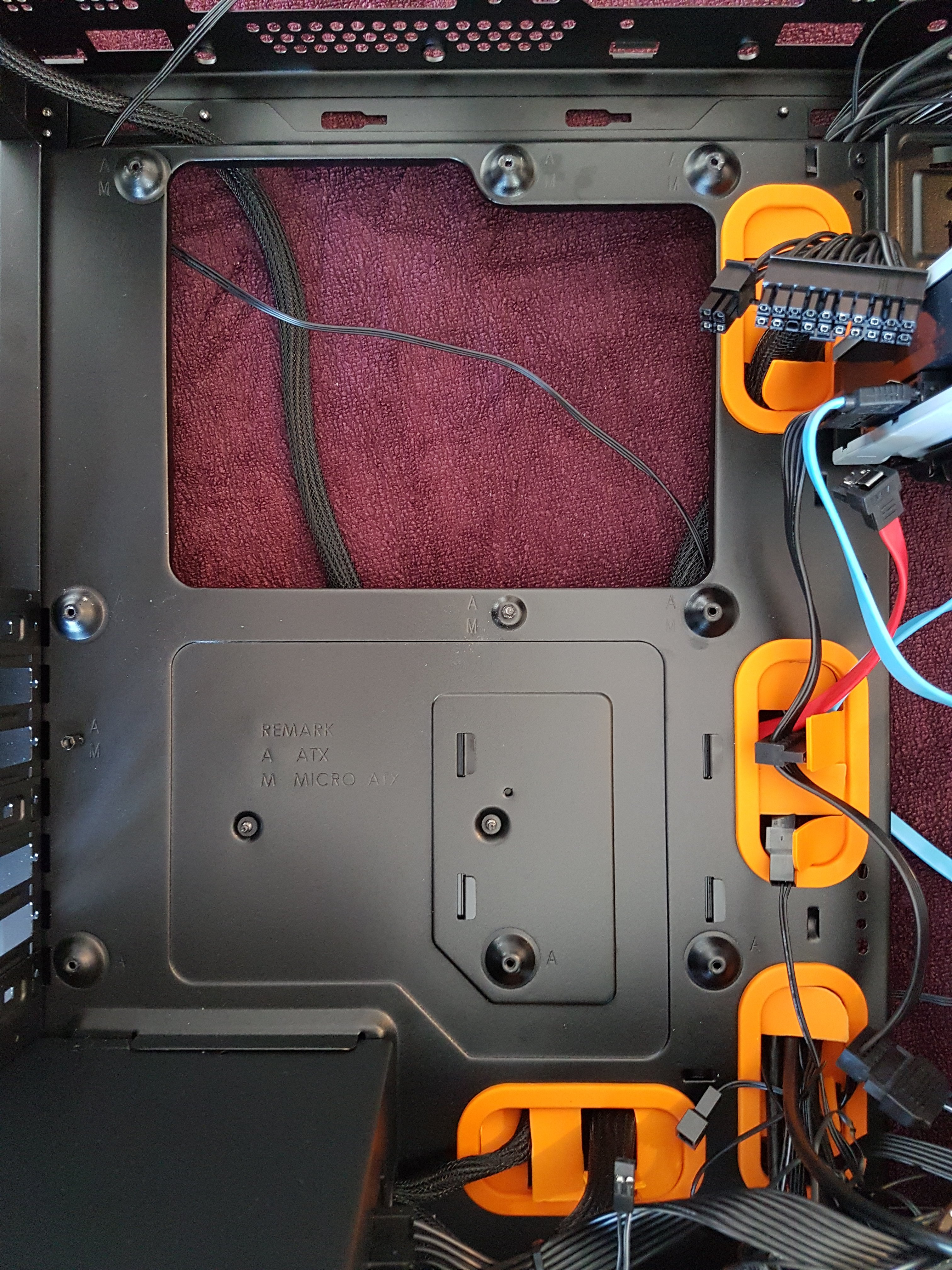

Schraube bitte mal das Board an allen Bohrungen an dem Gehäuse fest!

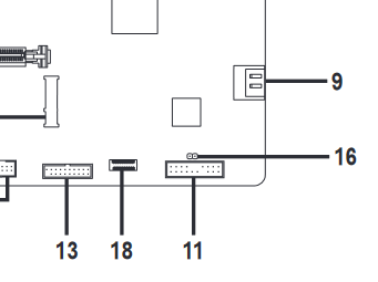

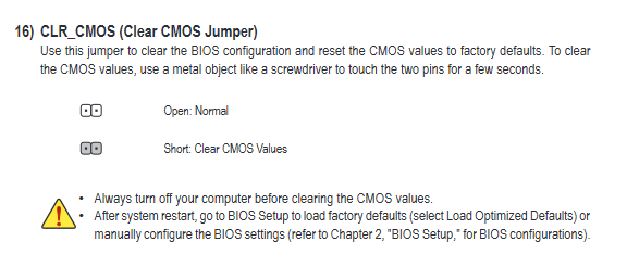

Hast du schon ein CMOS clear gemacht (BIOS Reset) mit dem Jumper oder Taster (falls vorhanden) nach Anleitung des Handbuchs!?
Den CMOS Clear habe ich durchgeführt und auch einmal die Batterie für ein paar Minuten entfernt - leider keine Änderung beim neuen Startversuch.

Nach dem Q-Flash Update auch mal das Netzkabel raus, nen Clear CMOS durchführen und dann nochmals versuchen.
Gruß
Leider keine Änderung. Dazu noch eine Anfängerfrage: Sorgt der CMOS-Clear auch dafür, dass das QFlash-BIOS-Update erneut notwendig wird?

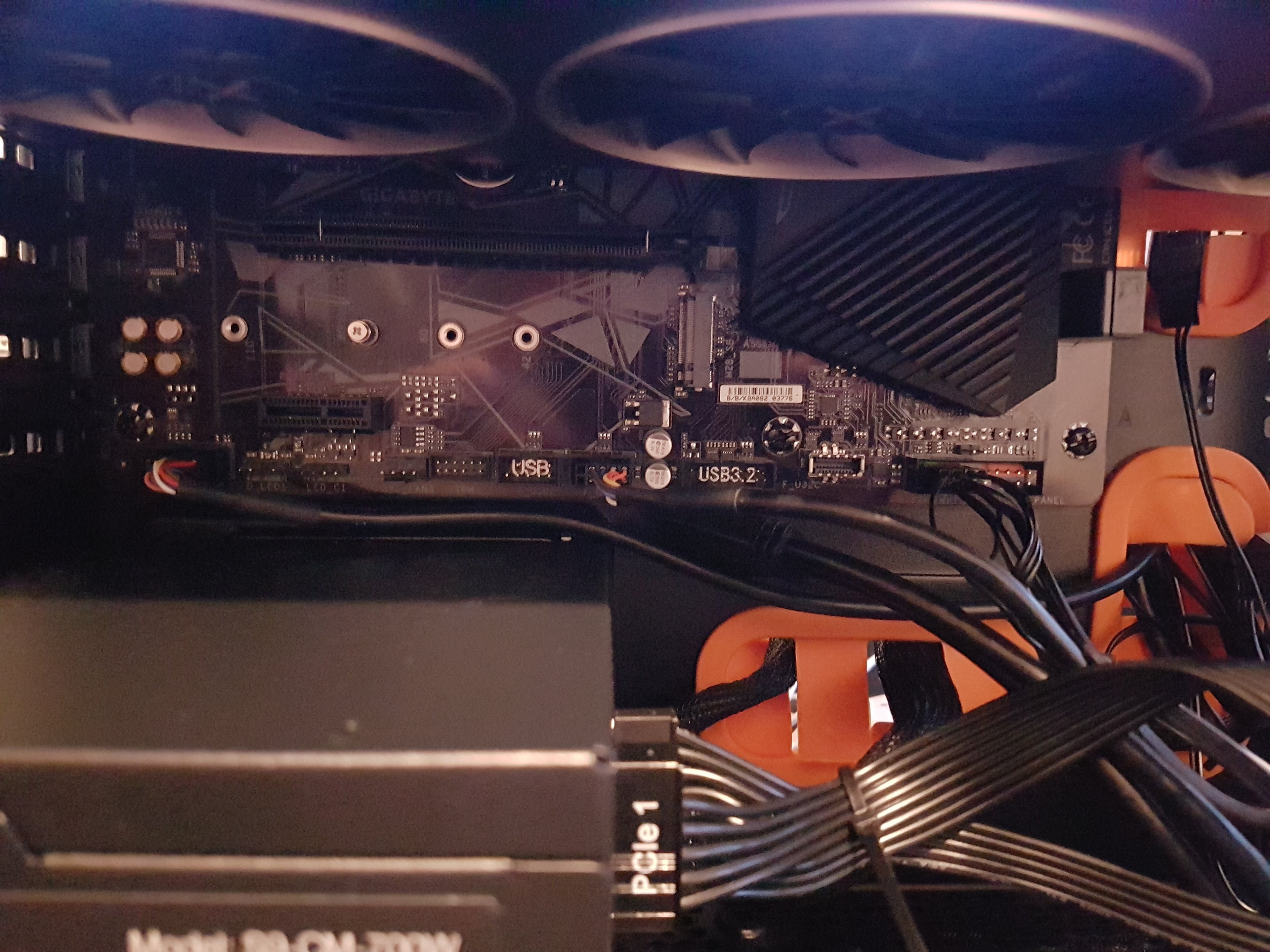

@dareiosh
Ist das Mainboard auch komplett verschraubt ?
Auf dem Bild 20210330_200758-jpg sieht man das es nicht verschraubt ist.
Sind die Abstandshalter unter dem Mainboard an den richtigen Stellen, nicht das da evtl. ein Kurzschluss erzeugt wird ?
Bitte mal checken und ggf. die Abstandshalter in die richtigen Positionen anbringen.
Bedeutet zwar das du alles nochmal ausbauen musst, aber damit kannst Du einen Kurzschluss ausschliessen.
Im Extremfall auch den Aufbau ausserhalb des Gehäuses durchführen um zu prüfen ob der PC läuft.

BurnMaster2000 schrieb:
@dareiosh
Gruß

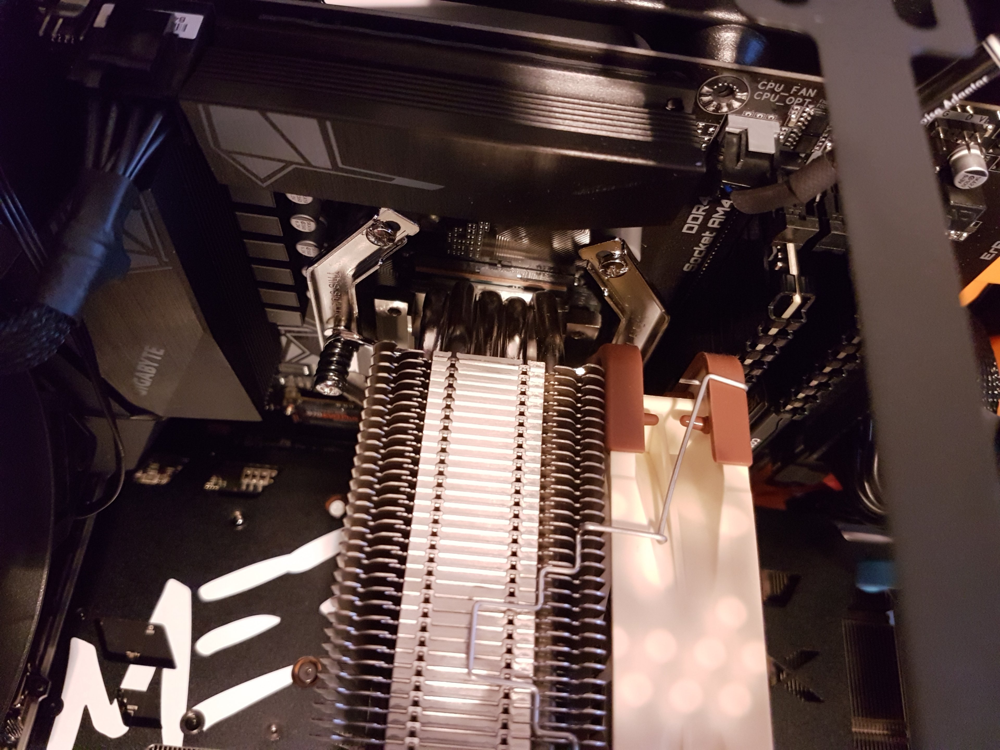

Diese eine letzte Schraube habe ich weggelassen, weil es die Mitte des Bohrlochs dort um einen Millimeter verpasst und die Schraube kaum reinzubekommen war, ich weiß das klingt nicht "gut", aber der Sitz ist eigentlich durch dieses mittig herausguckende Schräubchen (das nächste rechtsoben von dem Text "REMARK...") fest markiert und das passt... Da das Board jedenfalls auch so super fest saß habe ich eine Schraube an diesem Punkt weggelassen.
Abstandshalter sind bei dem Gehäuse sozusagen vorinstalliert, in Form von diesen 8 "Ponöpeln" hier:
Es waren auch nur zwei Extra-Abstandshalter beim Zubehör dabei. Den einen habe ich mittig-unten links platziert, bei einer freien A M Markierung. Für den zweiten habe ich keinen passenden Platz mehr gefunden. 😅

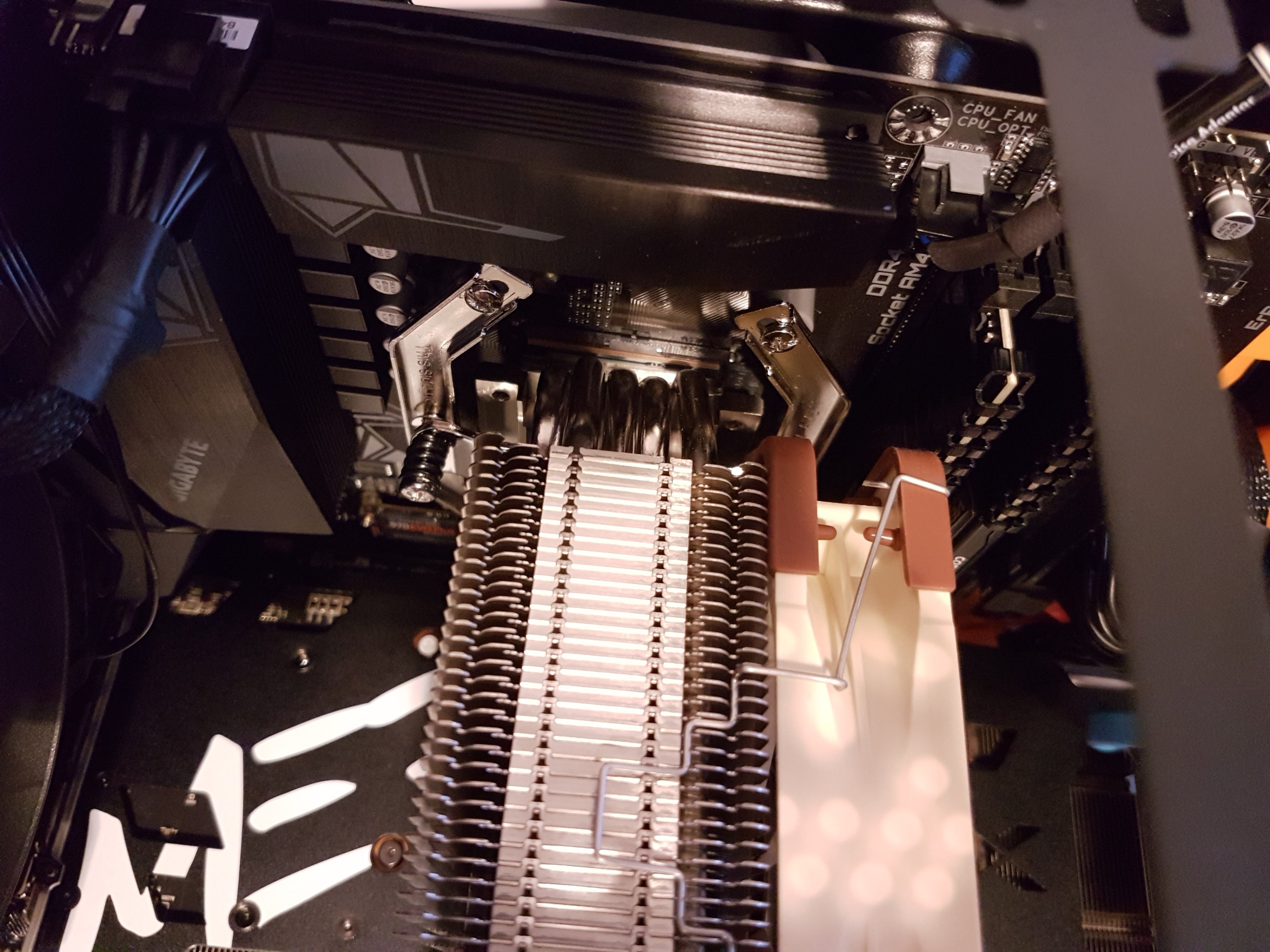

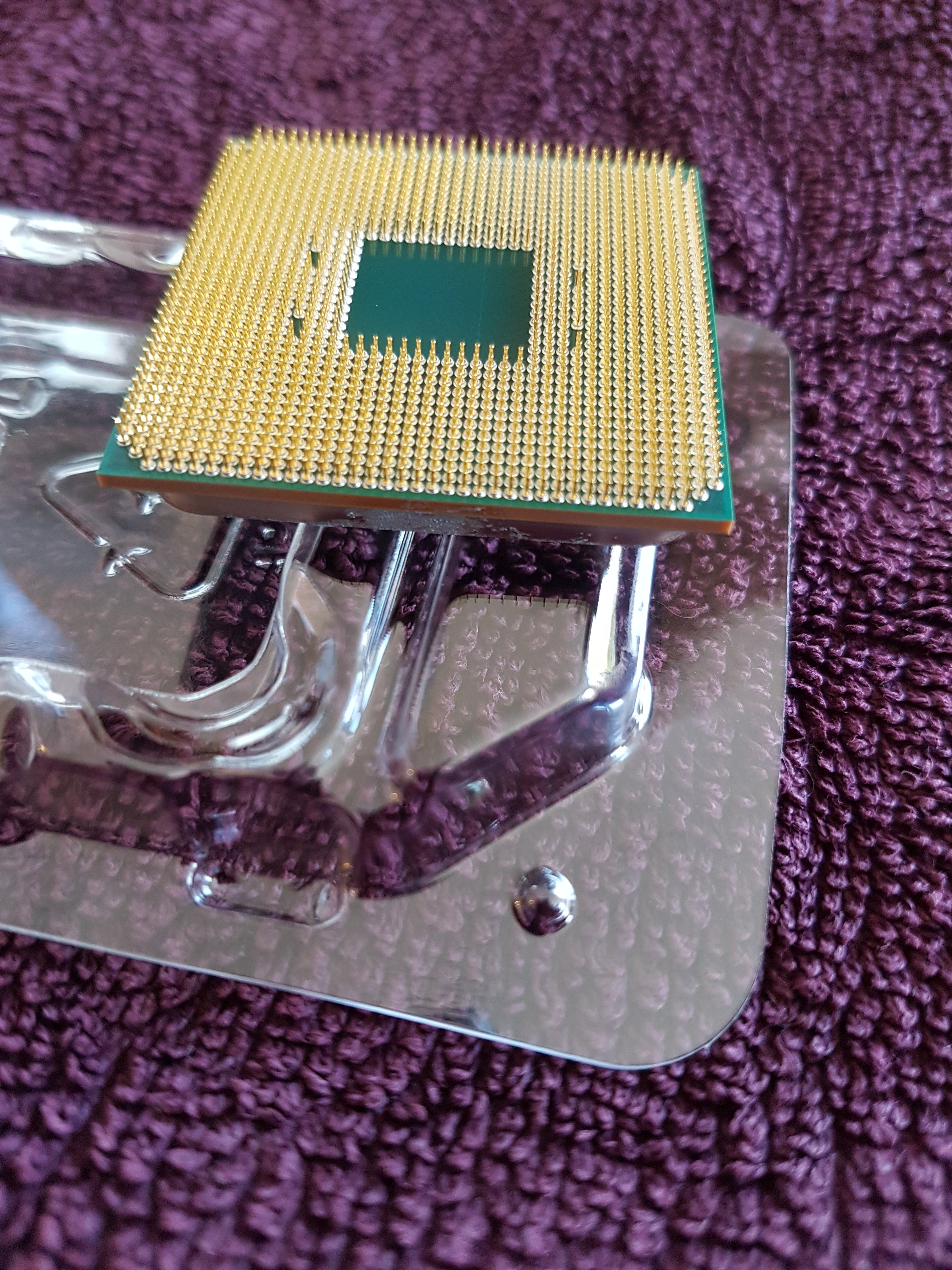

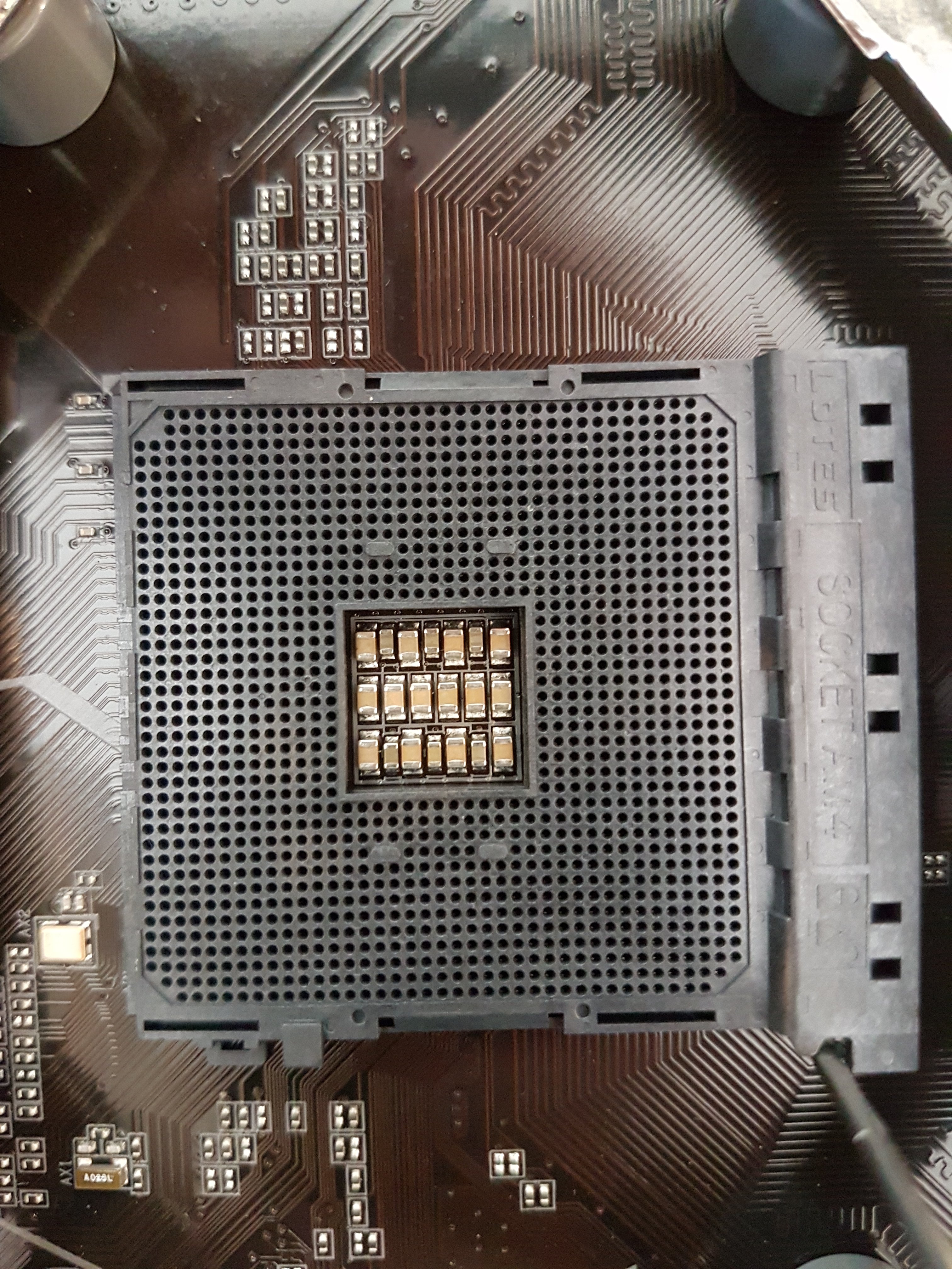

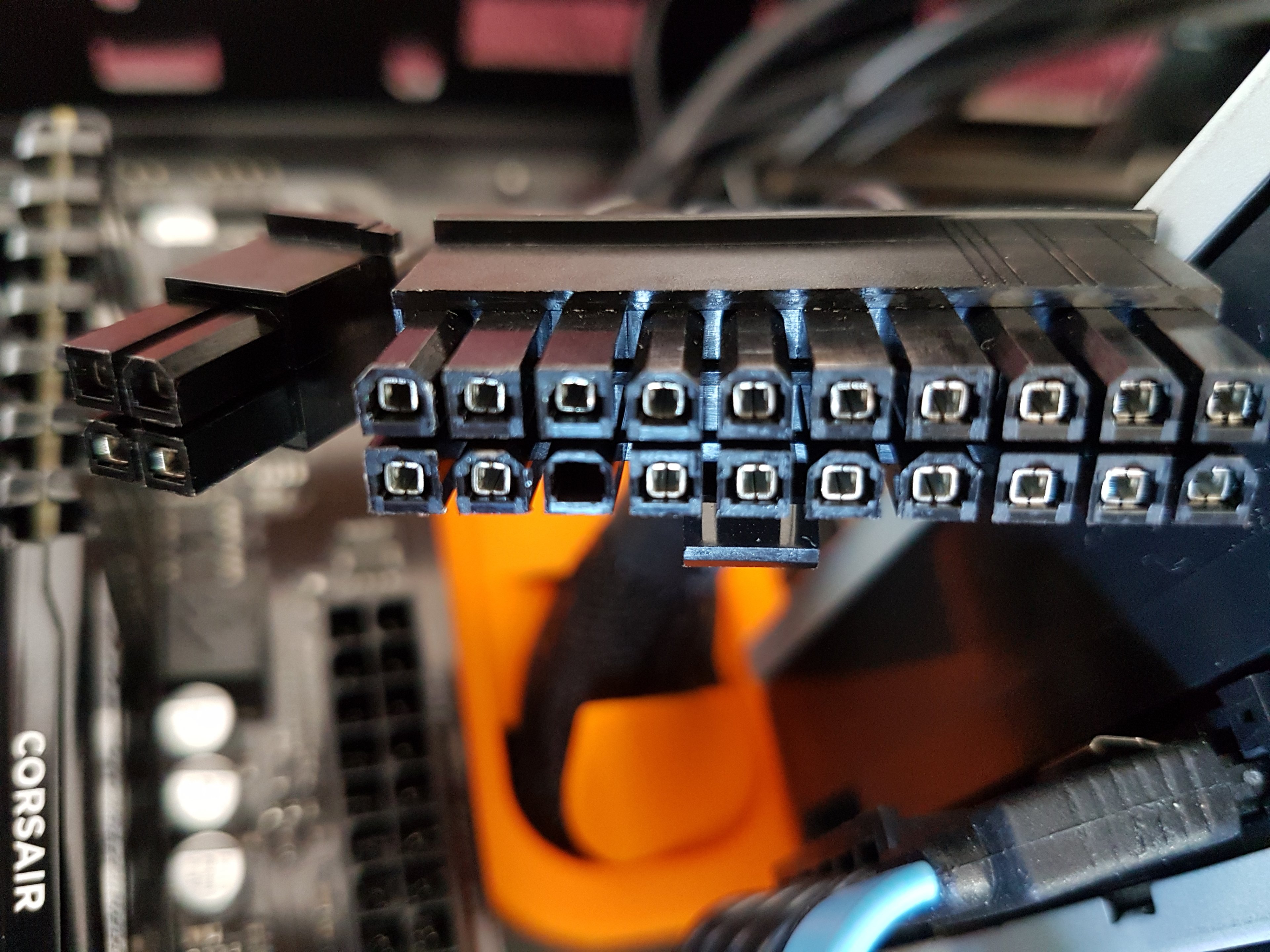

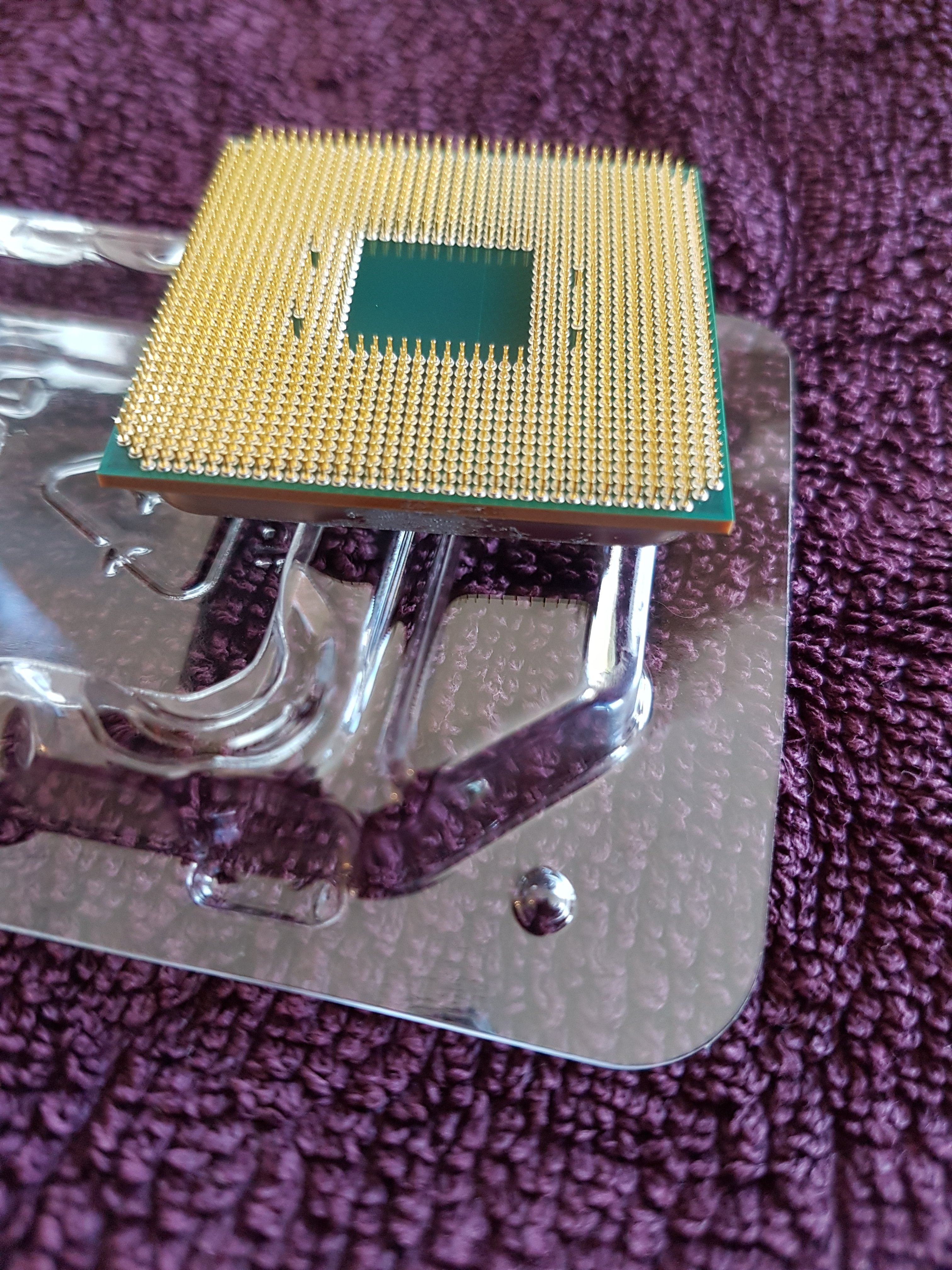

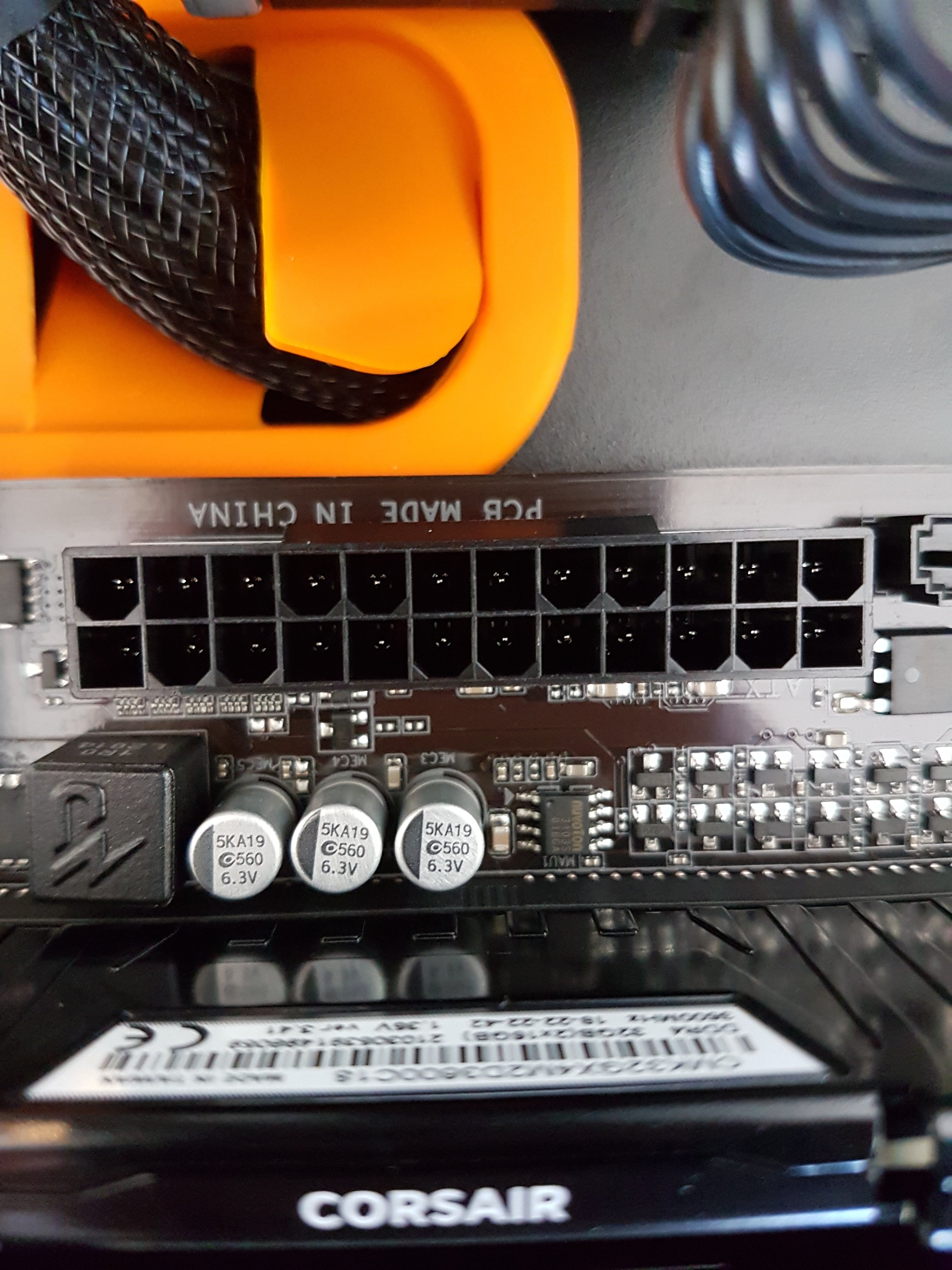

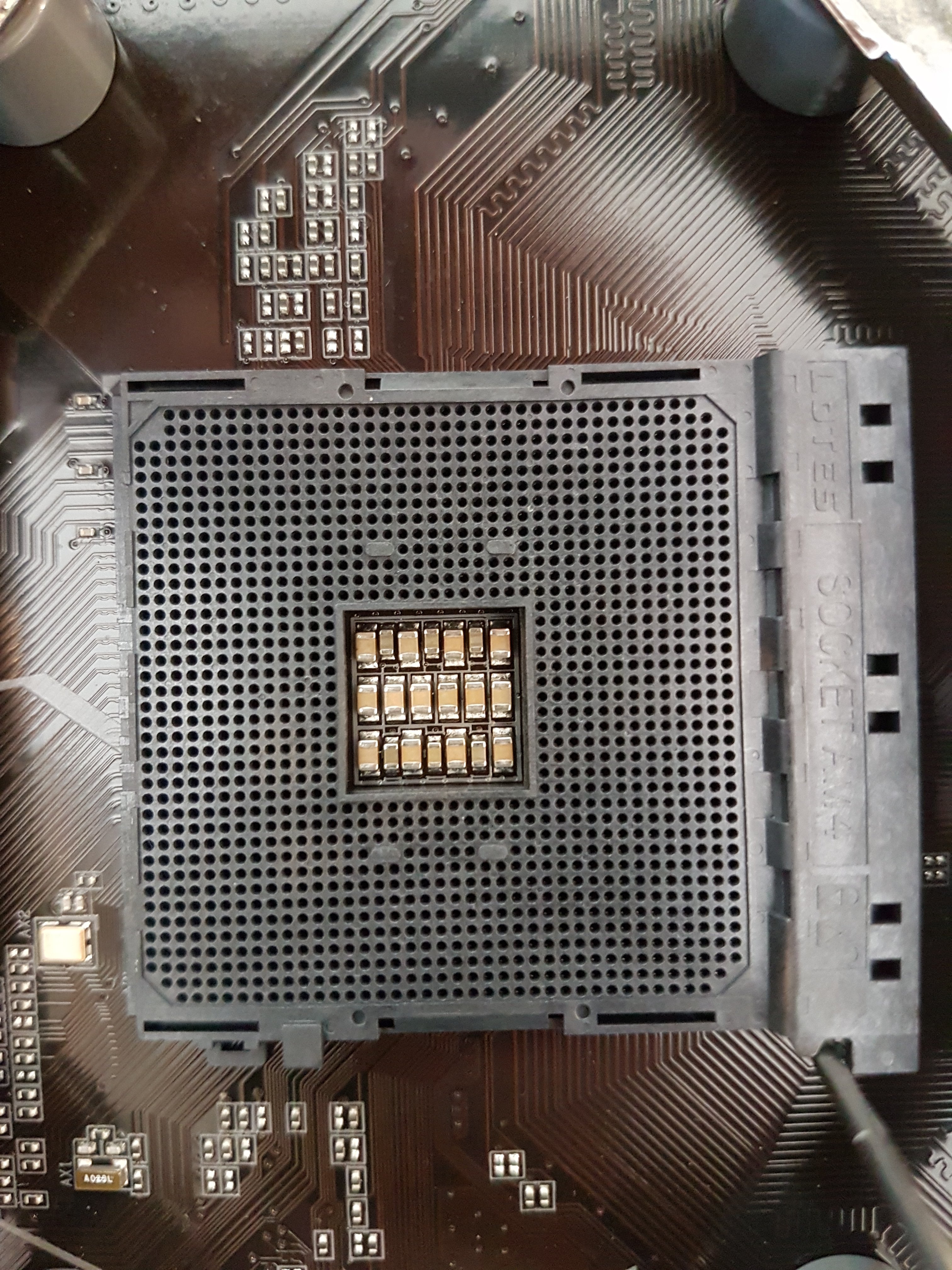

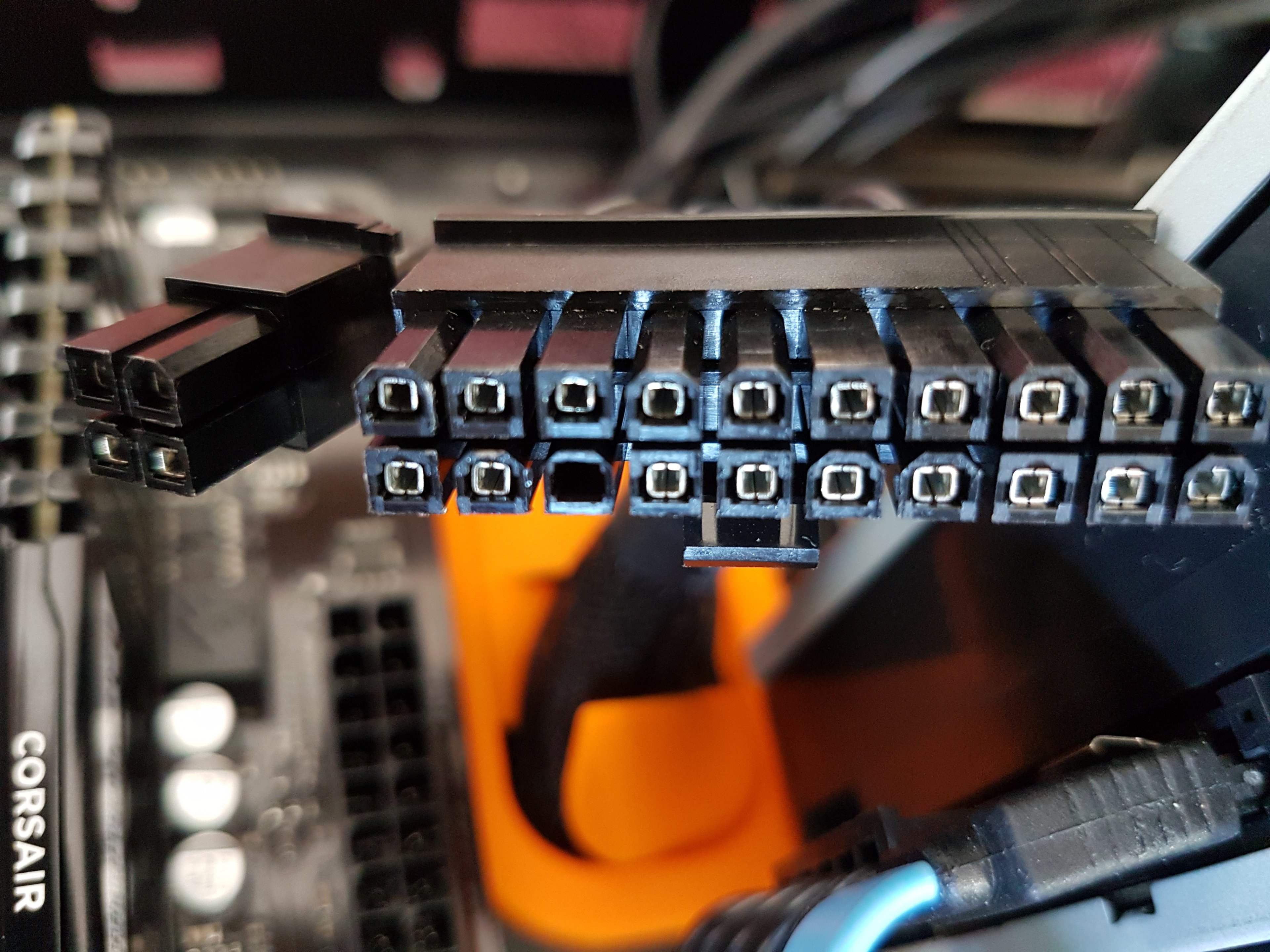

Beim Ausbau habe ich mir die Komponenten nochmal angesehen, einige Fotos im Anhang. Für mich sieht es in Ordnung aus. Allerdings fällt deutlich der eine fehlende PIN beim 24-PIN-Stromkabel auf - ist das normal?
