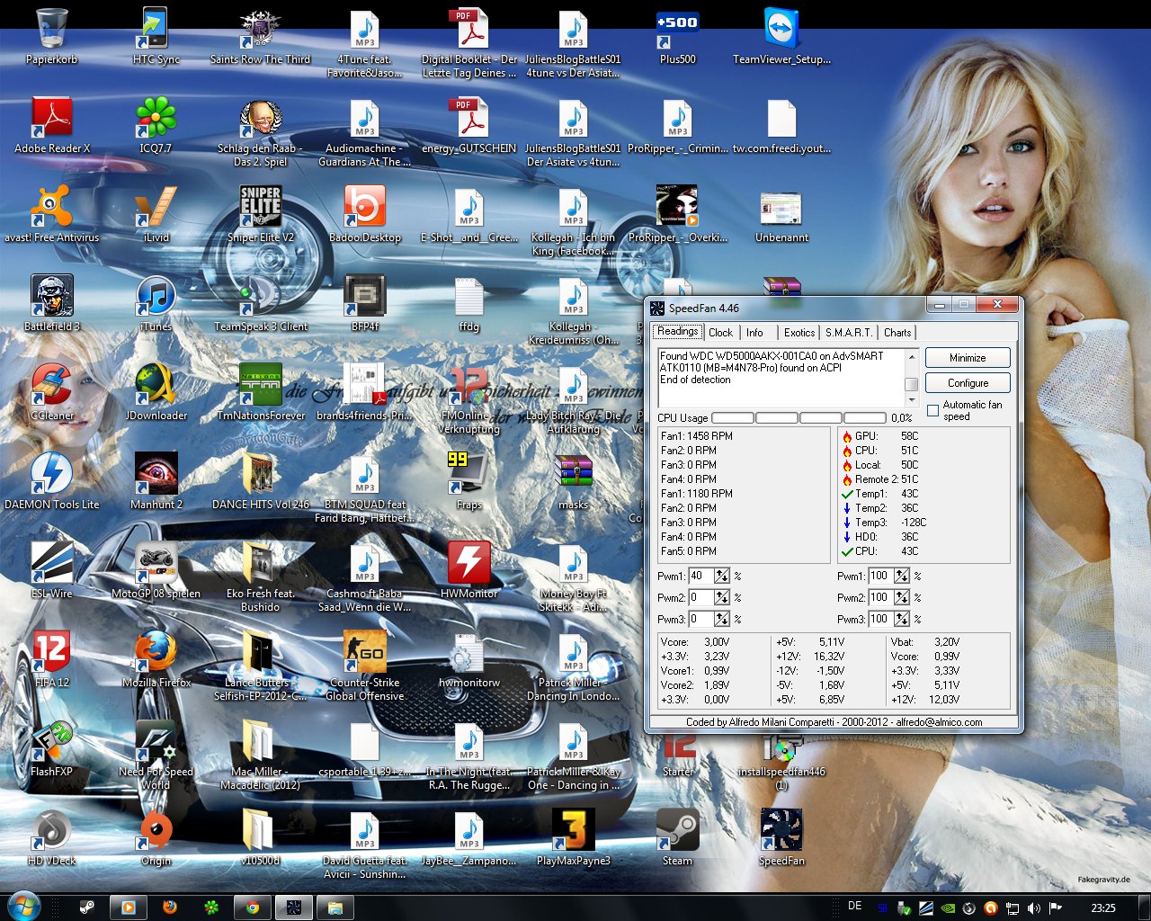

wenn ich bf3 spiele ist eigtl immer über 80% ausgelastet, aber kann jetzt den test machen, wollt ne runde zocken.

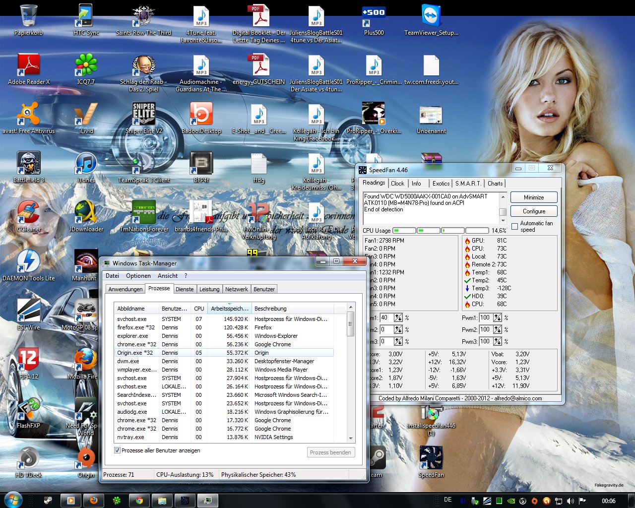

ich lad ma den screen hoch, wo eigtl fast nichts läuft außer der mediaplayer und chrome..

Ist dein Windows zugemüllt? Sieht danach aus.
Oh gott dein Musikgeschmack ist eine Katastrophe. :D
PC entmüllen
VCore und Temps prüfen, ich seh da 3Volt das kann aber nicht stimmen und 51°C im idle ist schon ne Hausmarke..

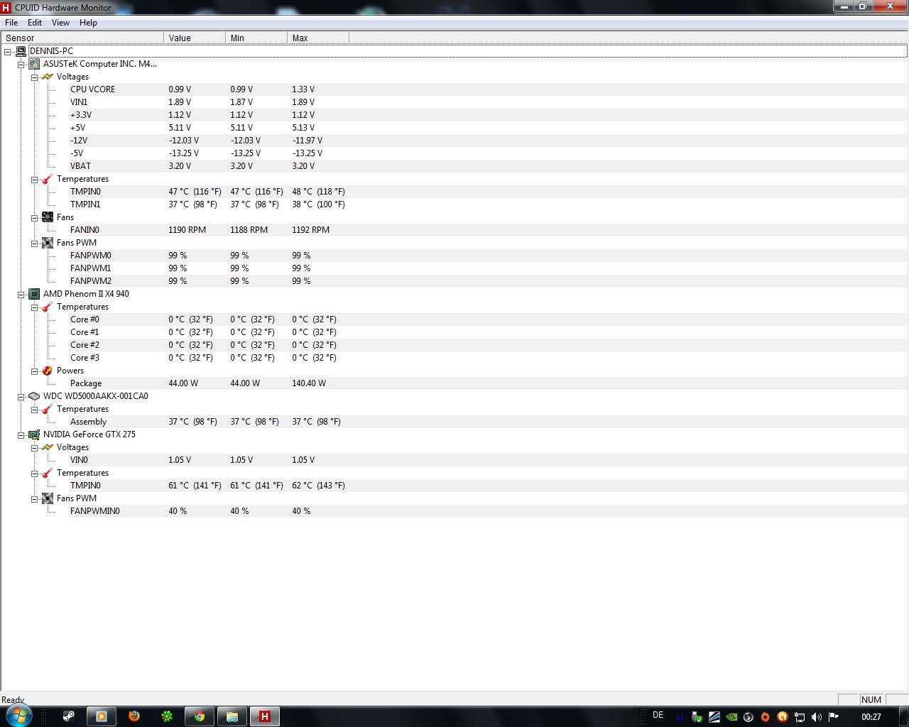

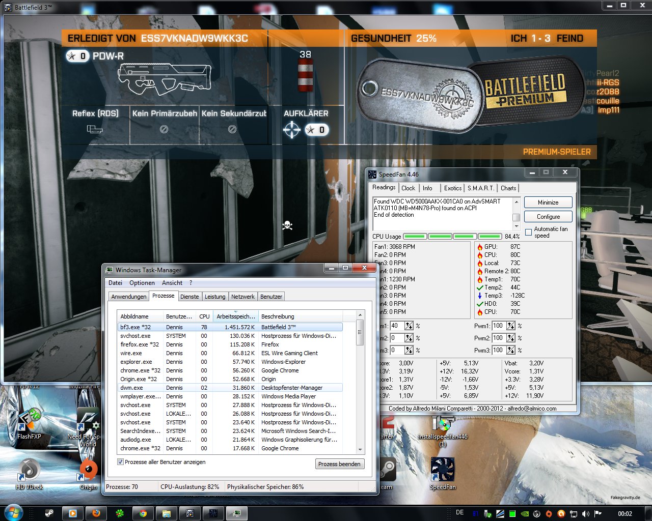

hier nochma nen screen beim spielen, direkt einer kurz danach und nochma nen screen im leerlauf nach dem spielen mit hwmmonitor

73°C auf der CPU? Das ist bisschen fett ;-)
Nutz mal HWMonitor (min/max) und Afterburner(Temperaturkurven), beides natürlich vor dem spielen starten. Speedfan ist doch Mist.

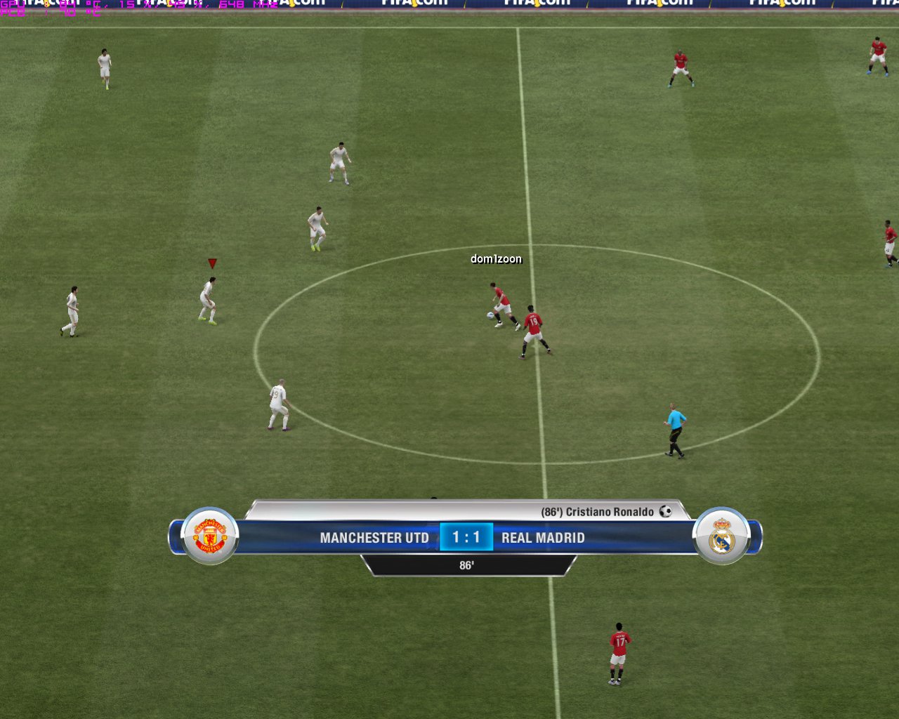

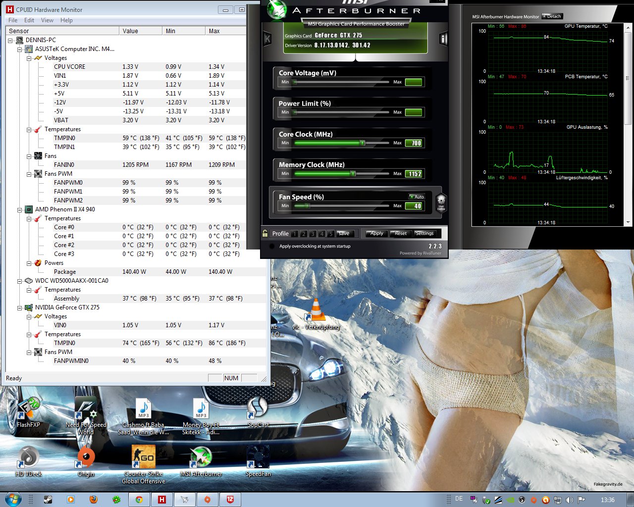

hab jetzt mal nen screen ingame gemacht mit afterburner sowie nen screen nach dem spiel zwecks kurven..
@hornet, der cpu ist boxed, da mir das damals so empfohlen wurde.
das gehäuse hat vorne so nen gitter, muss mal nachgucken, ob da hinter freiram ist oder was anderes

Also laut dem Screen hast du 84°C und die Karte wird nichtmal Ansatzweise ausgelastet.
Teste das ganze mal unter BF3, das sollte die GTX275 an ihre Grenze bringen.
Wieso werden keine Temperaturen im HWMonitor angezeigt bei der CPU?
Hast du noch ein anderes Temperaturprogramm was die Spitzenwerte anzeigen kann?
wieso da keine temperaturen angezeigt werden, kann ich auch nicht sagen, ich schau ma welches programm es da noch gibt und lass es dann parallel mit bf3 laufen..
sind die 84 grad jetzt schlecht oder ist das ok?!
und das liegt an der kühlung oder an der grafikkarte selber? muss ja wissen wo der schuh drückt, damit ich da reagieren kann
Das kann an der WLP liegen von der Grafikkarte, an der Gehäusebelüftung, Staub im Lüfter usw.
Mach alles mal schön sauber, bau die Lüfter um so das frische Luft angesaugt wird und hinten die warme abgeht. Stell den PC etwas luftiger, solche Abstellkammern am Schreibtisch sind der letzte Kramps für Gaming PCs. Das ist eher was für Office Kisten die nicht viel machen müssen.
