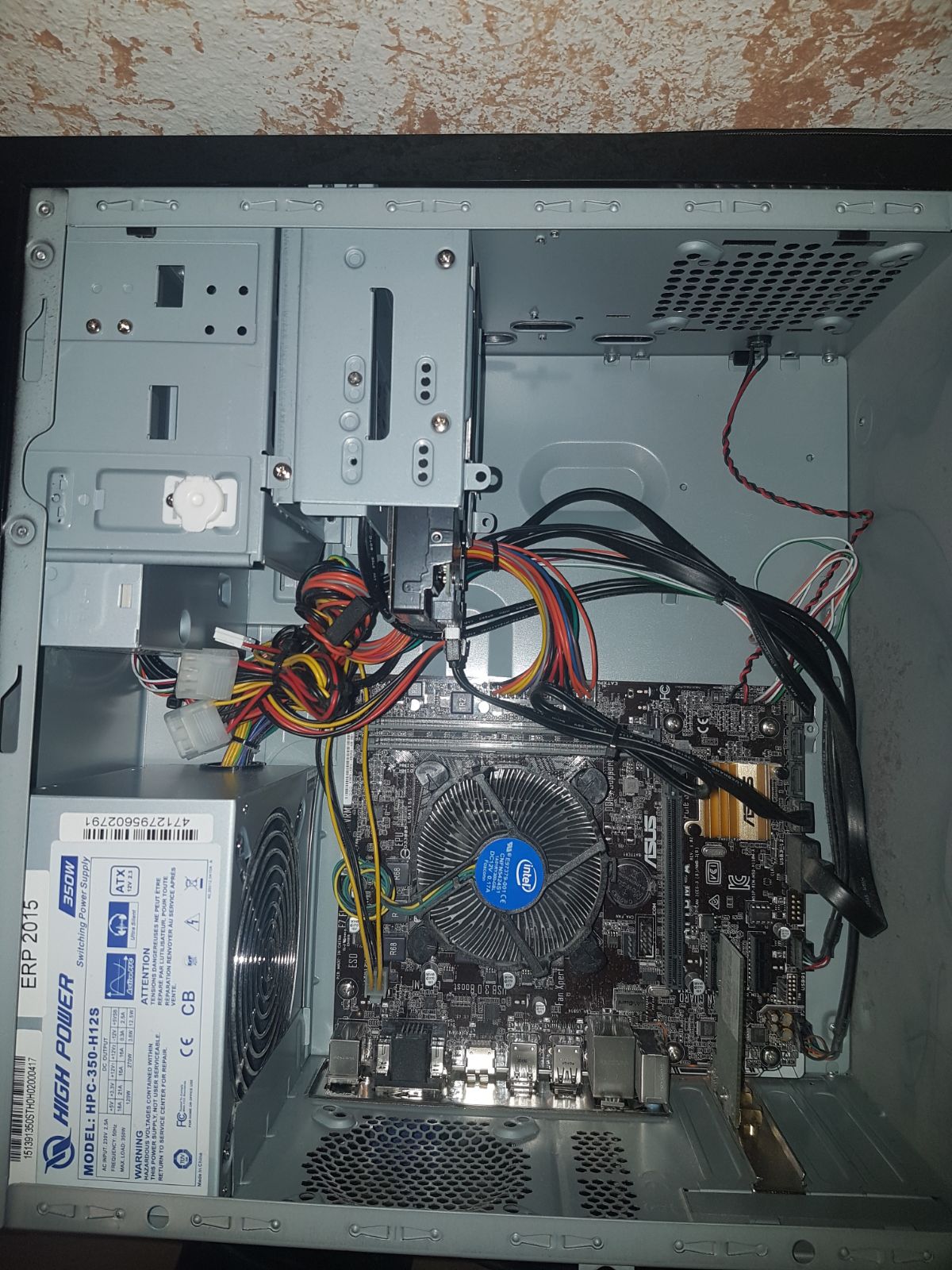

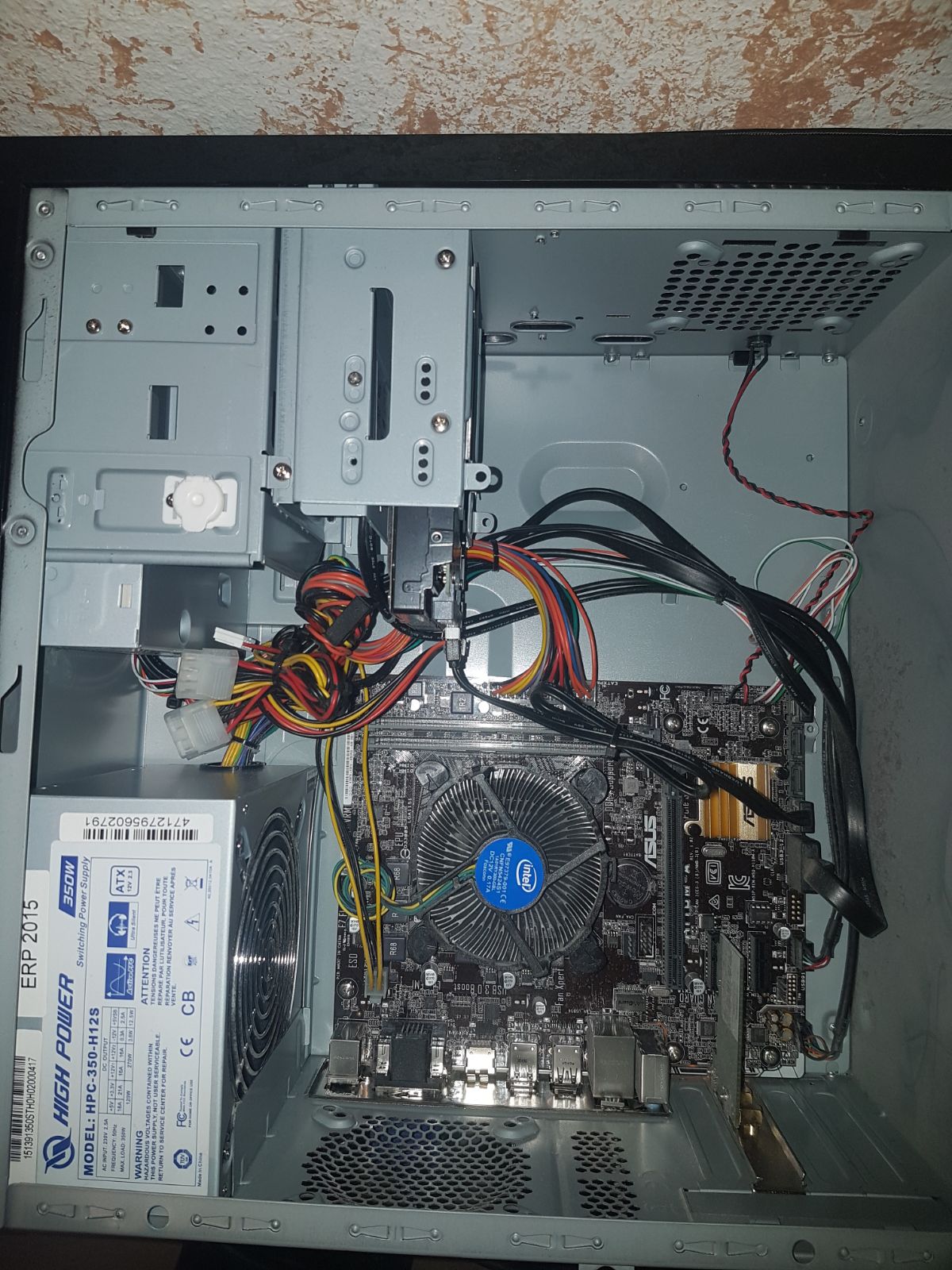

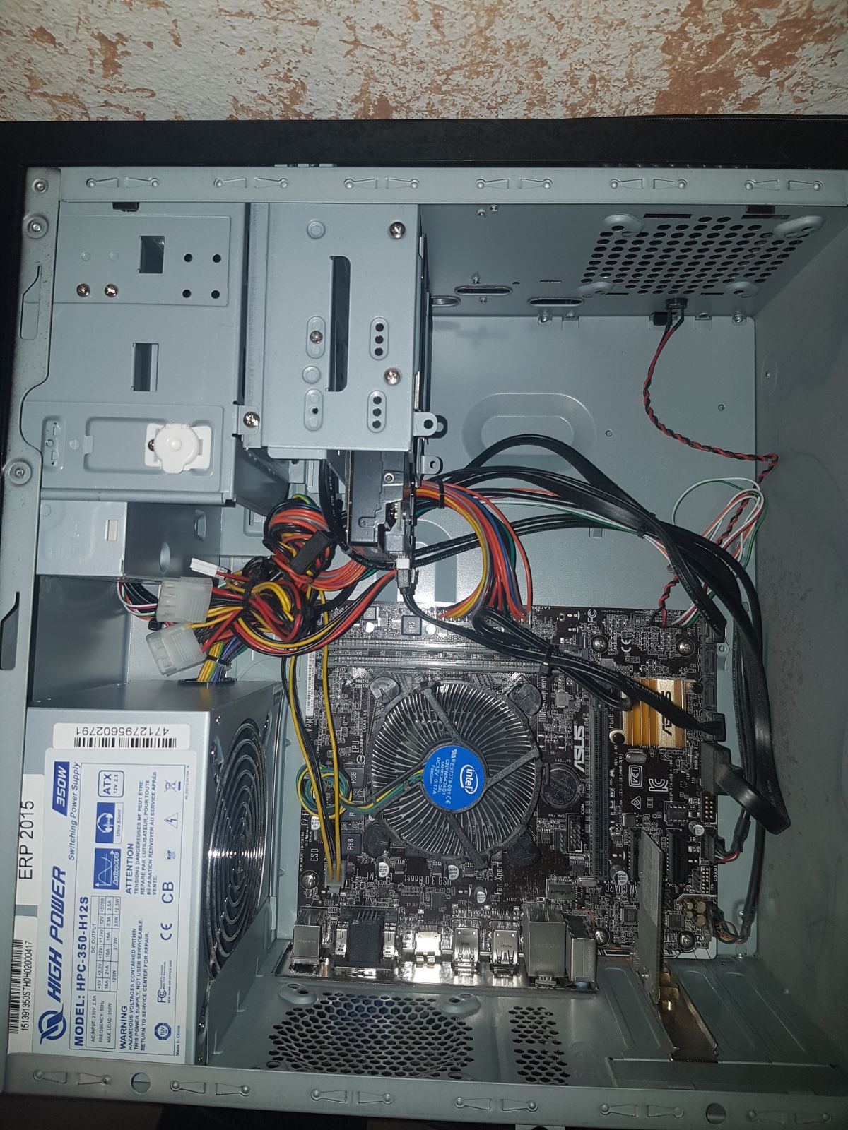

Mach doch mal ein Foto vom Innenraum deines Rechners. Ist dort überhaupt Platz für eine Grafikkarte?

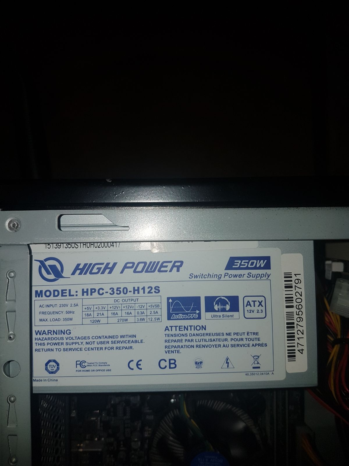

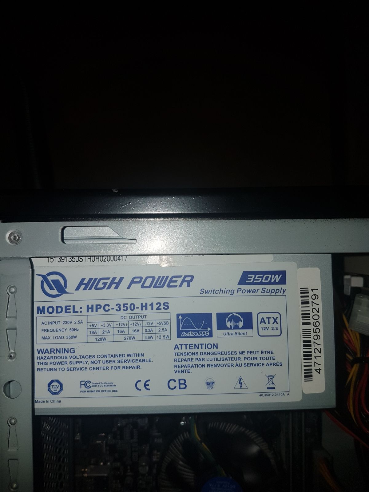

Auf dem Netzteil stehen die genauen Spezifikationen, mach davon mal ein Bild und lade es hier noch.
Auch wenn die 1050Ti sehr genügsam ist, was Strombedarf angeht, kann es sein, das dein NT nicht genug leistet.
Vor allem in Fertig-PCs oder OEM PCs sind die Netzteile ziemlich genau auf den Verbrauch ausgelegt, sobald ein größerer Abnehmer mehr hinzu kommt, ist meist Schicht im Schacht.

"Woher weiss ich ob mein Netzteil genug Strom für eine neue Grafikkarte liefert?" man rechnet einfach alles zusammen ;-) lade dir Core Temp hier von CB mal runter. Das zeigt dir schon mal neben der Temperatur auch die maximal verbracuhte Wattleistung unter Volllast an. Gibt aber auch andere Möglichkeiten das herauszufinden, dies ist nur eine davon. Dann musst du nur noch schauen, wieviel deine neue Wunschgrafikkarte verbraucht und schon hast du 90 % des Wattverbrauchs deines Rechners herausgefunden.
Trotzdem würde ich mal ins blaue tippen und sagen, dass dein Netzteil nicht genug Leistung hat !
Werde ich später machen wichtig sind mir erstmal die Grafikkarte und das Netzteil
Der PCIe slot gibt 75W. Es gibt einige 1050ti die keinen extra 6-pin anschluss haben und sich mit den 75w vom slot begnügen
Im Prinzip braucht eine 1050ti "nur" die 75 Watt aus dem PCIe Slot. Es gibt aber Hersteller die der Karte zusätzlich einen Stromanschluß (PCIe 6 oder 8 Pin) verpasst haben. Die müssen dann auch angeschlossen sein!

für ne 1050ti ohne zusätzlichen stromanschluss und nen i5 6400 wird das NT reichen. die x1-karte da wirst du aber in den untersten PCIe-slot stecken müssen damit die graka reinpasst.
