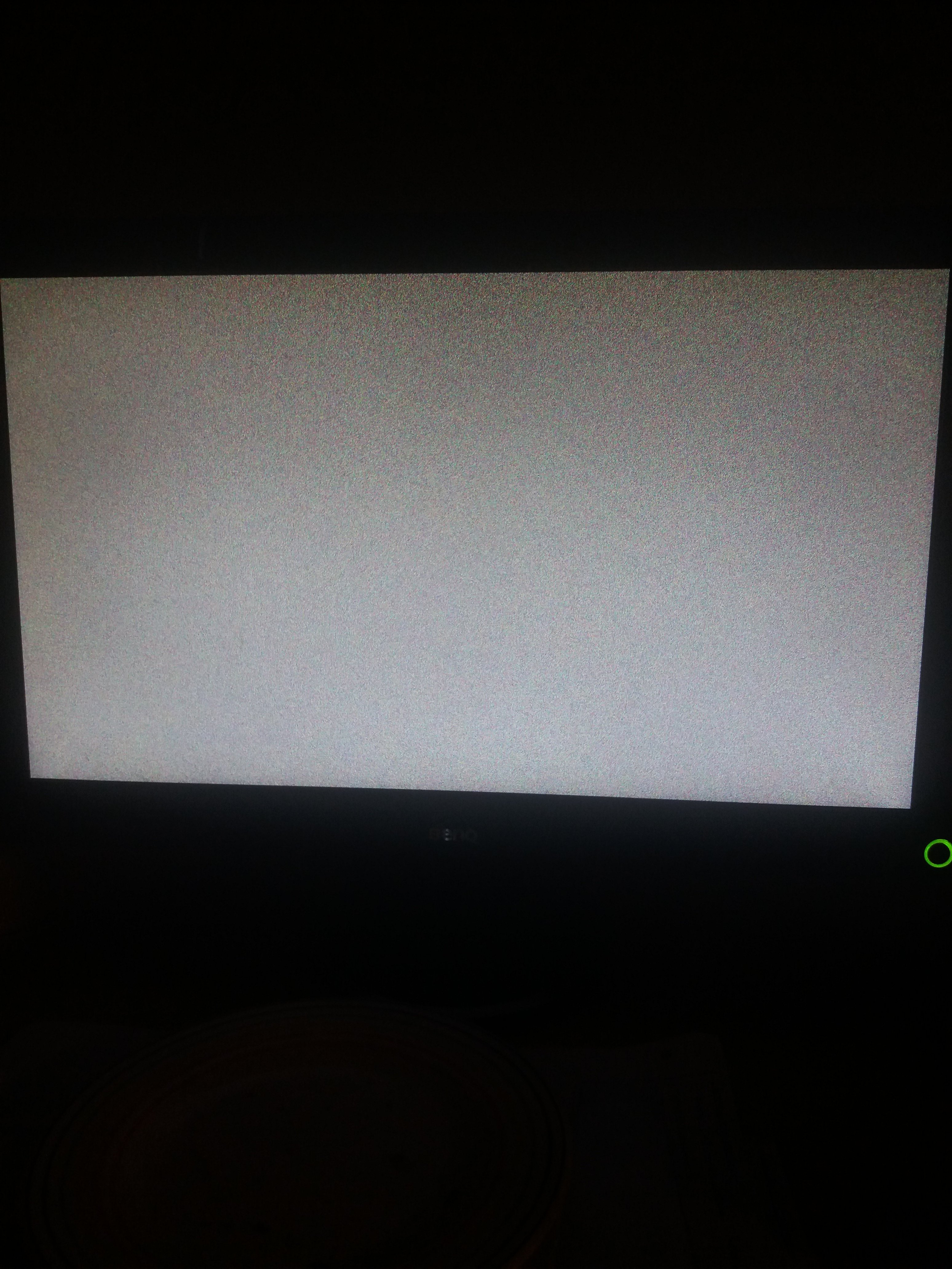

Ich weiß einfach nicht mehr wohin mit dem Problem... Ich wollte einfach nur das neue Borderlands 3 zocken und habe feststellen müssen, dass meine alte Grafikkarte das Spiel nicht vernünftig abspielen lässt... Ich muss dazu sagen, dass ich absolut null Ahnung von der ganzen Technik habe.Da habe ich dann in einem Fachgeschäft mich beraten lassen. Die haben eine neue Grafikkarte nach meinem aktuellen Budget und meinem Anspruch bestellt und eingebaut.
Es ist eine Radeon RX 570 Series.
Nachdem ich also dann die Karte ausprobiert habe und Borderlands gestartet habe, war ich erstmal froh, dass es ordentlich läuft. Nach ca. 20 Minuten machte die Grafikkarte allerdings so einen Lärm, dass ich mir etwas Sorgen machte und festgestellt habe, dass mein PC unglaublich warm geworden ist. Ich weiß nicht, ob das normal ist, aber ich dachte, ich schreibe es mal hin... Dazu kommt, dass es ab und zu dazu kommt, dass mein Bildschirm für ca. eine halbe Sekunde einen schwarzen Bildschirm anzeigt. Was aber das Schlimmste ist, ist dass es auch dazu kommen kann (teilweise absolut random), dass der Bildschirm nur noch Schnee anzeigt. Den Ventilator im PC hört man noch, aber nach ca. 5 Minuten hört man ihn nicht mehr, auch bei genauerem Hinhören. Ich schätze, dass er dann einfach nicht mehr läuft.
Das ist die ganze Problematik. Ich muss dazu sagen, dass es das erste mal seit Jahren ist, dass ich ein Spiel spielen will, das neu ist. Sonst spiele ich nur Sachen wie ,,Hearthstone" oder ,,League of Legends". Also alles ältere Spiele. Also Anspruch was Grafik angeht hab ich nicht wirklich.
Den Treiber hab ich bereits aktualisiert und es hat nichts geändert. Ich habe auch zum ersten mal ein HDMI Kabel an meinen PC und Monitor angeschlossen. Früher hab ich nur DVI gehabt. Ich weiß nicht, ob das eventuell auch ein Problem sein könnte.
Die Datei die ich hochgeladen hab ist ein Bild von dem Schneebildschirm.
Ich hoffe, es kann mir jemand weiterhelfen... Wenn es bis Montag sich nicht regeln lässt, gebe ich ihn wieder in die Werkstatt und will eine NVIDIA wie vorher haben...

Es fehlen Gehäuselüfter wenn das PC Gehäuse sehr warm wird. Die Grafikkarte wird dabei sehr laut, weil sie nicht mehr kühlen kann...
Muss ich da was extra einbauen lassen? Oder kann ich es auch mit einer anderen Grafikkarte versuchen? Eben gab es wieder Schnee, aber nach 10 Minuten hat er das Bild wieder von selbst zum Laufen gekriegt.
Ja, lass dir mind. 2 Gehäuselufter einbauen, das sollte das Temperaturproblem weg sein.
Ich würde den PC so erstmal nicht weiterbetreiben, da die Grafikkarte kaputt gehen kann.
Wenn du nicht bis Montag warten willst, betreibe den PC notfalls mit offener Seitenwand.
Also ich muss auch dazu sagen, dass der nur so extrem warm wird, wenn ich Borderlands 3 anschmeiße. Wenn ich ganz normal surfe oder Spiele spiele, die nicht so neu sind, dann ist alles ok.

Dein aktuelles Problem hängt damit zusammen, dass sein PC nicht ausreichend gekühlt wird. Die Wärme staut sich im Gehäuse und dadurch überhitzen die Komponenten.
Du kannst das testen indem du den PC mit offener Seitenwand betreibst und wenn du hast noch einen Standventilator drauf blasen lässt.
Und dann mal schauen wie sich die Graka verhält.
Und wenn es daran liegt entweder das Gehäuse wechseln oder zwei Lüfter einbauen, einen oben und einen hinten.
