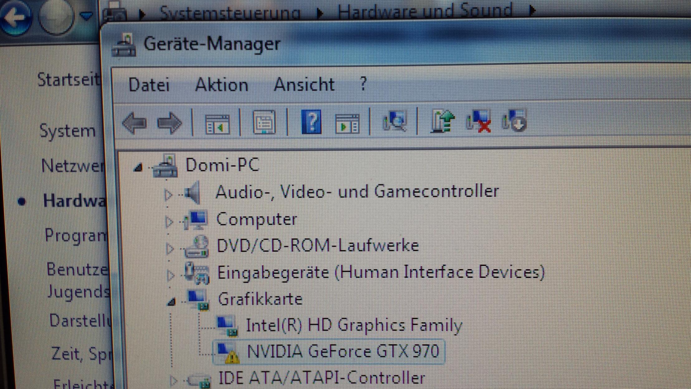

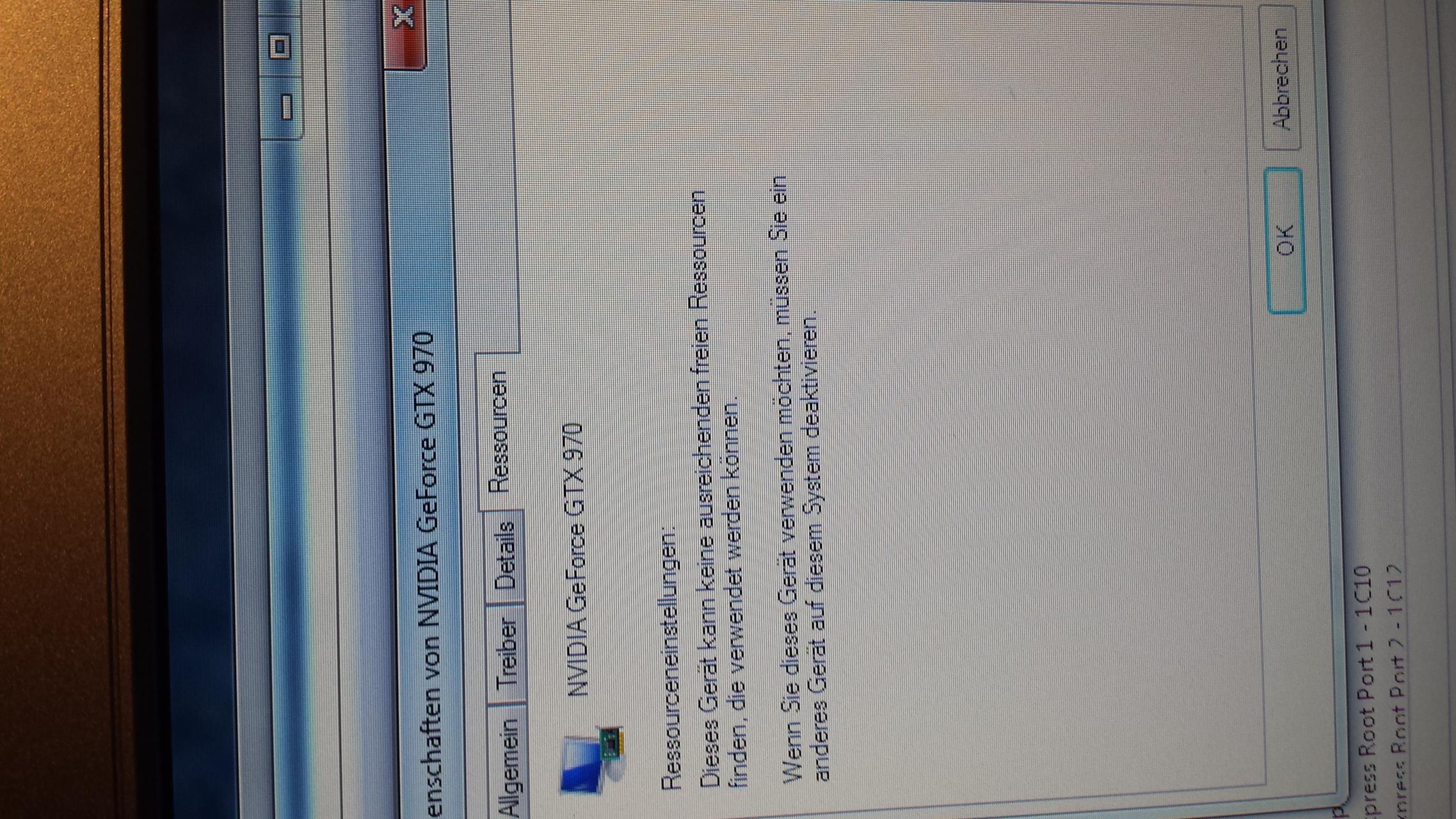

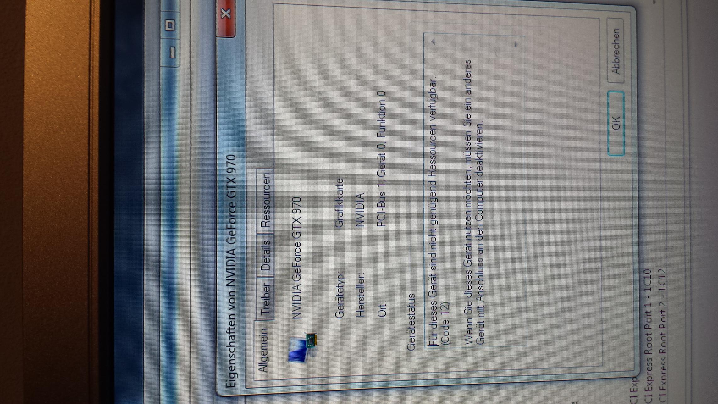

Hey Leute ich hab jetzt mal die Integrierte Grafikkarte aktiviert und damit die Grafiktreiber der 970 installiert. Im Geräte Manager stehen die Intel HD Graphics und die GTX 970 mit Ausrufezeichen in einem Dreieck. Wenn ich auf Eigenschaften klicke, steht das nicht genügend Ressourcen frei sind (Code 12).
Hau das OEM-Board raus und es wird funktionieren. Diese Boards sind eben nicht zum Aufrüsten gedacht, sondern werden in Komplett-PCs verbaut, die so genutzt werden, wie sie verkauft werden und wenn der alte Rechner zu langsam ist, kommt eben ein neuer her. Such dir ein Mainboard raus, das deine CPU unterstützt und gut. Die 90€ wirst du auch noch übrig haben, wenn du eine GTX 970 gekauft hast.

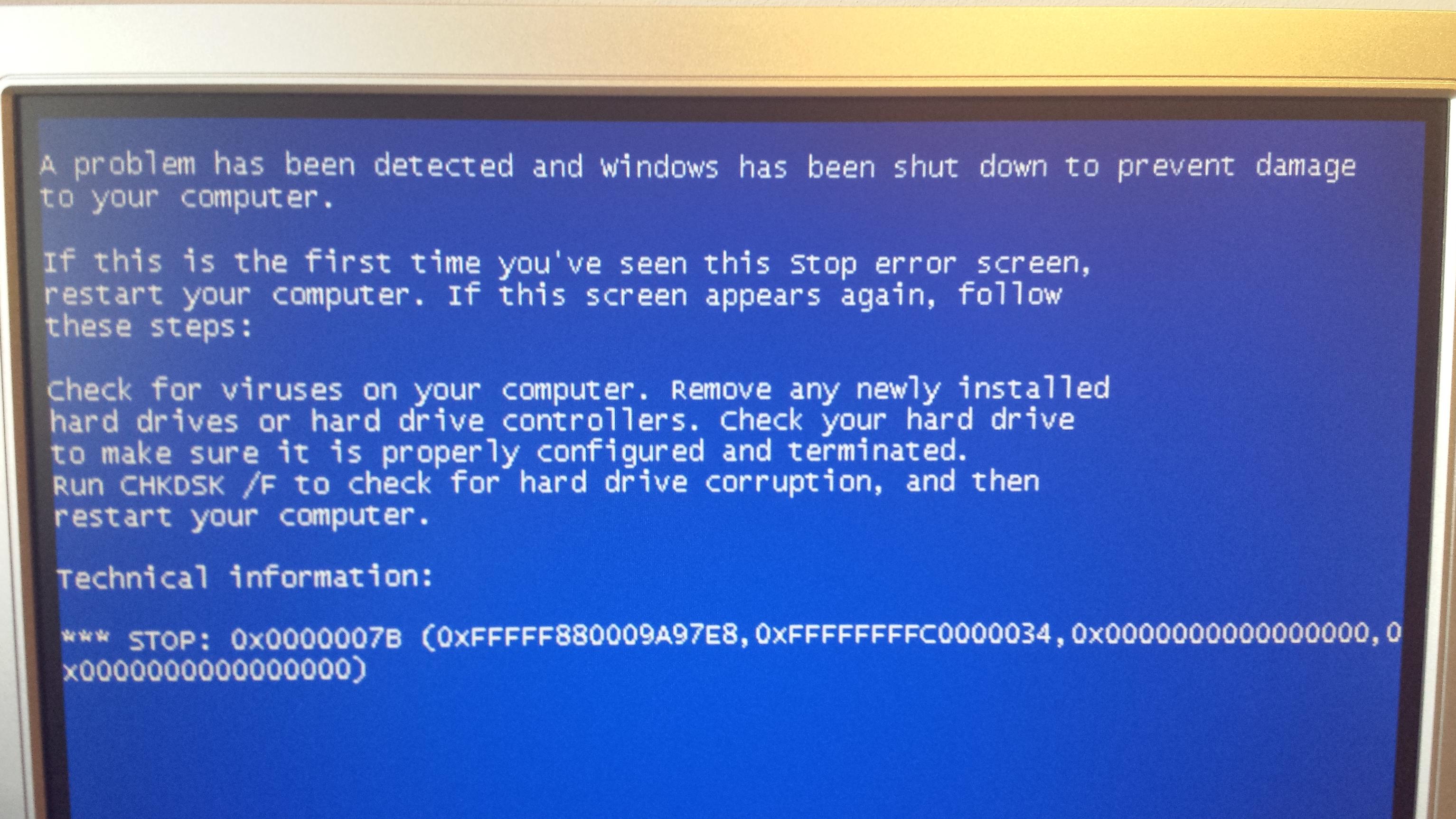

Neues Board eingebaut. Pc eingeschaltet. Windows wird gestartet. Bluescreen 0x7b. Bezüglich Windows Neuinstallation: Cd nicht vorhanden, da OEM Version und die war schon Installiert. Was kann ich dagegen tun?
