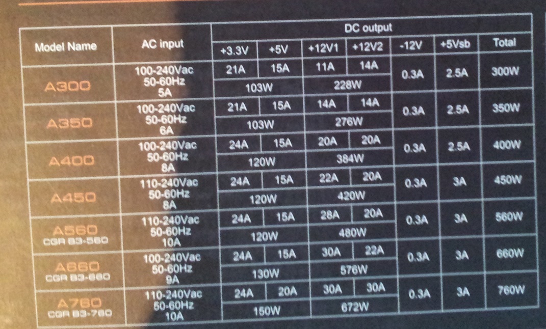

Also das steht auf der Verpackung drauf:
Ich habe wie gesagt das Netzteil mit 450 Watt.

also die 450 watt sind geesamt last.
heute netzteile können aber beinahe die gesamte gesamt wattr zahl in 12v bereit stellen in deinem fall woll 396 watt oder 421 watt.
kenn dein netzteil jetzt nicht 100%
gibt auch netzteile die bei zb 750 watt 742 watt 12v ausgeben können.
das ist perma last garantiert.
dann kann ein netzteil oft auch mehr langzeit aushalten ist aber nicht gut.
bzw jedes netzteil kan kurzzeitig auch ne ecke mehr abgeben.
hab schon 850 watt netzteile gesehen die über wenige minuten knapp 1kw ausgehalten haben bis es dann abgeschalten hat.
gute netzteile rauchen normal nicht ab da sie schutzschaltungen haben die vorher den strom abdrehen.
bzw oft geht der pc vorher sogar einfach aus oder startet neu weil die letzte stromschwankung zu stark war er somit unterversorgt wurde und abschmiert.
