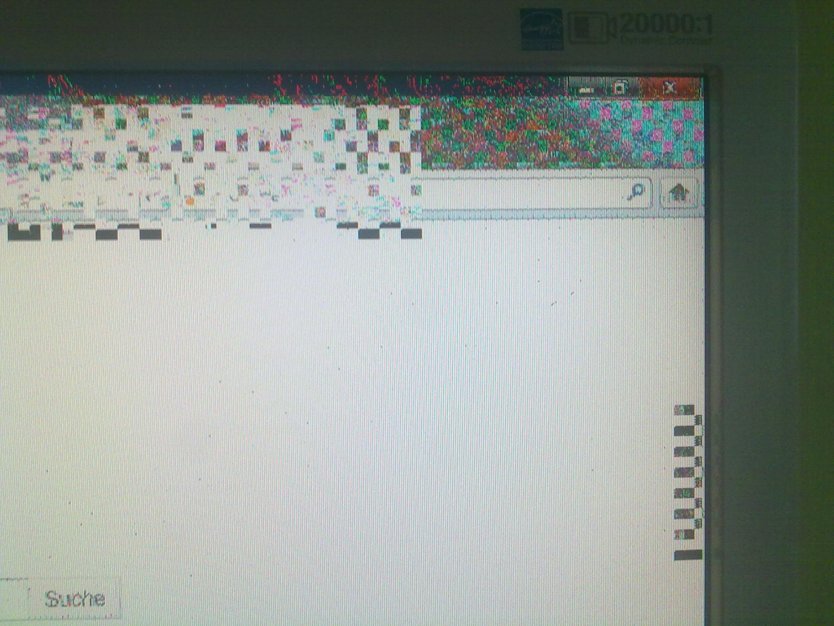

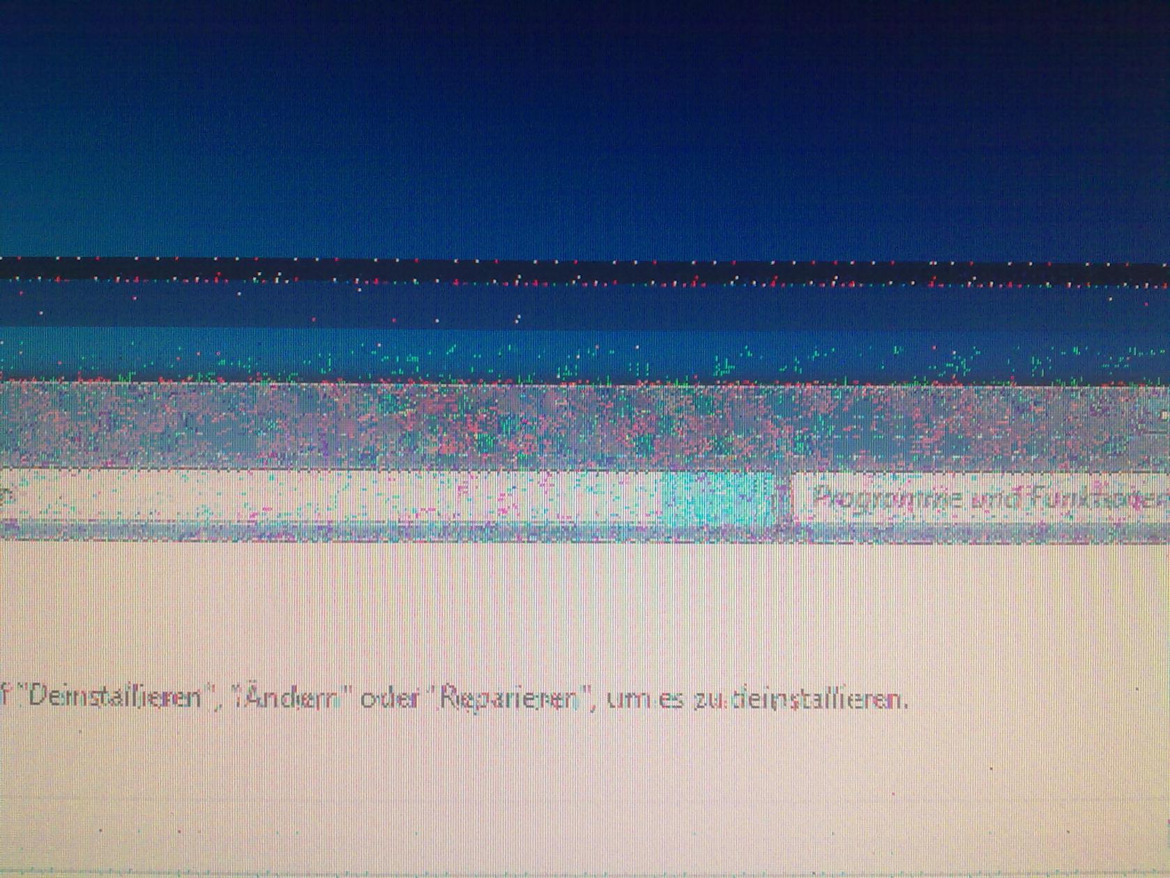

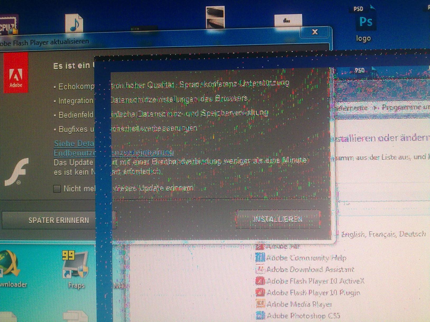

Hallo, jetzt habe ich mich mal entschlossen mich anzumelden und promt flattert mein erstes Problem ins haus. Und zwar habe ich mir vor 2 Tagen eine Powercolor ATI HD 5770 1GB gekauft und Assassins durchgespielt, soweit so gut, dann fing das Problem erst an, als windows gestartet war kam es zu massiven problemen, siehe Bilder. Ab und an wurde es schwarz, dann tauchten die Probleme in verändeter form auf, dann wurde es wieder schwarz und ich konnte einige sekunden meine maus nicht bewegen. Ist die Karte schrott? Schön wärs, dann könnte ich ein bisl mehr geld investieren für eine bessere.
Als ich die Karte ausgebaut hatte und meine Onboard karte benutzte war alles in ordnung, treiber waren die gleichen drauf! Ich kam nicht einmal dazu treiber zu deinstallieren.

Sieht aus als wenn die Karte Defekt ist ,hatte ich auch schon mal sah ähnlich aus .
Check mal ob der Kühlkörper sauber draufsitzt, und der Lüfter funktioniert. Ansonsten kannst nicht viel machen, denn das ist eindeutig ein Hardwareproblem. Entweder überhitzt die GPU / RAM oder ist defekt.
Ich Danke euch! Werde gleich dort hin fahren und die sache schildern. Die Karte ist 2 Tage Jung ;) Etwas laut war sie auch. Schade eigentlich, einmal ein game durchgespielt und dann schmiert sie ab?!
Ist die Karte übertaktet?
Solche Fehler treten bei mir auf (HD4850) wenn ich den RAM gnadenlos zu viel übertakte, die Karte wird dann instabil, zeigt solche Fehler an und meistens Stürzt der PC dann ab.
Wenn das Kabel sicher keine Fehler hat und der Monitor OK ist (sieht nicht so aus als ob es der monitor ist), zurück an den Verkäufer.
Wenn die Karte neu gekauft wurde, hat man meistens über die 14Tage Rückgaberecht(!) hinaus noch 2Jahre lang Garantie.

Vielleicht saß der Kühler nicht richtig drauf... -> deshalb hohe Temp-> hohe Drehzahl!
Ne HD 5770 hörste sonst nicht sehr!

Die Verbindung zum Grafikspeicher ist nimmer ganz unterbrechungsfrei, passiert normal nur nach Ablauf der Garantie. In dem Falle kann man die Karte backen, in deinem Falle würde ich aber eine Garantieabwicklung empfehlen.

Hatte damals mit meiner neuen Sapphire HD 5770 ähnliche Probleme: Nach einer Weile traten massive Bildstörungen auf, sobald in den 3D Modus gewechselt wurde. Hab sie dann als Garantiefall ausgetauscht (Speicher defekt), seither läuft sie wie eine Eins.
