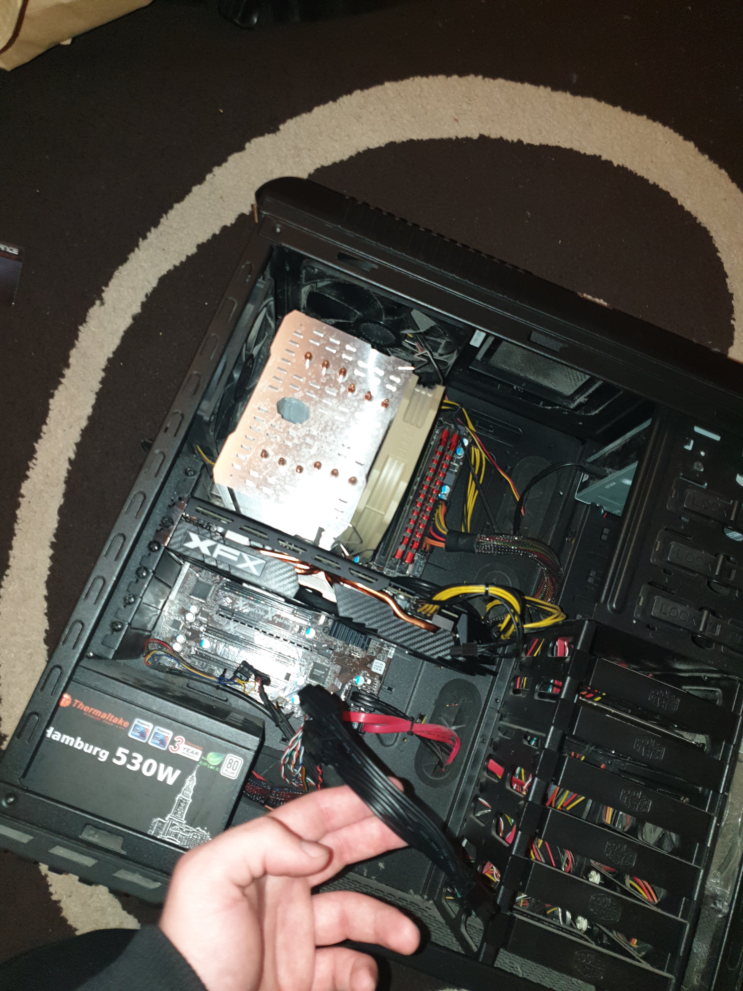

Hab ein bild von den adaptern reingestellt. Hab den 8 pin connector mit den 6+6 die ich zur verfügung hatte angeschlossen und dann halt durch den 8 pin connector verbunden.
Wenn ich meiner Nase folge dann kommt der Geruch von dem Netzteil. am stärksten logischerweise von der "lüftung" wo man ihn aus und anmacht.
Hab ich vielleicht die Adapter verbaut und kann das der Grund sein?
Es scheint nichts verschmorrt zu sein von außen.

Warum nutzt du solche Adapter? Diese sollten grundsätzlich NIE verwendet werden und haben in absolute keiner Kiste was zu suchen. Sollte sogar verboten werden, solchen Mist zu verkaufen. Wenn das Netzteil die passenden Anschlüße nicht hat, dann hat das einen guten Grund. Du betreibst die Kiste außerhalb der Spezifikationen durch so einen Adapter und wunderst dich dann, dass es Probleme gibt.
@unter mir: Ich bewundere deine Sehkraft :D
Den Adapter brauchst Du doch nicht, Deine beiden 6er sind 6+2, also 8er.
Die 2 zusätzlichen Pins baumeln neben den Steckern rum, einfach anklipsen.
Und mit der Nase mal genau an den Steckern schnuppern, woher der Geruch kommt.
Ich hab 2 6+2 pins. Das lag in der Packung dabei und dachte es wäre nötig gewesen. Kann das die fehlerquelle sein?
Jeder Adapter bildet einen zusätzlichen Widerstand beim Übergang und damit zu Hitze.
Aber dass davon gleich verbrannter Gummigeruch kommt, ist eher unwahrscheinlich.
Da musst schon der Nase nach gehen und rausfinden, wo das herkommt. Das Forum hat keine Schnüffelextension

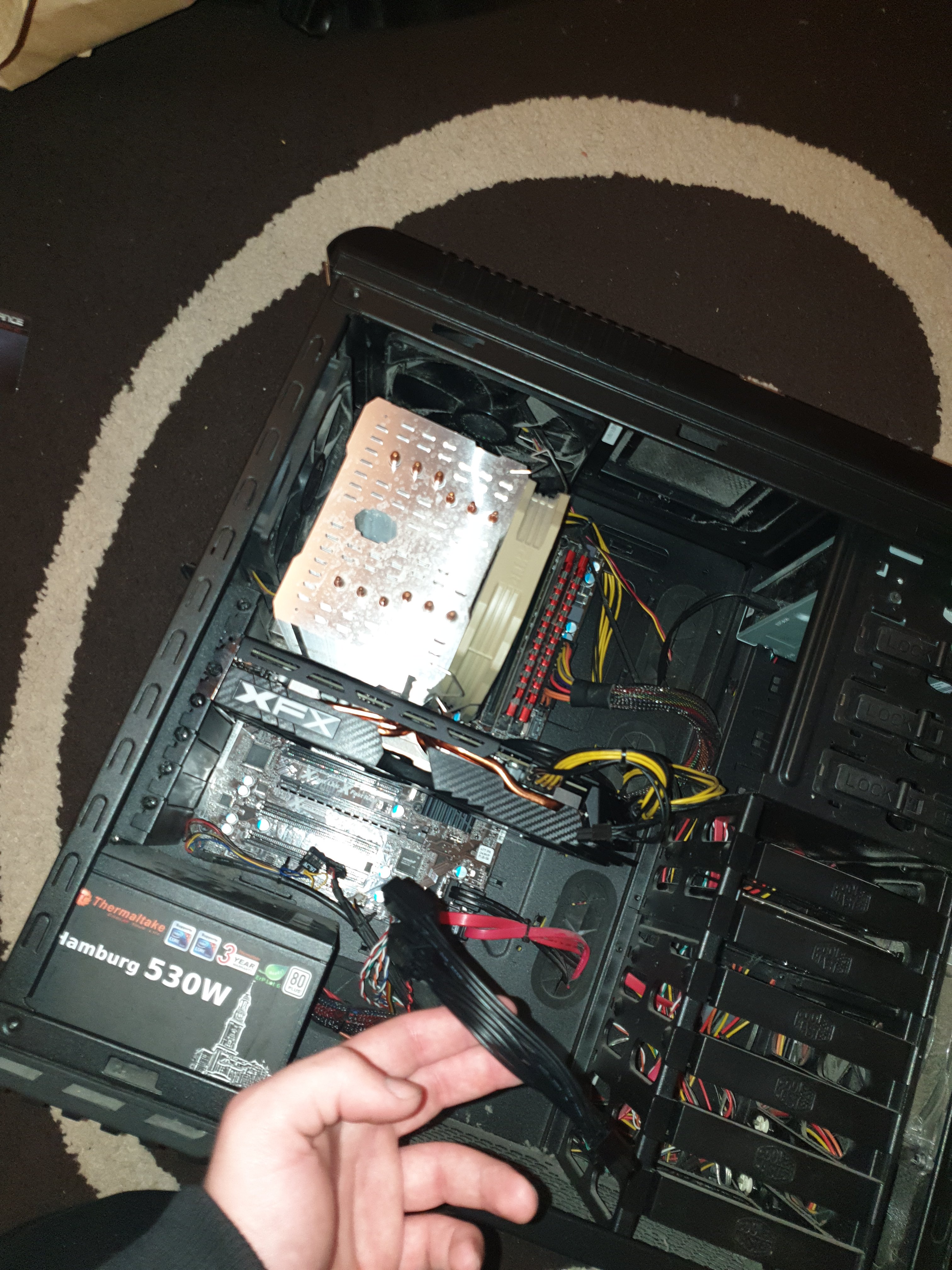

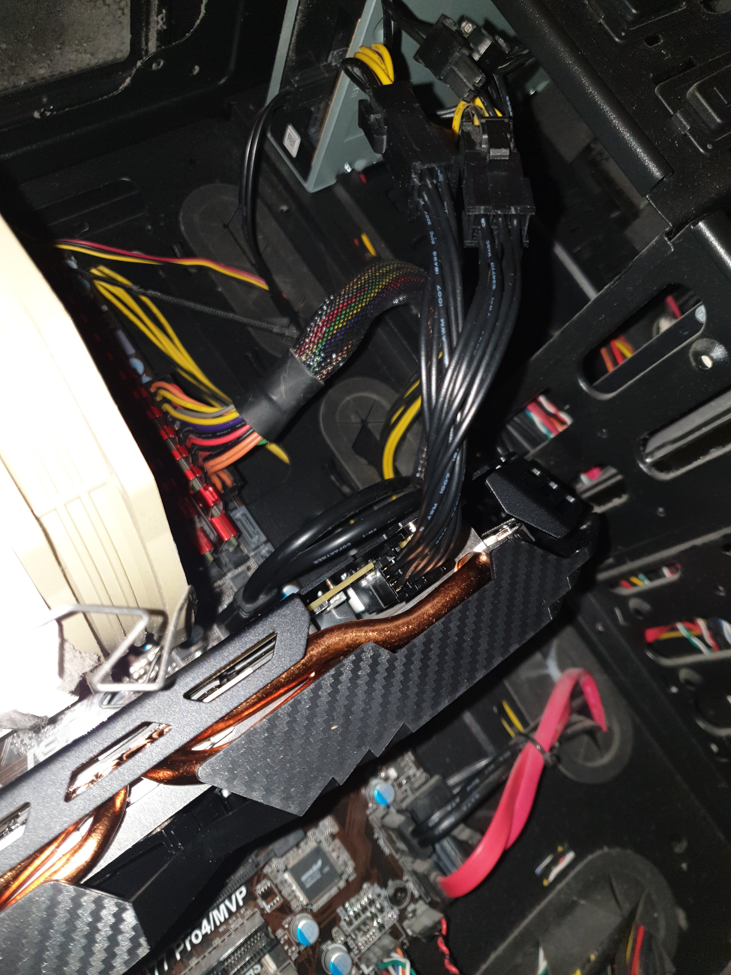

Achso ne das war nur die Reflektion von dem Kupferfarbigen draht.(Siehe anhang)
Besaß davor das bequiet 450w + 80gold. Wurde mir jedoch nach einer "Reperatur" entnommen und gegen dieses "bessere" eingetauscht. Was mich auch 100€ kostete weshalb ich halt angefangen hab sachen selber zu machen.
Ich hab heute auch 2 Ram von zweier auf 4er eingetauscht. Denke jedoch nicht das sie einen effekt auf den neustart hatten.
Ich werd den Pc dann mal wieder einstecken? Werd dann wohl lieber bei 12gb ram bleiben und demnächst ein neues netzteil kaufen.

du nimmst dir beiden Stränge vom Netzteil, also 2x das 6+2, und verbindest davon jeweils 4 pins um an der Grafikkarte auf 8 pin zu kommen?
Also tut mir leid ich versteh das nicht,
atlas77 schrieb:
Ich verstehe auch nicht,
War insgesamt auf 12 pins. Hab die 6er verbunden. Grund dafür war das mein pc die graka nicht erkannte also dachte ich zu wenig Power. Lag jedoch an den alten Nvidia treibern anscheinend.
