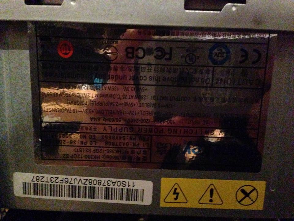

Wie wäre es mit Gehäuse öffnen und nachmessen, ob ausreichend Platz für die Grafikkarte vorhanden ist. Und dann schauen ob es sich um ein normales ATX Netzteil handelt und man des auch ohne Probleme ausbauen kann. Manche von den Fertig-PCs sind "Wegwerfkisten".

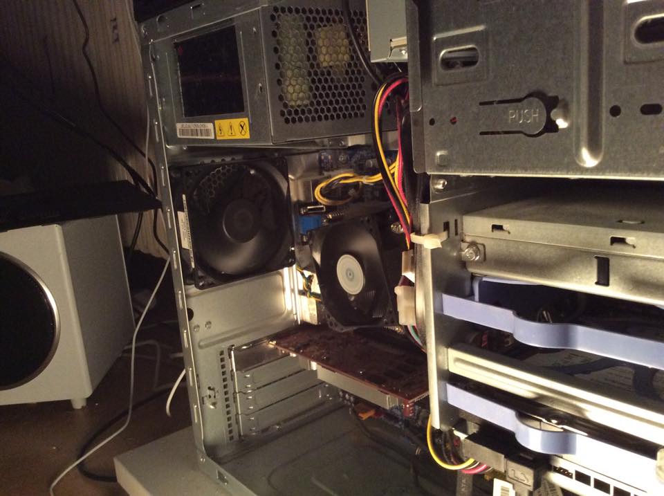

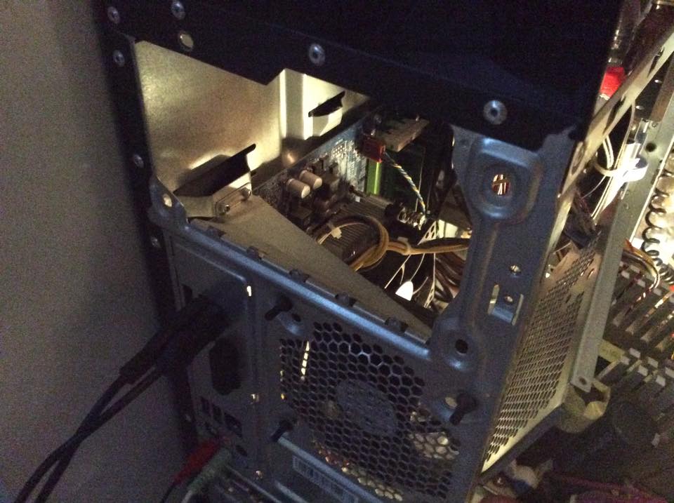

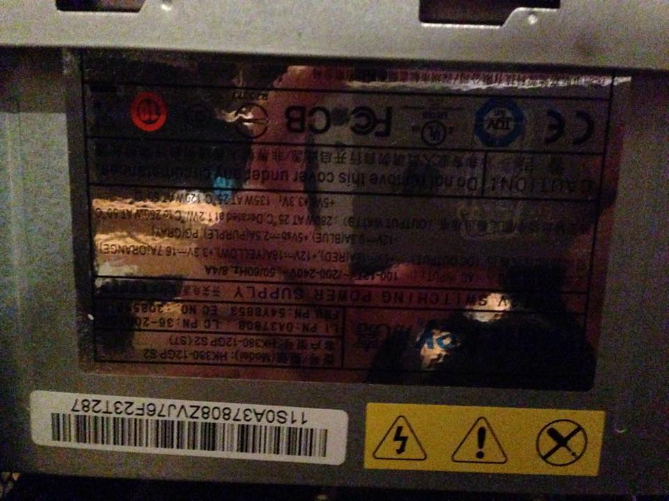

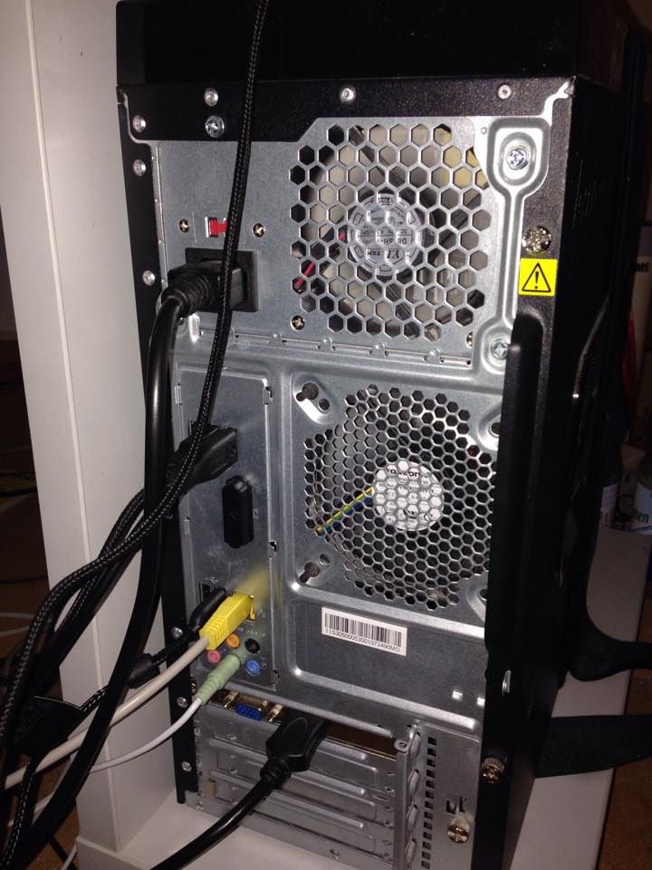

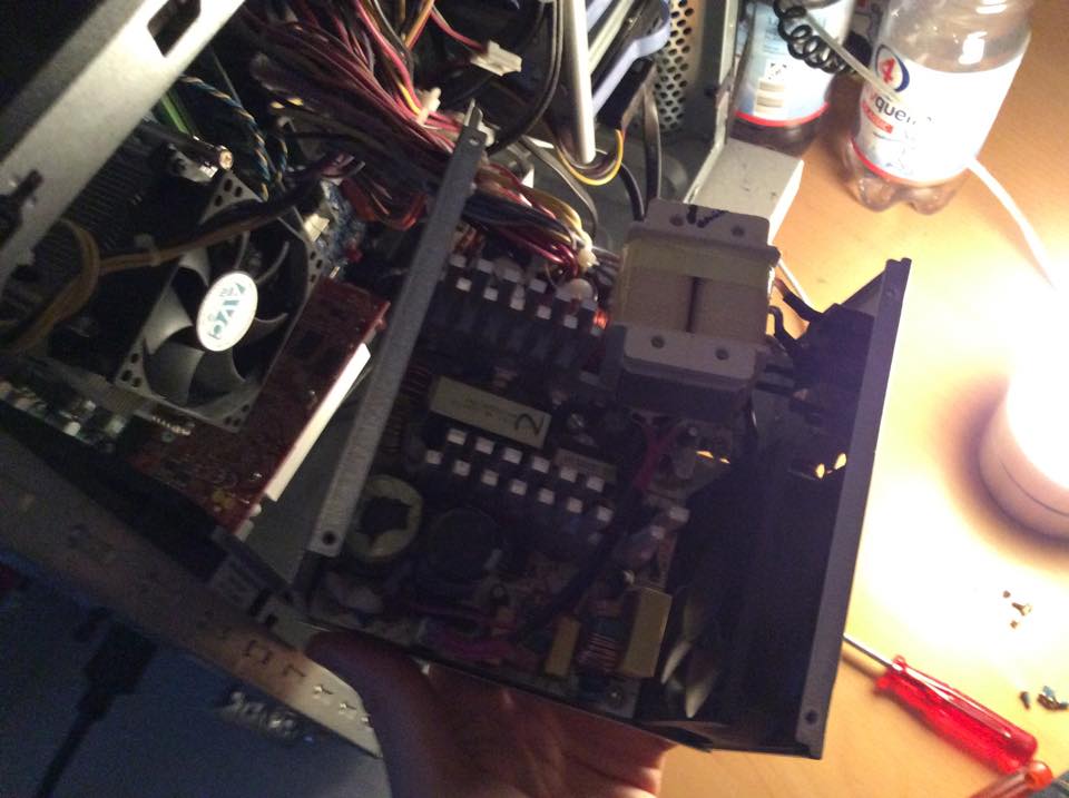

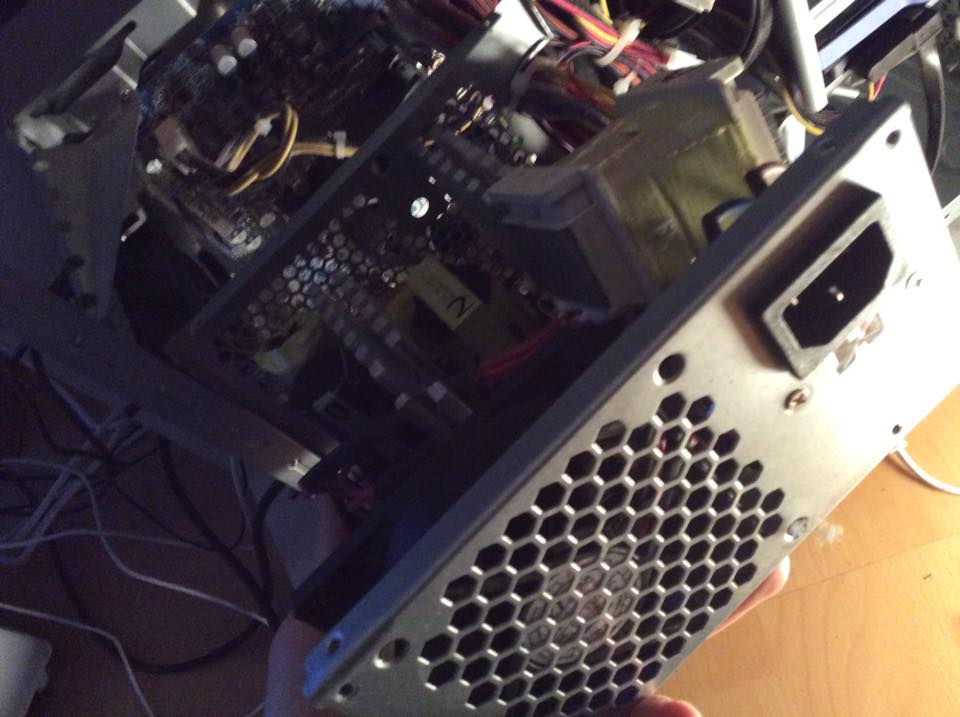

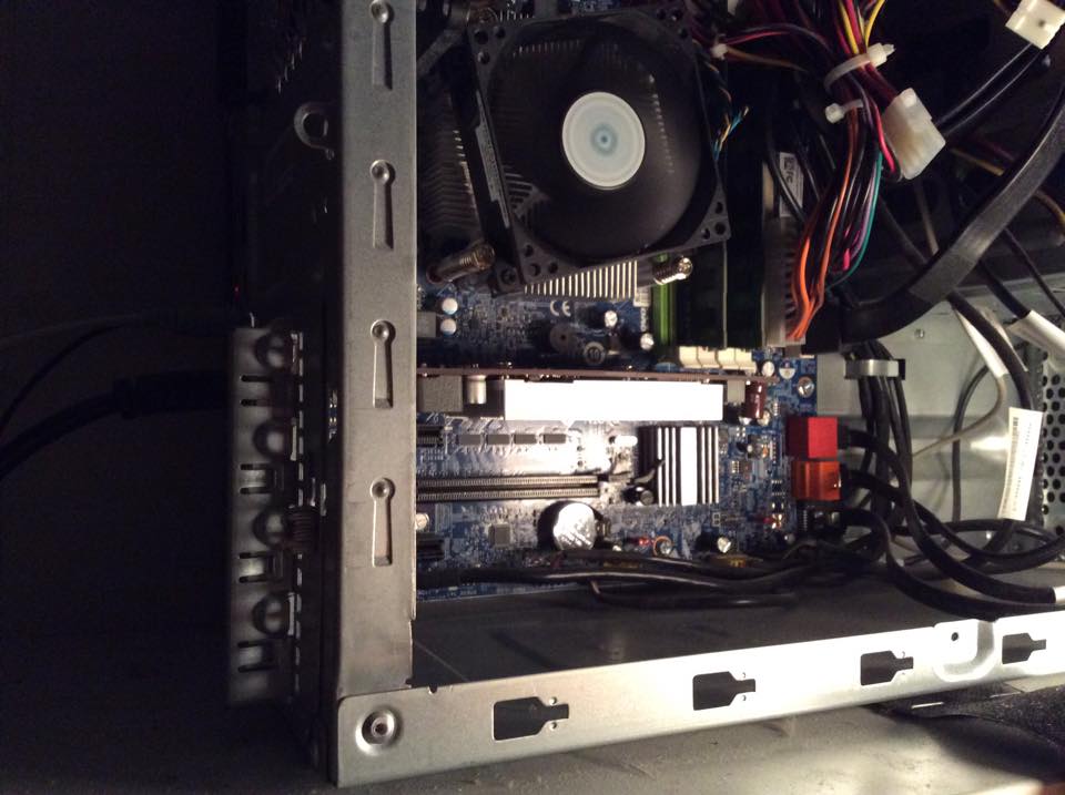

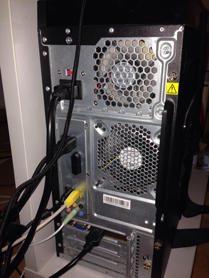

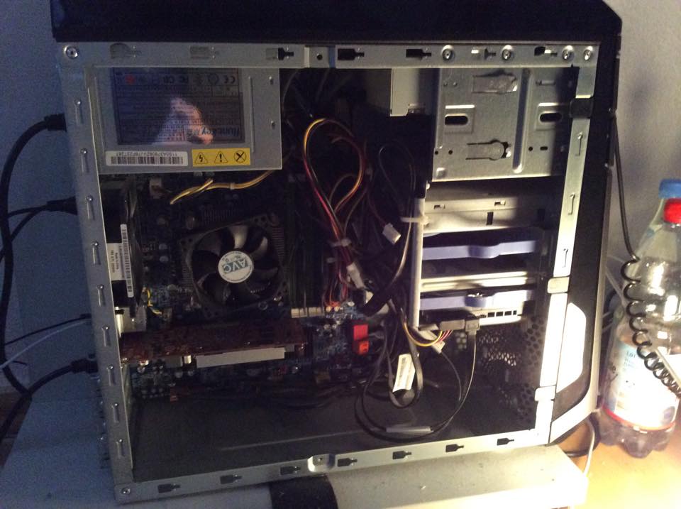

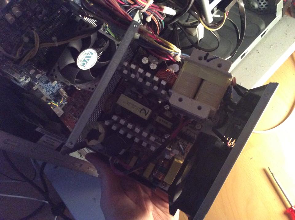

So hab mal mein Gehäuse aufgemacht. Mein Netzwerkteil kann man aufjedenfall rausnehmen, Bilder davon im Anhang.
Ich glaube auch es ist genug platz für die graka da, kennt jemand die masse der GTX 970 und ob die überhaupt an mein Mainboard angeschlossen werden kann?
mfg sven

Ich würd direkt auch einen Prozessor Kühler mit bestellen :D
das Netzteil sollte man lieber nicht aufschrauben, das könnte Gefährlich werden
als Netzteil z.b. ein CoolerMaster G550M
und bei der GTX970 z.b die MSI GTX970 Gaming alternativ ne R9 390
die Abmaße der einzelnen Grafikkartenhersteller sind unterschiedlich, je nach Modellvariante von 230-340mm länge.
aufs board passt sie auf jeden fall da du ein PCIe x16 slot hast, wo die alte Karte drinn steckt
dazu vieleicht noch ein besseren CPU Kühler, da stellt sich aber die Frage wie hoch der maximal sein darf?
Wie ist das möglich? Zuerst so ein Overkill Prozessor ohne gescheihte GPU, dann nicht ma nen richtigen Kühler???
Ich denke mit ner GTX 970 kannste da bisschen Temperaturprobleme bekommen.
Danke für die Vorschläge zur Grafikkarte und den Netzteil. Will natürlich keine Temperaturprobleme bekommen, habt ihr einen Vorschlag welchen Kühler ich dann noch bestellen sollte? (ist der dann für den Prozessor)
ja es geht um den Prozessor Kühler, wie hoch darf der denn bei dem Gehäuse maximal sein, befor er an der Seitenwand anstößt? da mal nachmessen

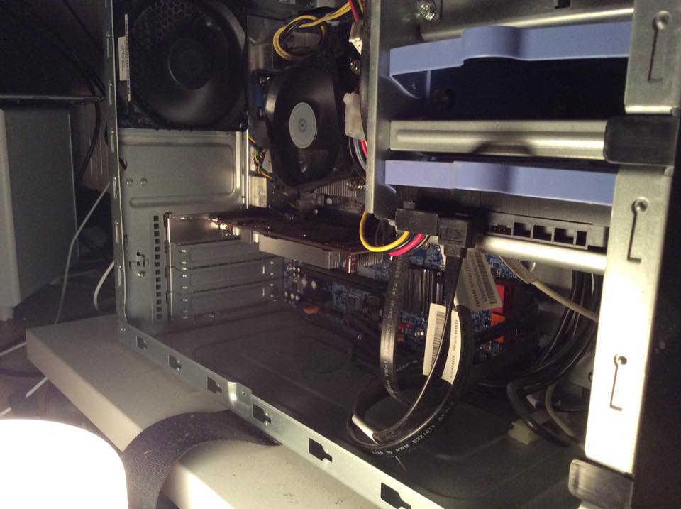

ab den schwarzen ventilator über der grafikkarte (siehe bild oben) bis zur Seitenwand sind es 9cm.
Das ist nicht nur wie hoch das sein darf, sondern auch wie breit und so'n Tower Kühler wirds wohl nicht werden, der würde doch bei dem MB praktisch auf der GraKa aufliegen und ob sonst noch platz da ist, wage ich sehr zu bezweifeln.
Wirst um eine AiO Wasserkühlung wahrscheinlich nicht drum herum kommen, die Platzverhältnisse geben m.E. nicht viel her für eine Luftlösung.

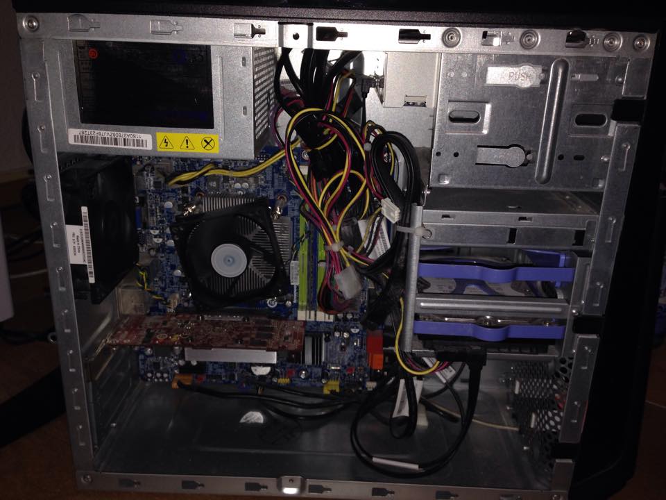

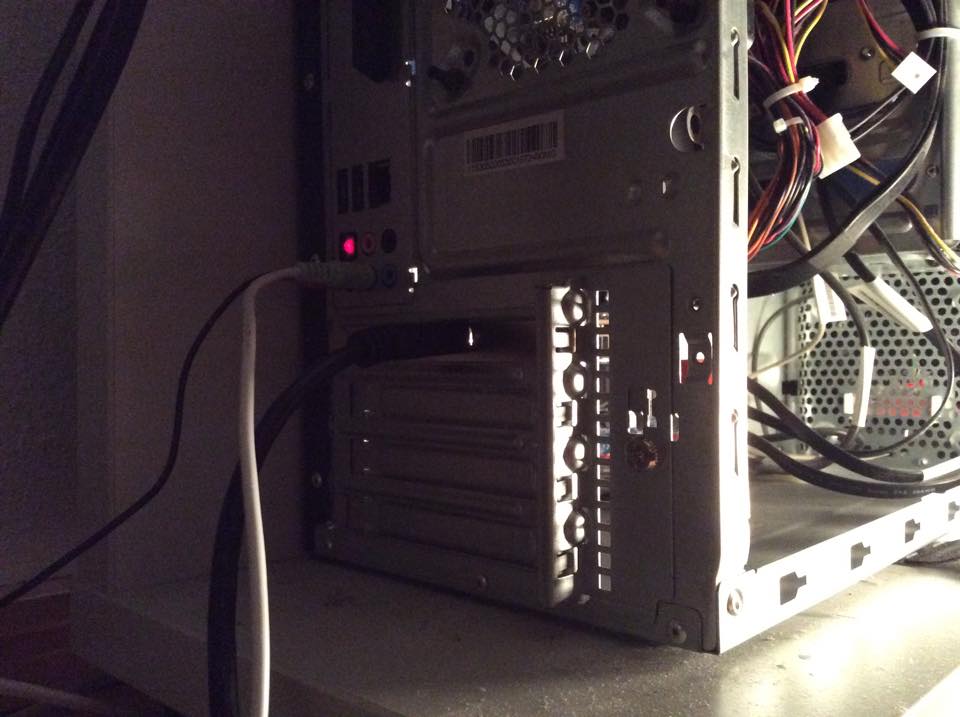

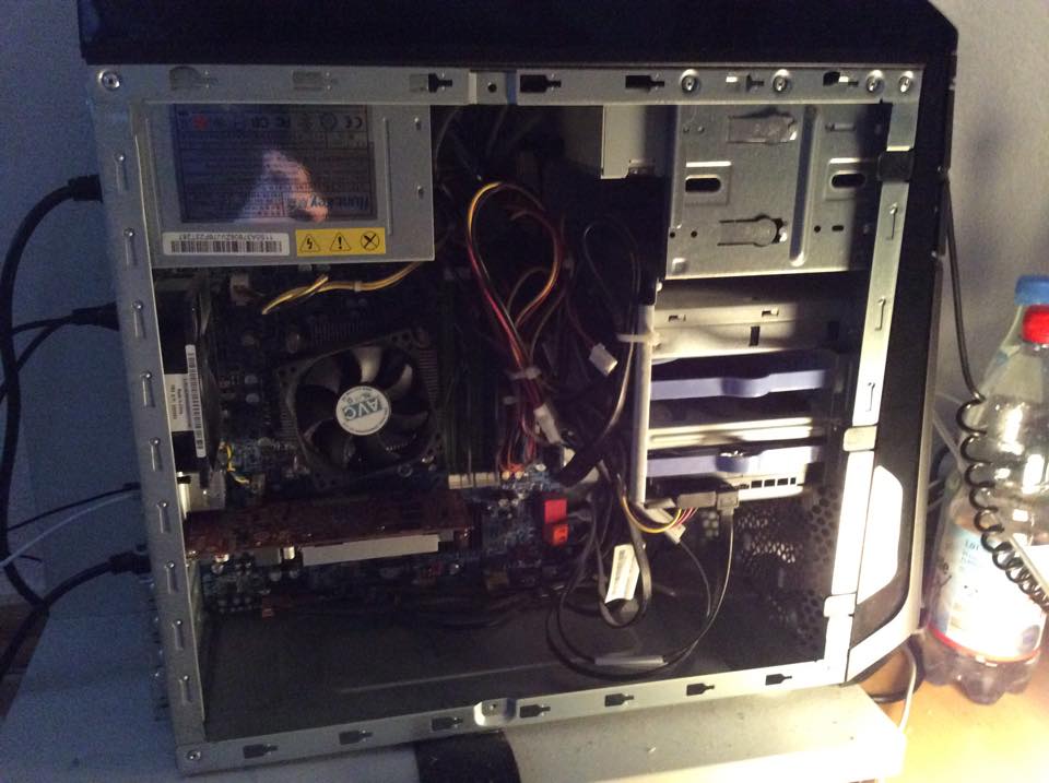

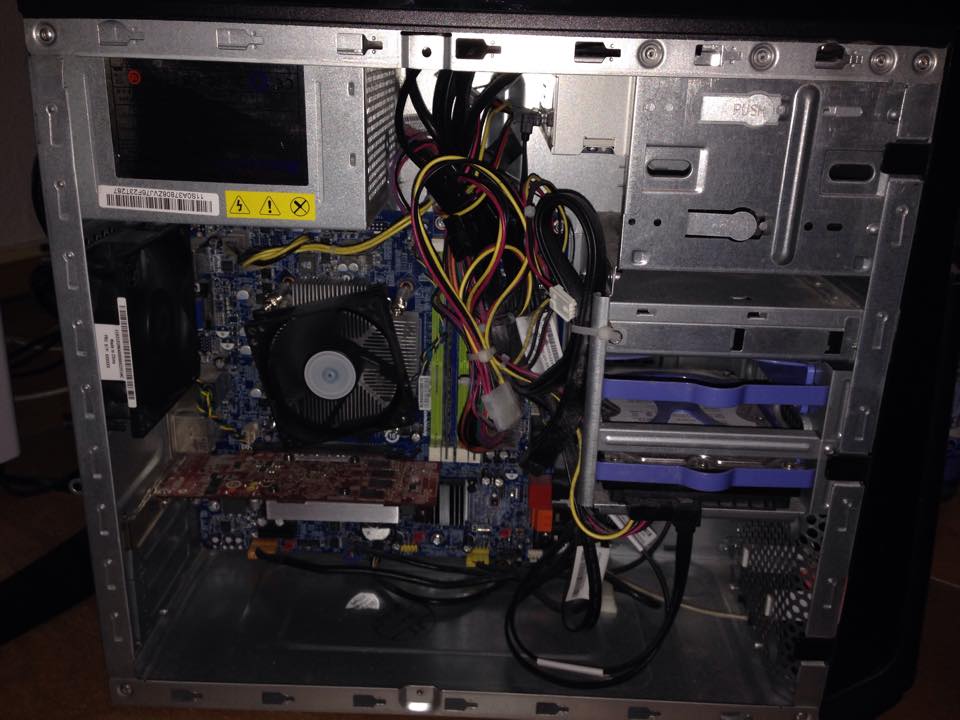

Hab grade nochmal ein paar bilder gemacht aus verschiedenen Winkeln. Glaube man kann die Grafikkarte ne Stufe tieferlegen (?)
Wenn ich ab der Chipplatte Messe sind es ca. 14,15cm. Der Kühler der momentan da drauf ist taugt nichts?

Sieht wie ein zweiter PCIe Steckplatz aus, also ja .
Bau einfach die Karte aus , wenn der Anschluss darunter derselbe ist passt es .
mehr als 140mm hohe Kühler gehen bei dir eh nicht. die Grafikkarte einfach im oberen Slot lassen.

Mit einem Ben Nevis als CPU kühler und einer Zotac 970 GTX ( Sehr kurz .) als Grafikkarte , einem neuen Netzteil ,
Und einen halbwegs brauchbaren Gehäuse lüfter ist das völlig OK .
