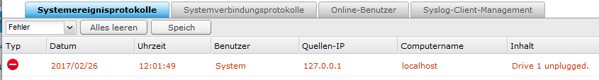

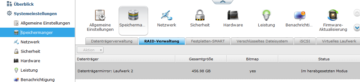

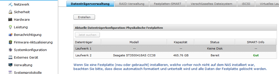

Ich habe einen QNAP TS210 mit der Firmware 4.1.4. In diesem NAS liefen bis zum 26.02.2017 2 HDD-Platten im RAID 1. 2x 500 GB. Diese liefen jetzt gut 7 Jahre so. Jetzt hat sich die HDD 0 verabschieded. :(

Das heist ich muss diese ersetzten. Ich habe diesen Ausfall aber gleichzeitig nutzen wollen, um ein Speicherupdate durchzuführen --> 2x 4TB HDDs gekauft.
Im Prinzip müsste der Wechsel doch genauso wie bei einer Speichererweiterung funktionieren. Nur das ich jetzt die defekte HDD zuerst tauschen müsste oder?
Kann ich bei dem TS210 mit Firmware 4.1.4 die Platten nacheinander tauschen wie beim Treadersteller TS219 mit 4.0.2?
Ich würde das im normalfall einfach so ausprobieren aber ich will ungern meine Daten auf der Platte verlieren. Deswegen habe (hatte) ich ja einen RAID 1.
Ich hoffe einer kann mir hefen bzw. die Anleitung schicken, die ich nicht auf der QNAP-Webseite gefunden habe.
