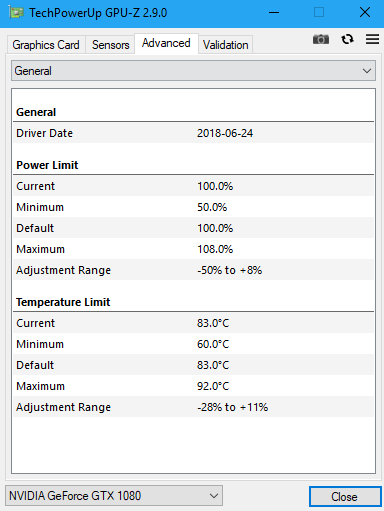

Läuft die Karte denn mit 100% Vielleicht ist irgendwie ein PowerTarget eingstellt das die Karte drosselt? Vielleicht ist auch das Netzteil recht alt und kann Leistungsspitzen nicht richtig abfangen? Vielleicht auch mal die Interne GPU per BIOS deaktivieren?
So blöd das klingt, aber der Monitor ist auch an der 1080 angeschlossen und nicht am Board? Hast du beide Power-Stecker in der 1080 angeschlossen oder nur einen? Für mich klingt es so, als ob die 1080 etwas drosselt, warum auch immer....

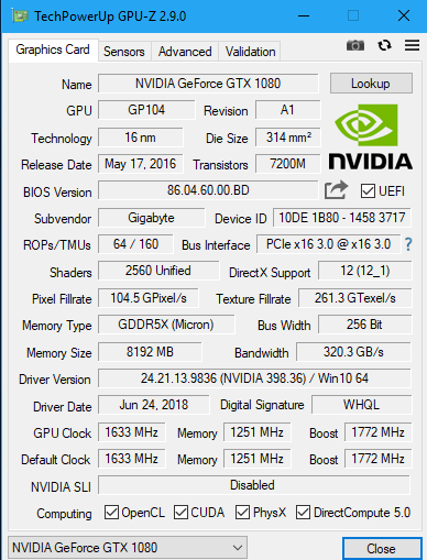

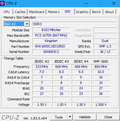

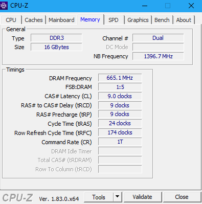

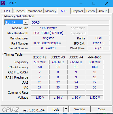

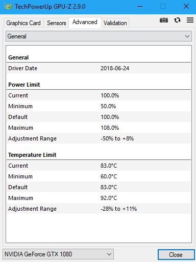

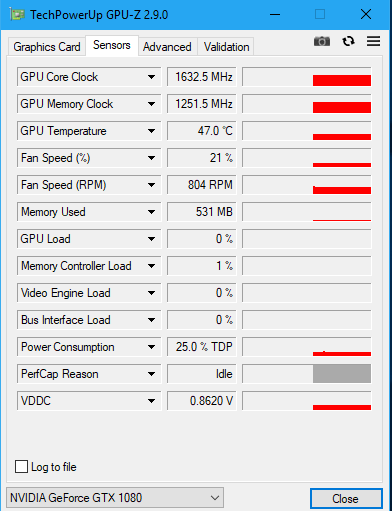

Angeheftet sind die CPU-Z + GPU-Z ScreenshotsXMenMatrix schrieb:1. Intel iGPU deaktivieren
2. Checken ob der RAM XMP Profile hat (CPU-Z nutzen und Screenshots von Memory und SPD machen!)
3. OC der CPU auf Max Turbo Boost.
4. Ausgerechnet deinen beiden genannten Spiele (insbesondere CSGO) brauchen eher CPU als GPU und lagen vermutlich eher im CPU Limit. CSGO braucht kaum Grafikleistung. Sollte trotzdem mehr als performant laufen.

Also ich habe mit OC (2150mhz) im von dir genannten Benchmark 15350 Punkte, würd also sagen das passt bei dir. Evt hilft die Angabe aber anderen weiter die hier helfen?? GPU sollte ja genug Saft bekommen und auch richtig angeschlossen sein, durch seinen Score.

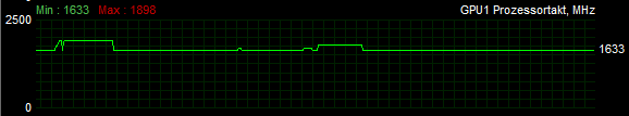

GPU-Takt sieht man in der oben angehängetn Afterburner-Datei(HardwareMonitoring) habe mal nen Screenshot vom Takt gemachtStormfirebird schrieb:CPU etwas übertakten und XMP Profil für den Ram laden dürfte nicht schaden, aber beobachte erst mal was die GPU jetzt so taktmäßig während dem Spielen macht.
