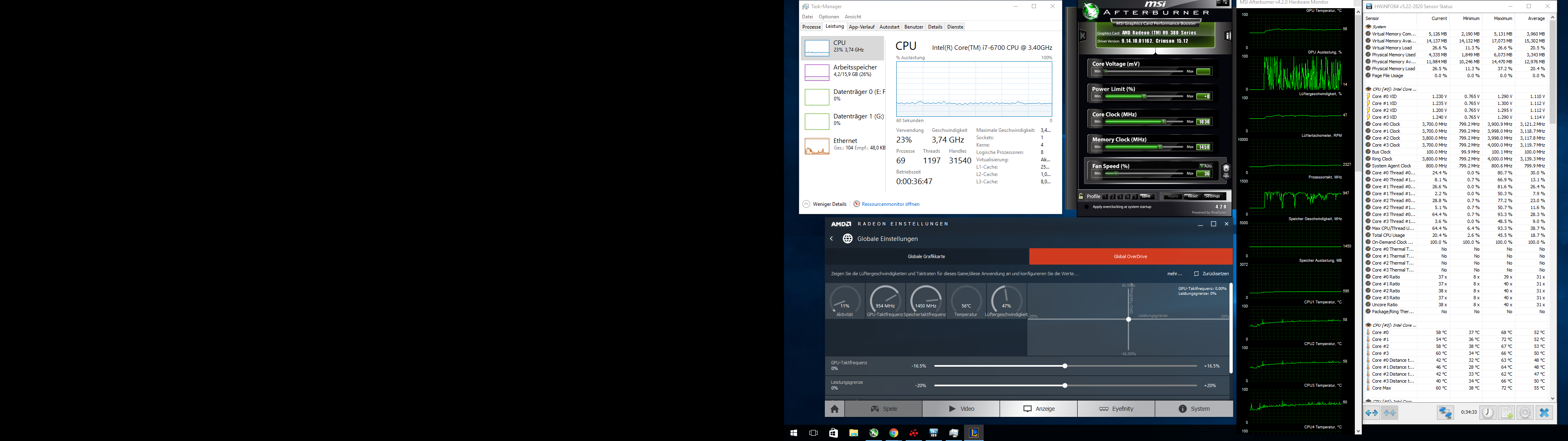

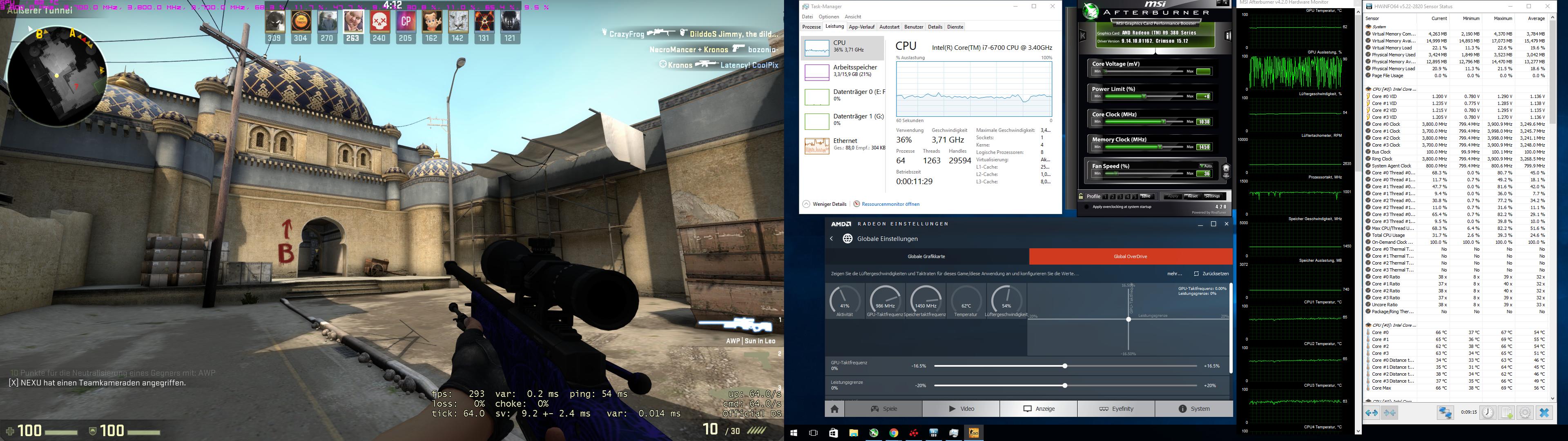

Habe nochmal die Spiele CS und LoL probiert und das Verhalten der GPU/CPU aufgezeichnet.
Wenn ich bei Lol die VSync einschalte läuft es sehr gut.

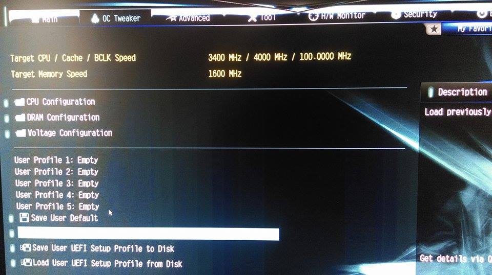

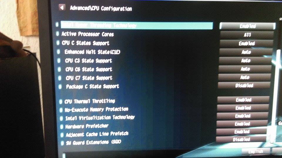

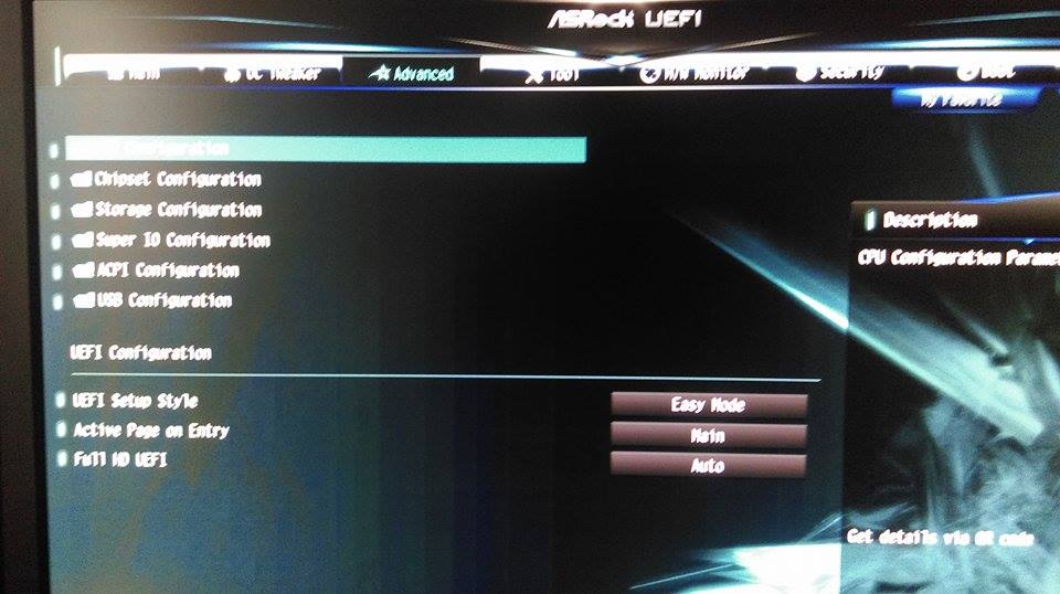

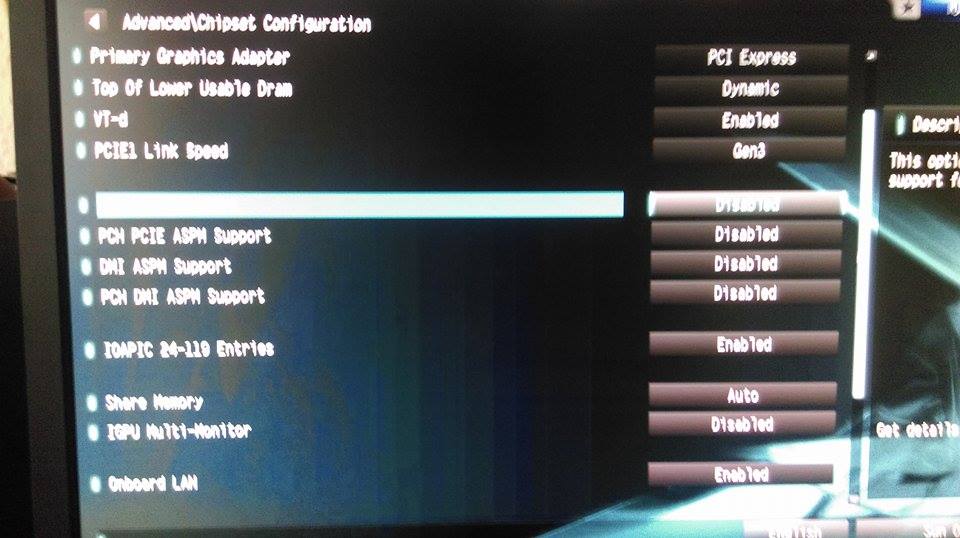

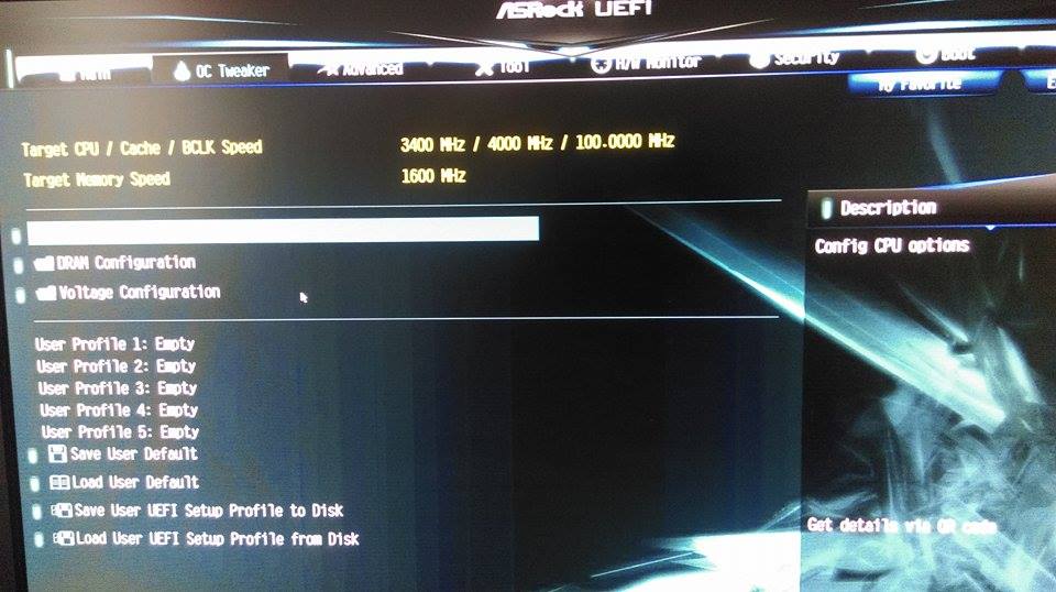

Und noch ein paar Fotos vom BIOS.

Upps, Fotos zwei mal eingefügt :)

6 Minuten flüssiges Spielen.
Dannach Totalabsturz. Sound wird verzerrt wiedergegeben, aber sonst geht nix.
Temperaturen sind auch im normalen Bereich
Dann würde ich mal nach der Stromversorgung schauen. Gut möglich das die Karte runter taktet weil Sie nicht genug Strom bekommt und mit ClockBlocker zwingst du die Karte trotzdem auf 100% zu laufen.
BIOS Update hast du ja schon gemacht?
