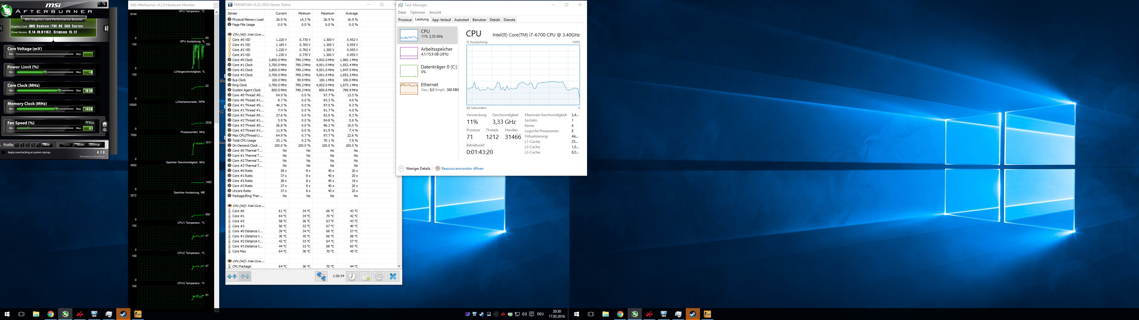

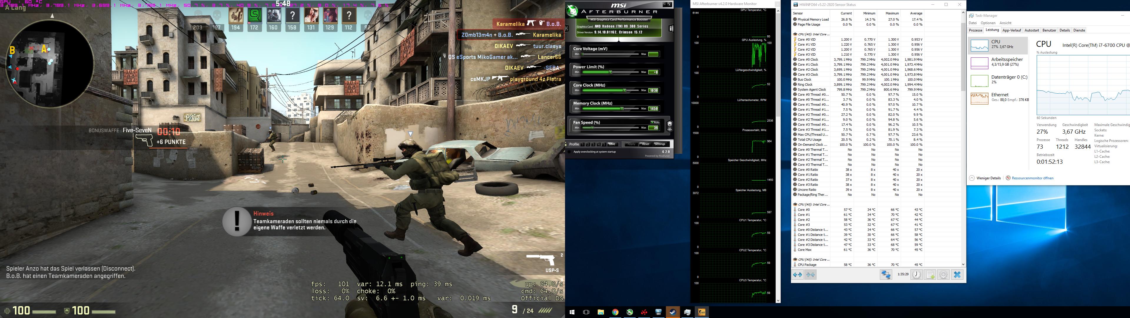

Ich habe die spiele Cs:GO und LoL ausprobiert. Grafikeinstellungen bei beiden auf Low gestellt, dennoch ruckelt es.
Ab und zu läufts 10 Sekunden sehr gut, dann crash wieder
Alle 4 Kerne des CPU sind meist auf 100% Auslastung.
So sieht das ganze während des Spiels aus
Also das Programm (Clockblocker) läuft an sich ganz wunderbar!
Nur stürzt nach wenigen Minuten spielen der komplette PC ab!
Temperaturen sind im normalen Bereich.

ne! beim ersten Versuch konnte ich den Taskmanager noch öffnen, aber nicht nutzen. Musste ihn von Hand runterfahren. Beim zweiten Versuch das gleiche, nur das ich da nicht einmal die Taskmanager öffnen konnte.
Sound hängt sich auch auf.
Könnte alles mögliche sein, wenn es möglich ist die Karte mal in einem anderen PC testen. Weil es könnte auch das Board, der RAM oder sonst was die Probleme machen, man kann zb auch mal mit nur einem Ram Riegel testen.
Bau die Grafikkarte mal aus - und teste die Spiele nur mit der iGPU. Bei LoL und CS:GO sollte das durchaus auch spielbare Framerates liefern.
