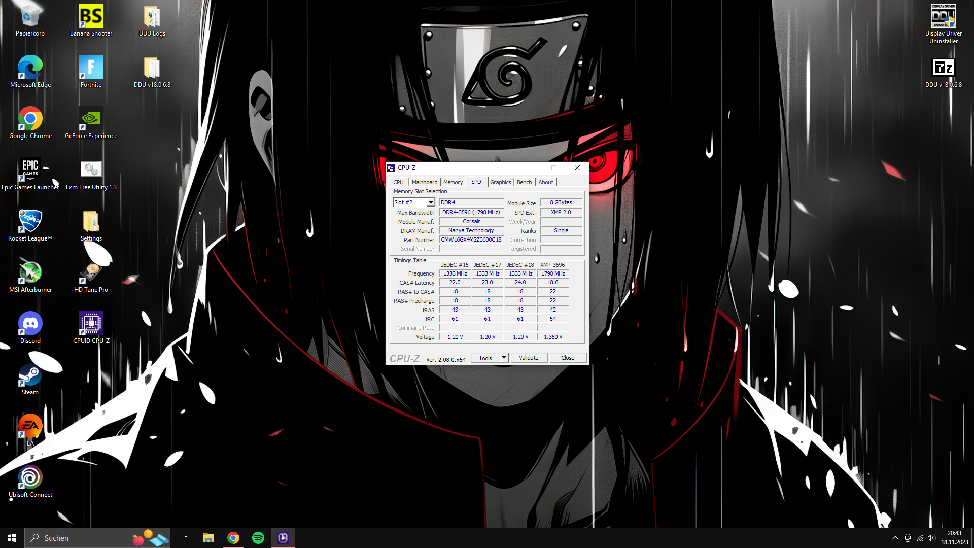

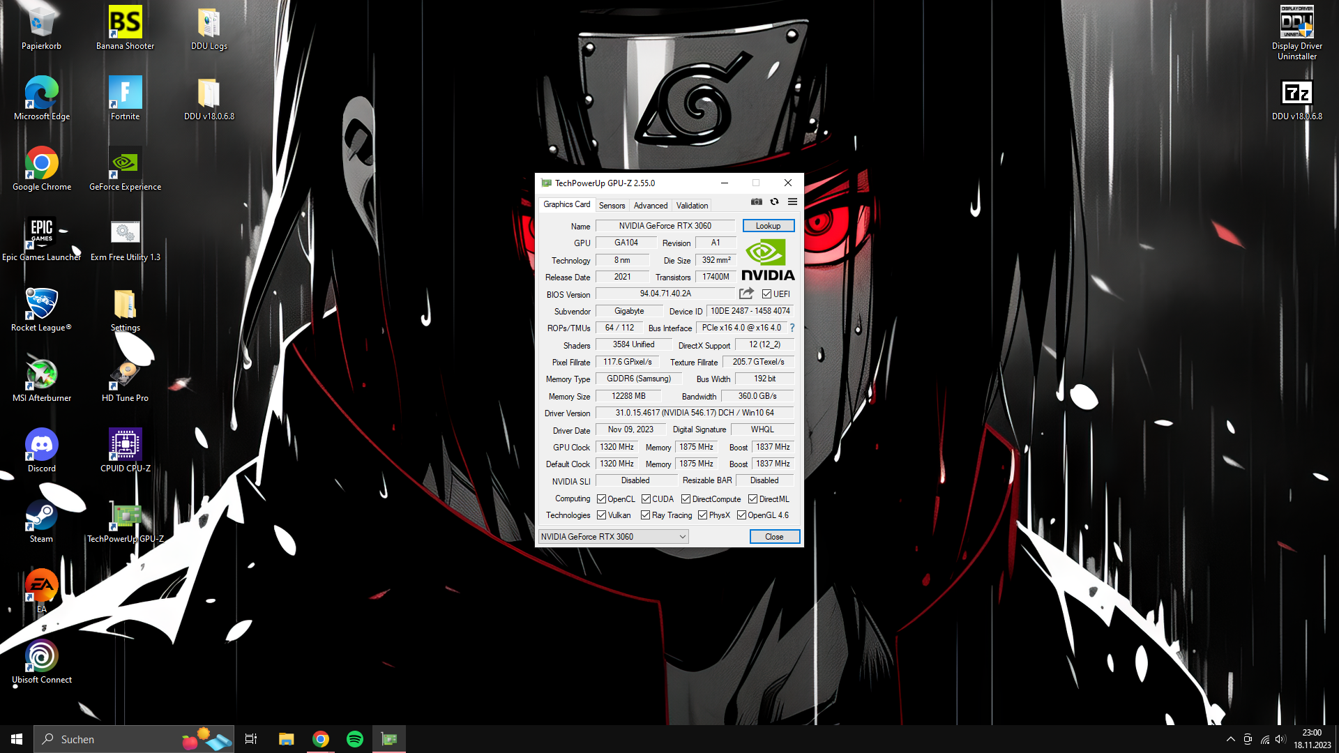

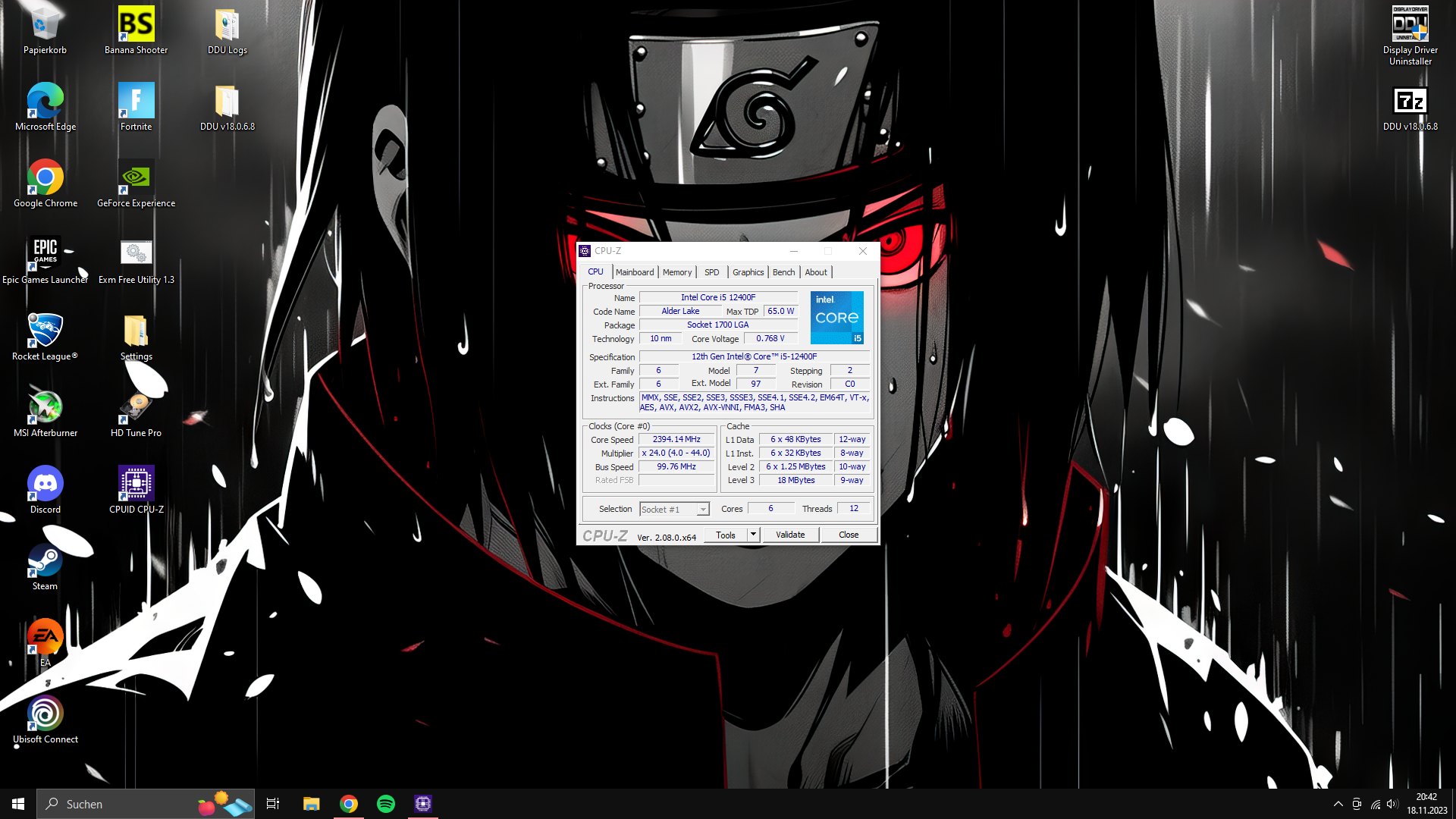

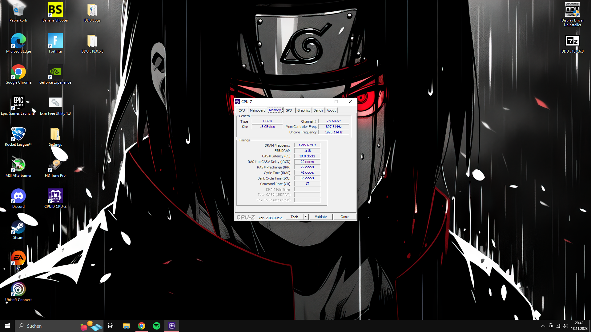

Hallo erstmal, ich habe seid ungefähr 7 Monaten Probleme mit meinem Pc die ich bis jetzt nicht beheben konnte, deshalb bin ich schon echt am verzweifeln . In Fortnite habe ich ziemlich nervige Fps Drops die in der Wartelobby sehr arg droppen und in Public auch da sind sie zwar nicht so sehr aber sie sind da und nerven. Mir ist aufgefallen das meine Grafikkarte runtertaktet in diesem Moment und die GPU Auslastung geht bis zu 20% runter. Immer als ich mein Windows nochmal neu aufgesetzt habe war in Fortnite alles gut aber direkt am nächsten Tag wieder wie davor. Ich denke es liegt vermutlich an meiner CPU oder am Ram
-Windows schon mehrmals neu installiert mit Stick (Ohne Erfolg)
-Grafikkarte ausgetauscht, Mainboard ausgetauscht und SSD gewechselt(Gleichen Probleme wie davor)
-XMP ist aktiviert
-Spiele auf andere Festplatte installiert(selbes Problem)
-Chipsatz Treiber alle aktuell, Windows Treiber aktuell , Grafiktreiber aktuell
-Alle Temperaturen sind unter 60 Grad
ich bin kein Volllexperte im Pc Bereich deswegen bitte nicht übel nehmen wenn ich etwas nicht weiss.
wenn ihr noch irgendwelche Informationen braucht kann ich sie auftreiben. Danke schonmal im voraus
Hier nochmal Bilder die euch vielleicht helfen:

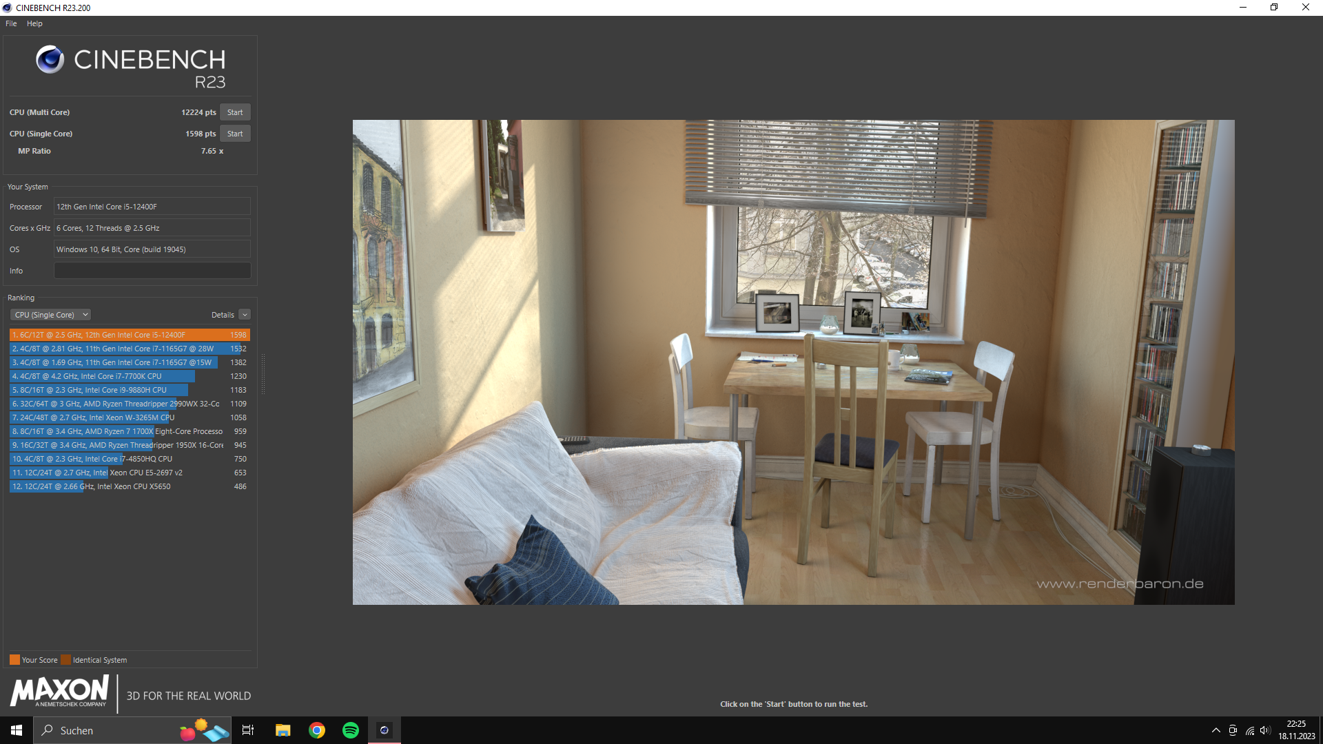

Bezüglich der CPU könntest du auch mal Cinebench laufen lassen um zu schauen ob die CPU zumindest "normale" Werte erreicht.
Zur groben Orietierung: https://www.techpowerup.com/review/intel-core-i5-12400f/6.html für CPU Tests.

Alles klar ich werde mal den Cinebench machen und schicke die Ergebnisse dann hier rein

Also es liegt ungefähr bei den Werten

Mach Mal ein Bild von GPU Z, ansonsten könnte es noch irgendwie GeForce Experience sein mit der dynamischen Optimierung der In-game Settings oder so, sollte sich aber in den Einstellungen davon deaktivieren lassen, würde auch bisschen für das Auftreten am nächsten Tag sprechen.

Gerade noch gesehen, resizable Bar ist bei dir deaktiviert, aber sicher ein Versuch wert das im Bios mal zu aktivieren.
Und dabei auch rein zur Sicherheit mal Speicher von 3600 runtertakten, nichts das der RAM irgendwo einen weg hat.
