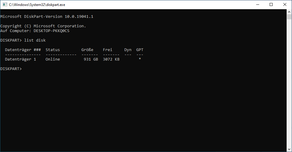

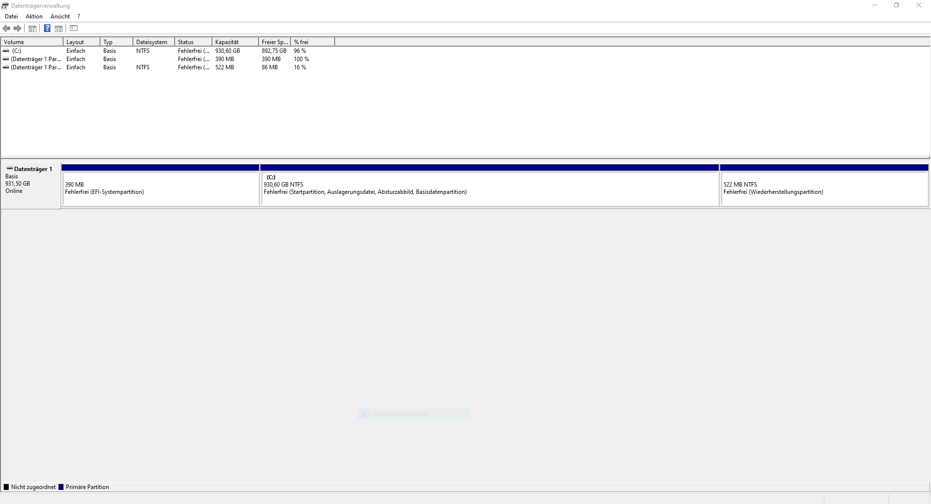

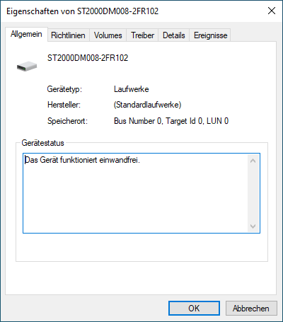

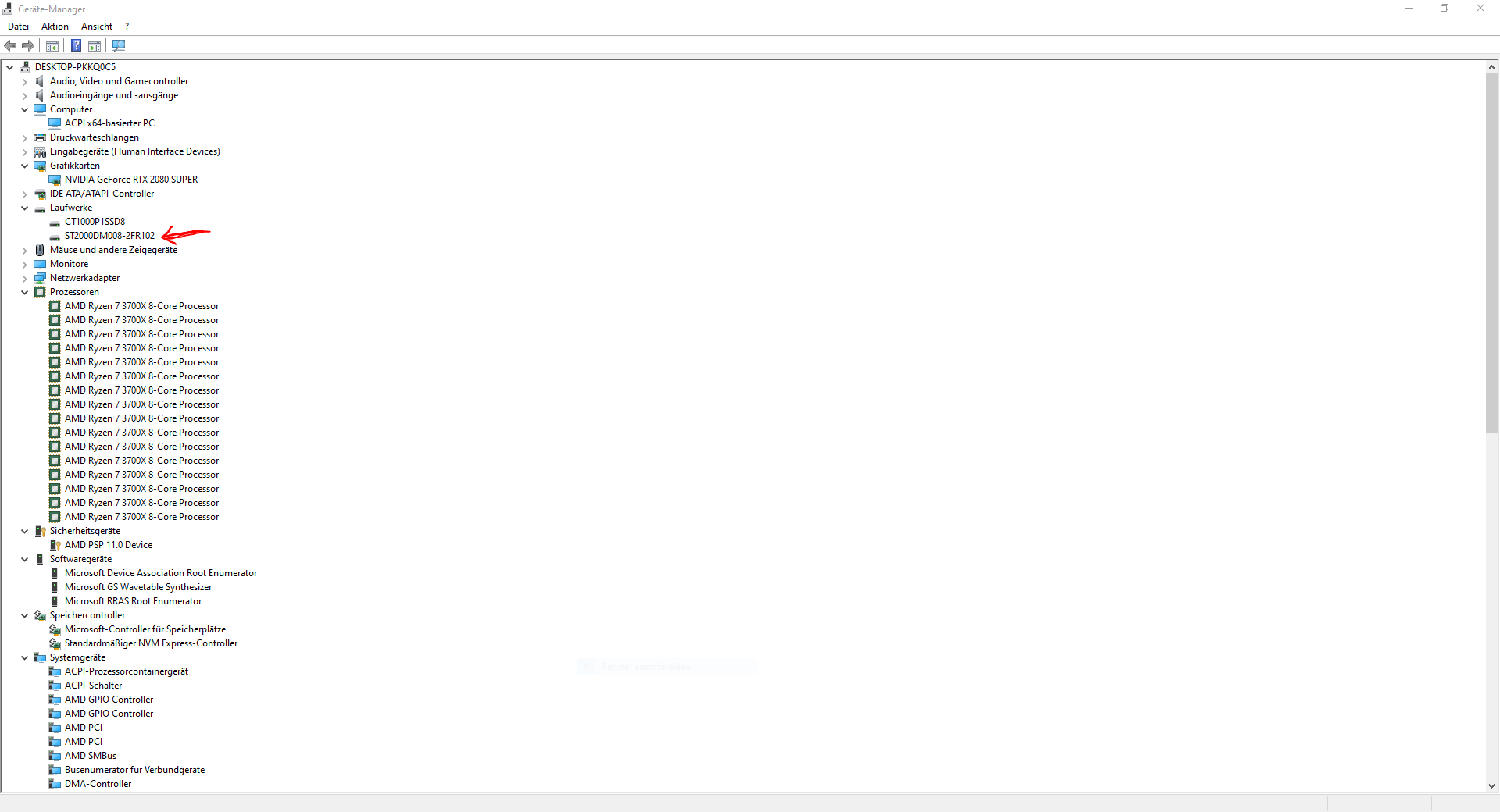

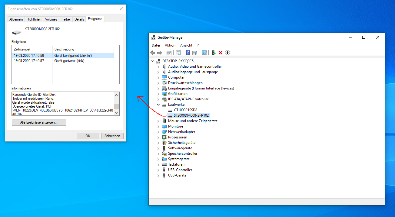

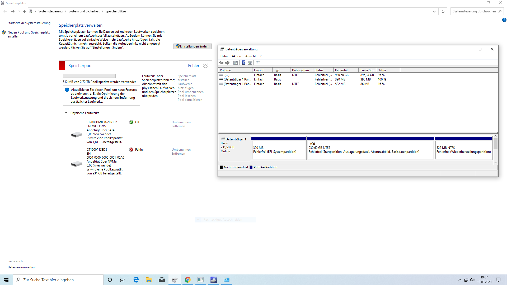

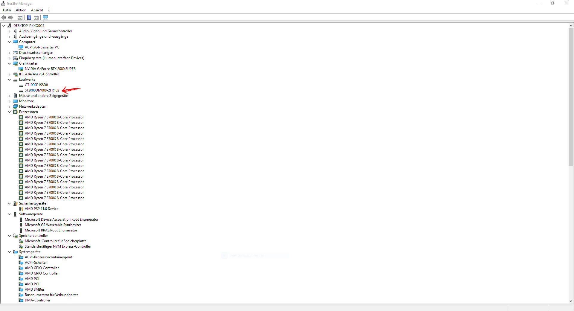

Ich habe ein Problem mit meiner HDD, welche ich mir in meinen PC gebaut habe.

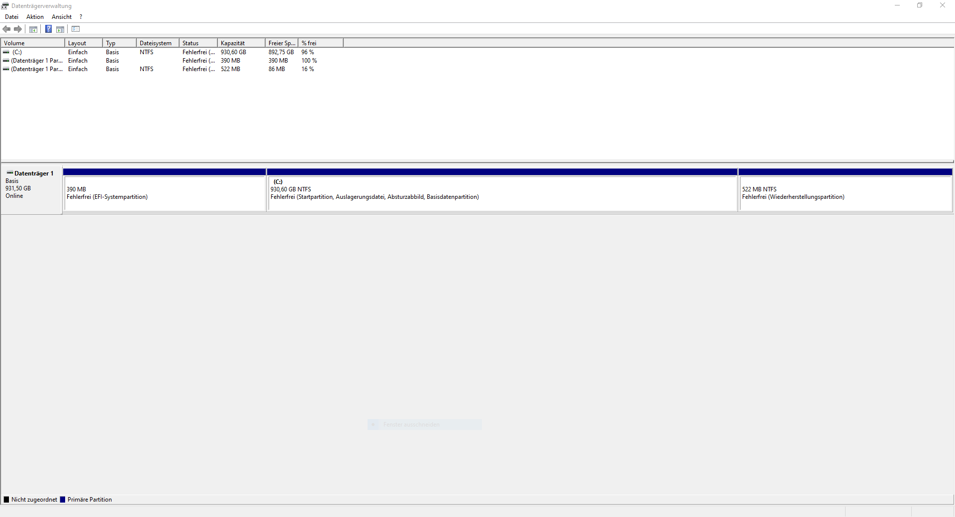

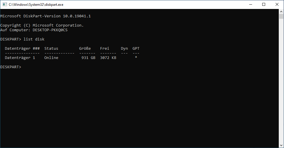

Sie wird leider nur im BIOS, Gerätemanager.. erkannt, nicht aber im Explorer oder in der Datenträgerverwaltung auch nicht unter
diskpart -> list disks.
Meine M2 wird ohne Probleme erkannt.
Im Bios ist AHCI aktiviert. Da stand zudem noch HOTPLUG DEAKTIVIERT; ich habs dann mal Testweise aktiviert weil ich nicht wusste was genau das ist, aber das hat auch nichts gebracht.

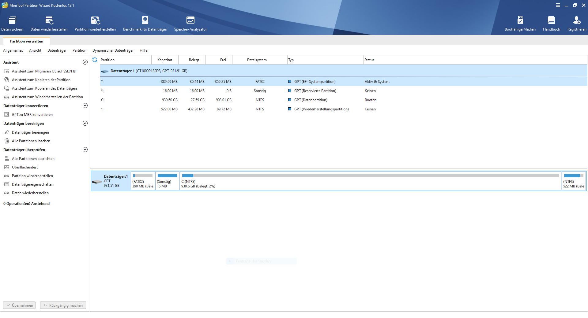

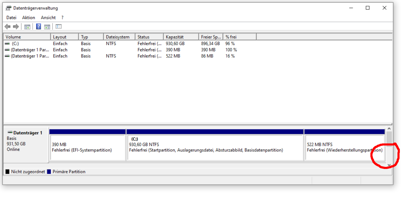

Ich habe ein paar Screenshots gemacht, ich hoffe die helfen bei der Problemlösung.

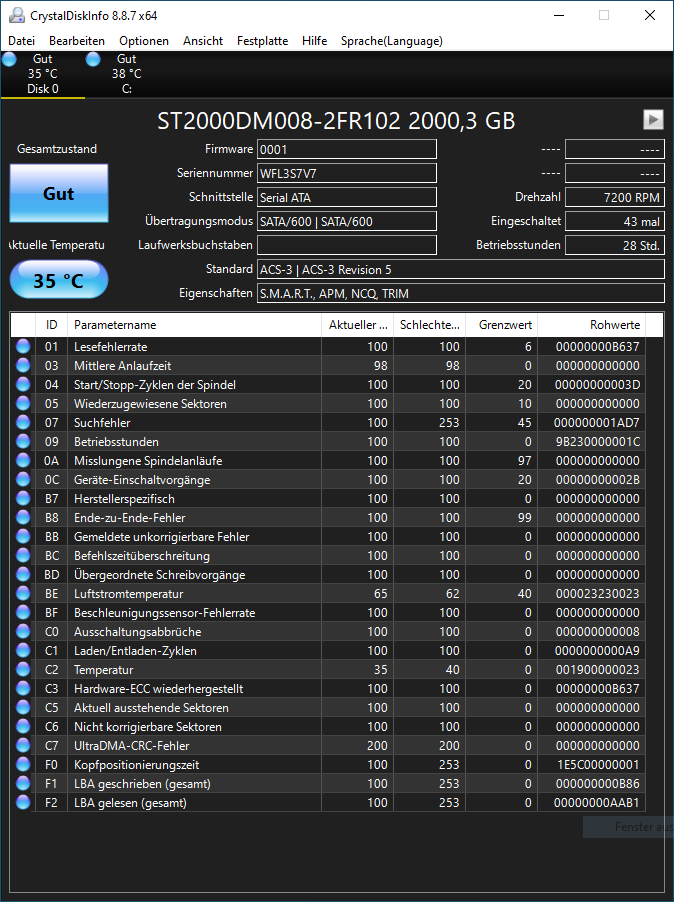

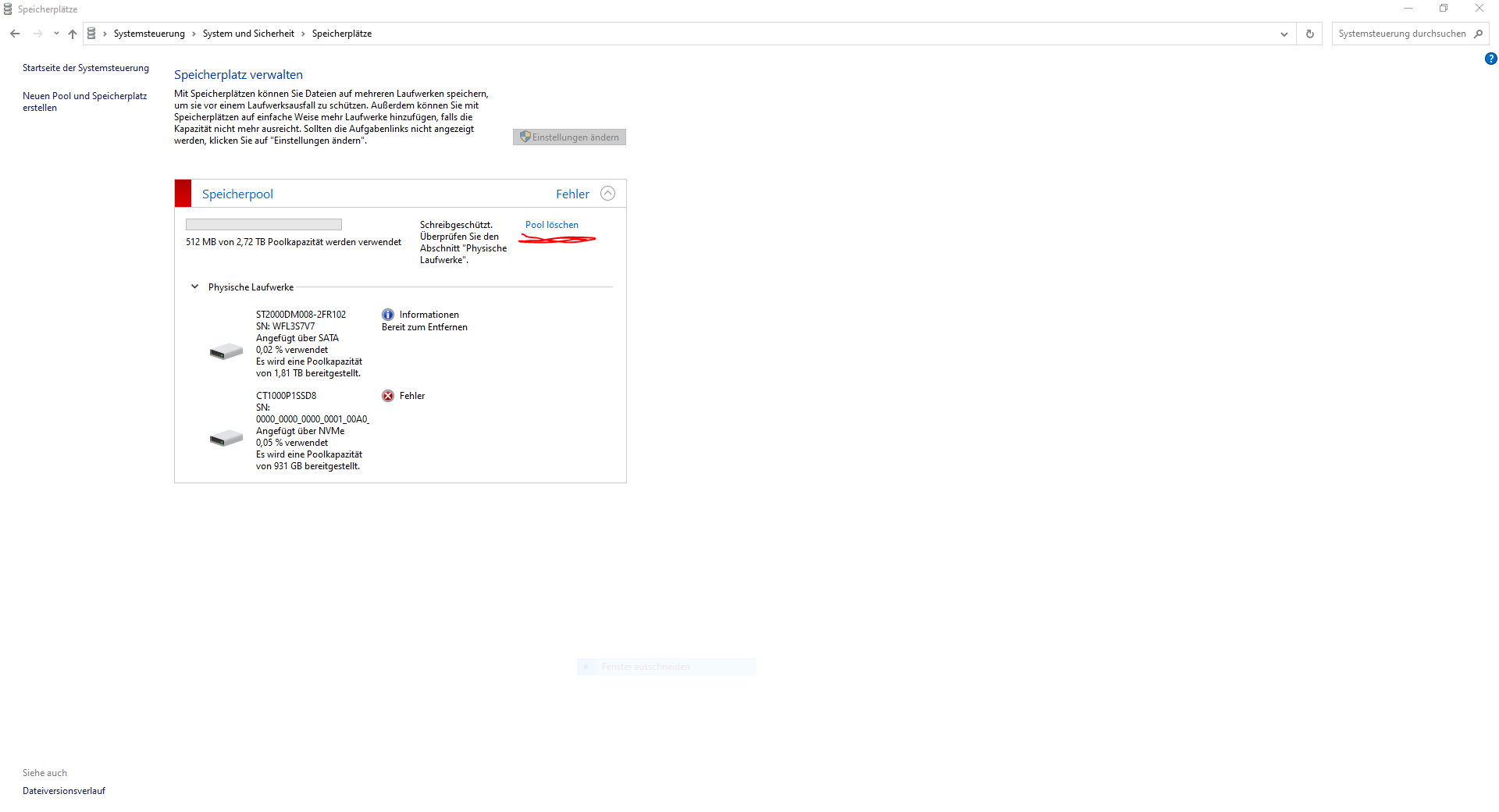

Zudem wird mir meine funktionierende M2 SSD im Speicherpool als Fehlerhaft angezeigt, aber die HDD soll i.O. sein?
Das verstehe ich nicht ganz.
Ich bedanke mich im voraus!

rechtsklick Windows-Icon -> Datenträgerverwaltung -> formatieren + Laufwerksbuchstabe zuweisen

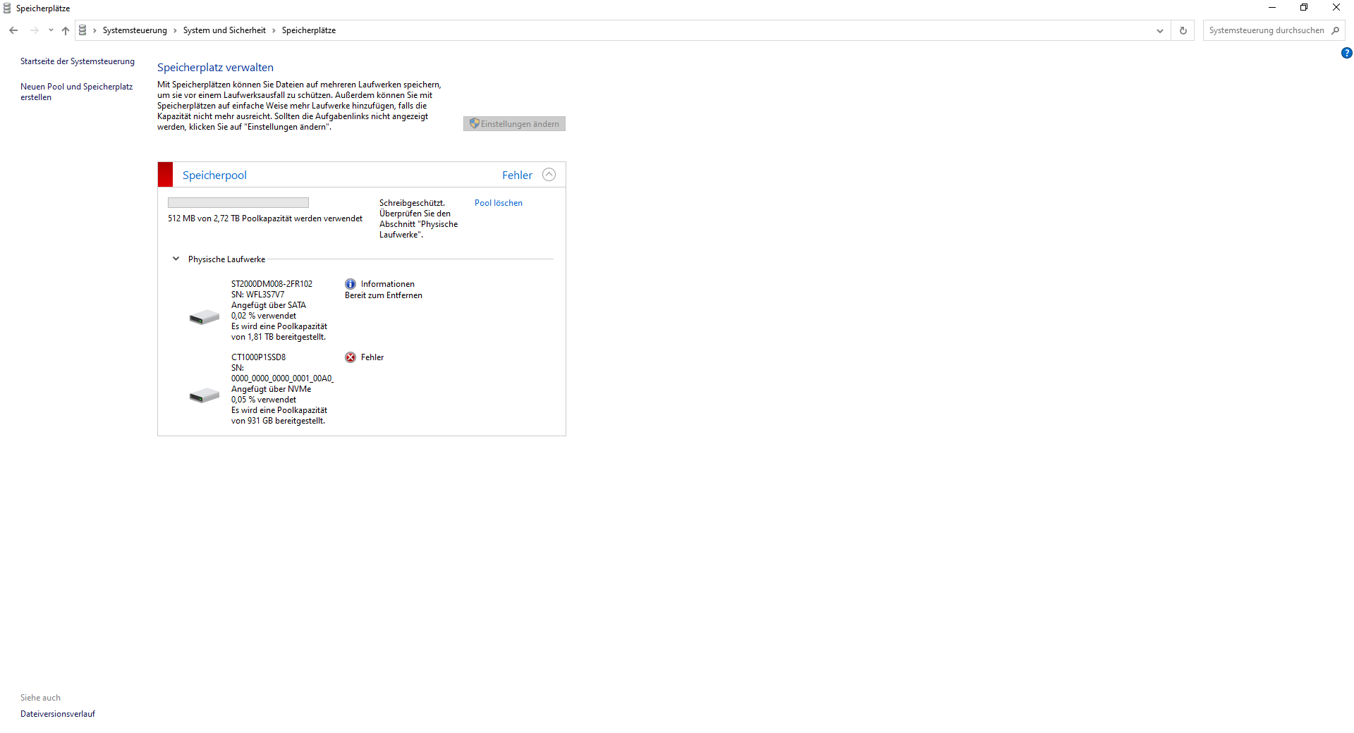

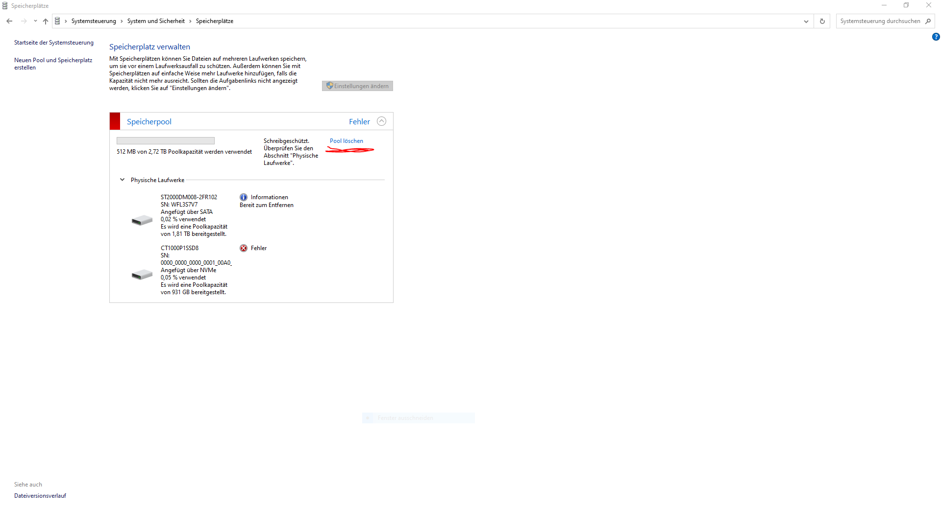

Darf ich fragen warum du überhaupt den Speicherpool verwendest?
Reaktionen: OutroLex
vorhin war Quark von mir
Im 1sten Bild beim Speicherpool werden die 2TB bereitgestellt, und anscheinend auch genutzt.
Was hast du da eingerichtet?
Ich habe nichts eingerichtet, der PC wurde heute komplett neu zusammengebaut.
Also alles was in den Screenshots zu sehen ist, war von Anfang an da.
Und runterscrollen bringt nichts, da befindet sich nichts mehr.

Oder sie hängt am falschen Sata- Port. Aber da dürfte im Bios auch nichts zu sehen sein.

Die HDD wird mir da doch garnicht angezeigt, ich kann da nirgendwo was formatieren.
Außer die M2, aber die funktioniert ja normal

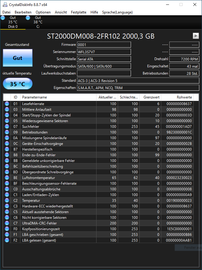

bei >130 Betriebsstunden war die P1 gewiss nicht mehr "neu"

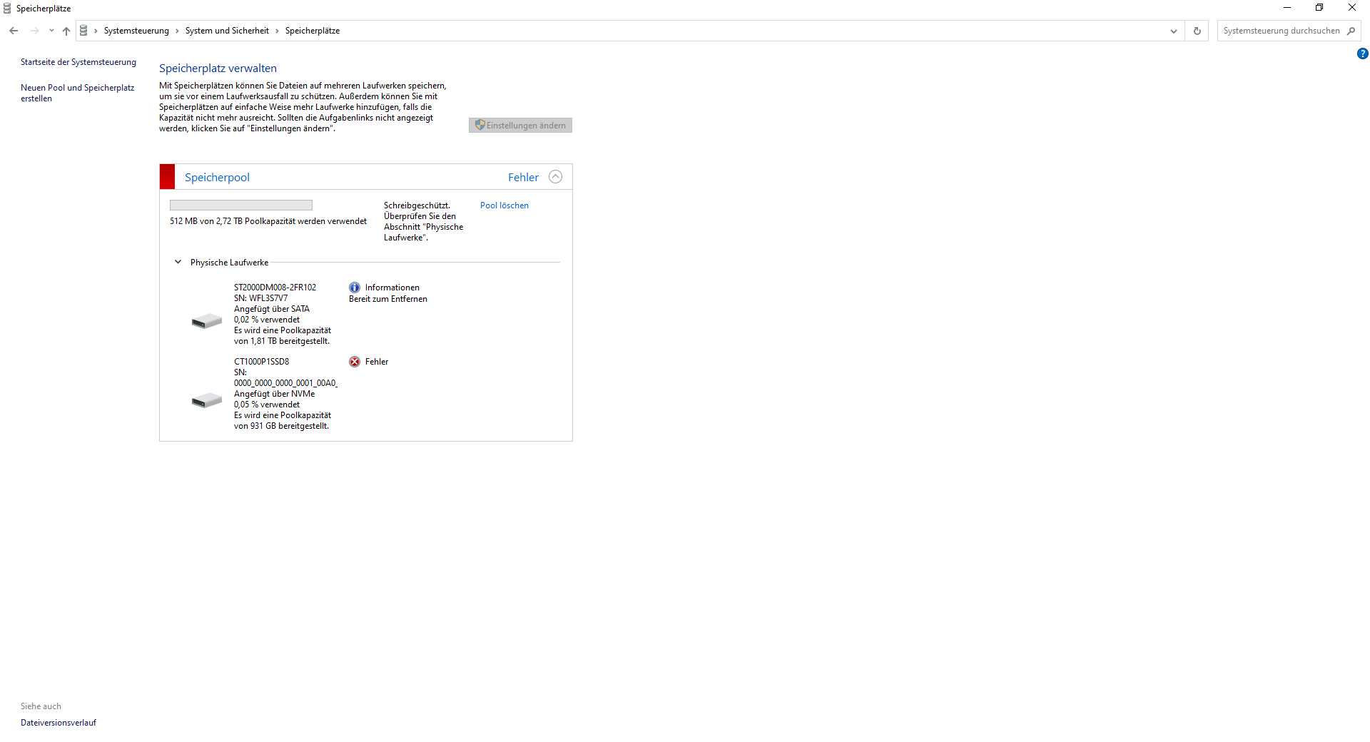

und ich persönlich würde mal generell mal den ganzen Pool löschen, vielleicht taucht danach die Seagate auch in der Datenträgerverwaltung auf und kann regulär partitioniert werden
Nimm deine HDD aus dem Speicherpool raus und schon kannst du die auch richtig nutzen.
Wenn die aus dem Speicherpool raus ist, wird sie auch in der Datenträgerverwaltung erkannt
Ich hatte das Problem schon voher und konnte es nicht lösen, da wurde aber zudem auch die M2 nicht erkannt.
Habe dann heute ein neues Mainboard eingebaut, weil man mir sagte das alte sei kaputt.
Vielleicht kommen die Betriebsstunden daher, aber gelaufen ist sie tatsächlich noch nie.
Kannst du mir sagen was genau dieser Pool ist?
Passiert da was wenn ich den einfach lösche?

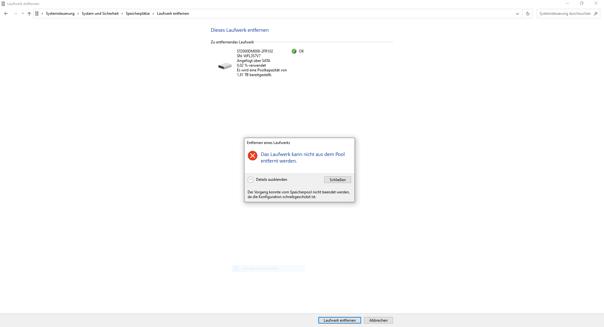

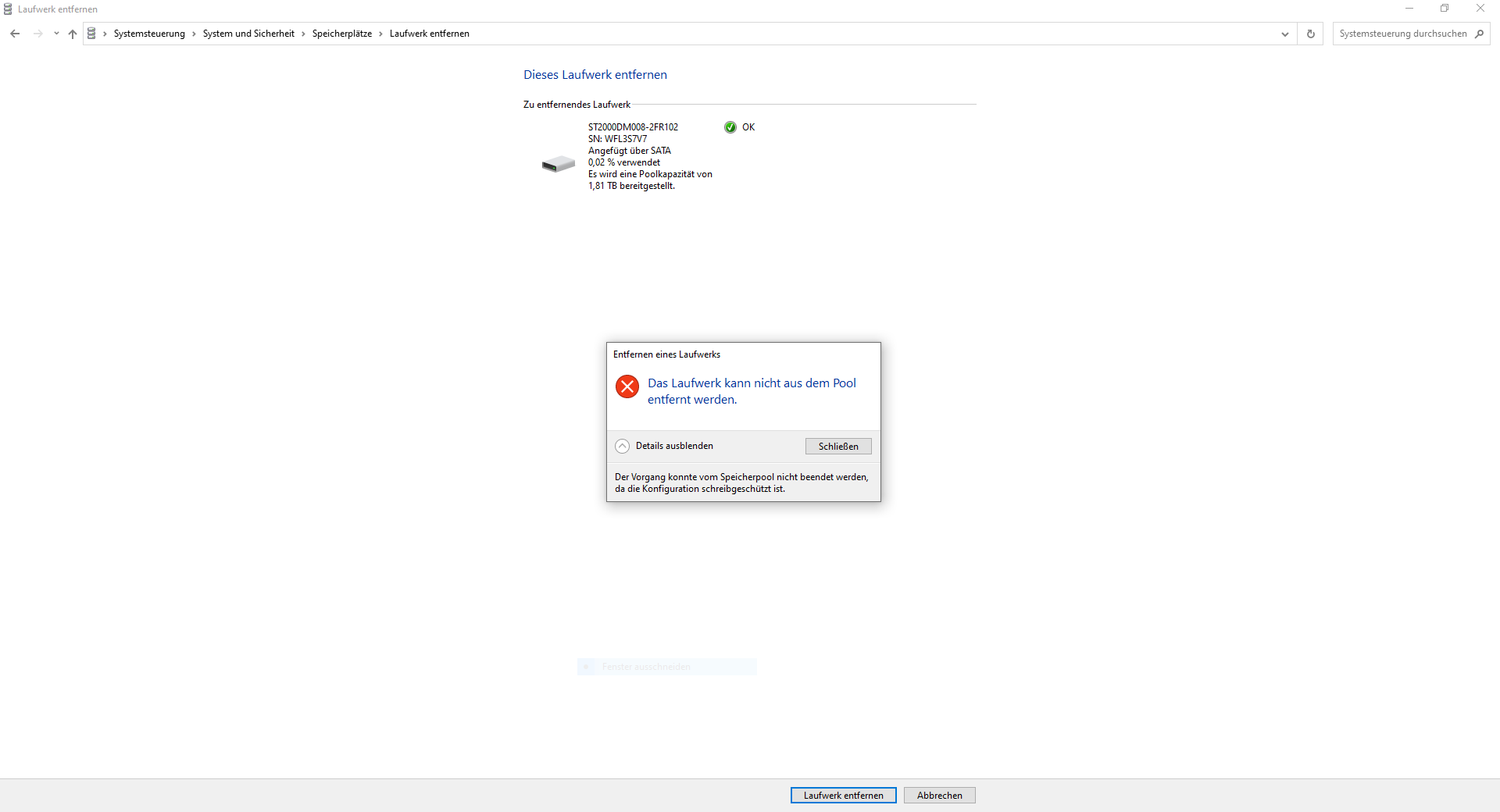

Habe versucht die Platte aus dem Pool zu löschen, das funktioniert leider nicht

Bild 1, linke Seite, Speicherpool.
Rechts neben der der als 'ok' angezeigten Festplatte, auf entfernen klicken.
PS: Du warst wohl schneller, doch nun steht dort: bereit zum Entfernen.
Genau, da kann ich jedoch nichts mehr anklicken, außer oben "Pool entfernen".
Unter der jeweiligen Festplatte steht, das leider nicht mehr

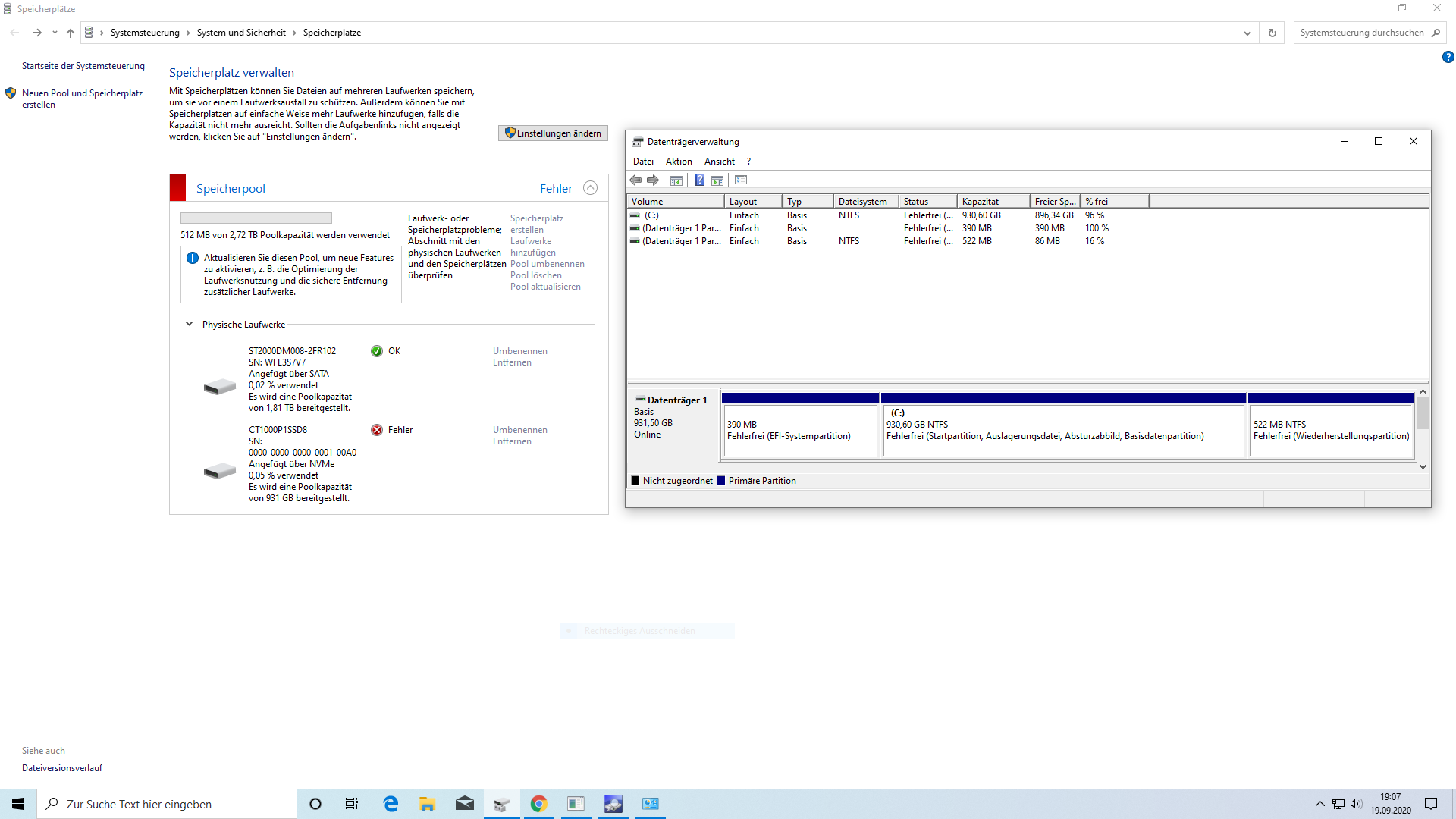

Dann wirst du warscheinlich Windows noch mal neu installieren müssen bei abgesteckter HDD
Vorher besser ein Backup machen, da die System-SSD auch in dem Pool steht (wenn auch mit Fehler), und ich keine Ahnung habe ob die Daten beim auflösen erhalten bleiben.
Scheint mir auch der letzte Ausweg zu sein.
Seltsam finde ich nur:
  • neue HDD gekauft
  • angeschlossen
  • auf einmal ist ein Speicherpool mit der neuen HDD vorhanden
Da sind keine Daten drauf, die M2 läuft heute auch zum ersten Mal.
Soll ich die über Wiederherstellung einfach den PC zurücksetzen?
