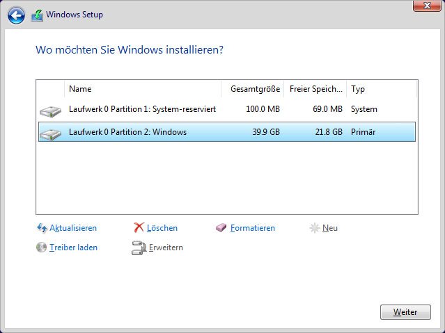

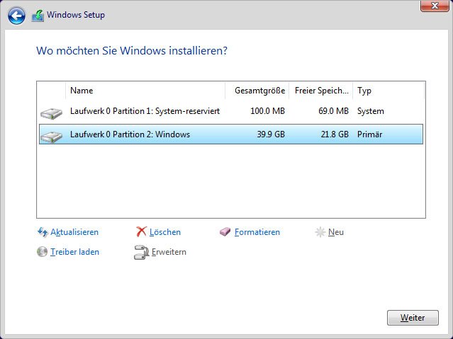

nein, du sollt Windows über einen USB stick neu installieren mit löschen aller Partitionen auf der SSD und mit abgesteckter HDD

OutroLex schrieb:
Die M2 formatieren?
du bootest von einem win10 install Stick, den du dir Mit dem Media Creation Tool erstellst, bei der Windows neu Installation kommst du zu der Auswahl, wo dir die Laufwerke mit den Partitionen angezeigt werden, da einfach alle Partitionen löschen und ohne eine neu zu erstellen einfach auf Weiter klicken
In dem Fenster bei der Windows neu installation halt die Partitionen wählen und auf löschen klicken
Das Media Creation Tool gibt es hier, brauchst nur ein leeren Stick, der mindestens 8gb groß ist
https://www.microsoft.com/de-de/software-download/windows10

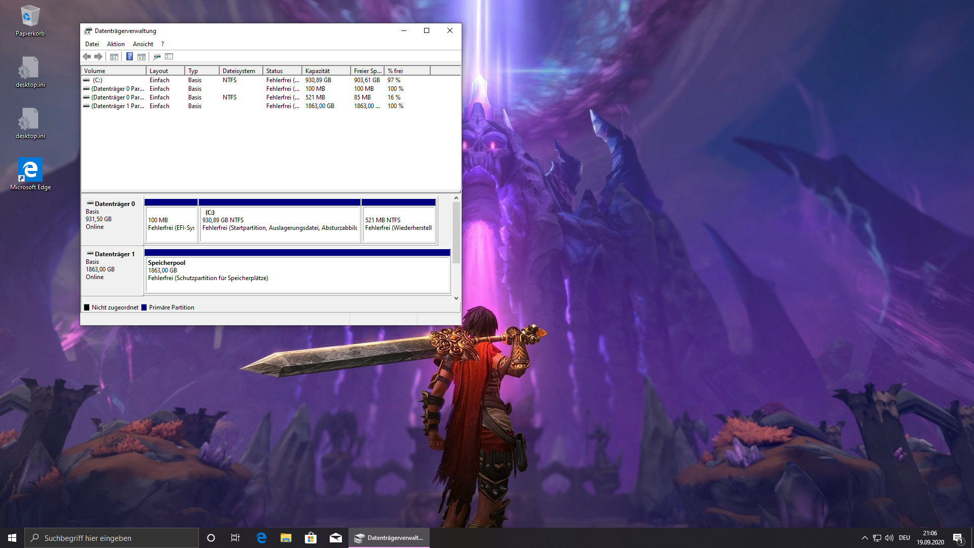

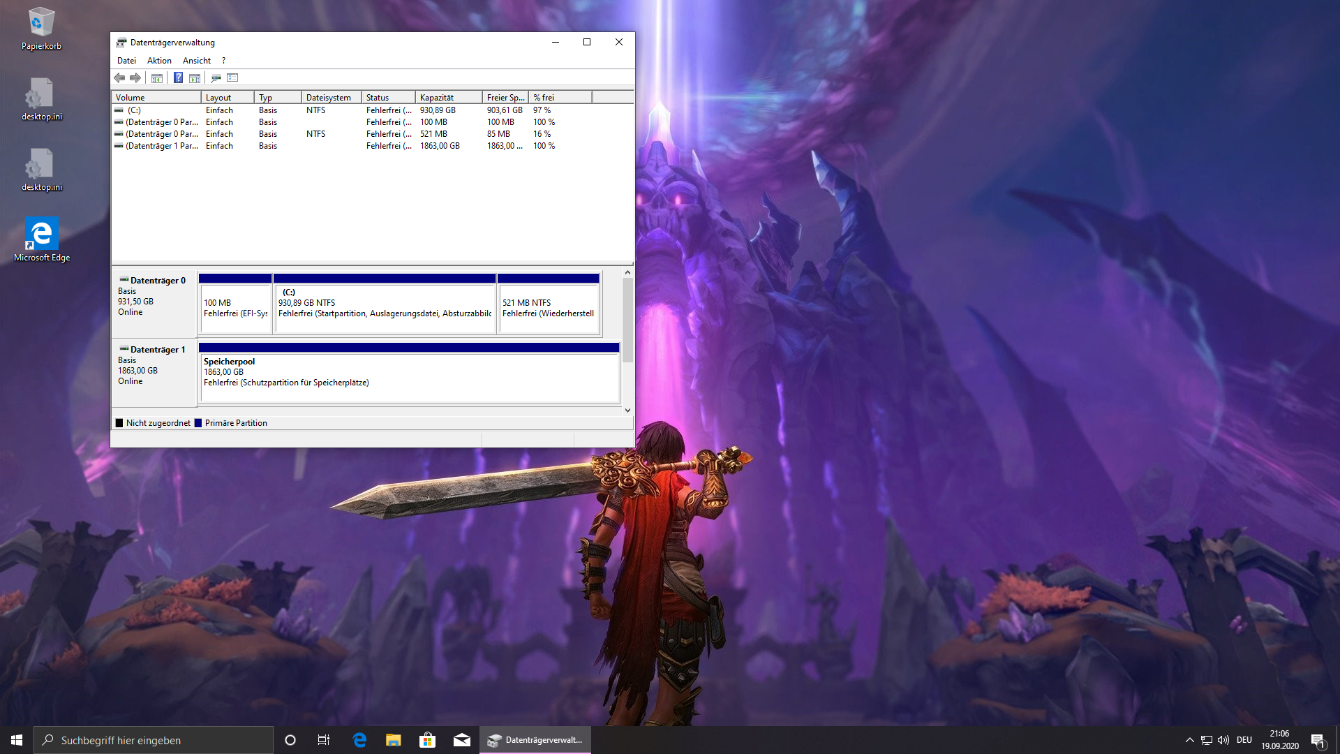

Wow ich danke euch!
Das hat schonmal was bewirkt, sieht jetzt so aus
Jetzt die HDD mit diskpart formatieren und neuen Buchstaben vergeben?
kann man, kannst natürlich auch da einfach in der Datenträgerverwaltung machen, rechtsklick drauf, notfalls die Partition löschen und ein neues einfaches Volumen erstellen.
Und die halt aus dem Speicherpool vorher raus nehmen, wenn die da noch drin steht
Reaktionen: OutroLex
Man kann die Datenträgerverwaltung auch mal größer aufziehen und auch den Teiler zwischen dem oberen und unteren Bereich in der Höhe verschieben, so dass unten alle Laufwerke zu sehen sind und kein Scrollbalken mehr erscheint. Ist die HDD denn noch in einem Speicherpool enthalten? Wenn ja, würde ich sie dort erst entfernen und wenn nicht, dann poste mal den Screenshot der Datenträgerverwaltung so, dass sie da auch zu sehen ist, oder ist es Datenträger 1? Wenn sie Datenträger 1 ist, dann ist doch alles gut.

Sooooooo, es hat alles geklappt!
Ich bin euch allen super dankbar für eure Mühen und Hilfreiche Tipps; ohne die säße ich hier immer noch verzweifelt rum :D
