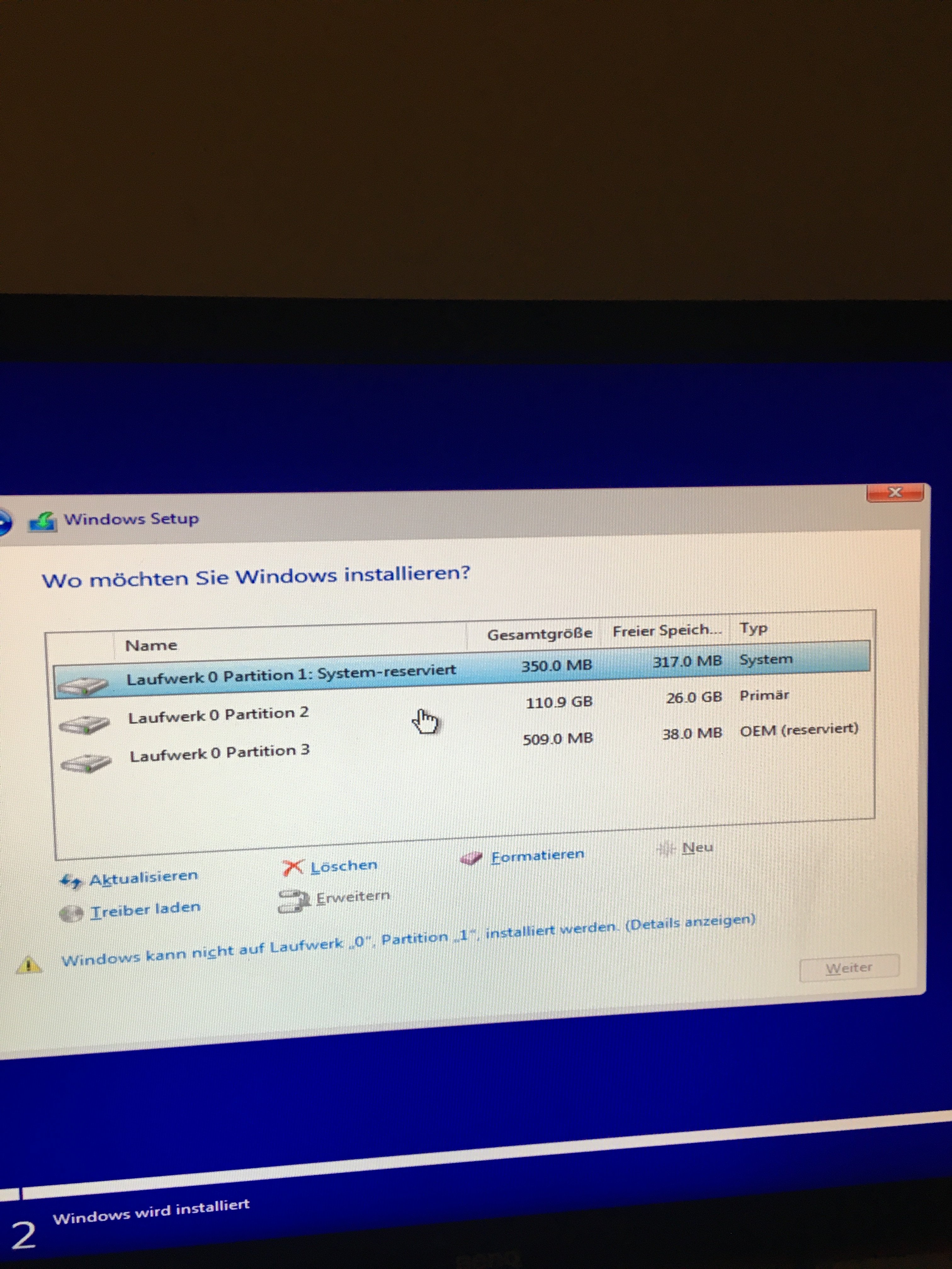

So ich habe mein Pc zusammengebaut und nur die SSD angeschlossen.
Ich hatte den Pc leider einmal schon Normal gestartet als wäre nichts neu, dann hab ich ihn wieder aus gemacht und den USB Stick mit Windows drauf eingesteckt. Jetzt sitze ich bei der Installation Fest, denn ich möchte meine SSD formatieren lassen jedoch werden mir 3 verschiedene kleine „Festplatten“ angezeigt. (Siehe Bild)
Ich hoffe jemand kann mir weiterhelfen :)
Alle Partitionen dort loeschen und dann auf Weiter klicken. Nix selbst partitionieren.
BFF
Okay soweit gemacht, aber eigentlich sollte die SSD über mehr Speicher verfügen, denn sie verfügt jetzt 111,8 GB
edit: vielleicht irre ich mich auch gerade... geh ich mehr von aus
Ist eine 120 GB SSD.
Reaktionen: mAx_PoOvv3r
