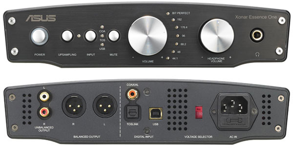

Die ASUS Xonar Essence One hat getrennte Regler für KH und Ausgänge.
Wenn die Nahfeldmonitore können würde ich die Symmetrisch ansteuern.
