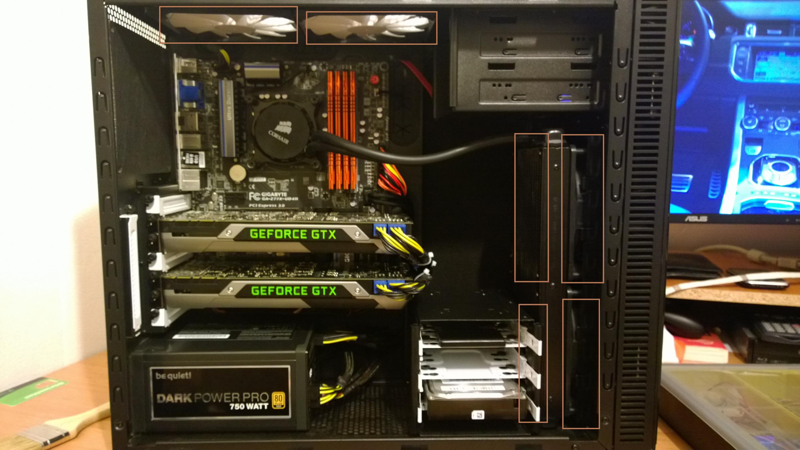

Hallo liebe CB Community.
Mein PC besteht aus:
CPU: i7 6700K
GPU: R9 290x Asus direct CU ll
Gehäuse: R4
Vorne in Gehäuse ist der Radiator eingebaut mit den 2 Standard Lüftern und den 2 Lüftern vom R4.
Bis jetzt ging es mit der Lautstärke.
Wenn jedoch jetzt bei dem Warmen wetter die Grafikkarte auf 100% ist wird der innen Raum so warm das die H110 versucht das auch aus zugleichen.
Als Beispiel beim Ark zocken ist die GPU auf 100% und 8x C° die CPU auf ~ 5x C°, die Kühlflüssigkeit wird aber über 40C° so dass die Lüfter bis auf 100% gehen.
Ich überlege jetzt die Lüfter durch 4 x be quiet! Silent Wings 3 PWM High-Speed 140mm zu tauschen.
Was haltet ihr davon.
PS: das Case hat ein seiten Fenster und das Innenleben ist in Rot/Schwarz gehalten.
Liebe Grüße
Xidus

der SW2/3 haben einen "offenen Rahmen" (durch die gebogene Bauart), das meint er mit schließen nicht ganz ab. Dadurch hast du Sidestream und Druck und Luft geht verloren (auch wenn nur minimal)
Selbst Silent Wings (die nicht abschließen) wäre nicht verkehrt, da nur ca. 2 - 3 Grad Unterschied zu welchen mit Rahmen...

Naja die jetzt haben 40db da sind ~12db weniger schon viel.
Du hast leider 120mm raus gesucht ich brauch aber 140mm.
Die 140mm Noctua haben auch ~25db.
Die SW haben etwas mehr druck würde das nicht das offene "eliminieren".
Wäre es allgemein bei offenen eine Idee eine platte aus um die Lüfter zu legen(fertiegen?) um sie zu schließen?
