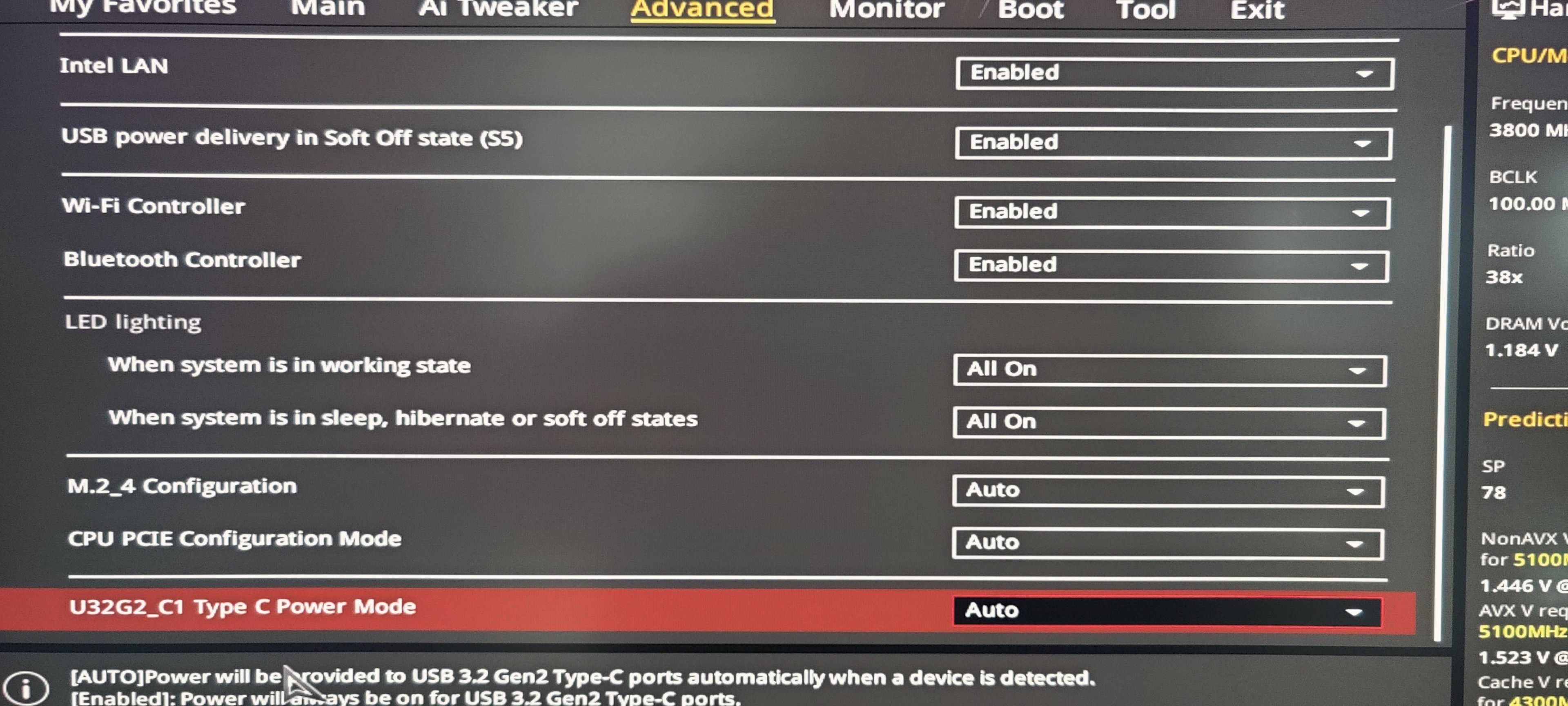

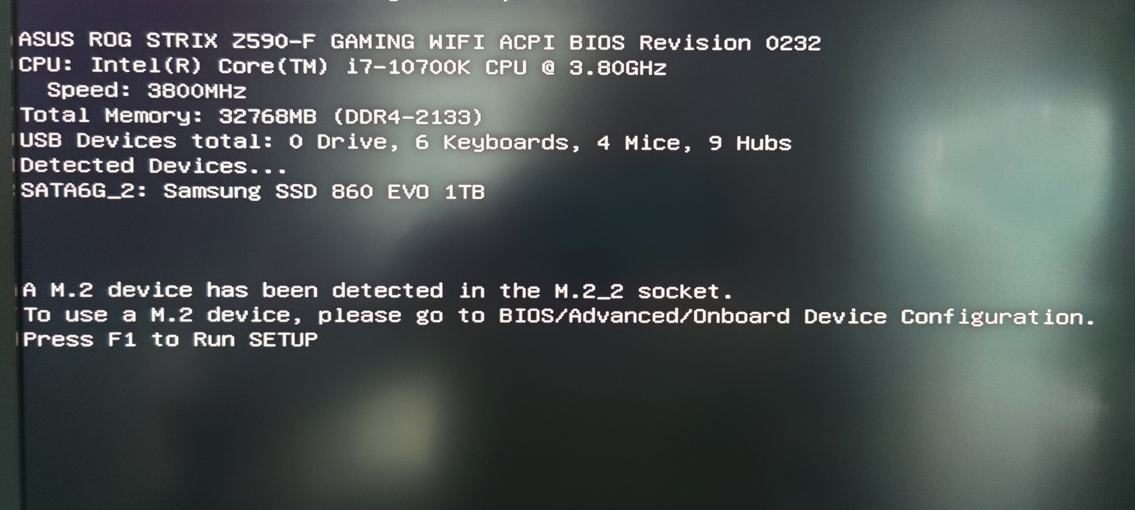

hab vorhin mein neues Mainboard eingebaut (Asus Z590-F) und meine zwei M2 SSDs.
Jetzt kommt bei booten eine Meldung das ich ins BIOS soll unter Onboard Configuration und es da einstellen soll. Es wird aber nur eine M2 erkannt auf dem M2_2 Steckplatz. Die auf M2_1 anscheinend nicht. Hab auch Bilder beigefügt. Was muss ich den da machen?

Bei einer 10000er CPU funktioniert der eine M.2 nicht! RTFM! ;)
Nimm also mal einen anderen M.2 Steckplatz, das Board hat ja mehr als 2.
Reaktionen: azereus
In der Anleitung steht, dass nur bei einem 11th Gen CPU dieser Slot zur Verfügung steht und mit einer anderen CPU deaktiviert wird.
Reaktionen: azereus

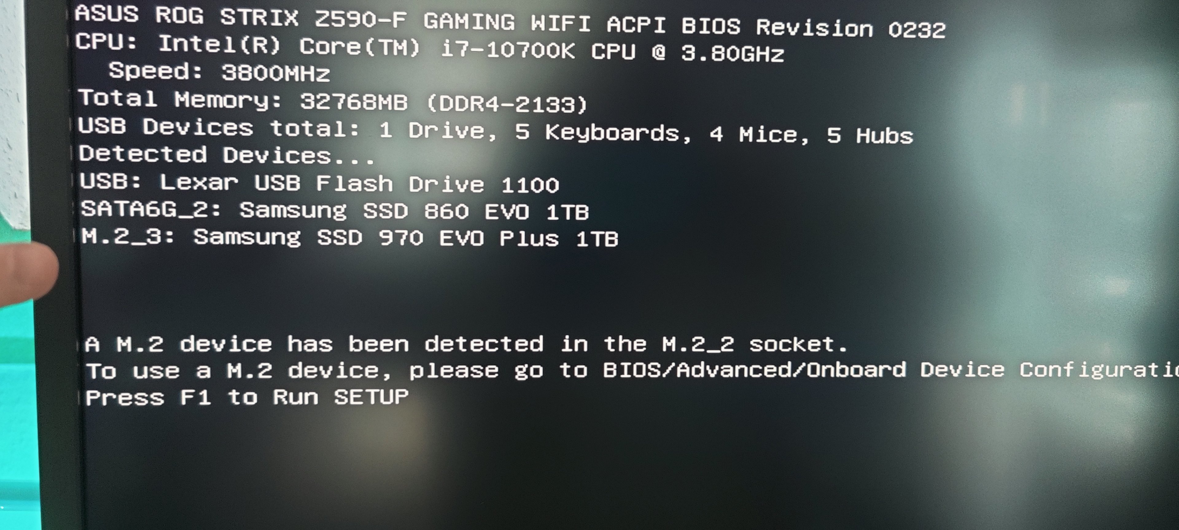

Okay danke dafür Leute. Die eine M2 im 3er Slot wird erkannt aber die im 2ten Slot da kommt immer noch die Meldung. Er erkennt das da was ist aber wieso zeigt er sie nicht an? Da ist noch Win10 drauf aber das müsste ja egal sein oder?

Besser wäre es, wenn du die M2 im M2.2 Slot lieber in den M2.4 Slot schraubst. so laufen beide M2 über den Chipsatz.
Wenn die M2 im M2.2 Slot bleibt, dann wird die Grafkikarte im x8 Modus betrieben, damit die M2 auch noch 4 Lanes abbekommt. Mal vielleicht genauer ins Handbuch schauen.
Hab die zwei M2 jetzt im Slot 3 und 4 und jetzt werden beide erkannt. Kann es sein das Slot 2 defekt ist?
Denke der Slot 2 muss im Bios umgestellt werden das du die Lanes mit Grafikkarte teilst,das passiert wohl nicht automatisch.
