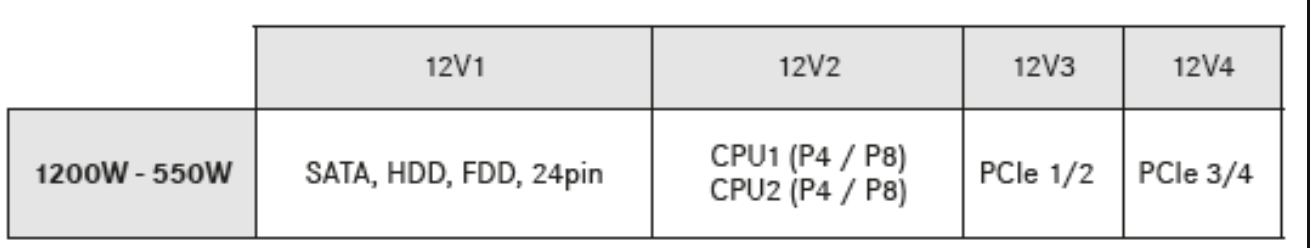

Das Dark Power 11 hat 2 separate Rails (V3/V4) rein für die PCIe Versorgung, jede Rail hängt an jeweils 2 PCIe Buchsen (1/2 sowie 3/4).
Für den Rest gibt es 2 separate Rails (V1/V2) die nichts mit der PCIe Versorgung zu tun haben.
Graka muss also mit 2 separaten Strängen ans Netzteil angeschlossen werden die in 1 und 3 oder 2 und 4 gehören.
Alternativ könnte man das Gerät auch auf Singlerailbetrieb umschalten.

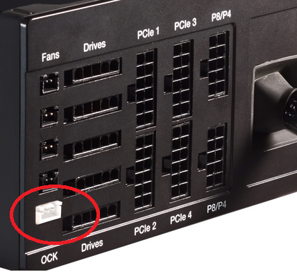

Da (OCK) müsste nen Jumper drauf um auf den Singlerailmodus zu brücken.

Update:
Habe das OCK ausprobiert, hat trotzdem nicht geholfen.
