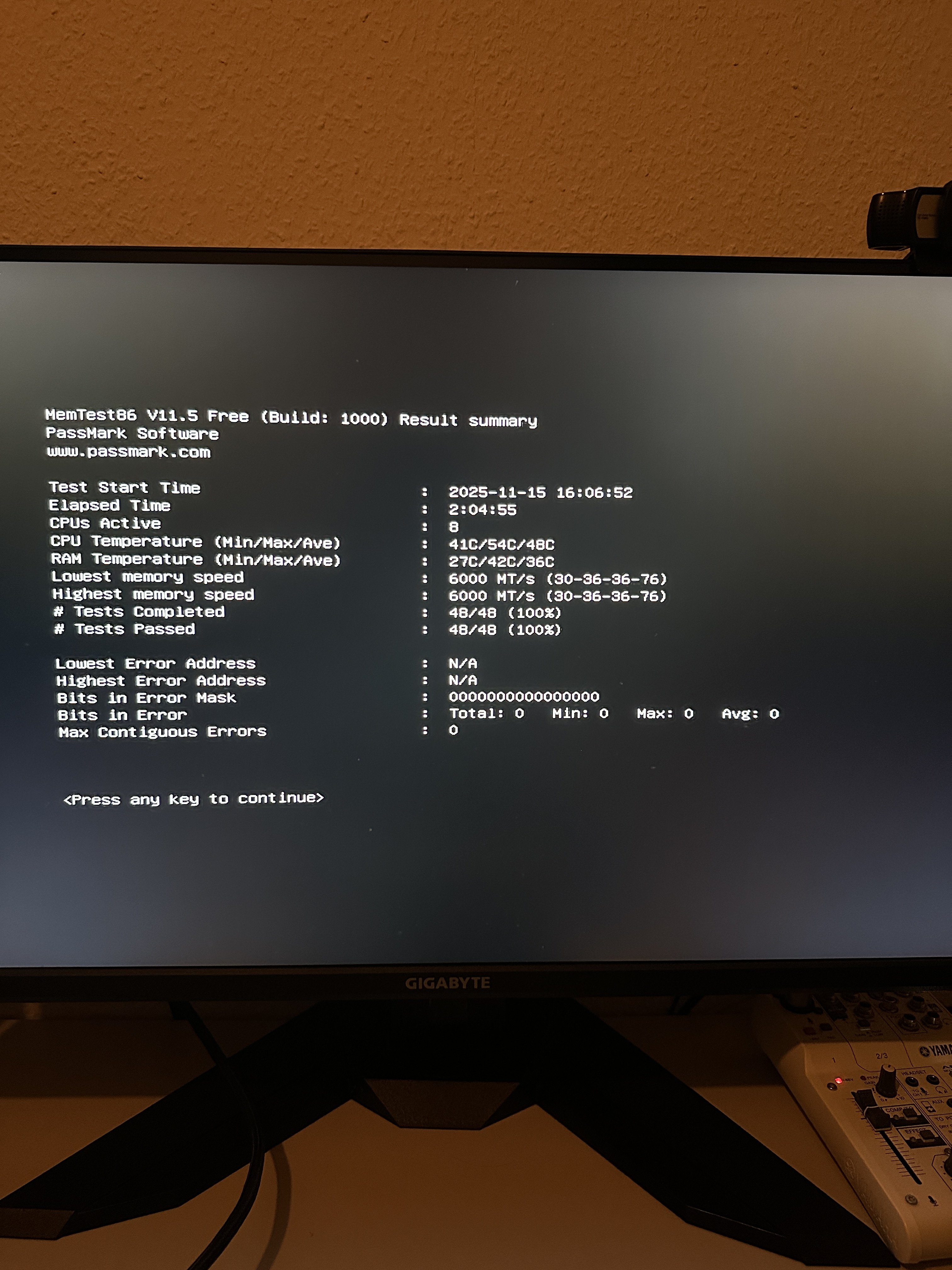

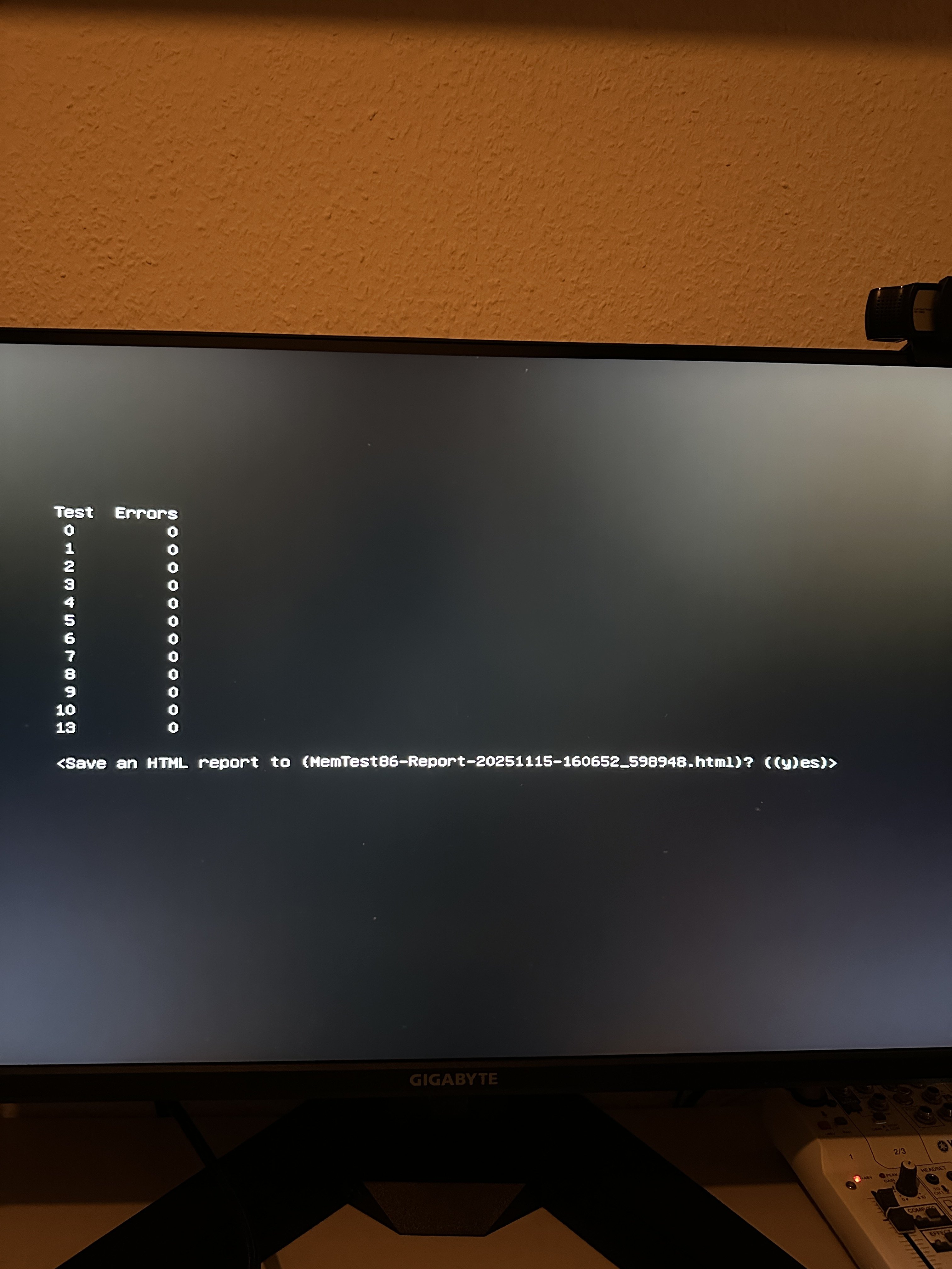

Update 2:
was bis jetzt gemacht wurde:
-GPU ausgewechselt
-Netzteil ausgewechselt
-memtest86 durchgeführt
als nächstes:
Windows auf eine andere SSD installieren? Ich weiß einfach nicht mehr was ich machen kann.
Kann mir nicht vorstellen das der Ram nicht passt, weil steht extra das AMD EXPO unterstützt und Fehler spuckt er auch nicht aus.

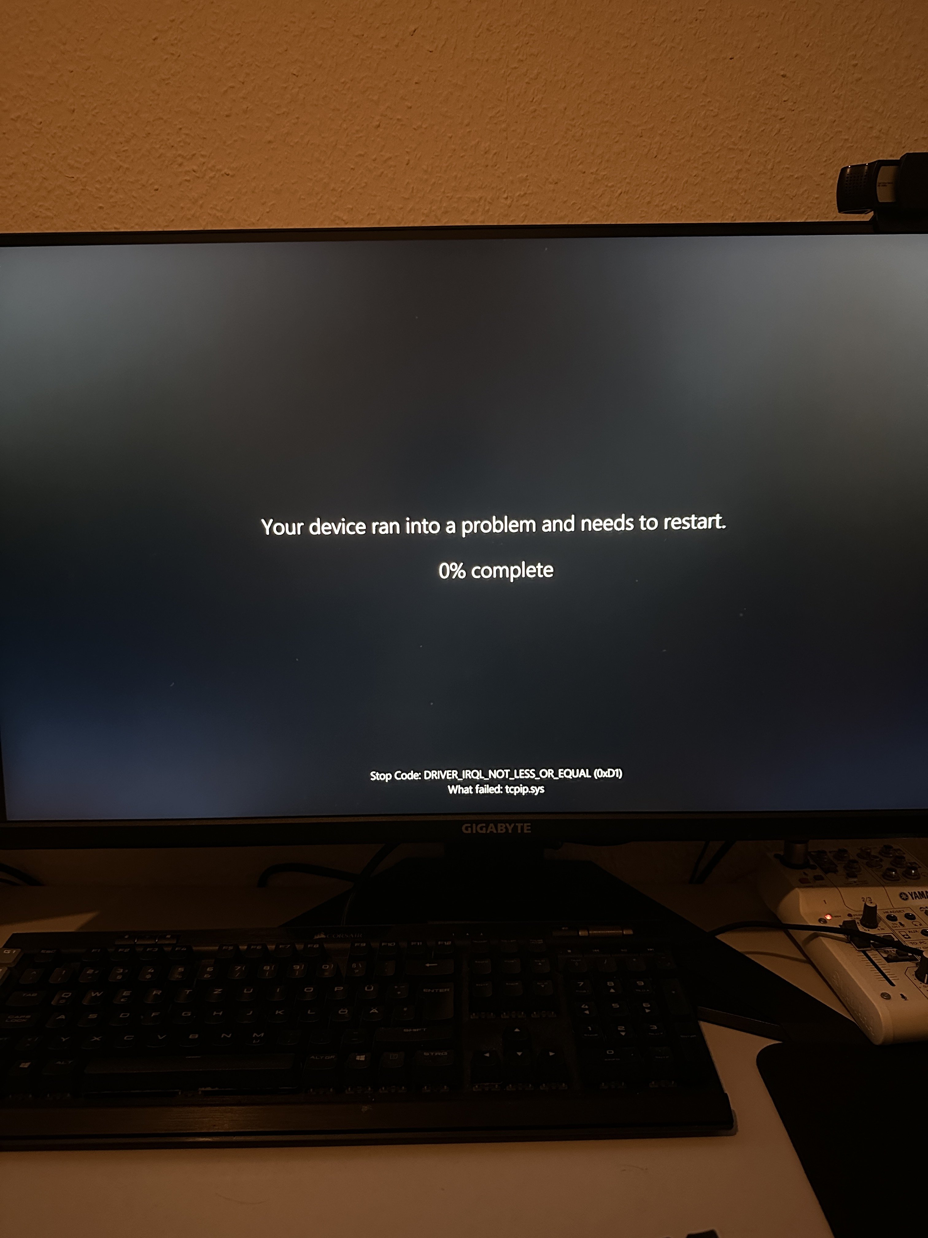

Update Lösung:
Habe geschafft ein Foto zu Machen beim Absturz und konnte somit die Meldung nachvollziehen. in einem Anderen Zimmer hat der PC ganz normal funktionier (mit W-Lan Stick). Als ich in meinem Zimmer den Rechner mit Lan Kabel angebunden habe, kamen wieder abstürze.
Lange Rede kurz, lag am Telekom Router. Habe paar Ferritringe angeschlossen an den Router, seit dem ist ruhe. In meiner Alten Wohnung hatte ich ein ähnliches Problem mit einer Fritzbox 7590 (Aber da ging einfach nur das Internet immer aus aber nicht der PC). Ich nehme an etwas in meinem Netzt Stört den Router und der wiederum mein PC.
Problem gelöst. Vielleicht hilft es jemanden Weiter.

Letzter Update Fehler gefunden:
Nach viel hin und her, neues Mainboard (anscheint haben die bei Alternate das Problem auch festgestellt konnten aber keine Lösung finden). Problem trotzdem da auch mit neuem Mainboard.
Problem: Brave Browser in Verbindung mit Intel Ethernet Connector. Zwei Systeme (Intel i9 9900k und AMD R9 9700x) Haben beide Intel Ethernet Connector 1219-V und 1226-V und das gleiche Problem. Deshalb hat die W-Lan Verbindung funktioniert weil Mediatek. Lag also nicht an den fehlerhaften Komponenten oder Leitung
Lösung: Chrome Browser mit NoScript + Adblock / Brave Browser Shild deaktivieren (aber dann macht der Browser fast kein Sinn)
