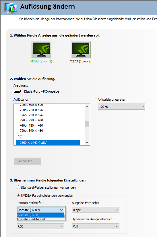

Stell mal hart 8 Bit ein im Nvidia Control panel, 8 bit mit DIthering bedeutet ja eigentlich dass er gerne irgendwo 10 bit machen würde, das geht aber nicht, daher Dithering. Das Panel vom dem Display ist ja eh 8 bit.
Entweder bin ich in den komplett falschen Einstellungen oder da stimmt was nicht. Kann nur 32bit hier auswählen:

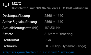

Interessant ist auch, wenn ich HDR aktiviere spinnt die Windows Vorschau von HDR komplett:
8 Bit mit Dithering ist nur aktiv wenn auch HDR aktiv ist. Wenn das deaktiviert ist, ist auch ein reines 8bit ausgewählt.
