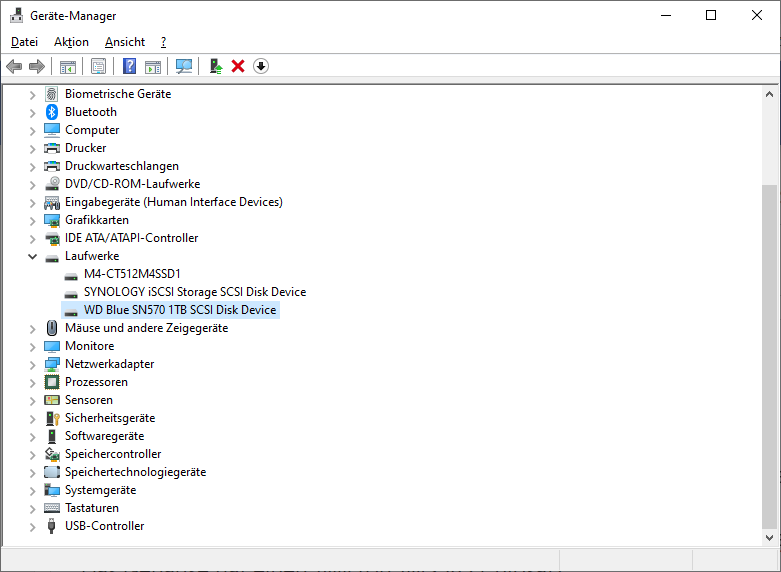

  • Im Gerätemanager taucht unter Laufwerke die SSD auf
  • In der Datenträgerverwaltung taucht die SSD als "Datenträger 2 / Unbekannt / Nicht initialisiert" auf.

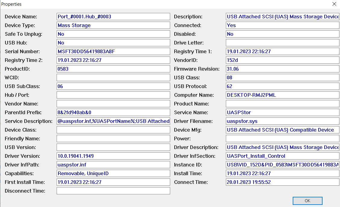

Letzter Versuch von mir: Anzeige mit USB Device List:
ThinkPad X230
Mein Ryzen-Rechner:
Treiberversion etc. ist alles gleich....

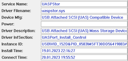

Es ist ein USB Attached SCSI (UAS) Gerät.
Unter "Speichercontroller" muss das entsprechende Gerät "Per USB angeschlossenes SCSI (UAS)-Massenspeichergerät" installiert sein.

VID_152D: JMicron Technology Corp.
PID_0583: JMS583 USB 3.1 Gen 2 to PCIe Gen3x2 Bridge Controller - Der Bridge-Controller des Gehäuses.
Siehe auch Standard USB identifiers

Es muss jetzt auch das Gerät "Per USB angeschlossenes SCSI (UAS)-Massenspeichergerät" installiert sein.

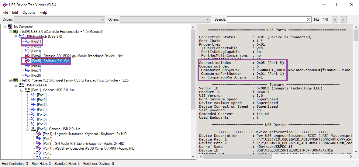

Wie erwähnt funktioniert die SSD nun. Jedoch wird diese nur mit USB 2.0 verbunden. Egal an welchen der zwei 3.0 Ports am X230. Andere Kabel habe ich schon getestet. Daran liegt es nicht.
Gegentest mit einer anderen USB 3.0 Festplatte (SATA): Funktioniert.
NVME (wird nur als 2.0 erkannt):
Meine andere SATA 3.0 USB-Platte (wird als USB 3.0) erkannt.
Seltsam ist: Ich stecke beide Festplatten in den gleichen Port. Die NVMe taucht aber unter "Port 1" auf. Die Seagate unter "Port 5".

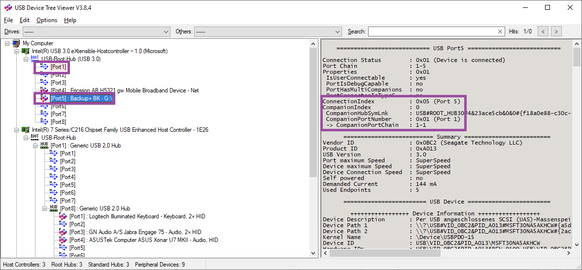

Die CompanionPortChain beachten. Ich vermute 1-5 ist USB2.0.
Der CompanionPort wird hervorgehoben:
Ein zu beachtender Punkt ist, dass der Stecker zügig eingesteckt wird. sonst wird USB2.0 verwendet.
