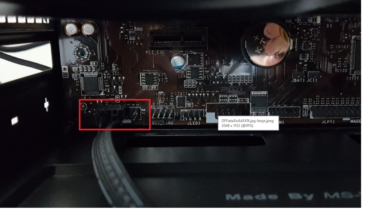

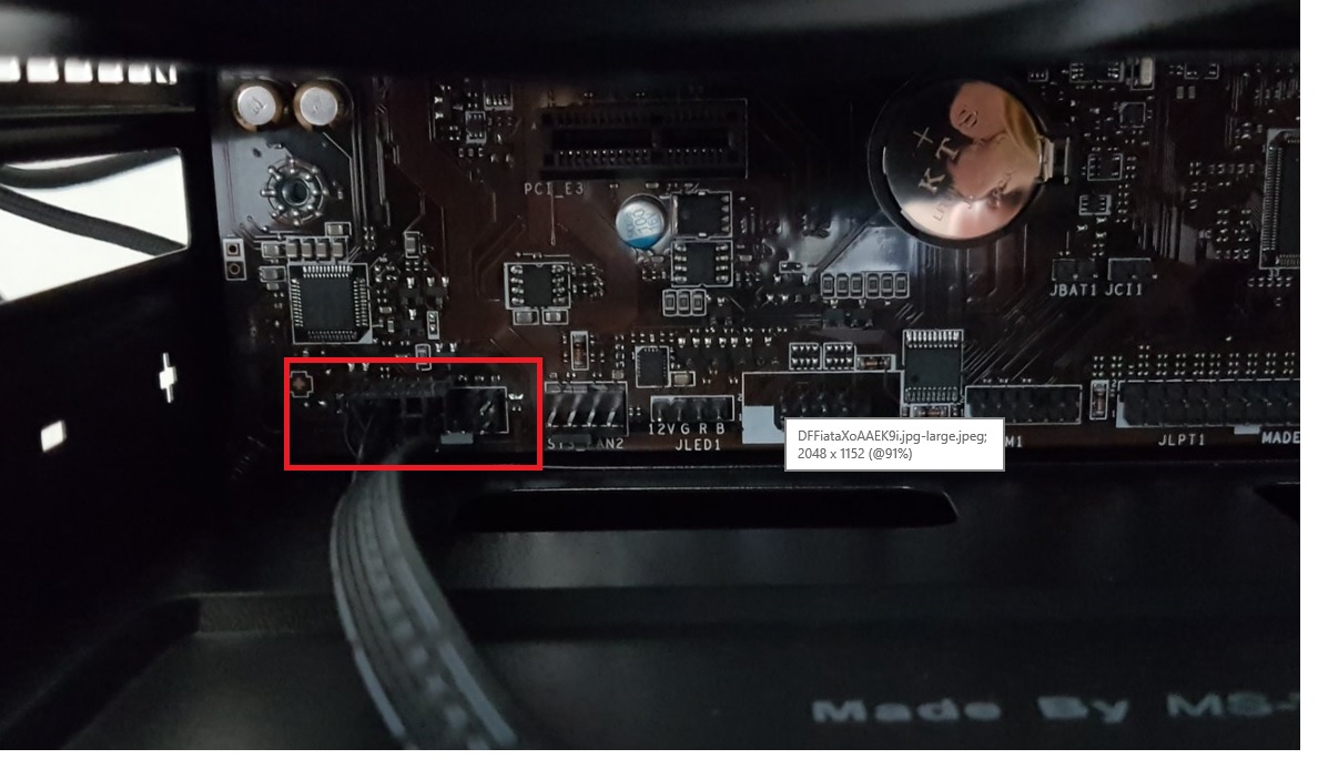

Was hast du eigentlich hier angeschlossen, das ist der HD Audio Anschluss, aber der Stecker steckt nicht auf den richtigen Pins bzw. ist versetzt draufgesteckt ?!

sehe ich da eine fehlende Schraube? o0
Kommt noch hinzu, dass da eine Schraube fehlt, bzw. sogar mehrere ...
