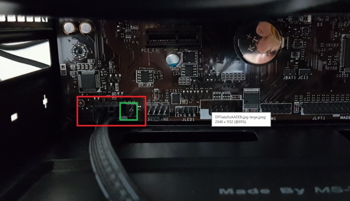

Ausserdem wurde er auch schon auf den audiostecker hingewiesen -wobei ich eigentlich erwarte dass jemand -nach mehrfacher Bitte um Kontrolle der Anschlüsse- auch den korrekten Sitz der Anschlüsse anhand des Handbuchs (inkl. korrekter Sitz der Stecker) prüft
Hd audio stecker muss ja in den jaudio1 slot oder nicht? Das habe ich ja getan
Auf deinem Bild ist er aber falsch draufgesteckt - ist das jetzt korrigiert ...
Die auf dem Bild grün markierten Pins gehören zum jaudio1 ...

Auf deinen Bildern waren aber keine Schrauben drinne - mach einfach nochmal aktuelle Bilder, dann können wir das sehen ...
Und bitte gib dir etwas Mühe mit der Bildqualität ...
