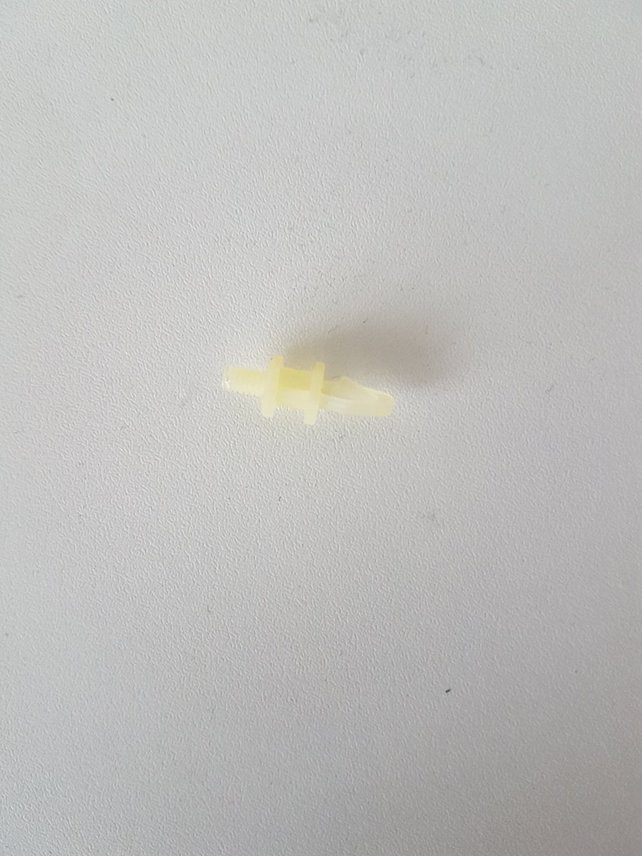

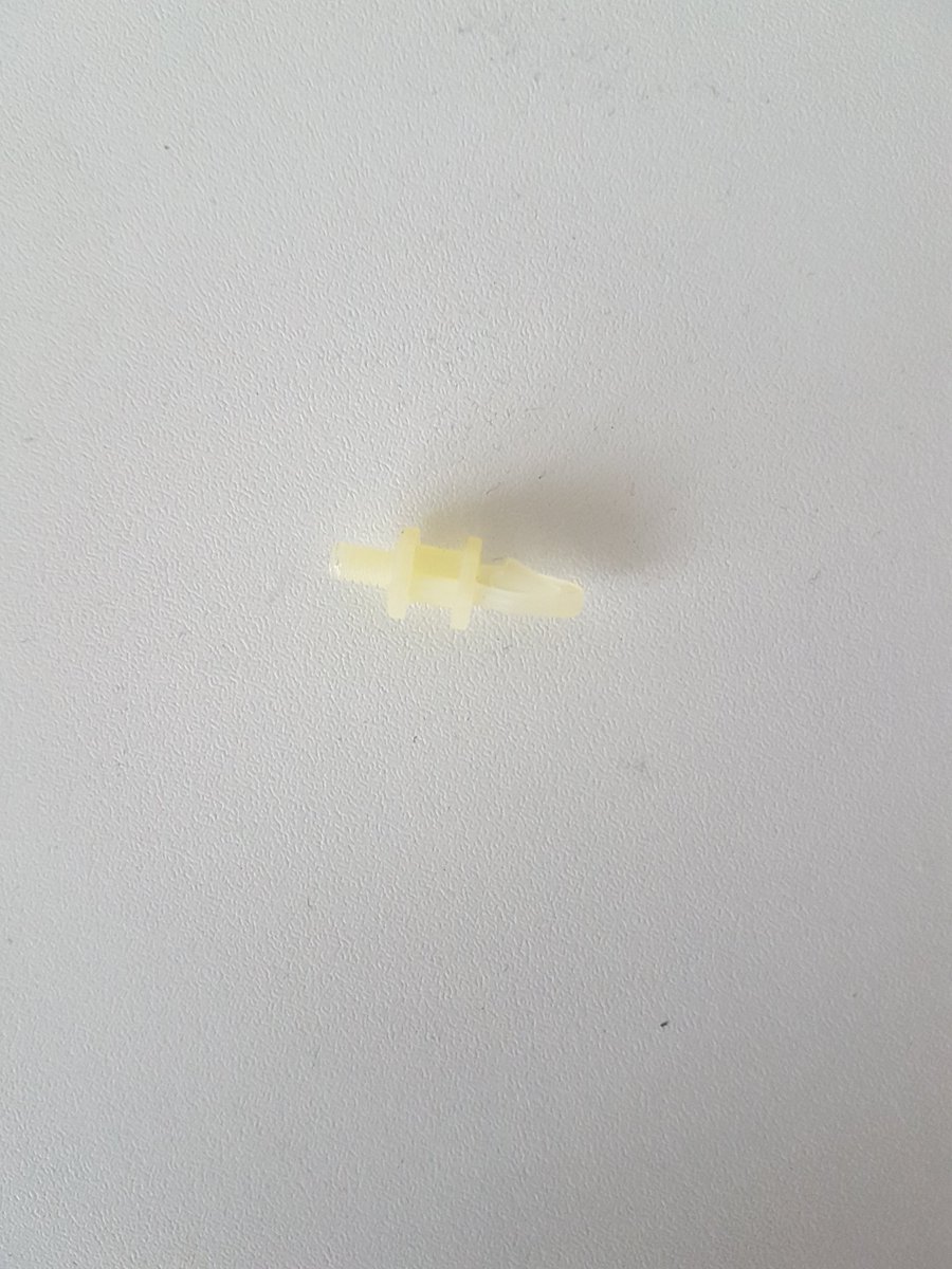

plastikschrauben???wtf??? ...foto?

Wie alt ist das Gehäuse? Oder welcher Hersteller?
Die Plastikdinger (Abstandhalter) kenne ich noch aus alten Pentium II Zeiten.
Dadurch wurde das Board auf Abstand gehalten, damit es nicht mit dem Gehäuse in Berührung kommt.

kann es sein dass es sich bei diesen Pins umd besagte abstandhalter handelt??...waren die beim Gehäuse dabei oder beim MB?

so jung..jetzt mal klartext...bau das Mainboard aus...bau alle komponenten OFFEN zusammen (siehe Video was ich nen paar seiten vorher gepostet hab) und teste....ich gehe mittlerweile von nem Kurzschluss aus, weil du irgendwelchen Mist bei den Abstandhaltern gemacht hast. Du solltest nur beten dass es die Hardware nicht gehimmelt hat.
DAs sollte nicht böse rüberkommen aber damit kannst du zumindest Kurzschlüsse durch fehlerhafte Abstandhalter beim Hardware-Test ausschliessen.
