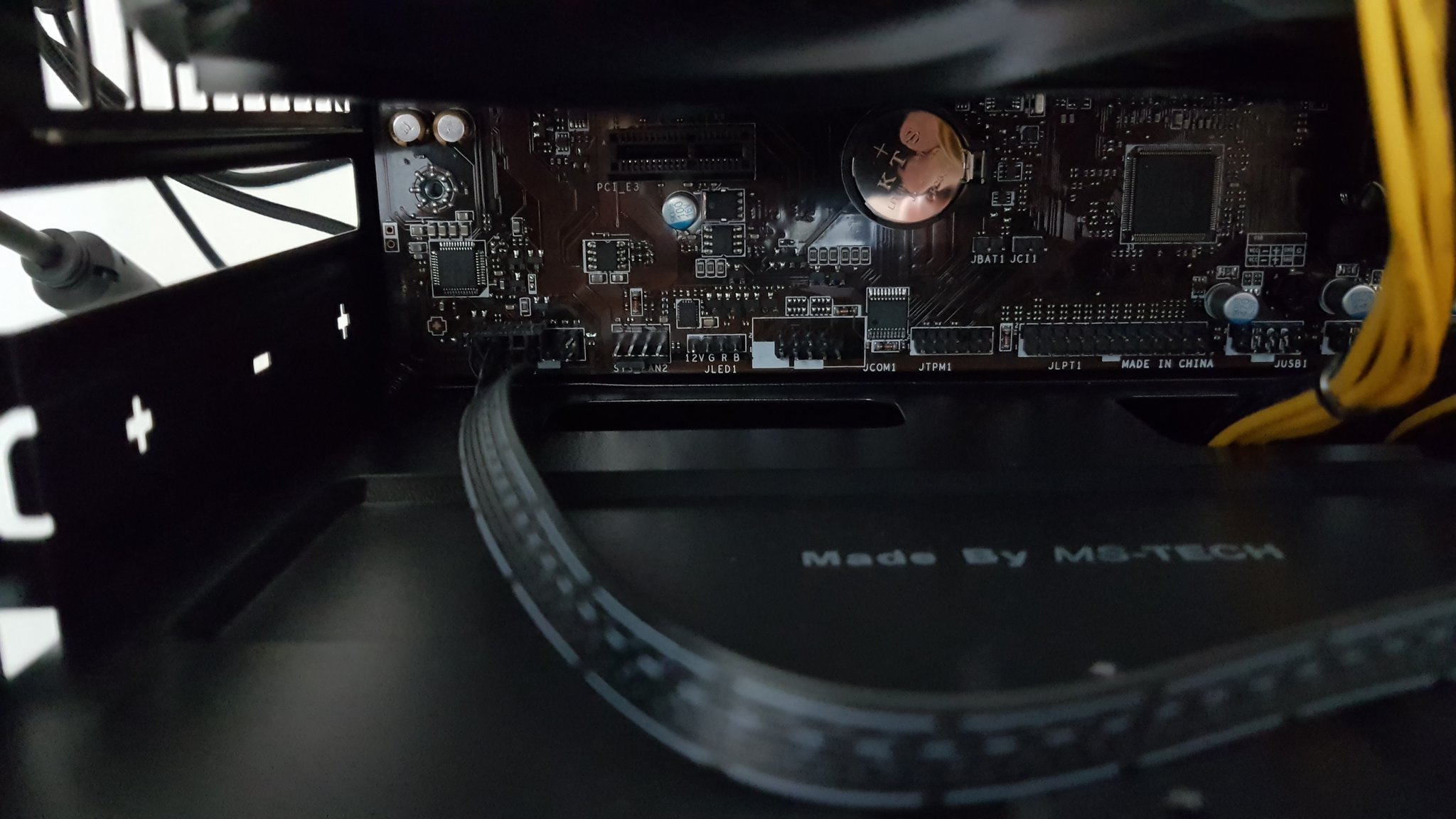

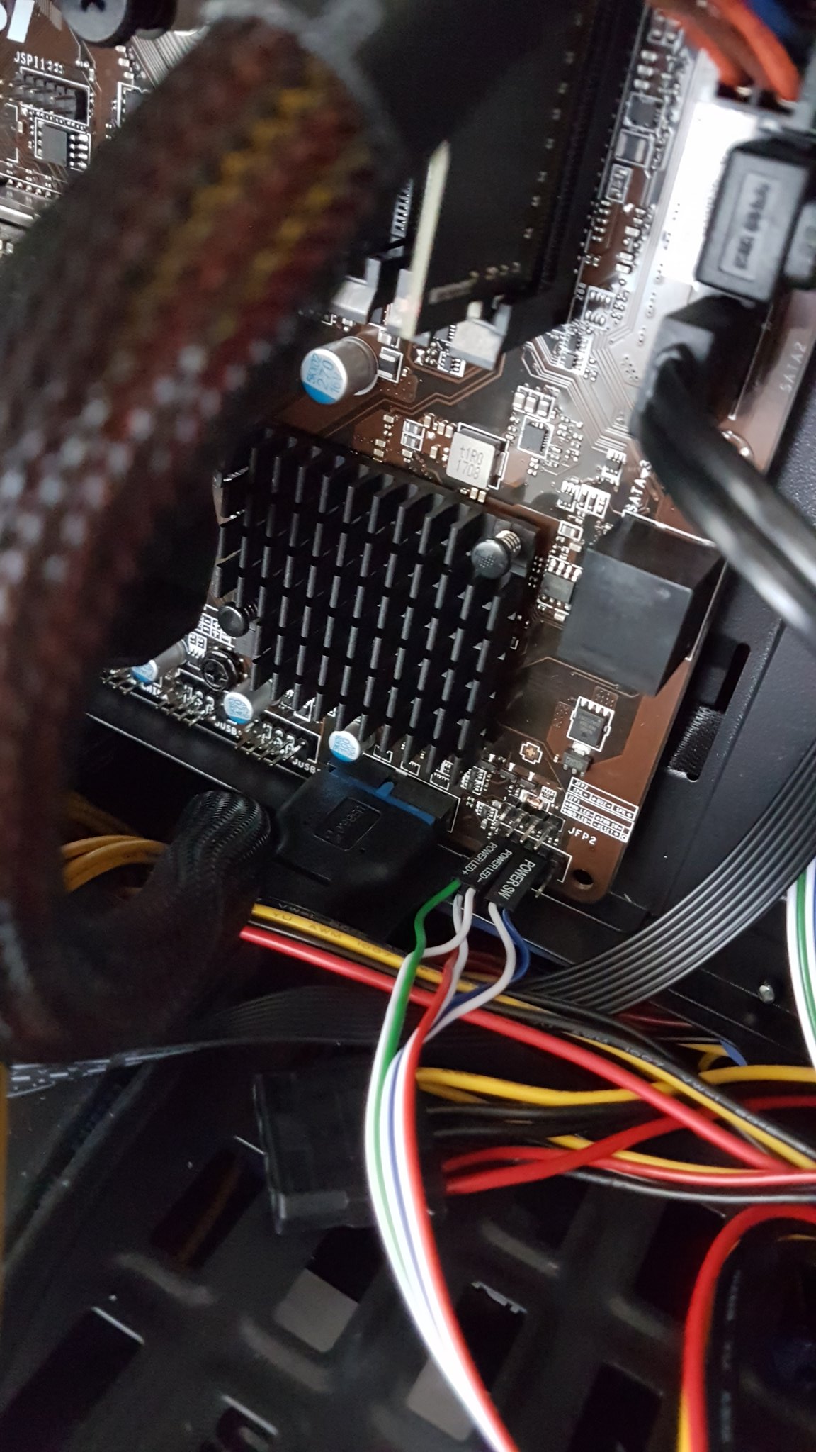

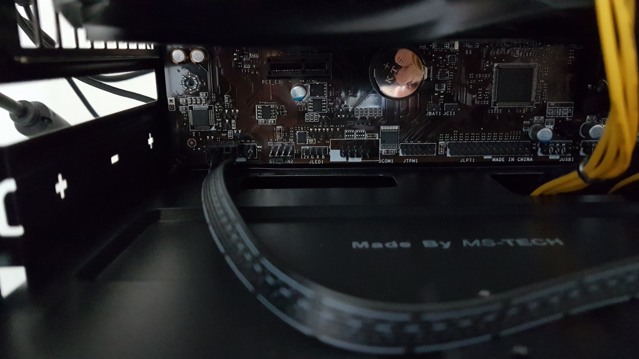

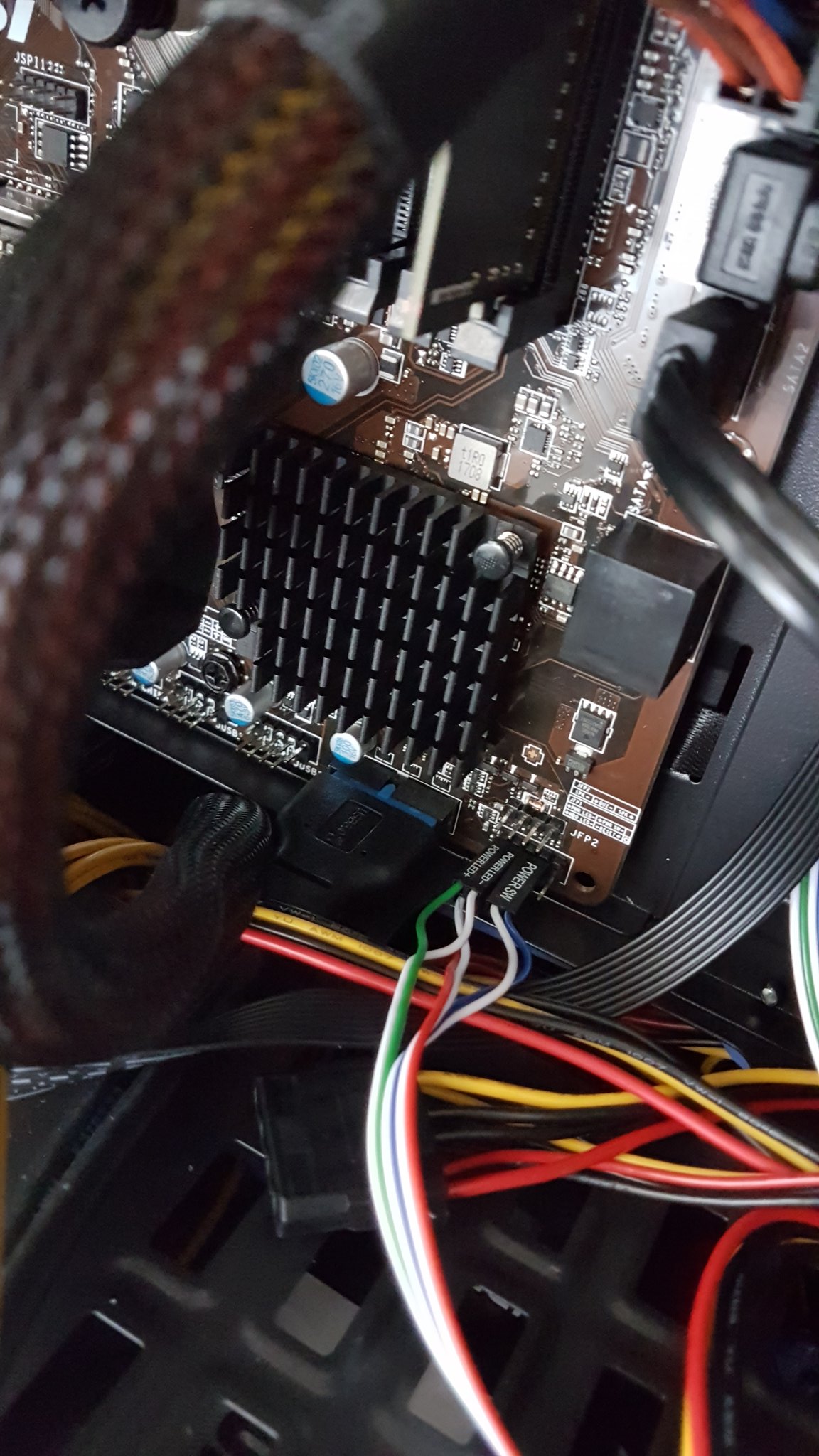

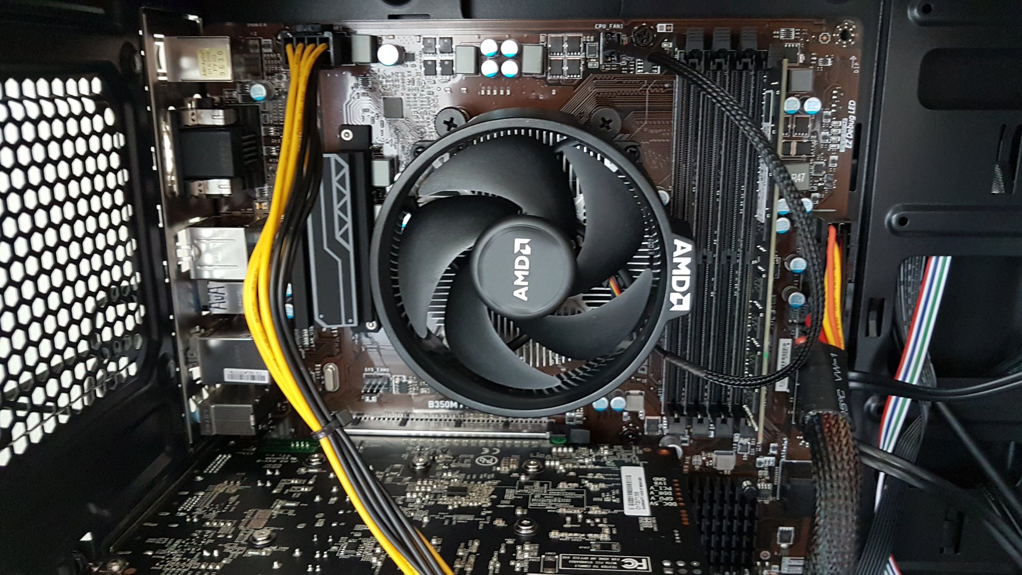

DFFiYK-WAAA-hyA.jpg-large.jpegDFFiataXoAAEK9i.jpg-large.jpegDFFicoXXoAACyxf.jpg-large.jpegAlso der PC geht geht an. Die Lüfter von der CPU und Graka drehen sich. Am Mainboard leuchtet die LED. Ich habe 4x 4gb ram eingebaut und habe dann nur 1 rein gemacht, jedoch brachte das nichts. Das merkwürdige ist, dass an der Gehäuse die LED vorne nicht leuchtet. Sollte soweit ich weiß leuchten, wenn man den PC einschaltet. Also der Monitor erkennt überhaupt kein Signal vom PC, weil sonst würde dauernd ein schwarzer Bildschirm auftauschen, aber nach ca 10s. geht der Monitor in den StandBy Modus. Ich weiß echt nicht was ich tun soll und hoffe ihr helft mir.

Um dir helfen zu können brauchen wir einmal die komplette Liste der verbauten Komponenten und vllt noch ein Bild vom Mainboard, wenn alles verbaut ist.

Bilder helfen uns weiter...
der Hinweis mit den Bildern kam schon, bisher wurde dies aber seitens des TE noch nicht als Lösungsrelevant erachtet :rolleyes:
Habe ich jetzt gemacht :)
Ja Bilder sind jetzt hochgeladen
danke erstmal für die Bilder...das was man da sehen kann sieht erstmal gut aus...zu den LED-Pins kann ich erstmal nix sagen...alsoooo...ich würd nochmal die stromversorgung beim Mainboard nachdrücken..die muss mit nem leisen "klack" einrasten/eingerastet sein beim Zusammenbau.
weiterhin: liegt auch strom an der SSD an ( du hast da nen Anschluss für nen SATA-Kabel und für Strom).
Wie sieht es mit der Graka aus..die scheint richtig im PCIe zu sitzen, aber hat die evtl auch noch nen separaten Stromanschluss?
auch auf die Gefahr hin mich unbeliebt zu machen: hast du das HDMI-Kabel am Mainboard angeschlossen oder an der Graka?
Das mit dem hdmi wollte ich auch fragen, muss direkt an die graka und wenns da net funzt. mal am mainboard anschluss versuchen, wegen den Gehäuse Anschlüssen(LED usw.) glaube ich (lange ists her mein "Eigenbau") müssen die kleinen Gehäuse Stecker nach außen zeigen. Das steht aber bestimmt auch in der Anleitung, wie rum es richtig ist.
