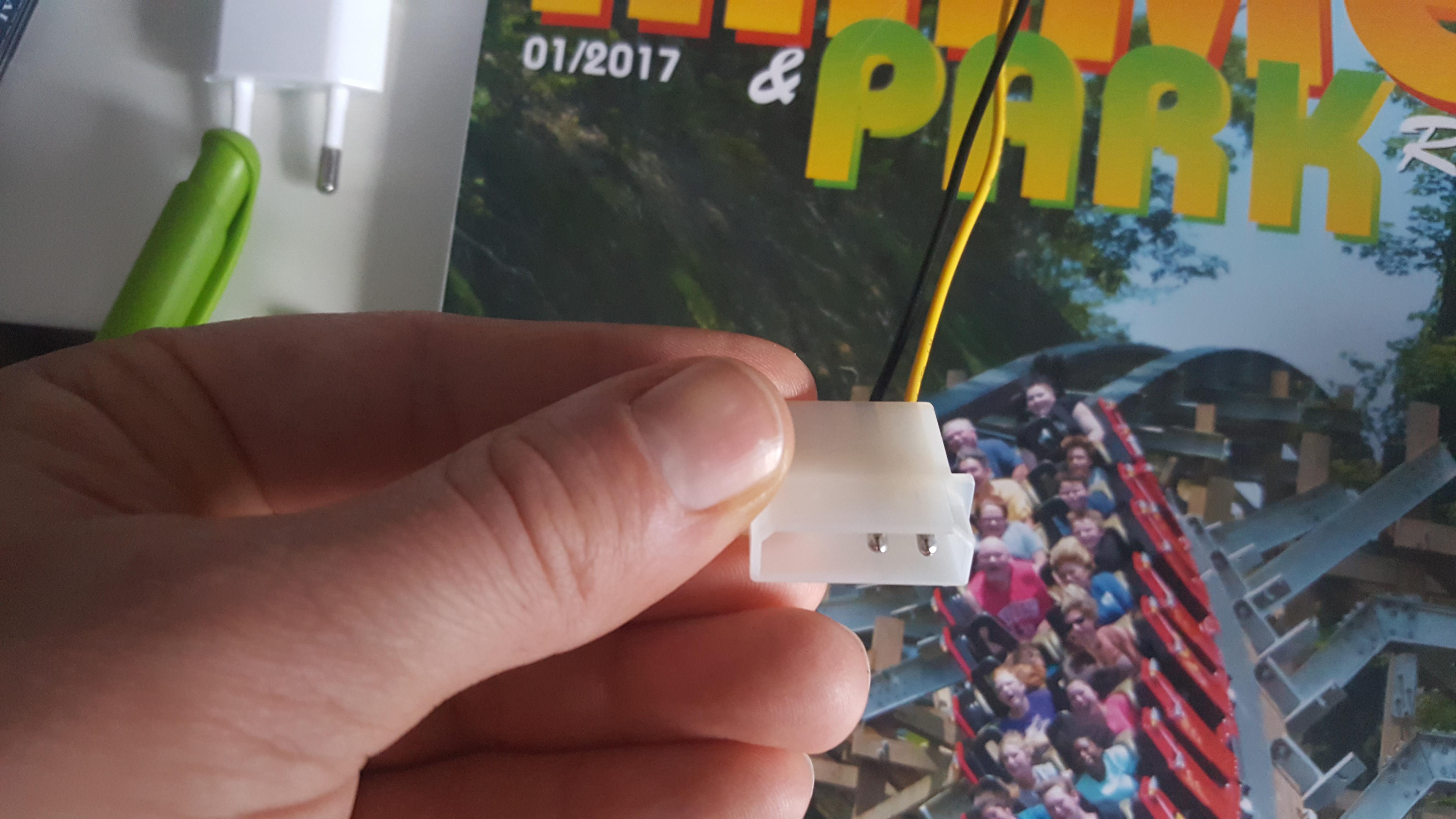

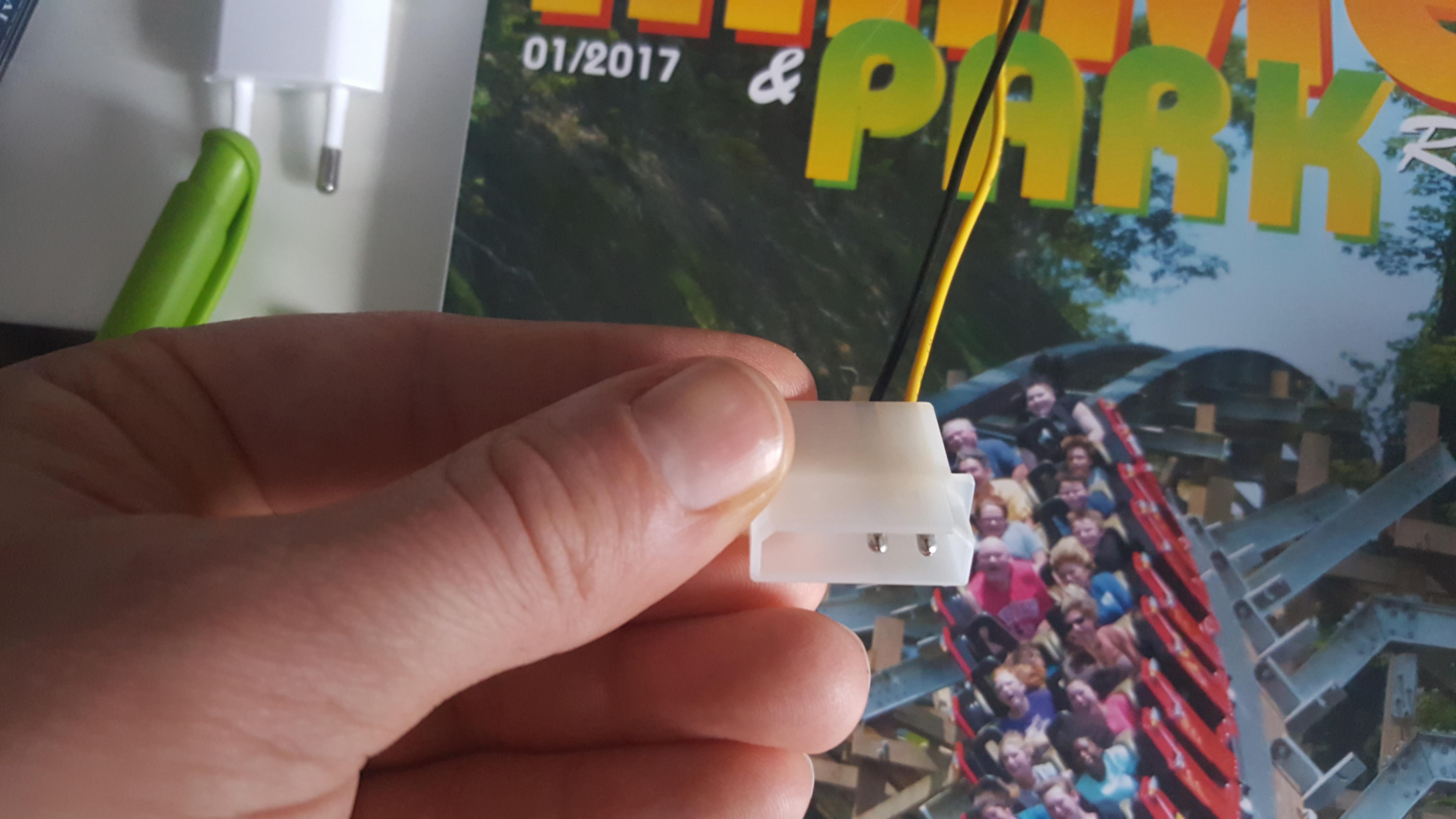

Nein, habe aber letztens mal die Stecker geprüft und bin der Meinung, die läuft schon auf 7V.
Hast du die gebraucht gekauft ?
Klemm einfach mal den Tacho Ausgang aufs Board und schau dir die Drehzahl an. Bei 7V sollte die mit ~1500 RPM laufen.
Läuft die jetzt auf 12V oder 7V? Oder muss ich das schwarze Kabel jetzt ganz nach links?
