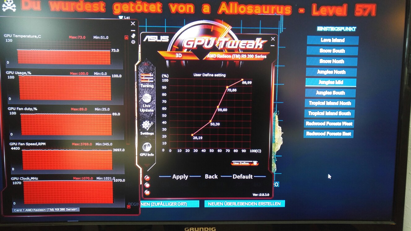

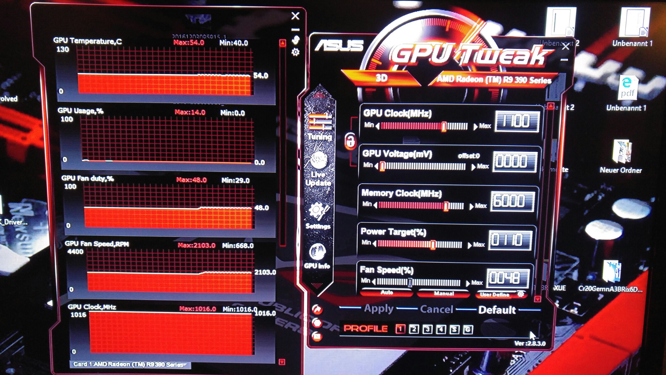

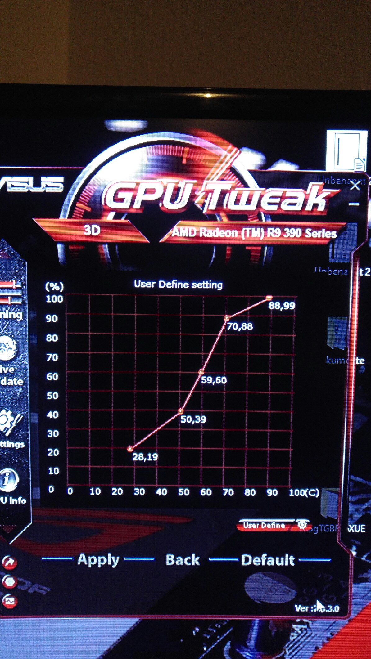

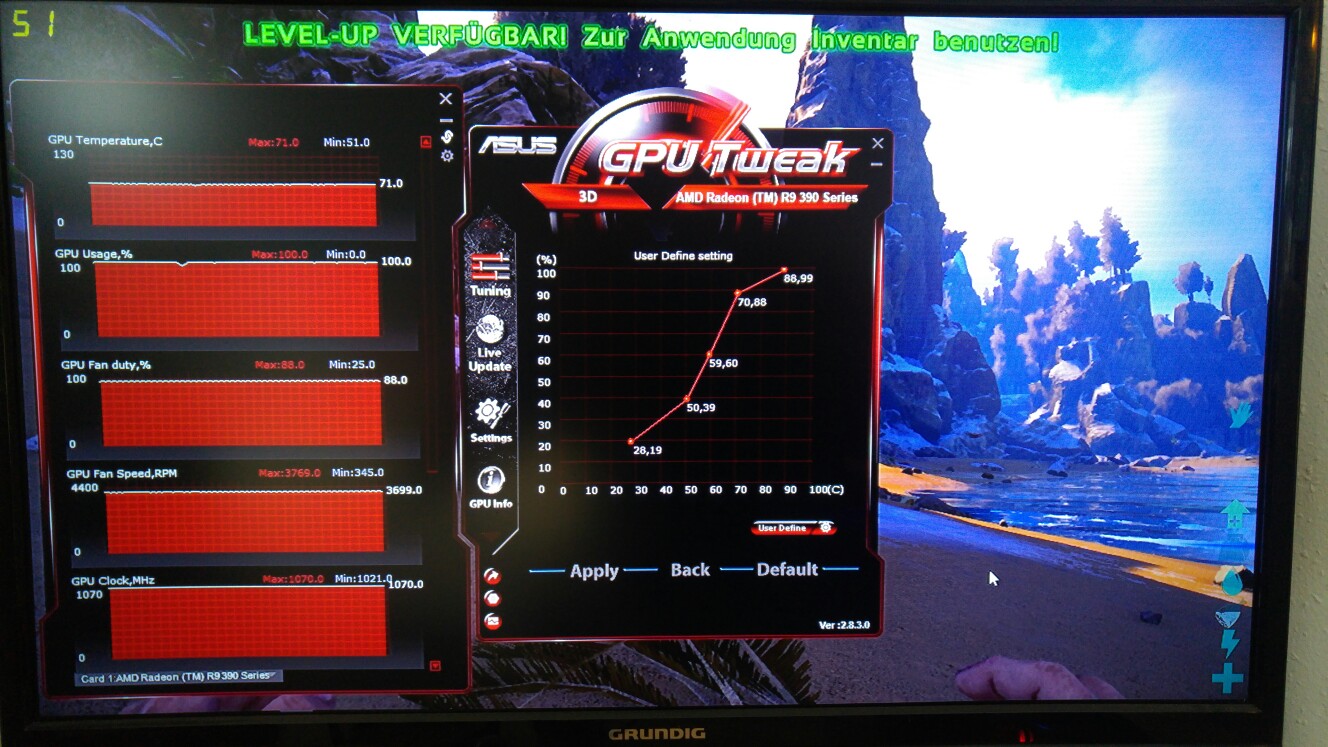

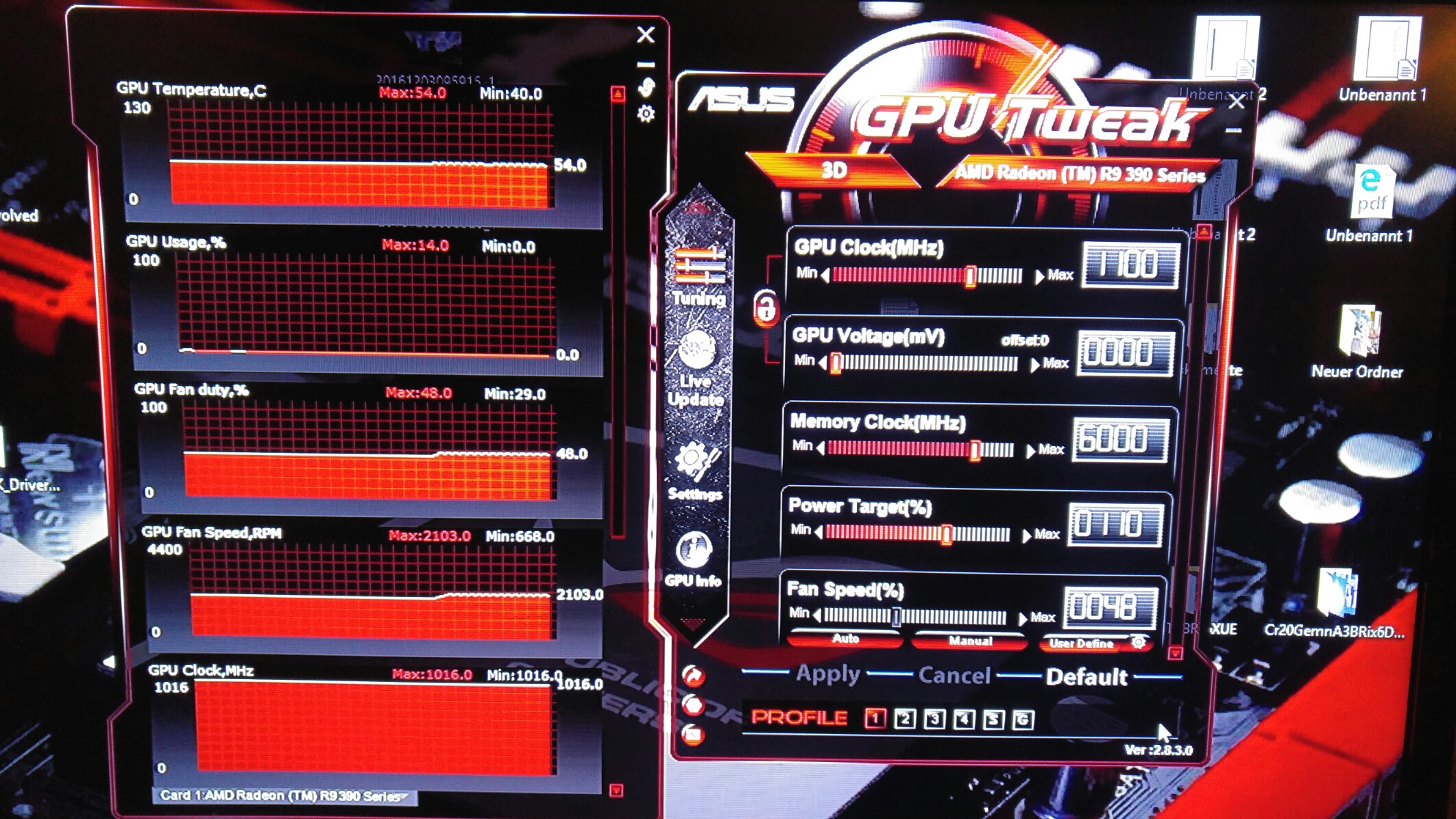

nutze ein Zusatzprogramm (ASUS GPU Tweak) um die ASUS.RADEON R9 390 (8GB) zu über wachen...
(Temperatur und Lüfter)

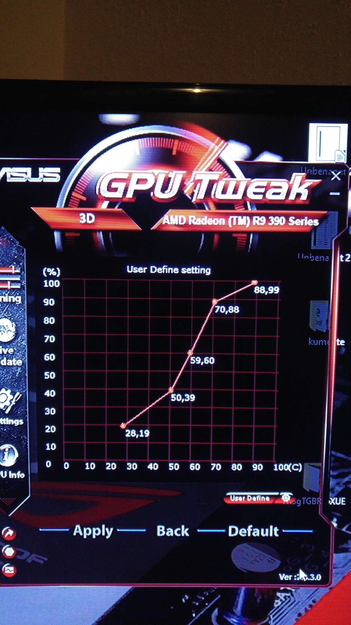

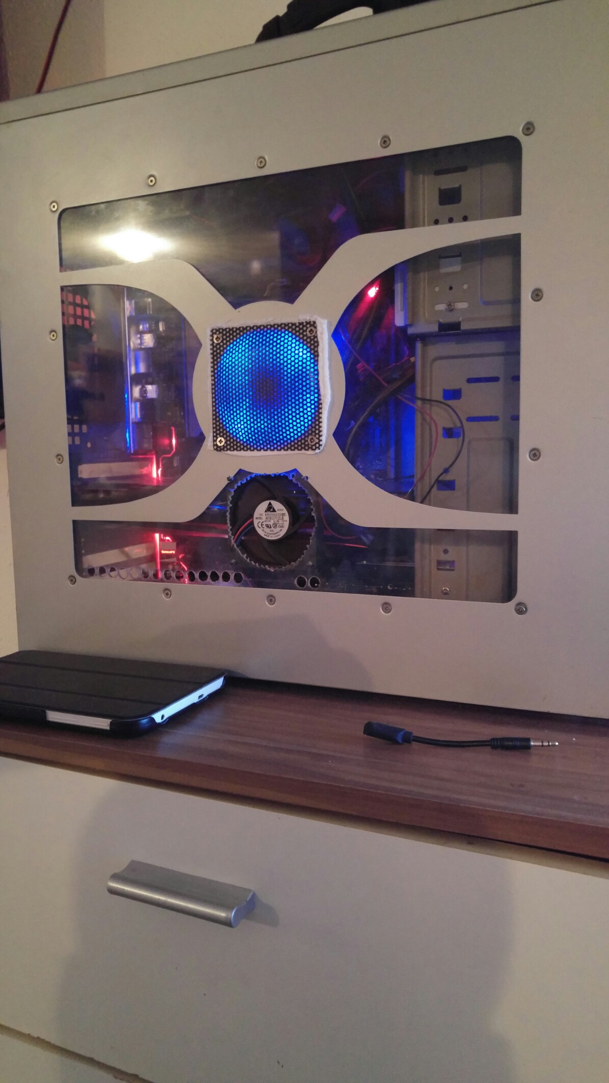

Habe selber schon lange gemerkt das die Karte (sehr schnell) Hitze auf baut und nicht richtig kühlt habe schon zum Anfang auch für Zusatzluft, Zuluft und Abluft gesorgt aber im Auto Fan Speed, kühlt sie fiel zu spät... durch ein Einstellen einer eigenen Speed Tabelle ist es besser geworden aber es kommt immer noch zu Ausfällen wenn die Karte schnell auf Leistung springt...
was kann man noch machen ?????

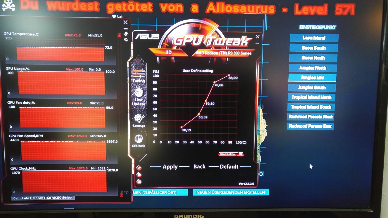

Wenn ich das richtig sehe hast du leider noch nicht geschrieben wie warm die Karte überhaupt wird. Die 50 Grad max aus dem Screenshot können ja nicht unter Last gewesen sein. Wenn Dir die Karte bei 75-80 Grad abstürzen sollte, dann liegt dies nicht an Überhitzung.
das sind bilde im normal betrieb ....

Bild1-2 sind im spiel bei geringer Pink aber 80°C/90°C sind auch noch normal im spiel ...
