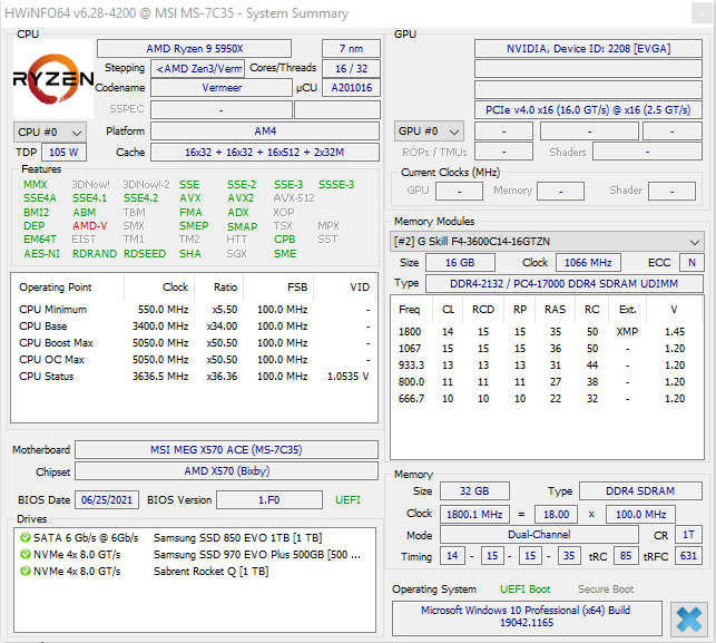

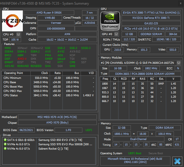

aber in dem Screenshot steht oben DDR4-2132 sollte da nicht 3600 stehen ? Im Bios hat er es aufjedenfall richtig erkannt

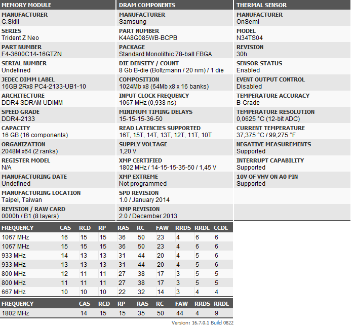

Dann Screenshot machen welche Dies verbaut sind. Glaube Gskill ist nicht sortenrein.

Also laut dem Memory Tab unten Rechts in HwINfo läuft der Ram so wie er soll und Probleme gibts anscheinend auch keine mehr ?
