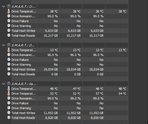

@Silver Server Smart-Werte:

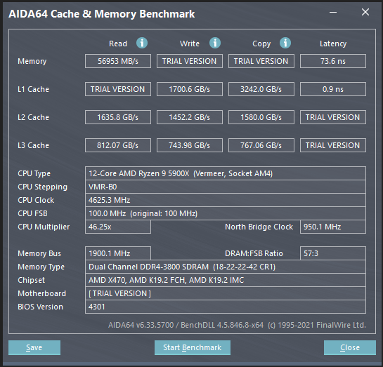

Ja, aber behalte immer die Latenz im Auge, sonst ist alles Blindflug.
Lade dir mal schnell AIDA64 und Poste den Screenshot von Cache und Memory Benchmark.
Reaktionen: PeterIndustries
@IBISXI hier der Screenshot von 3800 @ 18 (IF ist jedoch noch bei 1800)
Reaktionen: IBISXI
Ja, das sieht schon gar nicht so übel aus! :daumen:

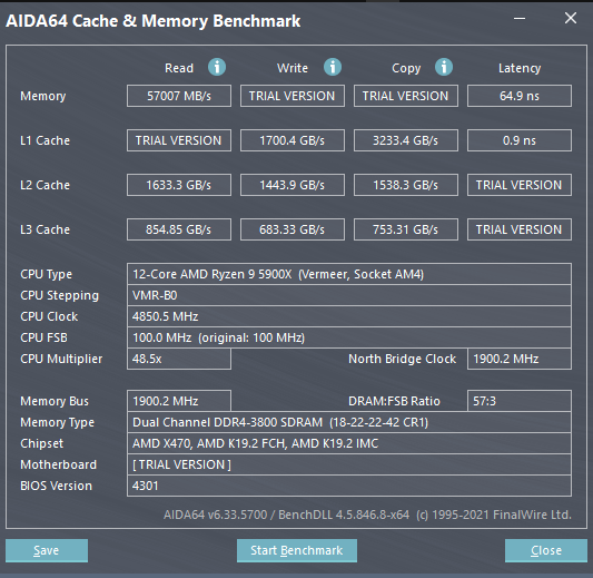

Nö, IF ist synchron laut Bild. (NB Clock = DDR/2 ...doppelter Ramclock)
Das meiste Potential hast Du bereits ausgereizt, wenn das stabil ist.

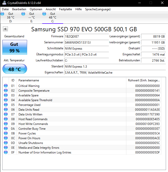

Bei 05 Reallocated Sectors Count steht eine 1. Das heißt die SSD hat einen unbrauchbaren Sektor. Sollte dies im Laufe der Zeit mehr werden, über eine neue SSD nach denken.
Ist dieser RAW-Zähler ungleich null, ist die Wahrscheinlichkeit für einen Ausfall verfünffacht. Meist folgt dieser dem ersten „Reallocation Event“ binnen eines halben Jahres.
Bei instabilem Speicher können alle Bluescreens kommen, denn ohne RAM geht nix.
Ein defekter Sektor bedeutet nicht viel, welches Ereignis dort war weiß auch niemand.
Das ist das schöne an Crystal Disk Info... der Gesamtzustand.
Gegen Beobachtung spricht natürlich nichts, aber SSDs sind hier generell nicht anfällig und altern über TBW.
Und da stehen erst 12TB an.
Das Laufwerk hat 5 Jahre oder das erreichen der TBW Grenze (300TB-write) Garantie.
(was zuerst passiert)

@IBISXI Danke für den schnellen Ram-Tweak. Das mit dem IF ist merkwürdig, habe den eben nochmal extra im Bios umgestellt. Hier noch der Screenshot nach der Umstellung:
@Silver Server Danke für die Erläuterung! Ich bin jetzt allerdings etwas verwirrt: Ist das jetzt etwas generelles mit der SSD oder siehst du einen Zusammenhang zu den Bluescreens nach dem Wechsel?
Der Fehler der Dmpfiles zeigt ein problem mit dem NTFS, also dem Filesystem. 'Das betrift die Festplatte und deren Einteilung. Das solltest Du nicht aus den Augen verlieren.
Die SSD hat einen einzigen Sektor der nicht in Ordnung ist. Deshalb solltest Du zumindest die SMART Werte im Auge behalten. Wenn diese Zahl zunimmt würde ich eine andere SSD verwenden.
Ein einziger defekter Sektor kann durch einen Power Fail zustande kommen.
(Abwürgen, Spannungsspitze, fehlerhafte Zelle)
Das ist absolut kein Grund für Nervosität.
Danke für den Tipp! Größere SSD stand eh auf der To-Do Liste, habe ich immerhin einen Grund ;)
Ja das kann schonmal vorkommen mit dem Abwürgen
