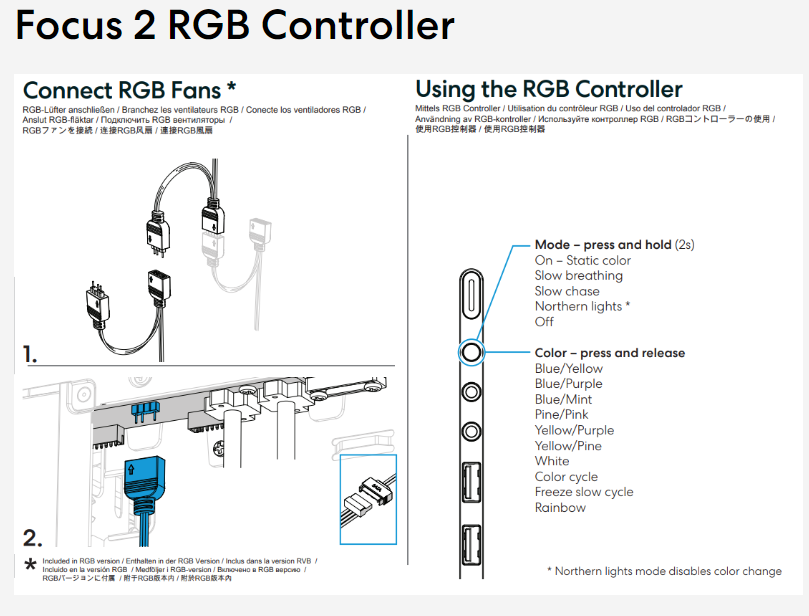

diese Woche kommen meine neuen Komponenten und ich versteh nicht so ganz wie ich die Lüfter anschließen soll.
folgendes wird verbaut.
Gehäuse
Fractal Design Focus 2 RGB
+2 Fractal aspect 140mm RGB front
+1 Fractal aspect 120mm RGB rear
Mainboard
Gigabyte B550 AORUS Elite V2
CPU Kühler
Endorfy Fera 5 ARGB
Das Gehäuse hat ja an der Oberseite eine RGB Steuerung wo ich die Farben ändern kann.
Ist es so das ich die Lüfter ganz normal an das Mainboard anschließe damit die Drehzahl geregelt wird und ich die Farben für alle 4 Lüfter gleichzeitig über die Steuerung am Gehäuse ändern kann oder habe ich da einen Denkfehler.
Es sollte doch möglich sein alle parallel zu schalten. Jeder Lüfter hat solche Stecker.
Der Stecker rechts kommt ans Mainboard der Stecker links steuert die Farben?
Ich hoffe ihr wisst was ich meine
Wenn genügend Anschlüsse vorhanden sind dann ja.
Wie meinst du parallel?
Korrekt.

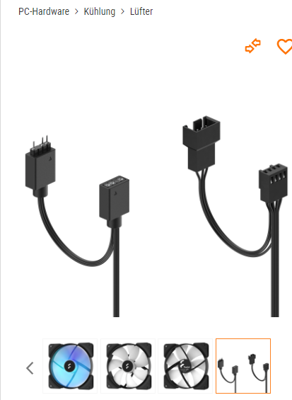

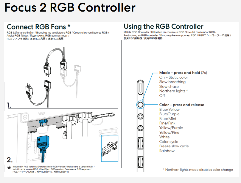

sorry. in Reihe.
Also alle 4 in Reihe schalten.
wie auf dem Bild hier.
da benötige ich doch nur einen Anschluss für die 3 Gehäuse Lüfter und 1 Anschluss für den Cpu Kühler auf dem Mainboard oder?
Die Kabel für die RGB Steuerung kann ich ja wie auf dem Bild zusammen fügen und anschließen
Ja das geht, dafür sind ja die Buchsen da.
Das kommt darauf wie viel der jeweilige Anschluss liefert, aber auch das ist durchaus möglich.
Beachte aber dass diese 4 Lüfter dann immer mit gleicher Drehzahl laufen würden.
stimmt auch wieder.
würde die beiden Frontlüfter zusammen fassen und an einen Anschluss stecken
und rear Lüfter und cpu lüfter seperat ans mainboard anschließen.
Denke ist die beste Lösung.

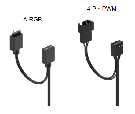

also sind die Anschlüsse einmal für Drehzahl und einmal für die RGB Leds am Lüfter und haben nichts miteinander zu tun?
ich denke jetzt habe ich es gescheckt
Es ist eine Parallelschaltung, die Spannung bleibt gleich, die Stromstärke wird addiert.
3-Pin A-RGB (+5V/DATA/GND oder VD G) - 5V addressable RGB
Pin-Belegung PWM:
  1. Ground
  2. +12V
  3. Sensor (Drehzahl)
    Hinweis: Ist nur einmal belegt, da die Drehzahl pro Anschluss nur einmal ausgelesen / angezeigt werden kann.
  4. Control (PWM-Signal)
