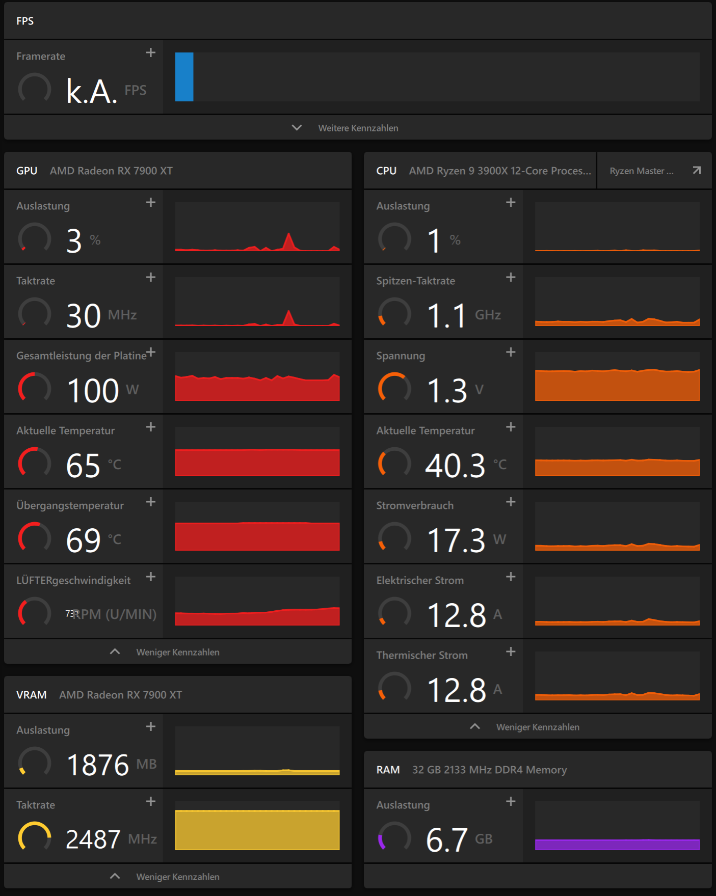

  • Grafikkarte: PowerColor AMD RX7900 XT
2. Problem:
Habe mir neu eine RX7900 XT gekauft, aber ich musste feststellen, dass sie im IDLE ca. 100W verbraucht bei <5% Auslastung. Die Temperaturen sind entsprechend hoch. Treiber ist aktuell auf 23.2.2, auch schon komplett entfernt mit DDU und neu installiert.
Die Einstellungen im Treiber sind auf Werkseinstellungen, der Energiesparmodus ändert auch nichts. Auch anderweitig habe ich nichts an den Taktraten oder so angepasst.
Einzig das Netzteil ist unterdimensioniert, wie ich schnell feststellen musste. Mit der 2080 Super vorher ging das noch gut. Aber das sollte ja keinen Einfluss auf den IDLE Stromverbrauch haben, oder?
Hier ein Screenshot aus dem AMD Treiber:

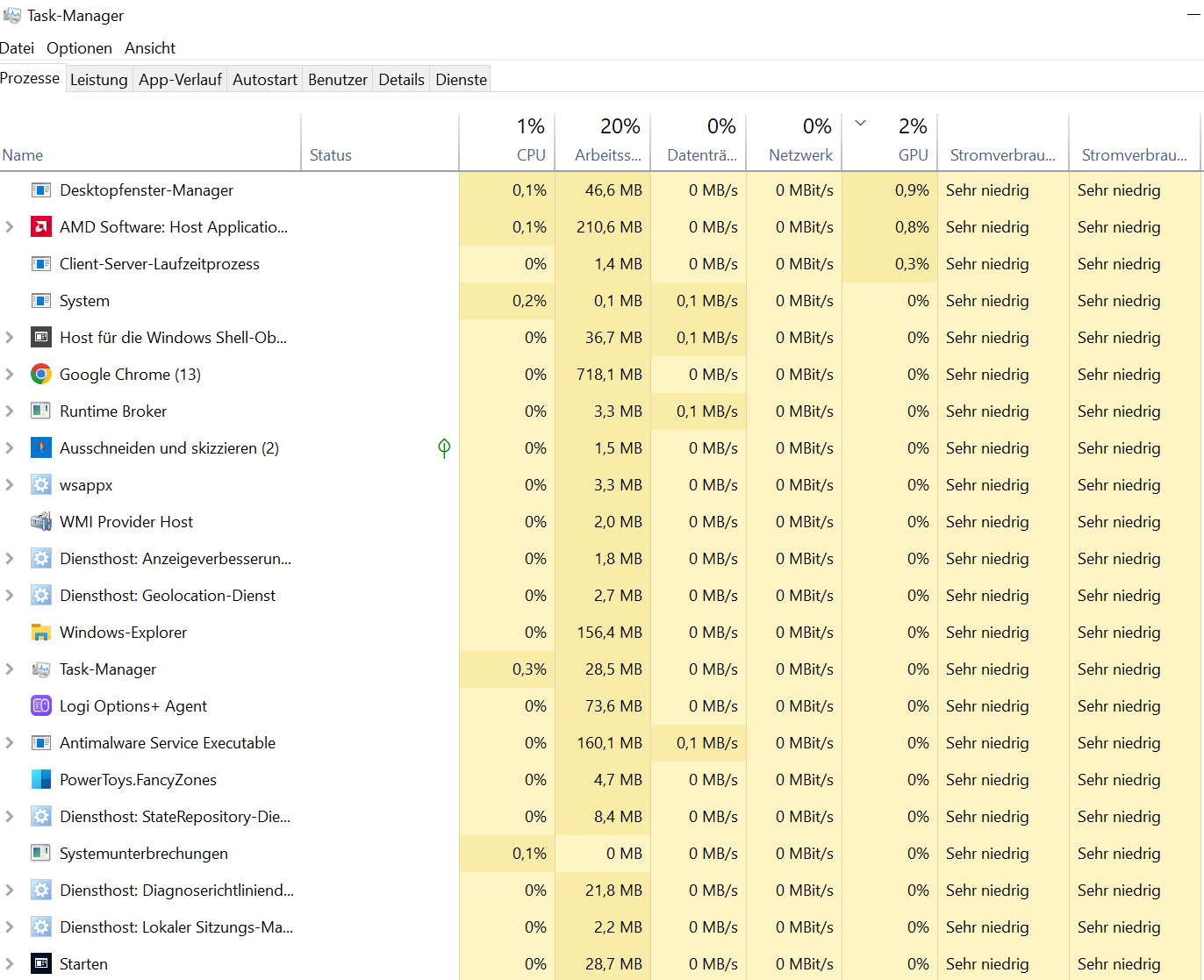

Bei mir steht im Taskmanager eine Spalte mit dem Namen "GPU"
Welcher Prozess steht da drin?
Martinipi schrieb:
Welche Monitore mit welchen Auflösungen und welchen Refresh-Rates sind in Verwendung?
LG OLED 42C2, UHD, 120 Hz, 10Bit, HDR...und das klärt es schon auf.
Habe mal verschiedene Einstellungen probiert:
UHD, 120 Hz: 100W
UHD, 60 Hz: 60W
FHD, 120 Hz: 60W
FHD, 60 Hz: 40W
Hätte nicht gedacht, dass das so einen hohen Einfluss auf die Leistungsaufnahme an. Woher kommt das genau, wenn die Auslastung selbst dauerhaft niedrig ist?
Erstmal nichts auffälliges.
Liegt halt an der GPU/Treiber. Hättest mal die Tests lesen sollen, das ist ja ein großer Kritikpunkt von RDNA3, der hohe Stromverbrauch im Idle, besonders bei Multi Monitor Setup mit hoher Hz Zahl. AMD ist sich des Problems bewusst, aber ob die noch großartig am Verbrauch drehen können, bleibt abzuwarten…
die Ursache bei den Radeons ist der Memory-Takt, der geht dann bei Dir auf 2500Mhz
