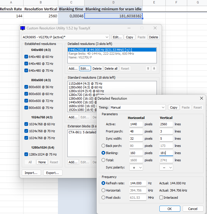

Kann mir hier vielleicht auch jemand behilflich sein? Ich habe hier 2 144Hz WQHD Monitore, einer davon hochkant, also 1440x2560 als Auflösung.
Wenn ich für meinen normal ausgerichteten Monitor das Blanking berechnen lasse, dann müsste ich da einen Wert von 103 eingeben. Wenn ich das mache, dann verhält sich der Monitor extrem komisch. Der staucht dann das Bild immer so zusammen und wird wieder normal. Alle paar sekunden.
Wenn ich jetzt für den hochkant Monitor die WErte berechne, dann müsste ich 181 eingeben beim Blanking...das kann doch so nicht stimmen oder?
Mal davon abgesehen, dass der Hochkant Monitor schwarz bleibt wenn ich bei beiden das Blanking so einstelle wie die Tabelle das berechnet.
Der VRAM taktet übrigens dann auch fröhlich weiter mit 2000Mhz
Ich hab hier eine RX 6900 XT verbaut, falls das noch wichtig ist.

Gehen da nicht einfach die Werte vom 1. Monitor auch beim 2. Monitor?
Ist doch nur um 90° gedreht.

Keine Ahnung. Der ist zwar gedreht aber die Auflösung ist doch dann anders herum...
Ne also wenn ich das gleiche eintrage, dann bleibt der hochkant Monitor schwarz und dann macht mein Main Monitor so komische Sachen...
Man ist das ein Müll alles.

Vorerst mit [Cancel] CRU beenden - nicht mit [ OK ].
Edit: Hab ja schon eine passende Datei vom Dell S2721DGF.
Nutze die Standards vor der manuellen Bearbeitung, dann klappt's auch.
Kommt hierbei ein Blackscreen, dann bitte auf den RB-Standard (nicht RB2-Standard) wechseln.
Läuft's, dann könnte man noch ein paar Blanking Lines erhöhen, wenn der VRAM nicht runtertakten sollte.
Beste Grüße & viel Erfolg!

Und was ist dann mit dem 2ten angeschlossenen Monitor?
Und was mich auch wundert: Wieso wird da nur 60Hz angezeigt obwohl der Monitor auf 144Hz eingestellt ist
Edit. Habe das jetzt mit dem CVT-RB gemacht weil ich beim RB2 keine 144Hz eintragen konnte...wieso auch immer.
Aber hat nichts gebracht. Weiterhin 2000Mhz beim VRAM

Weil das die bevorzugte Einstellung des Monitors ist: 2560x1440p60.l_uk_e schrieb:Wieso wird da nur 60Hz angezeigt obwohl der Monitor auf 144Hz eingestellt ist
Die anderen Auflösungen befinden sich im "CTA-861"-Block: 2560x1440p120 und 2560x1440p144.
Der Hauptmonitor mit 2560x1440p144 bekommt stückweise die 102 Blanking-Lines & aufwärts ...l_uk_e schrieb:Und was ist dann mit dem 2ten angeschlossenen Monitor?
Der Zweitmonitor mit 1440x2560p144 bekommt stückweise die 182 Blanking-Lines & aufwärts ...
Den RB2-Standard schaffen nicht alle Monitore ... außer ggf. bei niedrigerer Aktualisierungsrate.l_uk_e schrieb:Habe das jetzt mit dem CVT-RB gemacht weil ich beim RB2 keine 144Hz eintragen konnte...wieso auch immer.
Hast Du denn auch die Blanking-Lines erhöht?
Also: CVT-RB, 144Hz, Manual, Blanking auf 102Hz, dann stückweise erhöhen ...

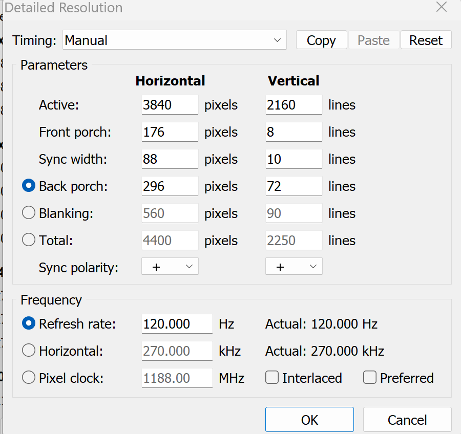

Ich bräuchte mal nen Tipp, da ich nicht tief genug in der Materie des Bildaufbaus stecke.
Altes Problem VRAM bei 4K120 Hz. (LG C9)
Das ist der Standard - idle 1994 Mhz.
Mit der nachfolgenden Einstellung funktioniert es wunderbar, 0 Mhz im idle.
ABER... die Blanking Lines verschieben mein Bild nach unten, sodass die zusätzlichen Linien am oberen Bildschirmrand wieder angezeigt werden. Ich sehe quasi den unteren Rand der Taskbar und ggf. den Mauszeiger oben. Ich hatte schon versucht die Vertical Active Lines zu reduzieren, damit die Gesamtanzahl wieder stimmt, aber dann bekomme ich nur "Ungültiges Format" vom TV angezeigt.
(die 119 Hz habe ich nur eingestellt, damit ich weiterhin auf die 120 Standard wechseln kann, tritt mit 120 Hz und 128 Lines genauso auf)
Kann man da mit einer anderen Einstellung gegensteuern?

Hi @cvzone!
Versuche mal den "CVT-RB2 standard" als Basis aus und erhöhe schrittweise die "Blanking Lines".
Ansonsten sehe ich da wenig Chancen, da bei 3840x2160p120 die "Max. Pixel Clock" mit zunehmenden "Blanking Lines" limitieren wird.
Bliebe (im Worst Case) letztlich nur noch übrig, die "Refresh Rate" (auf z.B. 100Hz oder 60Hz) zu verringern.

Das hatte ich leider schon versucht. Der andere Modus ("CVT-RB") z.B. setzt sogar direkt die rechnerisch nötigen 128 Lines an. Jede Blanking Line die ich über den Standardwert von 90 gehe schiebt das Bild nach unten raus und taucht oben wieder auf.Tanzmusikus schrieb:Versuche mal den "CVT-RB 2 standard" als Basis aus und erhöhe schrittweise die "Blanking Lines".
Wenige Lines merkt man optisch kaum aber bringt halt auch nichts, weil der Speicher noch nicht runtertaktet.
Ab 128 Lines taktet der Speicher runter, aber der Bildversatz ist dann störend groß.
Warum verschiebt der überhaupt das ganze Bild? Hatte bei meinen Displayport Monitoren diesen Effekt bisher nie...
Ist aber nicht ganz so schlimm. Den TV nutze ich nur wenn ich spiele und dann taktet die GPU eh hoch. Wird also nur sehr selten dann mal länger im idle aktivem TV laufen.

Bei TVs mit HDMI-Anschluss werden manchmal bestimmte Bereiche (unter- bzw. oberhalb) des sichtbaren Bereiches (Overscan) für besondere TV-Funktionen genutzt.
Überprüfe, ob Overscan im TV & im Grafiktreiber deaktiviert ist (auch "Original" bzw. "Nicht skaliert" genannt).
https://de.phhsnews.com/hdtv-overscan-what-it-is-and-why-you-should-turn-it-off1712
https://www.lifewire.com/fix-overscan-in-windows-10-5179410
https://www.burosch.de/einstellungen-overscan.html

Okay, schade.
Was mir noch als Idee einfällt: den vertikalen "Front porch" verringern.
Hilft das nicht, könnte man zeitgleich die horizontalen Werte etwas verringern.
Viel Glück !!
Viel Glück !!
