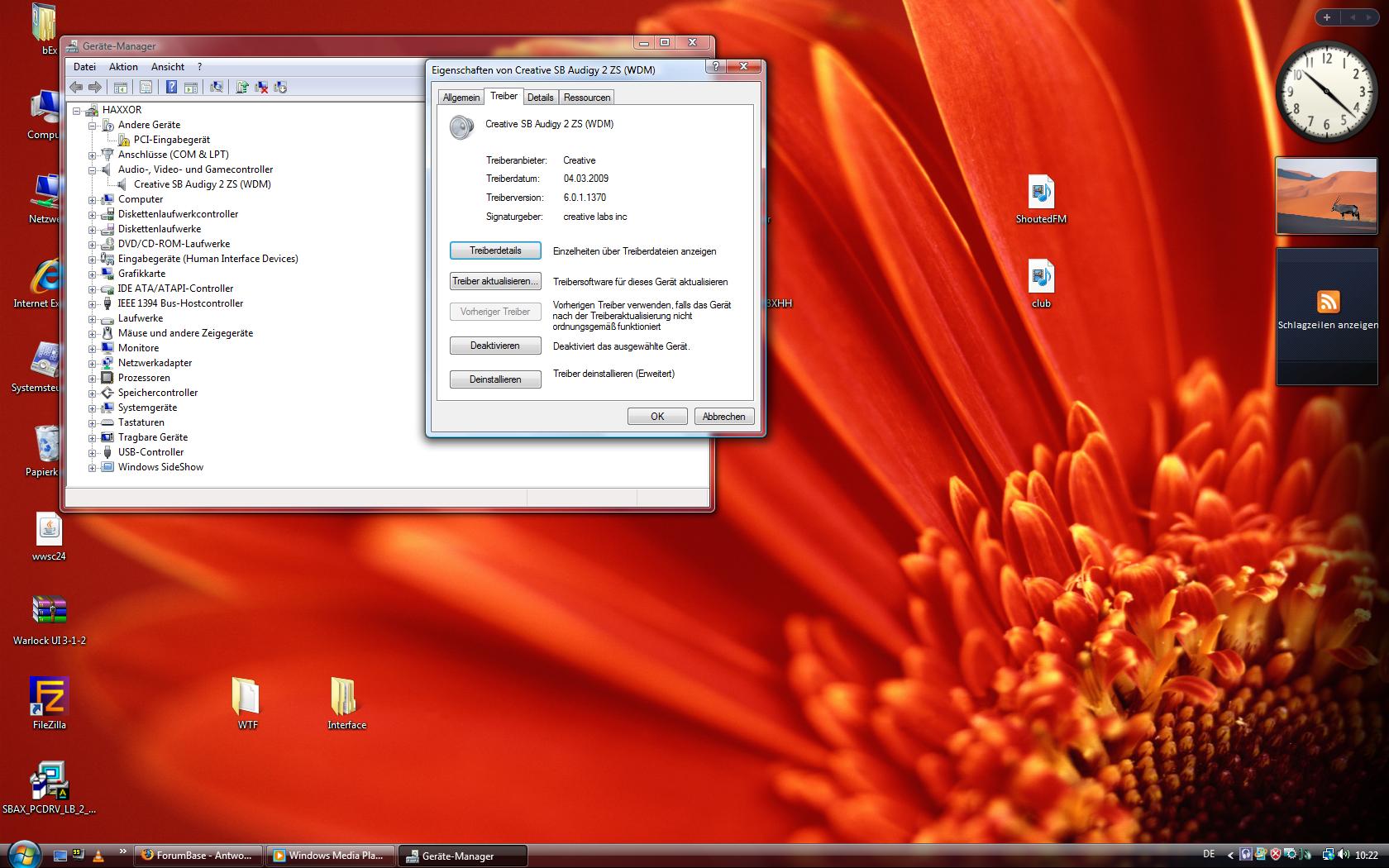

Habe die Soundkarte endlich zum laufen bekommen aber ich hab immernoch das problem mit dem PCI Eingabegerät. Wenn ich die Soundkarte ausbaue ist es weg. Muss also mit der Soundkarte zusammen hängen. Hat jemand ne Idee?
bEx
Was meinst du mit PCI-Eingabegerät? Und was für ein Problem sollte damit sein?
EDIT: Upps das Bild hatte ich vergessen. Hmm, hast du mal den Treiber dafür aktuallisiert, und als Pfad den entpackten Ordner der Mod-Treiber ausgewählt damit er selber danach sucht? Hast du sonst noch irgend eine Karte in einem PCI-Slot bzw. hast du auch mal versucht die Audigy in einen anderen Slot zu stecken?
habe schon alles probiert. Wenn ich die Karte ausbaue und nur onboard nutze dann ist das PCI-Eingabegerät nicht vorhanden. Sobald die Karte drin ist kommt es wieder. Weiterhin habe ich das Problem das der Sound bei Musik einwandfrei ist doch leider bei TS sehr "blechern" klingt.
Das liegt an deinen TS Einstellungen, stell da mal auf DirectSound beim Sound Driver um.
Zu finden unter Settings / Options / Sound Driver.
Falls da schon auf DirectSound stand dann versuch mal dein Glück mit Wave, wobei das denke ich mal bei dir gerade eingestellt ist.
Dein PCI Eingabegerät könnte alles mögliche sein, ich rate dir dringend zu Daniel_K Treibern für Vista.
Hm... die Einstellungen im TS habe ich schon umgestellt. Es bringt alles nichts. Es is ja auch nicht so als hätte ich keinen Plan von der Materie aber es geht halt irgendwie nicht :( Ich glaube ich werd mir einfach die X-FI Titanium kaufen und hab dann keine Probleme mehr.
Stelle bitte CMSS3D aus. Ist treibersetig aktiv. Blech zum Größtenteils weg.
Der Gameportanschluss wird von Vista nicht unterstützt. Daher auch das gelbe Ausrufezeichen.
