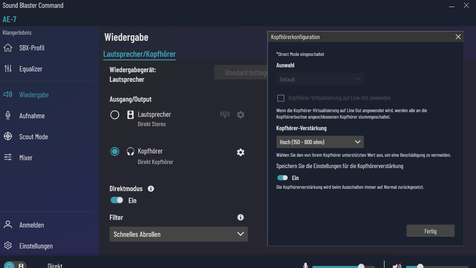

mOin,
je nach Kopfhörer braucht man auch eine entsprechende OHM Zahl. Hier die genauen Einstellungen dazu:
So änderst du die Einstellung:
  1. Öffne die Sound Blaster Command Software.
  2. Gehe links auf den Reiter Wiedergabe.
  3. Klicke im Bereich Kopfhörer auf das kleine Zahnrad-Symbol.
  4. Dort findest du das Menü Kopfhörer-Verstärkung. Hier kannst du meist zwischen drei Stufen wählen:
    • Niedrig (Low): 16 – 31 Ohm
    • Normal: 32 – 149 Ohm
    • Hoch (High): 150 – 600 Ohm

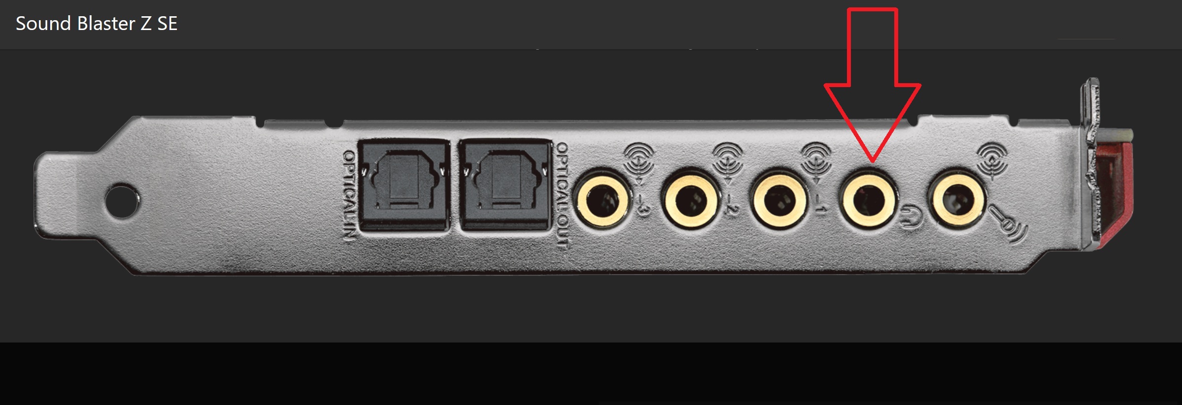

Schließe deine Kopfhörer direkt an der Soundkarte an, dafür ist sie doch da, das zusätzliche DAC-Gedöns benötigst du nicht.
Was hast du für Kopfhörer?
Vermutlich ein Kopfhörer mit 6,35mm Anschluss..
Die Lösung wäre hier aber ein Klinkenadapter auf 3,5mm gewesen... und dann direkt an die Soundkarte zu gehen.
Da muss er dran (roter Pfeil) der KH! Fertig!
Dann noch einstellen nach Faden #3... Und was der Volumeregler hergibt....

Schon mal in den Treibersettings die Einstellungen in Sachen Ohm korrekt vorgenommen?
Das geht bei vielen Soundblastern und ich betreibe mit einem Soundblaster AE-5 meine Beyerdynamics DT1990 Pro mit 250 Ohm.
Da verzerrt nicht, klirrt nichts und die sind auf Wunsch urst laut. Laut heißt, dass ich ab 20 in Windows schon von laut reden kann. Ab 30 wird es aufdringlich und alles ab 40-50 macht Ohrenschmerzen. Ich will nicht ab 75-100 denken.
