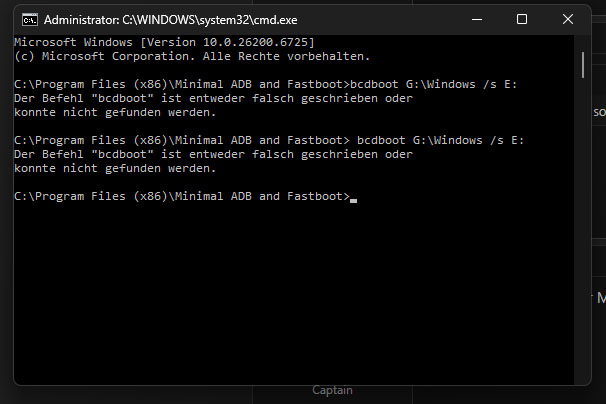

Da kommt
Der Befehl bcdboot ist entweder falsch geschrieben oder konnte nicht gefunden werden

die muss rausCarlFredricksen schrieb:während die aktuelle C-SSD noch im PC läuft?
- Juli 2022
- 177
Habe ich gemachtVolume Z schrieb:Gib ihn nicht per Hand ein, sondern kopiere ihn aus dem Beitrag heraus.

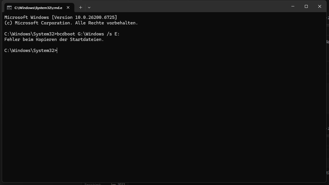

Es tut mir leid. Ich weiß nicht, wie man das macht...Volume Z schrieb:Du bist im falschen Verzeichnis unterwegs. Öffne cmd in Windows/System32.
- Juli 2022
- 177
Da kommt das gleiche Fenster wie zuvor (nicht mit Administrator) mit der gleichen Fehlermeldung: Fehler beim Kopieren der Startdateien.Volume Z schrieb:Geh im Windows Explorer nach C:\Windows, dort in den Ordner System32, und öffne dort die cmd.exe.
