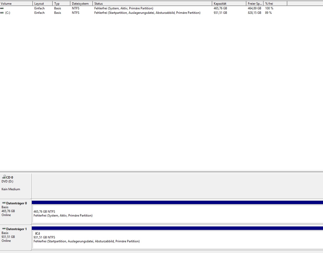

Hattest Du die zweite SSD während der Installation von Windows abgeklemmt? Poste mal einen Screenshot der Datenträgerverwaltung aber achte auf die Einteilung der Bereiche und ziehe oben die Spalte Status breit genug damit man dort alles sehen kann.

Hier mal ein Screenshot.

Ja, D ist das DVD-Laufwerk. Wenn du dem zuerst einen anderen Buchstaben zuteilst, wird D wieder frei für andere.

Schatho Vielen dank :) Hast recht, DVD Laufwerk hatte den Buchstaben D. Habe es nun geändert.

Passt do.. D ist dein DVD-Laufwerk.. C deine System-Platte.. der 500-er gibst du E und alles ist gut.
