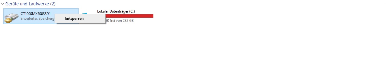

In meinen PC habe ich heute eine neue SSD eingebaut (SATA; 1TB, Crucial)
Diese wird im System erkannt und als "Erweitertes Speichermedium" erkannt mit der Rechtsclick Option "Entsperren".
Wenn ich das tue, passiert aber nicht. Der oft geratene Trick per Hot Plug einmal ab, warten und wieder dran funktioniert leider nicht.

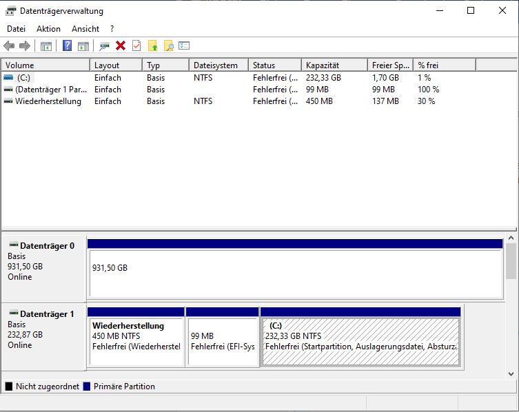

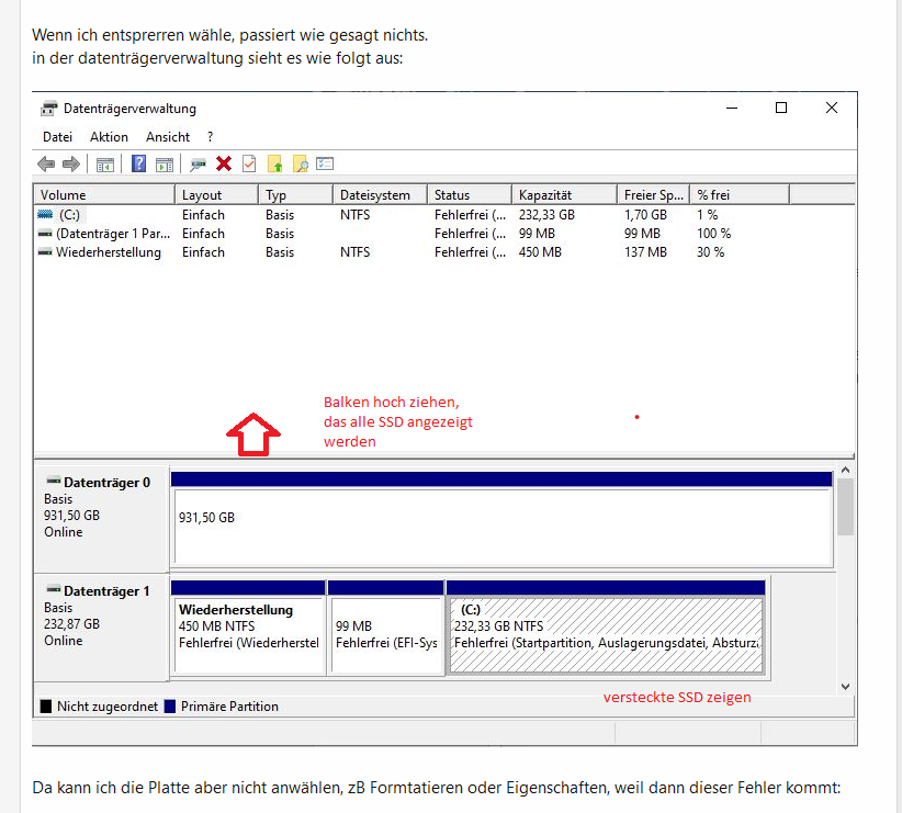

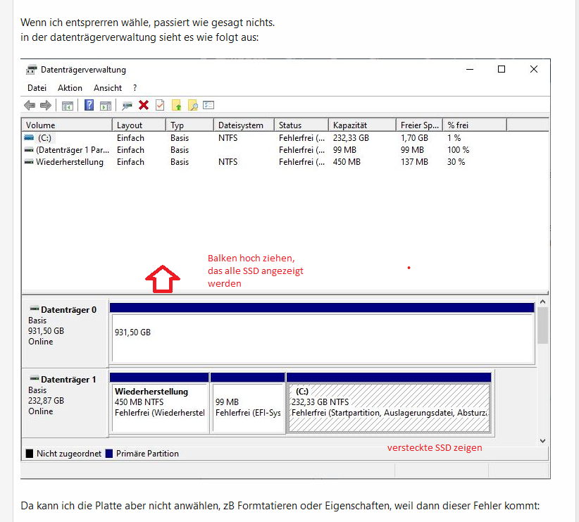

in der datenträgerverwaltung sieht es wie folgt aus:

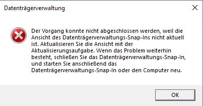

Da kann ich die Platte aber nicht anwählen, zB Formtatieren oder Eigenschaften, weil dann dieser Fehler kommt:

Wieso zeigst du die versteckte SSD denn nicht?

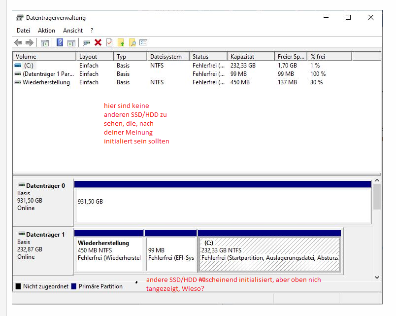

und er hat eine 1TB Crucial SSD eingebaut, zudem ist in Diskmgmt klar zu sehen dass nur eine 256GB SSD initialisiert ist und DIsk 0 eben nicht. Also, ja würde ich so sagen :D
@Zephyr du hast nur knapp 2 GB auf der alten SSD frei. Es sollte eigentlich nicht problematisch sein, aber mit so wenig freiem Speicher wird WIn manchmal doch zickig.
Versuche mal einiges Freizuräumen (min 15GB) und versuche dann nochmal Disk 0 zu initialisieren

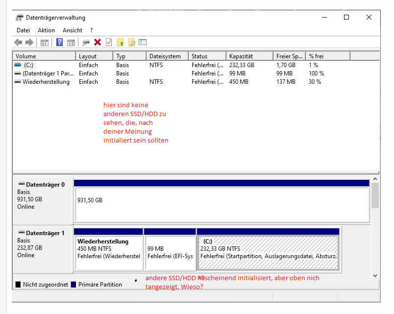

Ok, aber wie du sagst, werde nur initialiserte SSD`s angezeigt.
Andere SSD/HDD die er in seinem PC hat, und die nach dir ja initialisiert sein sollten, werden oben aber nicht angezeigt. Wie kannst du das erklären?

Also normal wenn der Datenträger nicht initialisiert wäre, dann würde da wohl nicht "Basis" stehen, und ausserdem wäre wohl rechts der verfügbare Speicherplatz schwarz statt blau.
Sieht halt irgendwie so aus als ob da schon was drauf war, zb anderes Dateisystem, oder SSD verschlüsselt?

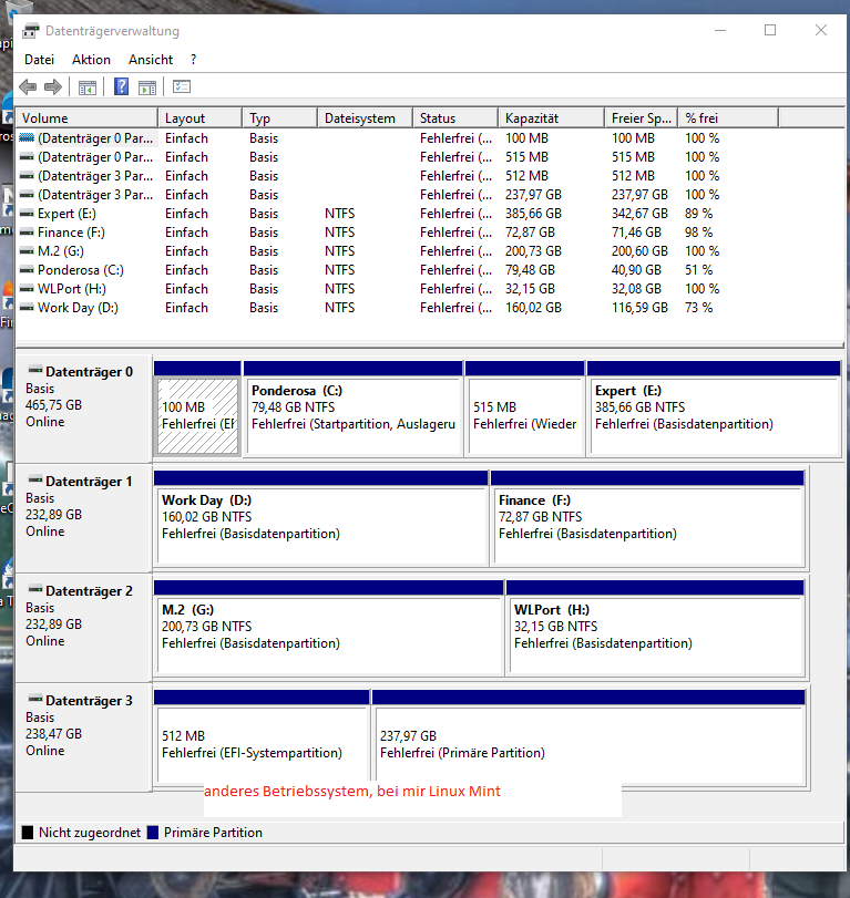

Und deine anderen Festplatten, was ist mit denen? Zeig die doch mal, wie oben in #4 gewünscht.
Oder sind das DVD-Laufwerke?
Zeig sie aber nur, wenn du Hilfe erwünschst!

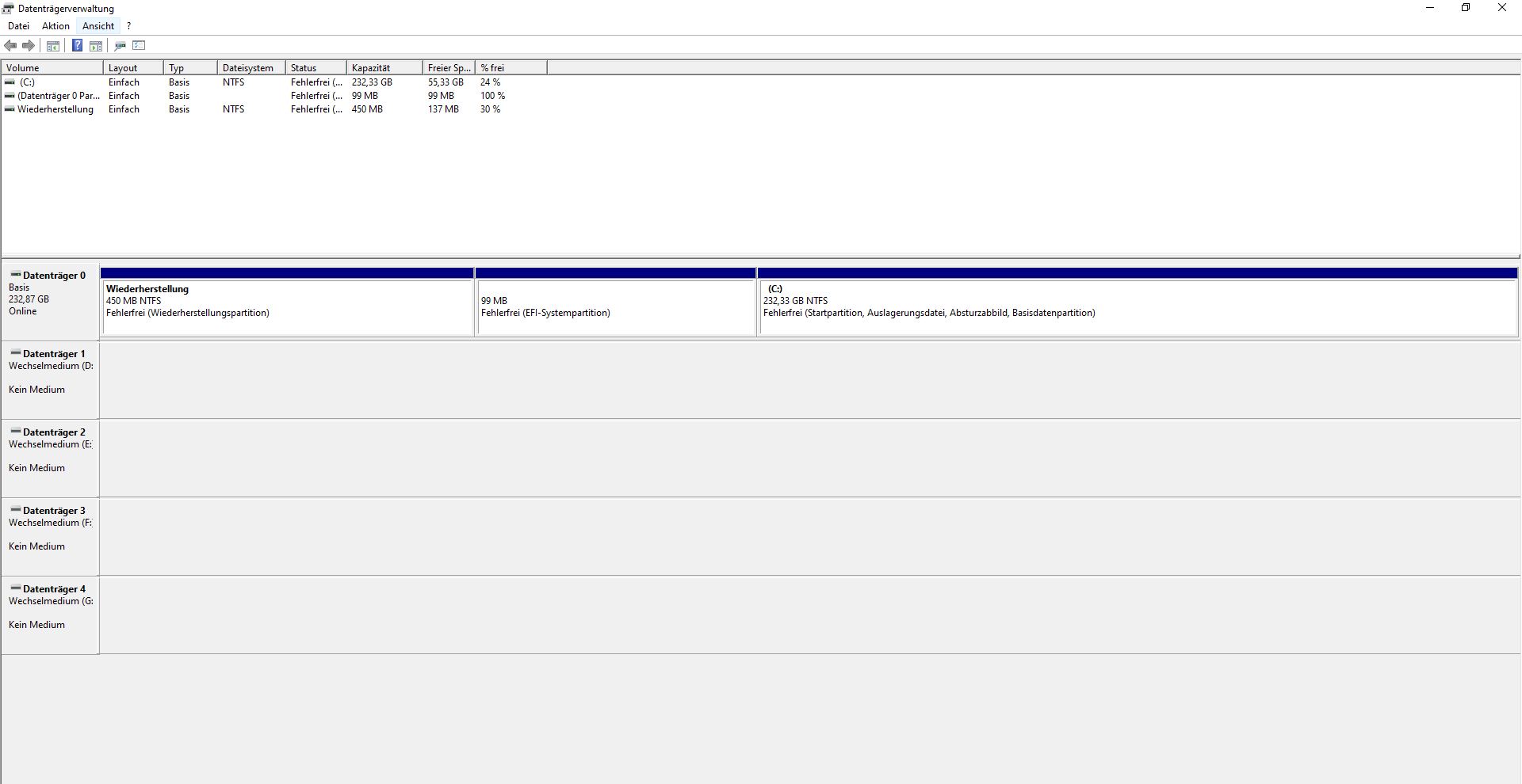

Hier die ganze Verwaltung (platte mal wieder weg, wieso auch immer)
wieso da unten diese laufwerke sind, kP
zwischendurch hatte ich die PLatte mal in den 2t rechner gesteckt, da geht alles problemlos.
scheint wohl so, als würde mir hier windows nen streich spielen
Vielleicht kartenleser im PC? Oder docking station an der nix angeschlossen ist.
