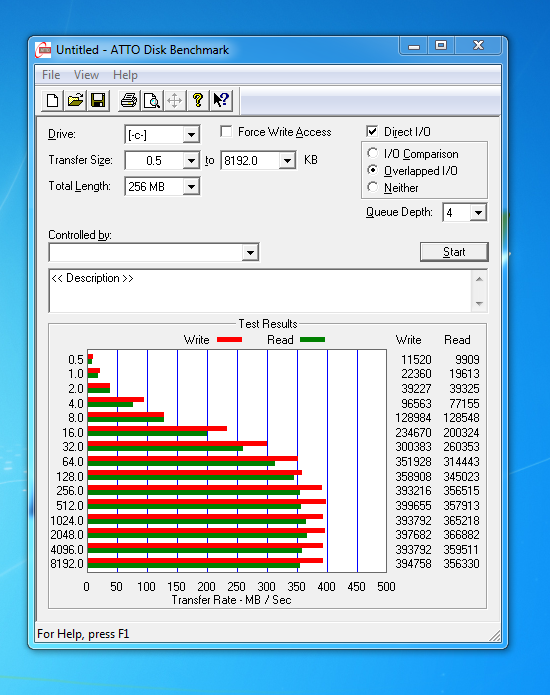

Deine SSD musst du mit ATTO testen. Wenn diese Werte stimmen, ist sie Ok.
Dieser Einbruch ist auch normal, da die SSD beschrieben wurde. Die theoretischen maximalen Werte kann keine SSD halten.

Im Anhang ist ein Bild vom ATTO Benchmark.
Es sind noch 32,6GB frei von 55.7GB.

Ok, du hast "nur" ein Treiberproblem. Wie sieht der Rest deines Systems aus? Das erste aus deiner Sig.?
