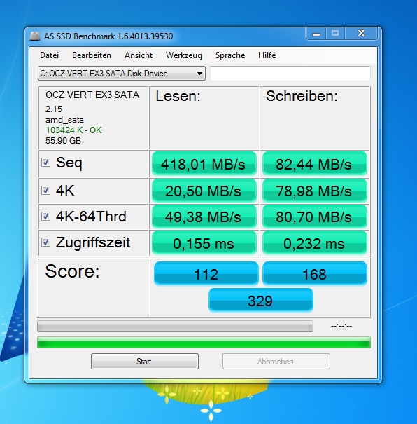

Hey Leute es funktioniert plötzlich.
Ich habe keine Nueinstallation gemacht, PC einfach nur hochgefahren, da hat der noch ien paar Treiber installiert und plötzlich läuft alles in AHCI :D
Testergebnis = Anhang :)
Aber trotzdem danke für die Hilfe.
@S.V.K.: Du hattest recht, es war wirklich nur ein hefiges Treiberproblem.
Auch Windows zeigt seine volle Leistung :)
Im Post #26 habe ich doch die Referenzwerte genannt. Welche Version des AMD AHCI Treibers hast Du denn nun genommen?
Windows hat keinen AMD-Treiber auf der DVD (oder im Windows-Update), da würde der MSAHCI-Treiber benutzt werden wenn Du keinen installiert hättest. Also musst Du einen installiert haben.
Eben, von alleine kommt der da nicht hin. Den aktuellen AMD Treiber hatte ich doch auch schon im Post #26 verlinkt, installiere den doch mal.
