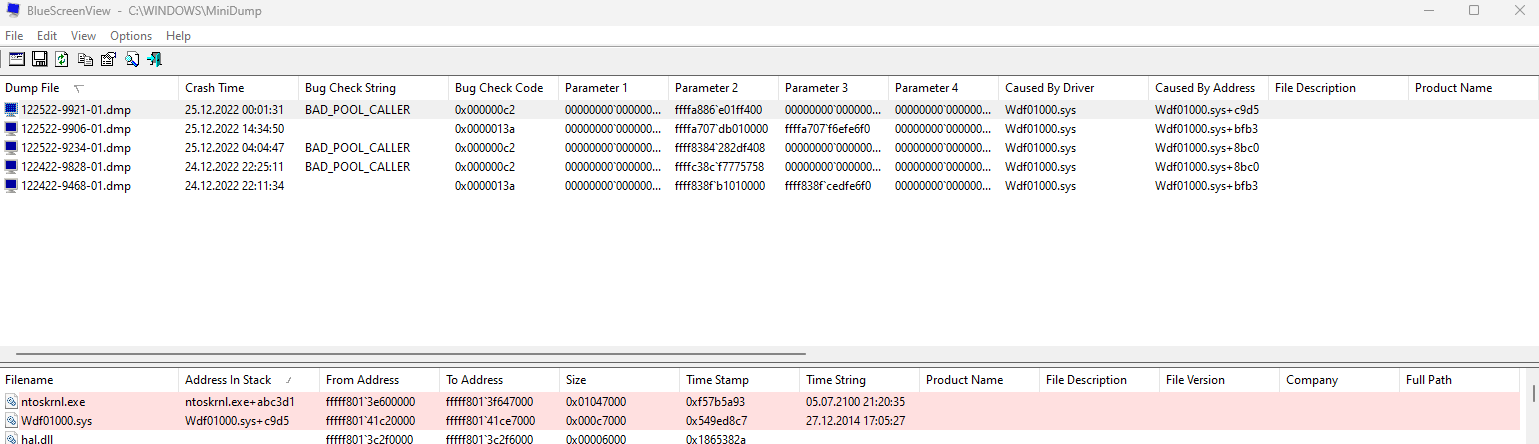

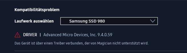

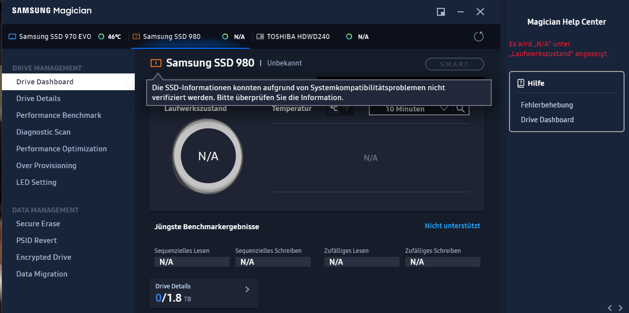

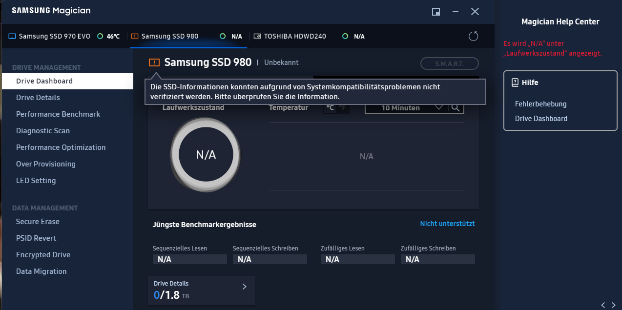

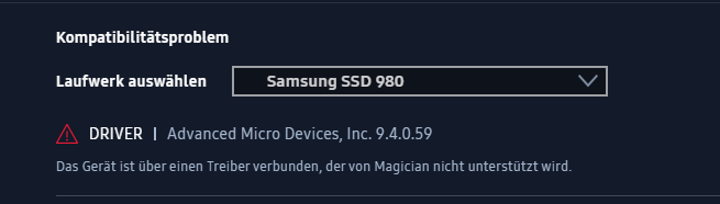

Soweit so gut, in Windows angekommen und die Festplatte erstellt und erkannt, begann ich Spiele auf diese zu installieren. Ein Spiel war schon fertig installiert, andere folgten noch nach. Als ich das eine Spiel, was schon fertig installiert war starten wollte, bekam ich schon den BS "BAD_POOL_CALLER". Ich machte mich auf die Suche, was dies bedeuten könnte und fande raus, dass es mit Treibern zu tun haben könnte. Ich machte mich auf die Suche, nach Treibern, die ich aktualisieren könnte und startete ebenso Samsung Magician. Jedoch zeigte mir die App einen Fehler mit der SSD mit der Bezeichnung "Die SSD-information konnte aufgrund von Systemkompatibilitätsproblemen nicht verifiziert werden. Bitte überprüfen Sie die Information." Zunächst ging ich auf den Informationsbutton und fand bei der SSD 980 den Fehler Bild 1.
Danach ging ich auf die AMD Seite, um mein Chipsatz für meinen Prozessor zu aktualisieren, was ich auch tat. Startete den PC neu und versuchte wieder das Spiel zu starten. Ich bekam wieder ein BS, aber diesmal mit der Bezeichnung "KERNEL_MODE_HEAP_CORRUPTION". Suchte wieder nach dem Fehler und bekam ähnliches wie mit dem vorigen Fehler. Nun verzweifle ich langsam und weiß selbst nicht weiter. Ich erhoffe mir, dass mir vielleicht einer von euch mir helfen kann.

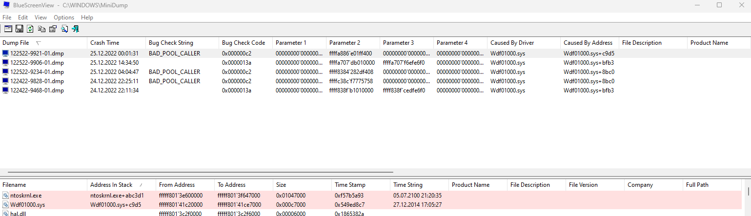

Die entsprechenden .dmp-Dateien bitte verpacken und hier hochladen.
Hier die .dmp-Dateien, die ich hochladen sollte.

Als Verursacher wird der AMD RAID Treiber (rcbottom.sys) gelistet

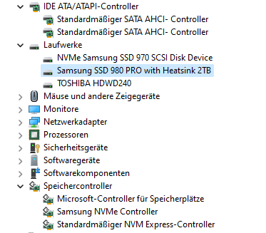

Also, ich hab mal bei meinem Geräte-Manager im Speichercontroller "StoreMI" gefunden. Ich hab das wieder auf den Standard gestellt, dass es wieder auf "Standardmäßiger SATA AHCI- Controller" eingestellt ist. Nach einem PC neustart, erkennt die Samsung App nun meine SSD, es wurde auch ein Update für meine SSD gemacht und ich bekomme kein BS mehr.
